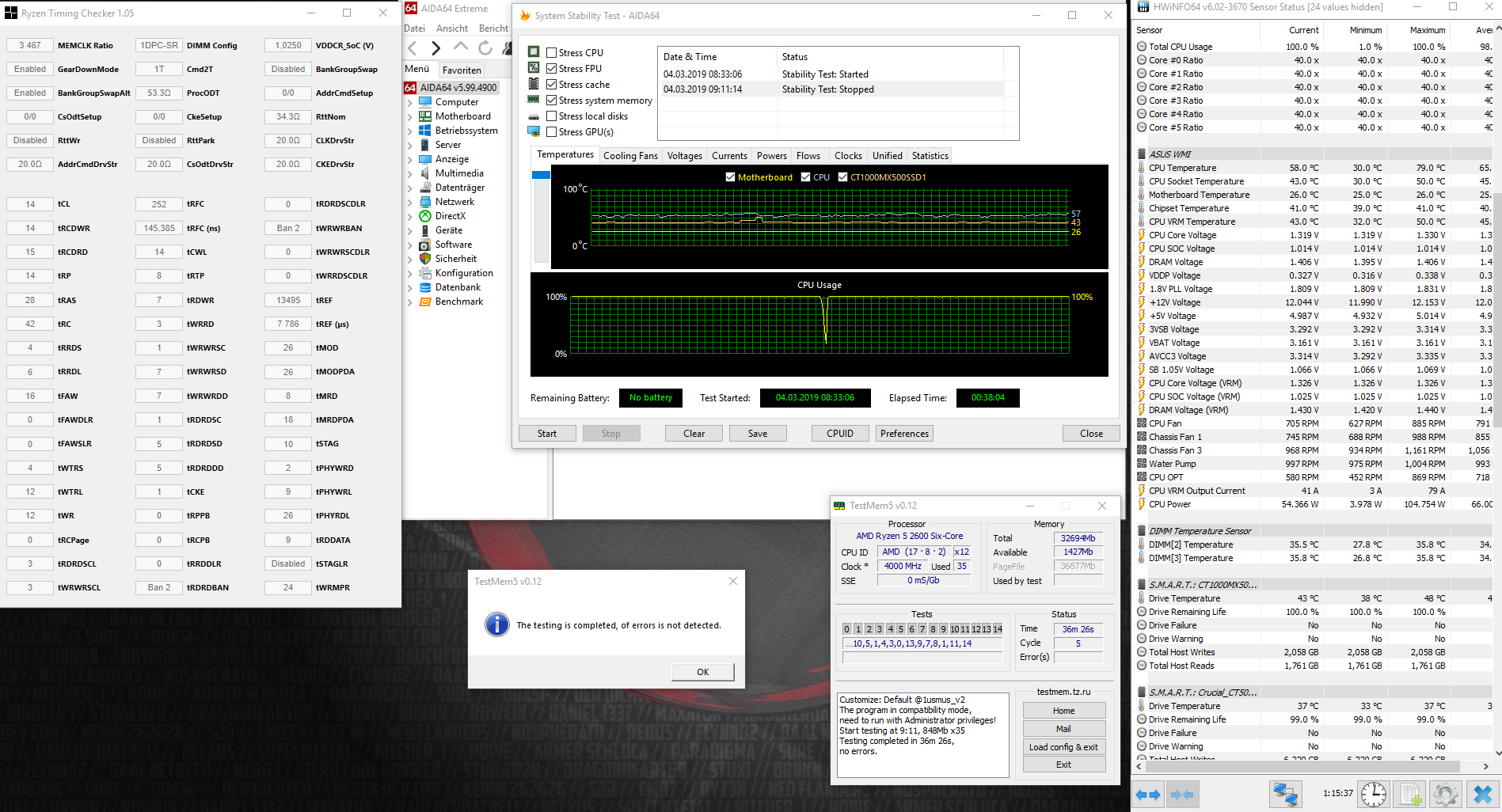

Nachdem ich die 3400 in TM5 einfach nicht stabil bekam (Karhu und Aida liefen), habe ich mich einfach an die 3466 gemacht und neu angefangen.
Habe die Fast-Settings genutzt und auch die Vorschläge aus Reiter 3 bzgl. Power Supply eingegeben.
Anbei das erste Ergebnis :)
Musste dafür weder ProcOdt noch RTT-Werte anpassen. Diese laufen nun schon seit den 3333.
Einzig bei CADs muss ich als schauen. Mal sehen, ob das hier auch so ist. Erstes Ergebnis scheint aber so.
Beachtliche Steigerung zu den 3200 mit dem B450 GPC. Da geht doch einiges mehr.

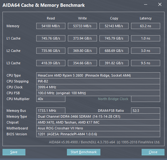

Edit2: AIDA-Benchmark angehängt mit den 3466 Fast-Settings.
Ist damit in allen Hinsichten schneller als meine 3200 CL12 zuvor.
