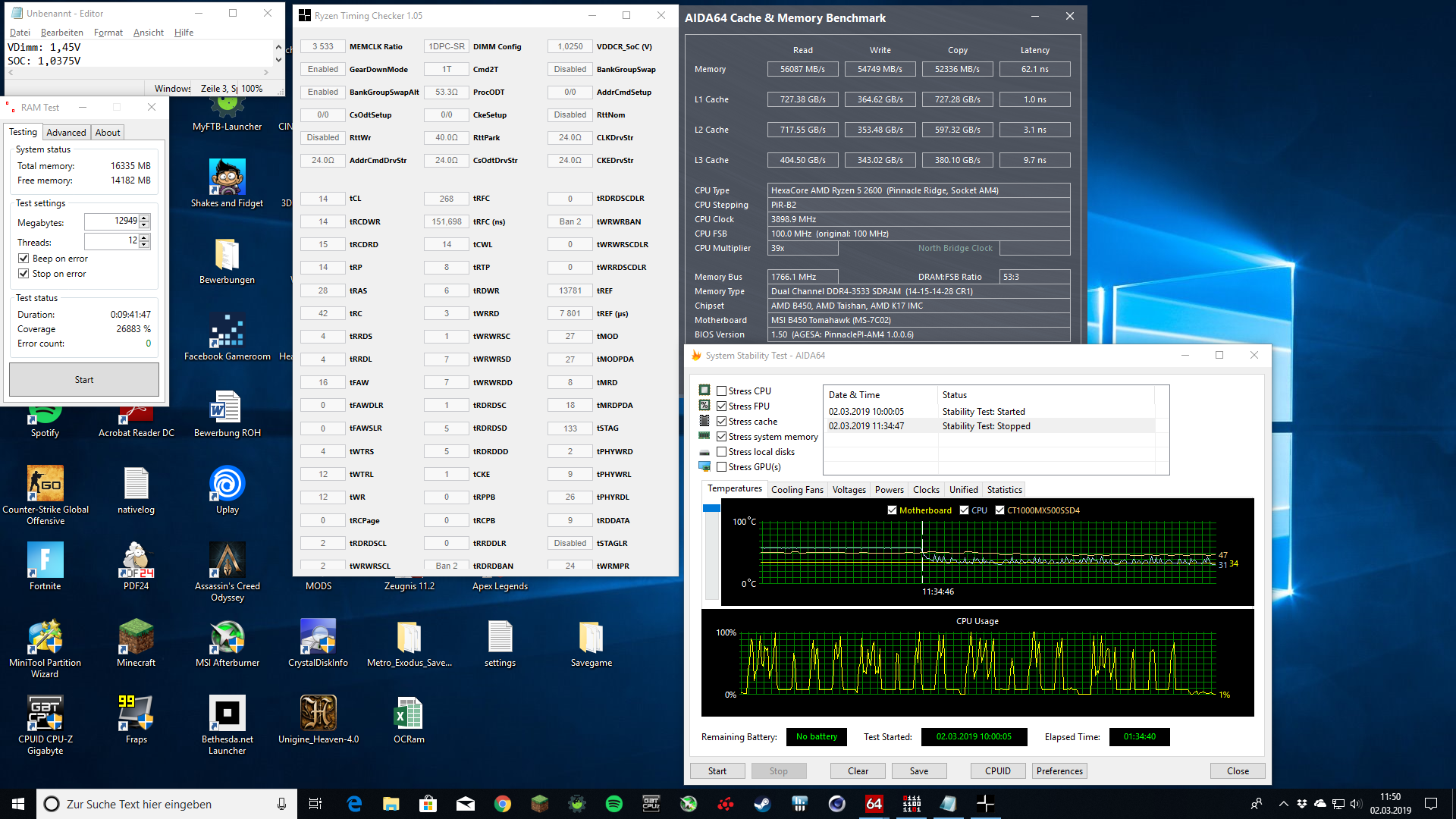

cm87 schrieb:@nospherato ist bei mir auch nicht anders... 4,25GHz brauch ich 1,45V 🤷♀️
Mein erster Ryzen, der Ryzen 7 1800X hat bei egal welcher Spannung keine 100 MHz mehr gepackt.

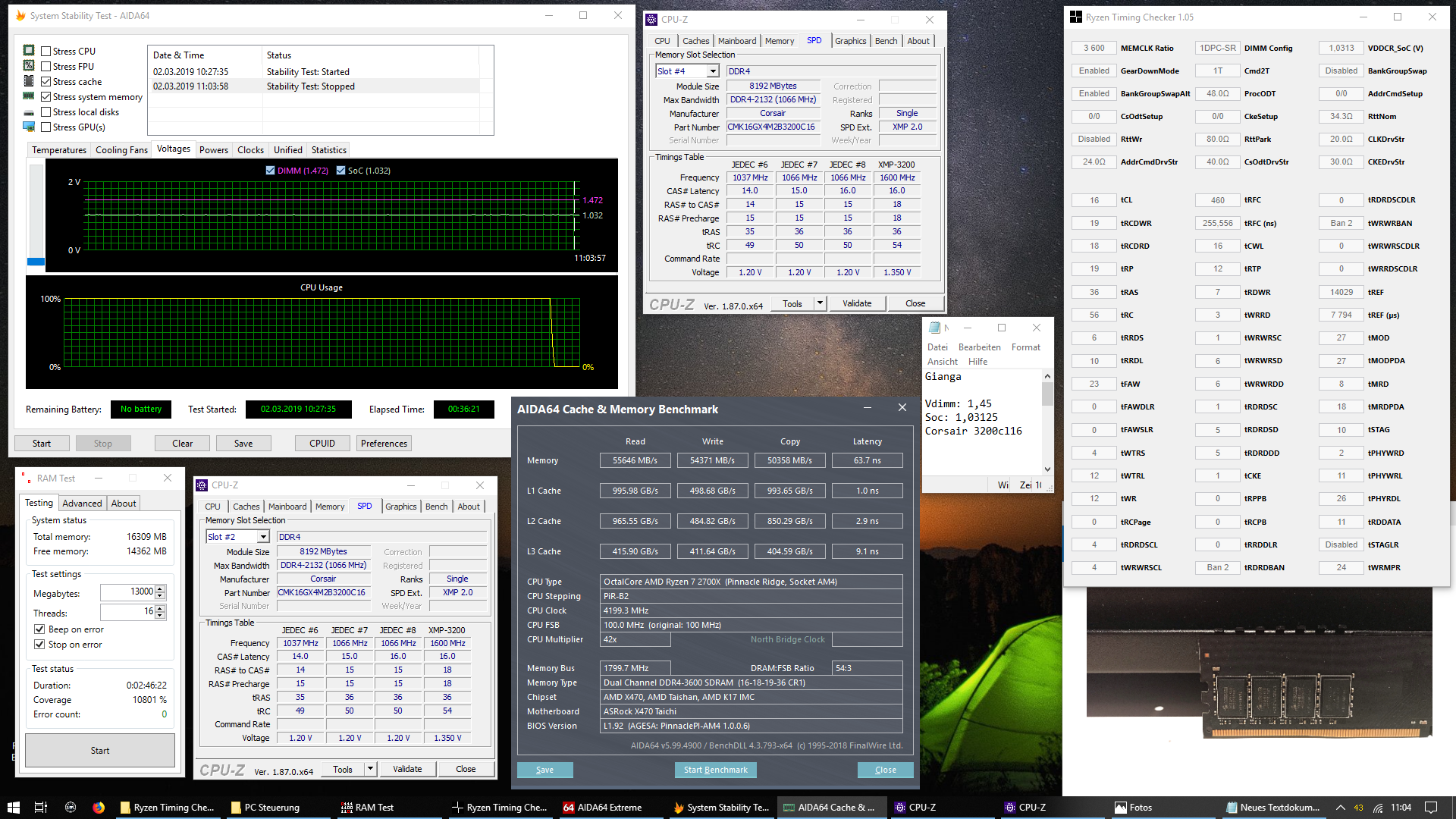

Gianga schrieb:ich habe fertig
Schönes Ergebnis aber nein, du hast nicht fertig (siehe @cm87 Antwort):
cm87 schrieb:@Gianga sehr schönes Ergebnis.und jetzt die 3600+ 🤷♂️
So sieht's aus!

RYZ3N schrieb:Bitte versorg uns doch zuerst einmal mit einem aktuellen Screenshot von Ryzen Timing Checker, danke!
Installiert. Verbessert der jetzt den Speicher? Genial. Das Tool kannte ich nicht vorher. Okay ich gehe mal auf 2666.

Lyzzard82 schrieb:Installiert. Verbessert der jetzt den Speicher? Genial. Das Tool kannte ich nicht vorher. Okay ich gehe mal auf 2666.
Ich glaube du hast da etwas falsch verstanden, denn der Ryzen Timing Checker als solches, verbessert weder den Speicher noch sonst etwas. Der RTC ist ein nützliches Tool, welches dir [und somit uns] die exakten Timings deines Speichers anzeigt und wenn wir dir in irgendeiner Form helfen sollen, benötigen wir einen Screenshot.
