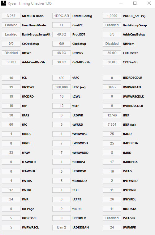

Was hast du bei ProcODT? Mit 60 und RTT 7/0/5 und CAD 20/20/20/20 also eigentlich Standard läuft er gerade bei über 6.000 %. Davor war der PC mehrere Minuten aus und ich bin nur kurz im BIOS gewesen um einzustellen.
Ich trau dem Braten aber noch nicht. Wenn er 10.000 % voll hat, lasse ich den PC nochmal länger aus und teste nochmal.
@Daniel1337
Sobald ich einmal im Bios bin, habe ich das Problem nicht. Es tritt nur beim ersten Start auf, nachdem der PC über Nacht aus war. Ein Neustart oder wie oben gesagt, kurz ins Bios bringt keine Fehler!
Standard sind bei mir 53/0/0/48 , 24 24 24 24 mit meinem MSi Board

Mit Standard meinte ich die Werte die der Calculator als Empfehlung ausgibt. Glaube default Werte sind genau wie bei dir.
Jetzt hat Karhu bei 7500 % einen Fehler ausgeworfen :(
