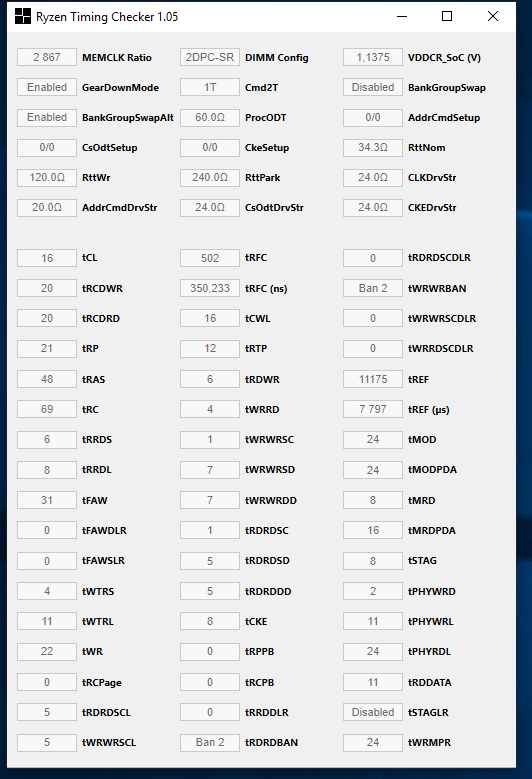

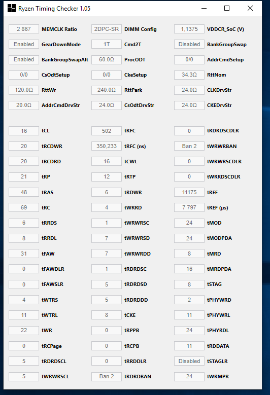

Am besten du lädst uns mal einen Screenshot des Ryzen Timing Checkers hoch.
Dann wird’s für uns einfacher.
Hier der Screenshot :)
@needy93 danke für den Screenshot, hast du die o.g. Schritte ebenfalls durchgeführt?
Denn der RTC zeigt ja 2867 MHz, was rein gar nichts mit dem DOCP Profilen 2993/3000/3200 zu zu tun hat.
Auch die SoC Voltage ist mit 1,1375v ziemlich hoch, 1,05v kann man mal als sichere Bank nehmen.
Allgemein sehen die Settings recht „wild“ aus.

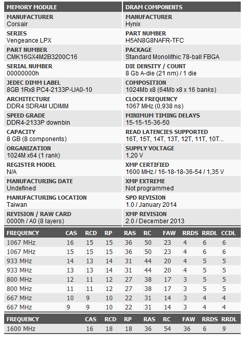

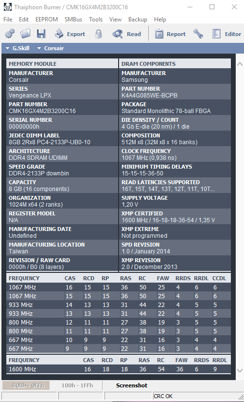

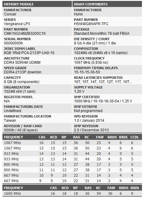

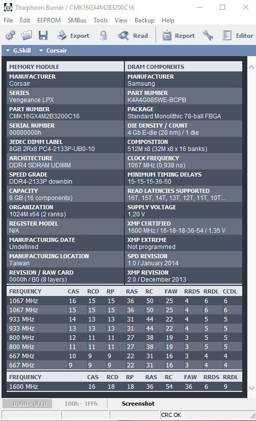

lt. Liste sollte das @needy93 ´s SPD sein:
Das würde bedeuten das du DualRank Module hast, und hier wäre dann die RTT-Kombi 34,80,disabled besser. (Bei Vollbestückung) bei einem Asus Board. Aber wir wissen ja nicht welche Hardware du hast... ;)

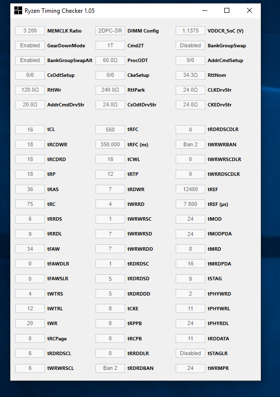

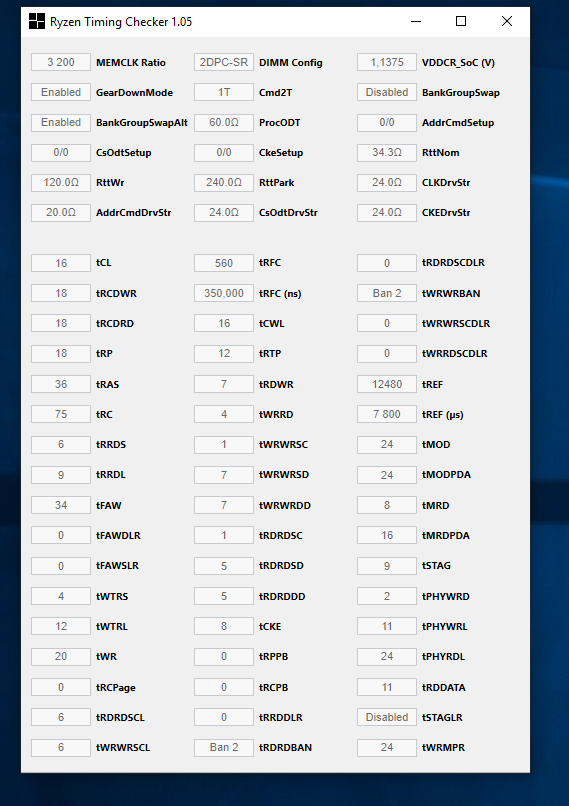

das ist mit geladenem DOCP Profil Spannung habe ich auf auto da ich noch nicht genau weis wo ich drehen muss
Ist der gleiche Schmarn, der teilweise bei mir gesetzt wurde und nie stabil zu bekommen war (rtt und CAD).
Probier mal meine rtt und CAD Werte von der Vollbestückung.
Ansonsten mach mal das was @stinger2k schreibt.
bitte sehr

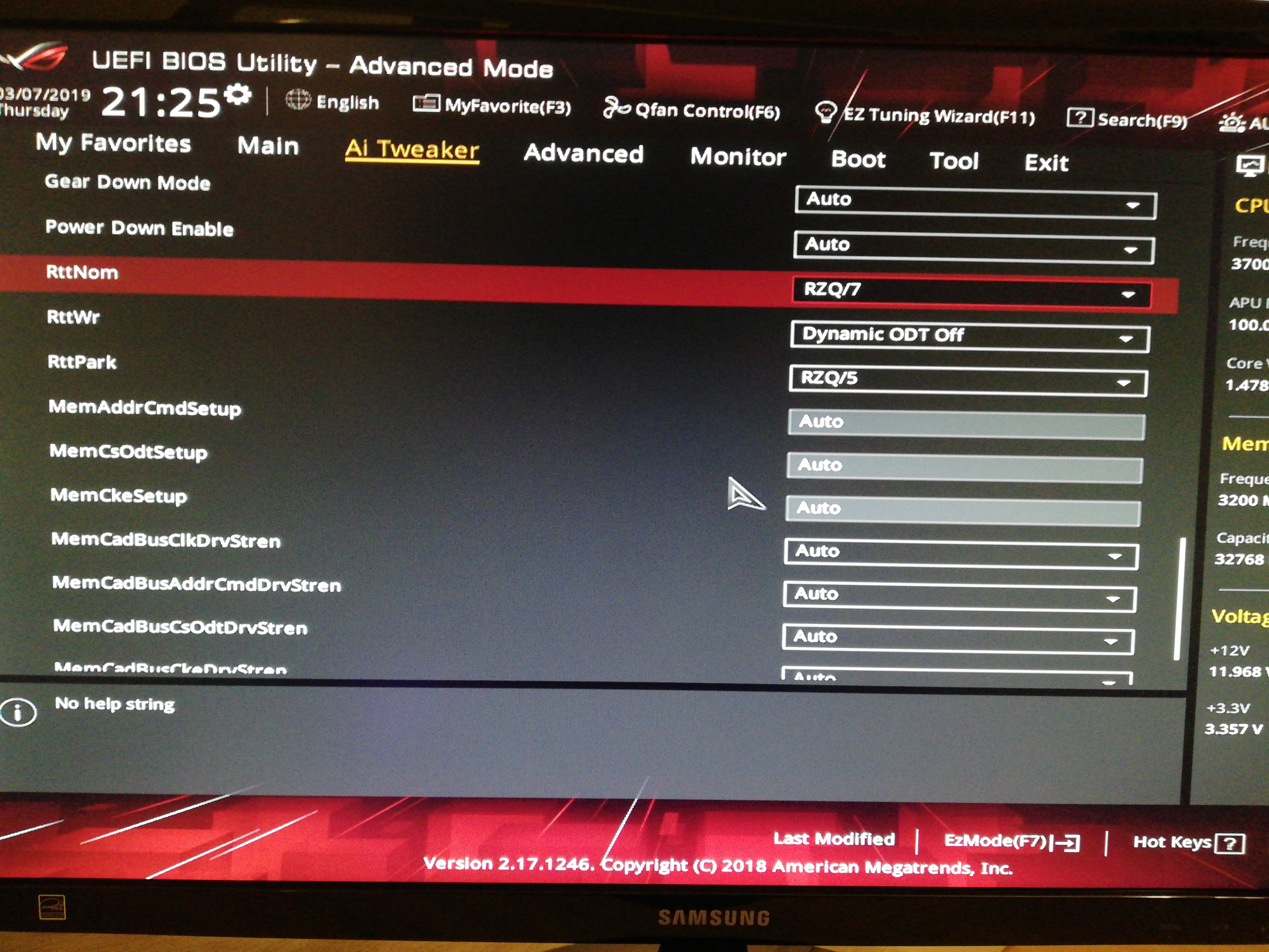

ein Asus x470-f gaming
und wie genau heißen die spannungen in meinem Bios?
dann werde ich das gleich mal alles einstellen
okidoki

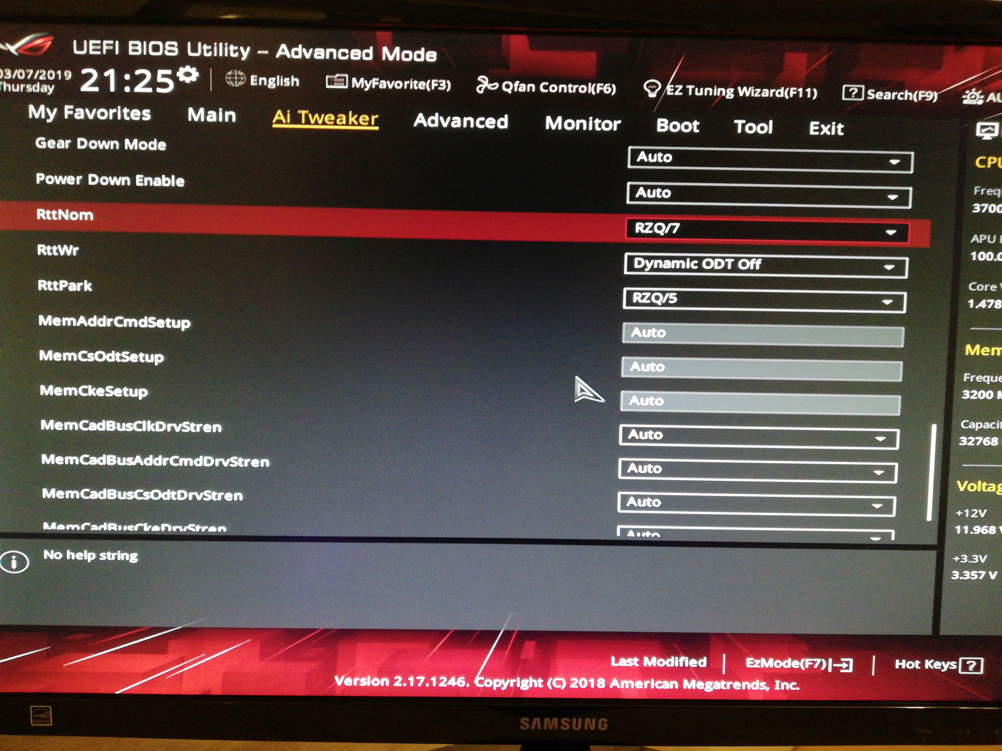

So?
stinger2k schrieb:
Genau...
D.O.C.P steht auch drin auf der ersten Seite im AI Tweaker?
Jap das Profil ist geladen
Cinebench sieht schon gut aus - 5x gelaufen kein absturz
