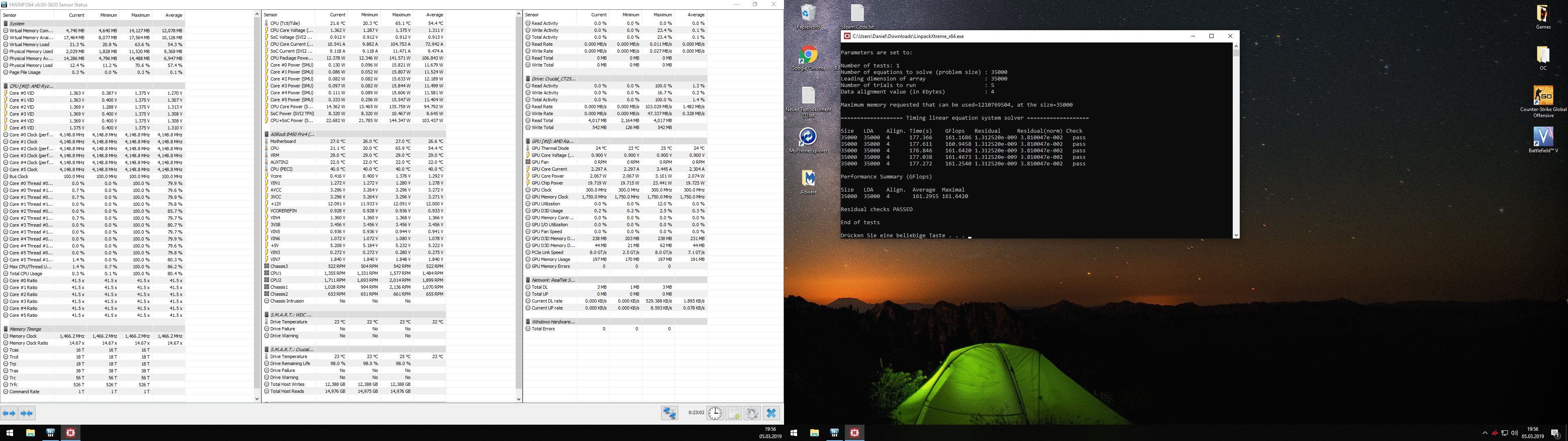

Springen bei dir die Temps auch so extrem? Ich habe Sprünge von 10°
Japp ist normal, da Aida und Co. ja im Hintergrund verschiedene Dinge berechnen, die nicht alle gleich viel Last produzieren.

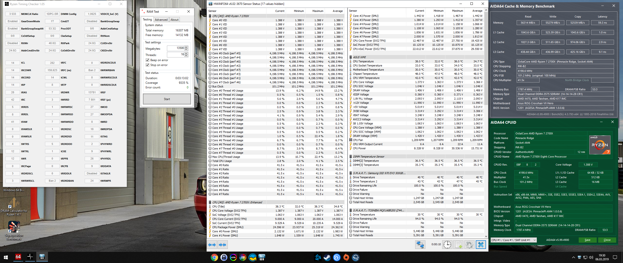

Hi leute ich habe jetzt meinen Sweetspot gefunden.
Temps unter Vollast ca 43° beim heißen Riegel
Reaktionen: Gortha, Kerim262626, cm87 und eine weitere Person
Glückwunsch!
Wenn die timings dauerhaft laufen werden ist das auf jeden Fall ein sehr starkes Ergebnis. (Sage es nur da bei vielen ja die tRCDRD mit 14 nicht dauerhaft stabil bleibt, wie z.B. mir. Also falls es doch zickt, würde ich da ansetzen.)

Ich würde an deiner Stelle Karhu mal die Nacht durchlaufen lassen falls es möglich ist. Bei mir waren schon mehrmals Fehler nach über 10000% und teilweise sogar bei knapp 25000%
Kann ich machen bin mir nur nicht sicher ob Fehler zu einem solch späten Zeitpunkt wirklich noch zum tragen kommen würden?
@Kerim262626
So karhu lief über Nacht durch ist bis 23500 gekommen ohne Fehler das sieht doch gut aus.
