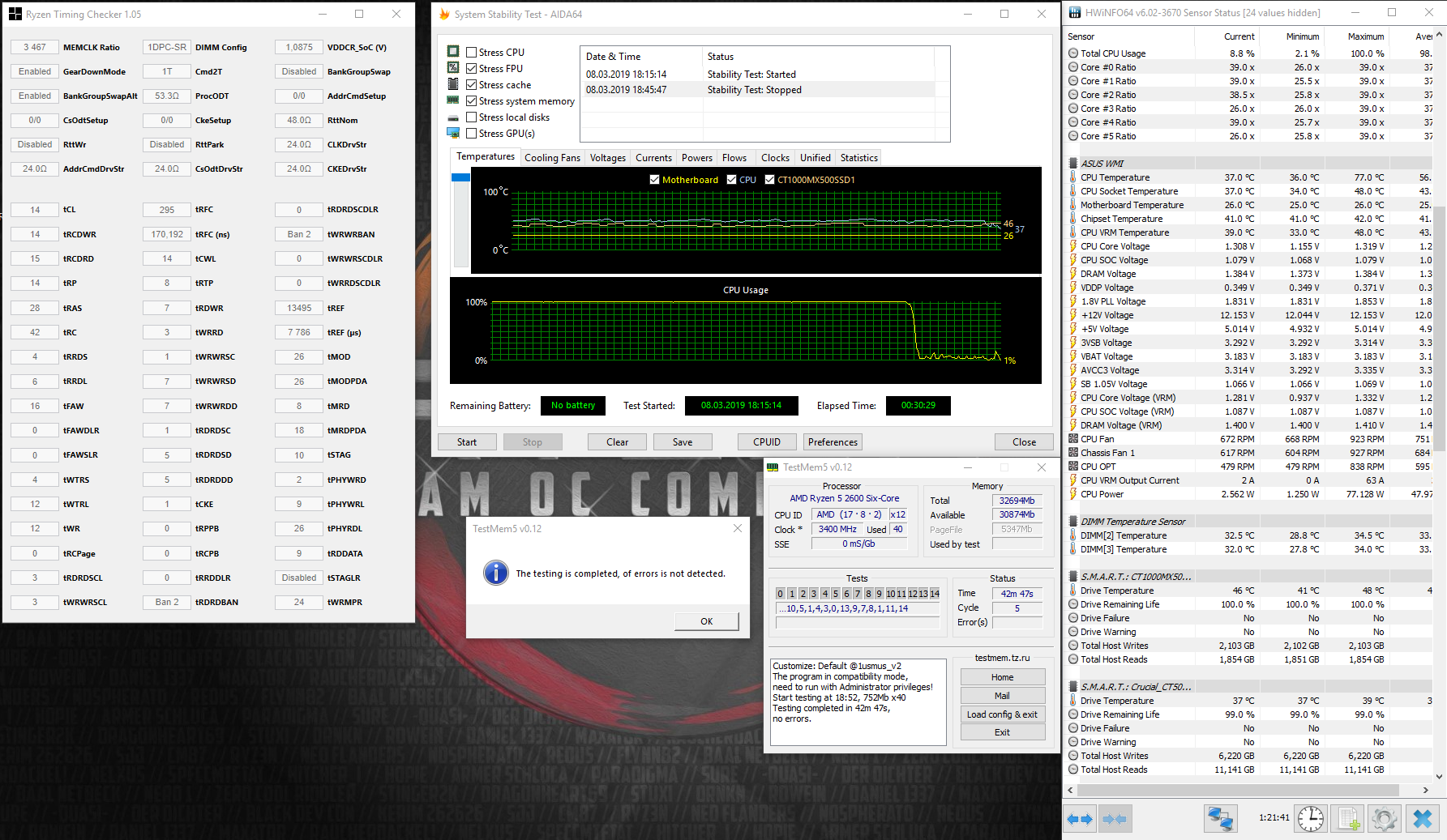

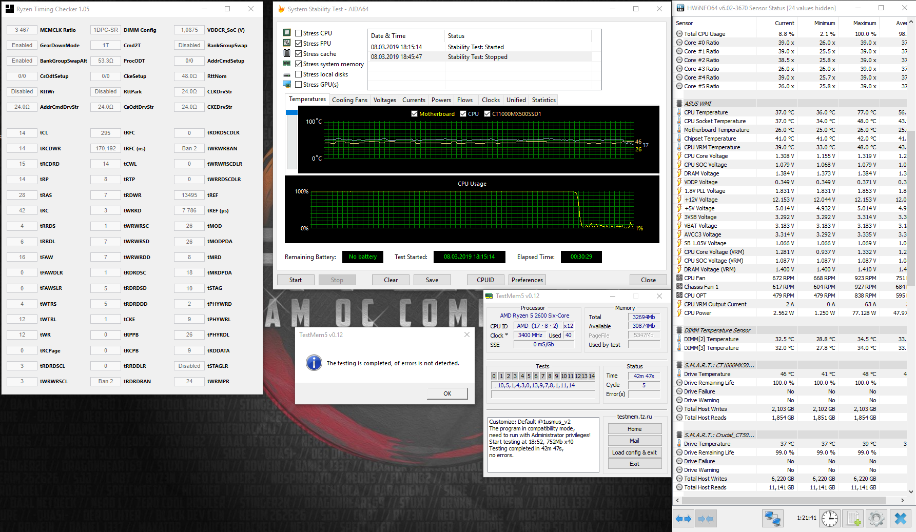

Brauche mal wieder Unterstützung/Ideen der Community bei meinen 3466^^
Im Anhang habe ich ein Bild mit meinem aktuellen Setting.
Aida und TM5 laufen durch. Bei Karhu bekomme ich aber immer bei <100% Fehler.
Ich habe die ProcOdt schon auf 60 bzw. 68 erhöht. Kein Unterschied.
Auch ein Anpassen von VDimm und RTTs und CADs halfen nicht.
Bei VSoc unter diesem Wert habe ich eben gleich einen Bluescreen bekommen.
Was zudem komisch ist, ist dass ich immer nur mit RTTNom/0/0 überhaupt booten kann. Andere CADs booten bei mir einfach nicht. Gibt es da Beschränkungen, wann ich diese RTT-Kombinationen nutzen kann? Eigentlich brauche ich ja RTTPark für höhere Taktraten?
Hoffe mir kann jemand helfen :(

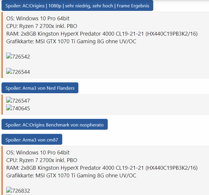

Dracal2002 schrieb:
Leider sind deine Bilder nicht sichtbar

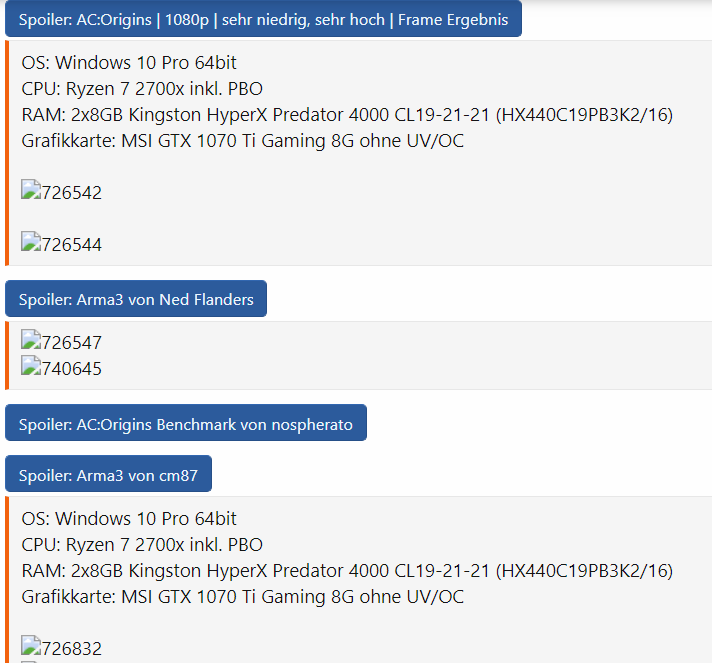

Das ist genau der Punkt! ;-) Geh mal auf Seite 1 und schau dir die Benchmarks an.

rowein schrieb:
Habe RttNom von 7-4 bisher probiert.
Bei mir läuft nur nom disabled und park 48 oder nom 34 und park 60 vernünftig.
Habe ja DR Ram. Das wird im RTC falsch angezeigt.
Ok, dann bin ich der falsche Ansprechpartner....
