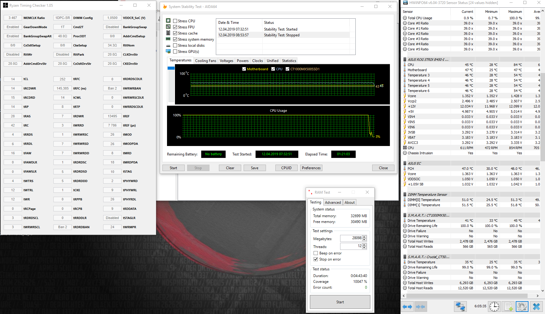

Habe bei mir mit dem B450-I die 3533 mal sein lassen. Werde die Tage das C7H wieder einbauen.
Hab aber noch nach meinen 3466 geschaut, da ich diese aktuell nutze.
Anbei mal ein Screen bei 1,41V VDimm.
Also die laufen wirklich problemlos.
Da werde ich auch noch tiefer gehen können.

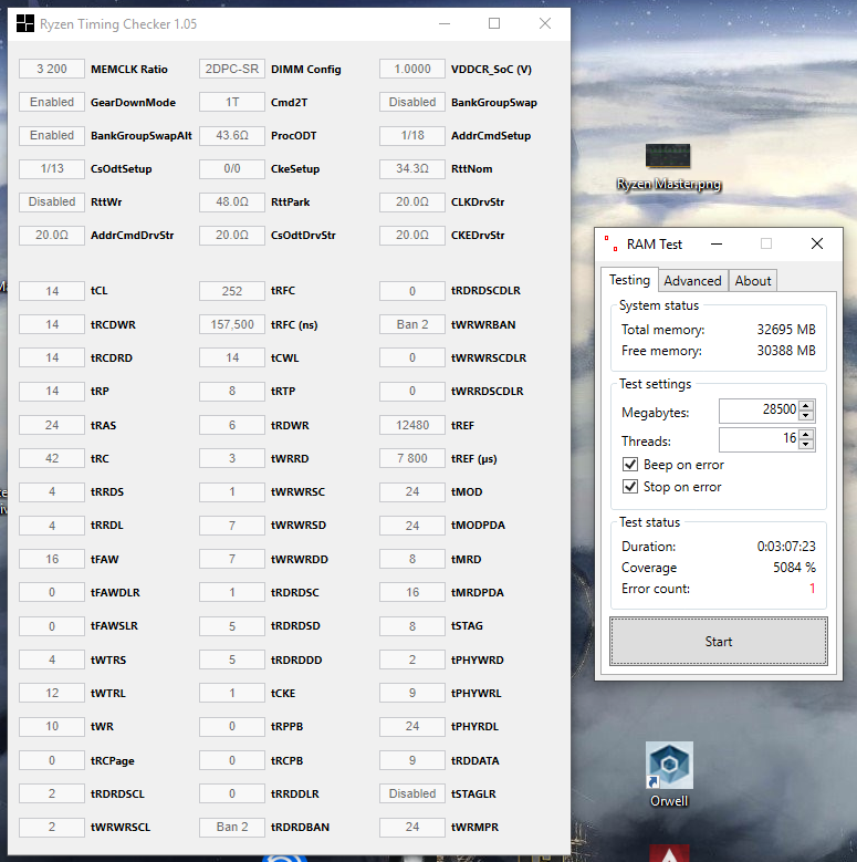

Ich bin gerade am Testen der 3200 Fast Setting aus dem DRAM Calculator:
772500
Sieht eigentlich schon mal ganz gut aus.
Die Frage ist jetzt Karu anwerfen oder erstmals Anno 1800 spielen? 🤔

Ich hab das gerade umgekehrt: Meine neuen Settings sind zwei Mal (einmal sogar bis 14k) problemlos durch Karhu gelaufen. Gestern und heute ist der PC auch normal gebootet.
Dann vorhin neuen Nvidia Treiber installiert und Windows wollte partout nicht mehr starten. Das ging bis zu ner fehlgeschlagenen Reparatur und einem Bluescreen etc etc. (dachte schon windows ist tot). Dann das XMP wieder geladen und problemloser Start.
Da muss ich jetzt auch herausfinden wieso das heute plötzlich nicht mehr ins Windows wollte (POST ging ja durch)...

@Flynn82
Ich hab jetzt erstmal Karu gestartet:
Dafür hab ich auf dem Laptop den Download von Anno gestartet. Muss ich halt am 15'' Laptop zocken.
Reaktionen: cm87
32gb wie ich. Dann freu dich mal auf 6 Stunden testen :evillol:
Reaktionen: cm87
Hab ich mir vorhin auch gedacht. 200% in 8min = 10000% in 6.6h 😤
Reaktionen: cm87
Da freu ich mich immer, das die 16GB in knapp 2 Stunden durch sind. :)
Reaktionen: cm87

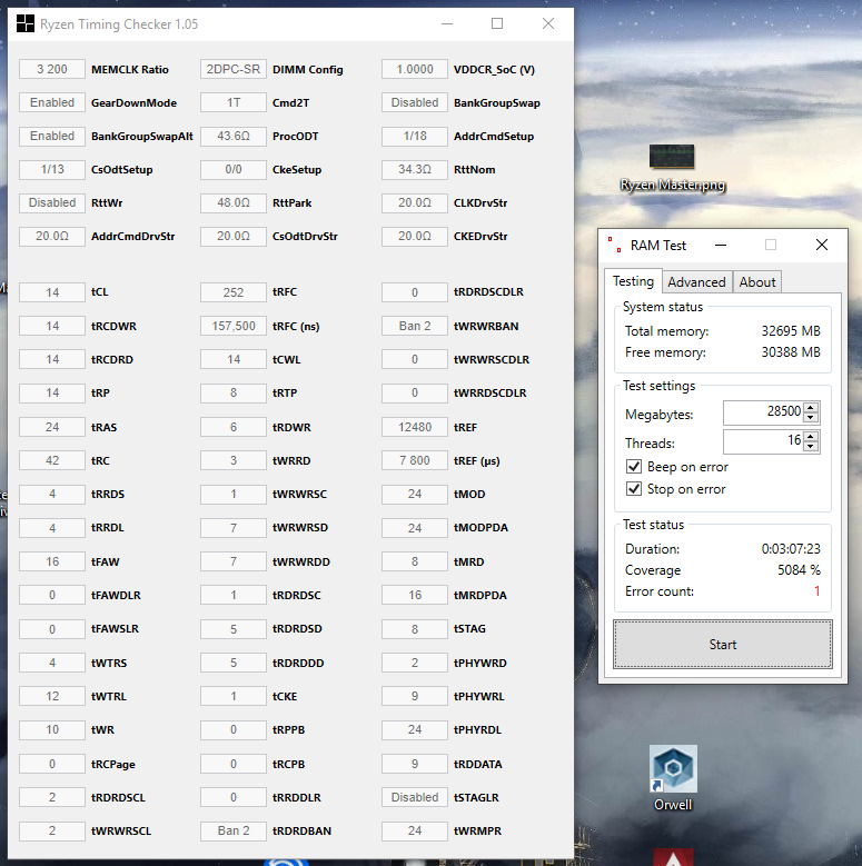

772586
mist, ist bei 5084% stehen geblieben
Was als erstes? ProcODT zuerst höher?
