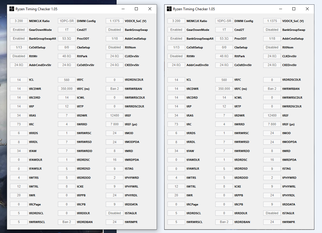

Ich hab mir ein zweites Flare X Kit besorgt. Erster Versuch das neue Kit einfach dazugesteckt (da nur DOCP aktiviert war und sonst alles auto) geht gar nicht. Also erstmal CMOS reset. Hilft aber nicht.
Nächster Versuch nur die beiden neuen: Auch damit hab ich aber so meine Schwierigkeiten. Kaltboot, Warmboot bleibt manchmal im Post hängen mit Q-Code F9 (Recovery Capsule not Found).
Dabei ist es egal ob es mit Auto Settings oder mit dem XMP Profil läuft. CMOS reset hilft auch nicht.
Hab dann alle Riegel einzeln Probiert:
Altes Kit bootet einzeln immer, egal ob Kalt oder Warm, komplett Stromlos für einige Sekunden/Minuten.
Neues Kit egal welcher der beiden Riegel einzeln probiert wird. Mal geht es mal nicht. Egal ob mit CMOS reset und alles auto. Falls ich doch mal durch den Post komme und DOCP aktiviere, dann tritt auch bei dem einzelnen Riegel dieses verhalten immer noch auf.
Gerade hab ich das neue Kit mit beiden Riegel nach dem geschätzt 20igsten Versuch erfolgreich booten können und schreib jetzt hier den Text.

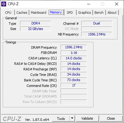

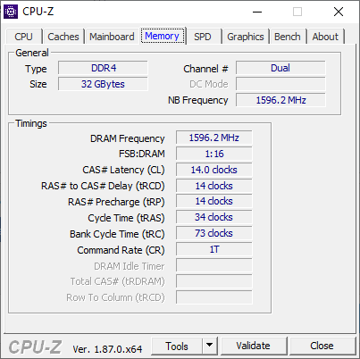

links nur neues Kit, rechts nur altes Kit (alles Auto, nur DOCP 3200 aktiviert)
neues Kit:
Karu hab ich gerade gestartet und läuft jetzt mal. Bin erstmals was futtern und duschen.
Hab ihr eine Idee warum das neue Kit so spinnt? Bin gerade etwas ratlos. :confused_alt:

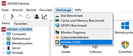

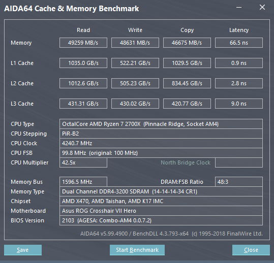

Bez. Agesa - entweder im BIOS schauen, welche Version installiert ist:
Oder auch mit Aida64:
771953
771954
Klingt anisch nicht gut - hast du die Module schon mal einzeln getestet? Ohne XMP/DOCP Profil?

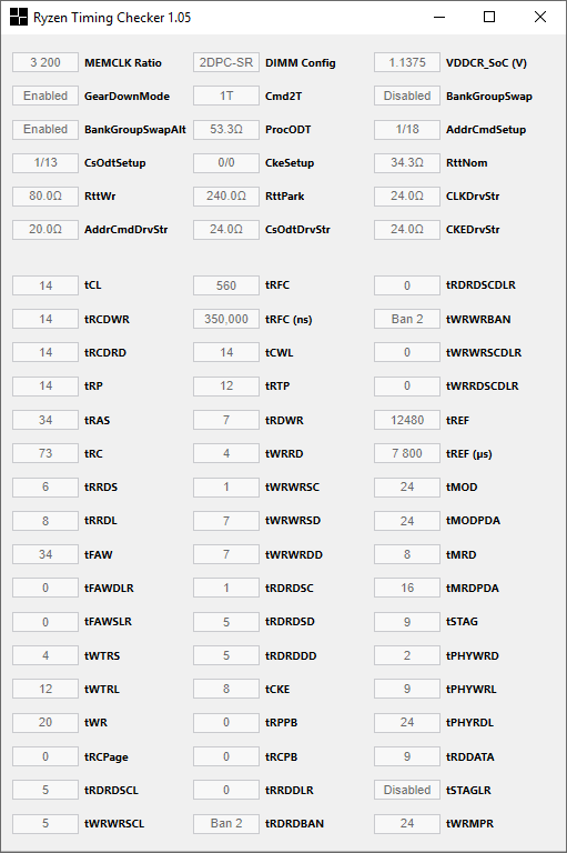

Des weiteren fällt mir auf, dass du bei 4x8GB keine DR Widerstände benötigst - da kannst mit den SR Widerständen arbeiten. Zusätzlich finde ich VSoC zu hoch - steht auf Auto oder?
Reaktionen: LukS, ZeroCoolRiddler, SVΞN und eine weitere Person
Der Meinung möchte ich mich noch einmal mit Nachdruck anschließen.
Eine SoC Voltage von 1,1375v finde ich als AUTO Setting vom Board schon grenzwertig hoch, solche Werte braucht es selbst bei einem extremen RAM OC nicht.
Empfehlung: 1,05v
Mit der Ausgangsbasis kannst du dich hoch [bis 1,075v] oder auch runter [bis 1,0v] arbeiten, hast aber schon einmal eine gute Ausgangsbasis.
Wie @cm87 schon sagt, zusätzlich bitte die Widerstände für den SR Betrieb anpassen, auch eine Vollbestückung mit SR Modulen ist nicht = DR.
Die MSI Bretter sind da auch immer sehr sportlich unterwegs und pulvern bereits beim XMP Profil viel zu viel drauf.
Man kann auch mit den DR Widerständen arbeiten - ist bei Vollbestückung an sich auch kein Problem - mit den SR Widerständen kann es halt auch sein, dass man irgendwann an eine Grenze stößt. @nospherato hat die 4x8GB mit ProcODT auf 48 und Nom bei 34? mit 3533MHz stabil bekommen - war aber mit einem C6H.

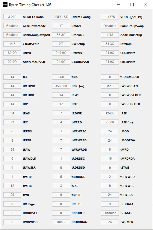

So, habe nochmal ein 3533er Profil (mit etwas entspannteren Timings)
Diesmal gibt es zusätzlich noch alle Einstellungen die ich im Bios gemacht habe (ACHTUNG! MODBIOS von @Reous ist dafür nötig) als Kollage dazu.
(Es handelt sich um ein ASUS Prime X470 Pro mit 4602 Modbios)
Hier erstmal die Timings
