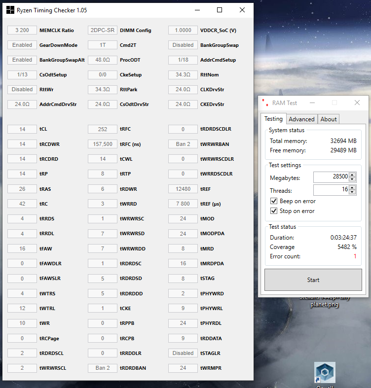

Momentan teste ich den Vorschlag von @ZeroCoolRiddler mit RttPark /7 bzw disable:
773052
Falls das nicht geht, werde ich mal die Spannungen erhöhen.

Ich meine nur, deine settings sind ja schon Recht sportlich, e.g. tras 24.
Kann schon sein dass das at 1.36V schwer ist
Reaktionen: cm87
Ach so, dass meintest du. Die Timing sind die Fast Settings aus dem DRAM Calculatore. Die hab ich einfach übernommen. Falls es wieder schief geht probier ich es halt mal mit 1.365 oder gleich 1.37V.
Vsoc hab ich mit Aida Stress cache 1:30h lang getestet. Ich kann es aber auch mal mit höheren Werten probieren.
Fals das alles nichts hilft, muss ich halt auf die Safe Settings zurück. Oder ihr könnt mir sagen welche Subtimings ich etwas erhöhen soll.

Dann kann ich den Run eigentlich abbrechen und gleich auf 28 umstellen? Dann sollte es sicher stabil sein.
Solange es läuft ist doch alles fein. ;)
Reaktionen: cm87
zwischen 24 und 28 gibts sonst auch noch ne 26 ;-)
Ich bin dann wohl stable... musste aber doch nochmal etwas die timings reduzieren.

Ich konnte die schärferen timings in Division 2 auf Dauer nicht stabil bekommen :/
Kann machen, was ich will, alle 2-3 Tage gibt es Probleme (zeigt sich erst bei langen Spiele-Sitzungen 2Std+). Bin daher zurück auf meine gewohnten settings.
(In anderen Spielen, selbst in Pubg und Co. gab es keine Probleme)
Auch tRAS 26 klappt mit den aktuellen RTT und CAD Werten nicht. Ich geh jetzt erstmals auf 28 und teste dann alle RTTs und CAD nochmal durch.

VDIMM liegt bei 1.36V. Zu wenig für die Einstellungen?
Was bewirken die beiden Werte?
Eigentlich sollte ich schlafen gehen (ich muss um halb 6 raus), aber ich stell die beiden Werte noch schnell um und starte Karhu nochmal über Nacht.
