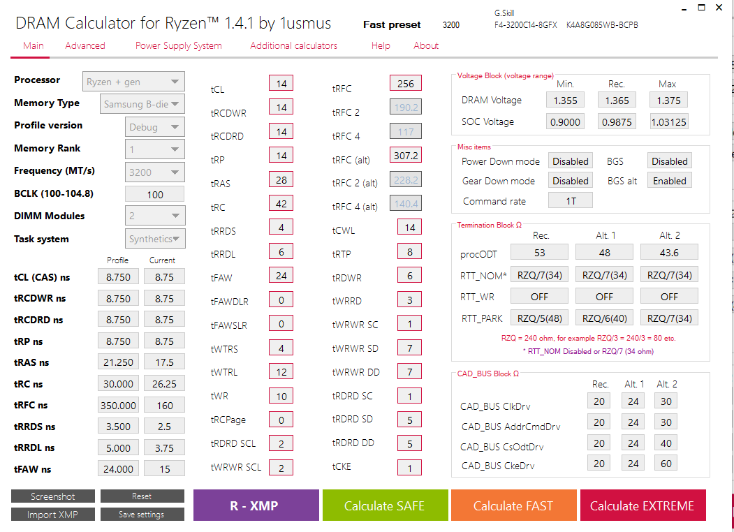

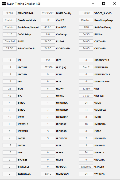

Mit 1.38V tRAS 28 und diesen Einstellungen:
Also falls das an mich war, damit bekomme ich Bluescreens ohne Ende und komme nichtmal zum login.cm87 schrieb:tRRDL auf 6
tWTRL auf 8

LukS schrieb:Ned Flanders nochmal Danke das du gesehen hast, das ich mich da vertippt habe. 👍
das rrdl auf 4 Zyklen steht kann ich mir ehrlichgesagt auch nicht vorstellen. Da müsste mindestens 6 stehen.
Ahh... ihr seid schon drann
nur tWTRL zurück auf 12 und ich komm wieder auf den Desktop:

In den Fast Settings ist es so drin. Ich hab es jetzt aber auf 6 gestellt.

Ich hab das nicht verfolgt. Was hast du für RAMs?
Bei meinen FlareX kommen diese Werte raus.

Aber das der da unter vollbestückung härtere Timings vorschlägt als unter halb bestückung ist ja bemerkenswert.... oder?
Ok, macht sinn... versuchs mal mit den Debug...
LukS schrieb:kommt das selbe raus.

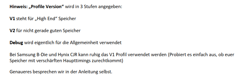

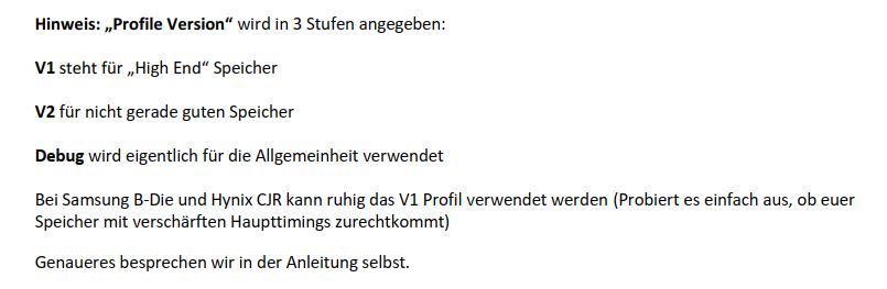

Ja, das hab ich mir auch gerade gedacht. Das liegt aber scheinbar daran, das ich, wie es in der Anleitung von cm87 steht, auf das Profil V1 umgestellt habe. Mit V1 schlägt der viel schärfere Timings vor.

OK, Danke. Ich hab es mir notiert. Das mach ich dann zum nächsten Wochenende. Vielen Dank für die Hilfe und Gute Nacht euch beiden.cm87 schrieb:Bei 4x8GB bitte nicht auf V1 stellen - Also, VDIMM auf 1,38V und mit VSoC gehst mal auf 1,025V
Das müsste dann laufen.

Ja, so steht es da....kenne die Settings nun nicht alle auswendig, aber bei meinem Ram[D/E] ändert ercm87 schrieb:@LukS so steht es dort:
v1-tRC-FAST: 48
v2-tRC-FAST: 46
v-debug, tRCD-tRAS werden noch mal schärfer eingestellt.
Ich würde vermuten, v2 ist mitunter durchaus eine adäquate Wahl bei mir.
B-Dies ist aber tatsächlich richtig von der Reihenfolge.
P.S. Habe gerade mal rumgespielt, dabei ist mir aufgefallen, dass auch Samsung-D/E und Samsung-OEM die Settings verschärfen, vielleicht sollte ich demnächst doch eher mit B planen.
