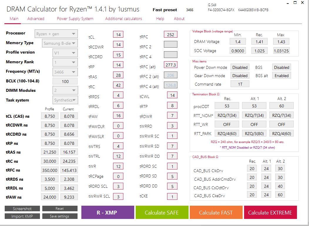

Reaktionen: MistaMilla und SVΞN

Ich habe die Timings und Voltages und alles andere gemäß dieser Grafik angepasst:
https://www.computerbase.de/forum/attachments/2019-04-30-17_54_49-jpg.777783/
Herzlich Willkommen und erstmal Glückwunsch zu deinem guten Zwischenschritt. Die Settings mit 1.35V kann dich wohl durchaus positiv stimmen, denn 80 min AIDA ist ein Zeichen dafür, dass du nicht weit weg von stabilen Settings bist.
Nur so ganz verstehe ich deine Aussage nicht, wenn du deine Voltages angepasst hättest, dann wärst du nicht mehr bei 1.35V sondern zwischen 1.4 und 1.43. :D

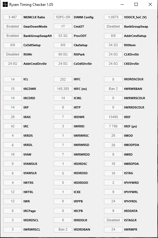

Hier ist mal noch der Screenshot vom RTC, so sieht es derzeit bei mir aus:
777855
VG
Boldi

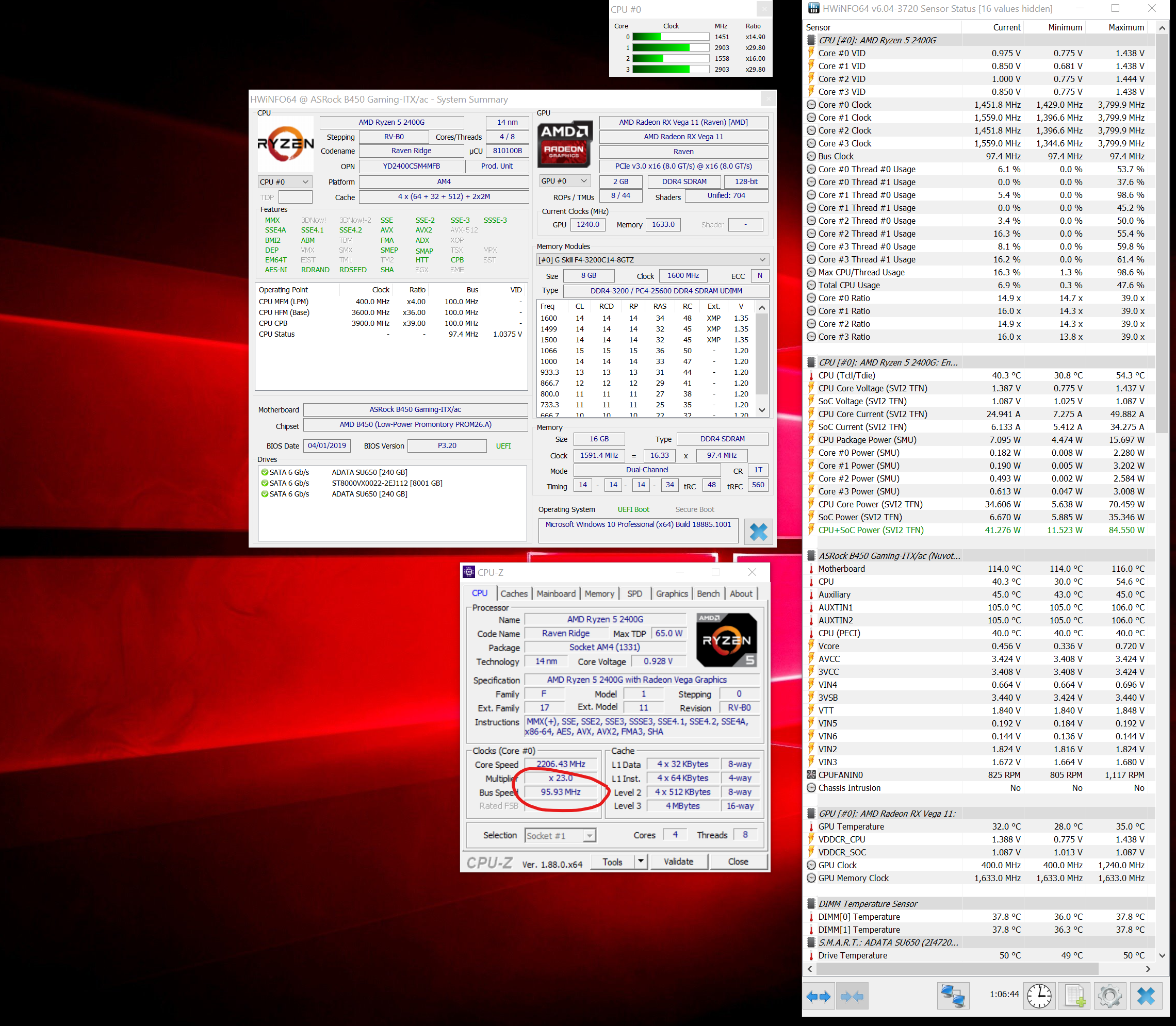

Hallo zusammen. Hat hier wer ein ASRock Board mit dem neuen 0.0.7.2 BIOS und fährt damit Settings jenseits der 3000 MHz?
Ich habe das Problem, dass mein ASRock Fatal1ty B450 Gaming-ITX/ac den Bus Takt senkt, sobald ich den RAM hoch und schnell takten will. Sogar mit dem Standard XMP Profil (3200 CL14) liegen nur ~97MHz an. So taktet mein Ryzen 200MHz weniger und auch der RAM!
777888
