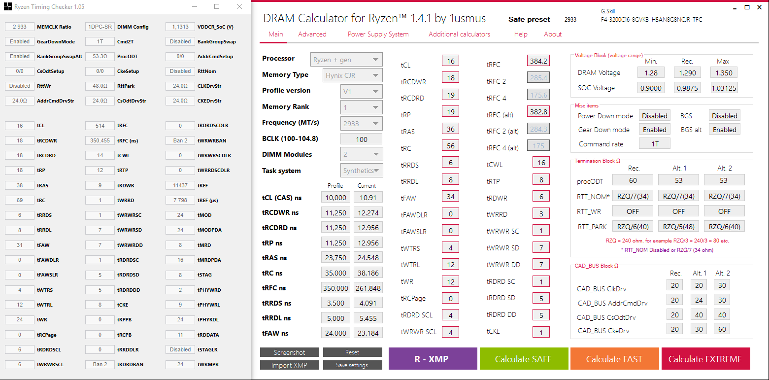

Ich habe mal meine externe USB Festplatte abgesteckt und konnte nun auf einmal mit XMP Profil 1 (2933Mhz) booten (das nicht booten lag wohl an der Festplatte, aber das ist ein anderes Thema). Ich habe hier einmal angehängt, was der Ryzen Timing Checker anzeigt und was der Ryzen Dram Calculator empfiehlt. Wenn ich so bei Tests stabil bin, kann ich die Einstellungen so lassen?

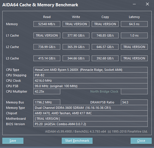

Hallo an die Profis. Habe soeben mal das Bios von einem X470 K4 auf dem Zweitrechner aktualisiert und konnte im Netz Hinweise darauf finden, dass nun Out Of The Box 3600 MHz möglich sein sollen.
Deshalb gleich nochmals XMP angeschmissen und konnte diesen Aida64 Wert ermitteln. Passt das so zu einem 3600 CL16 Kit und wie sehr sollte man den Standard XMP mit Speichertests wie Karhu oder dergleichen Testen bombardieren? Da es nicht mein Rechner ist, würde ich, sofern es nicht garantiert stabil läuft, auf Tests verzichten und stattdessen wieder auf 3200-3400 runter gehen. Denn das lief ganz annehmlich.
Was meint ihr? :)

Bei einem 3600er xmp würde ich definitiv auch Aida, Karhu laufen lassen, denn ob das stabil ist bleibt fraglich.
Reaktionen: OZZHI und ZeroCoolRiddler
@OZZHI
Ohne ausgiebig zu testen? Eher nicht. Dann lieber auf ein Profil das schon getestet wurde, auch wenn das zB "nur" 3200 CL14 sind.
Reaktionen: OZZHI
Alles klar! Leider war das Board bisher nicht sehr konsequent bei den Bios Einstellungen. Spontane Änderungen der Taktraten oder Timings waren kaum möglich. Bisher musste ich jeweils ein Reset durchführen nur um andere RAM Taktraten wählen zu können. Werde demnach mal versuchen 3200 CL14/15 zum laufen zu bringen. :)

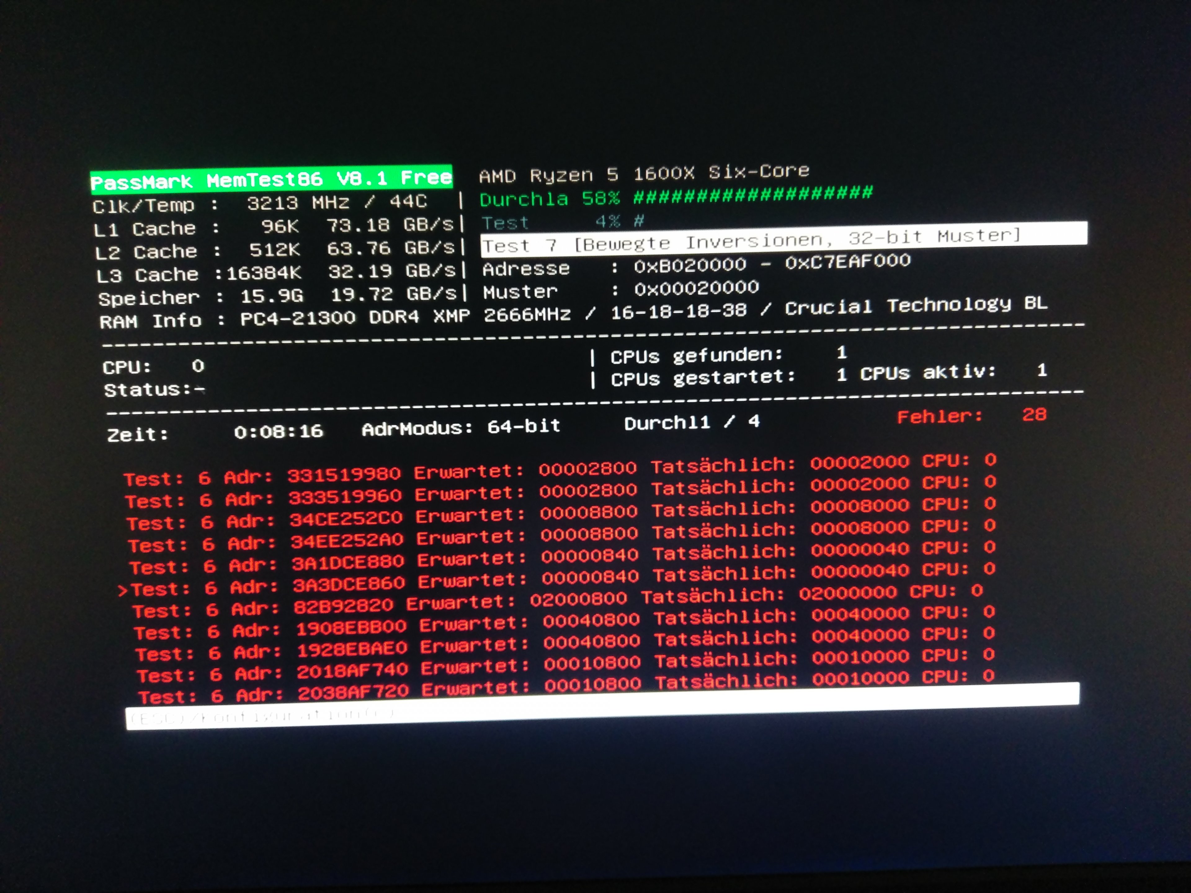

Da ich immer noch Probleme hatte, das kein POST Screen angezeigt wird, hab ich im luxx gelesen, das man beim ASUS Prime X370 Pro per DP, CSM deaktivieren soll. Gesagt getan. Es kamen Beep Töne. Waren glaub 3x kurz. Soll Fehler im ersten 64k Bereich sein.
Memtest86 angeworfen... Rest siehe Anhang 🙄
Hatte es nur mit RAM oc getestet 🙊
Teste jetzt mit AUTO Einstellung
Jetzt läuft er weiter.. ohne Fehler
