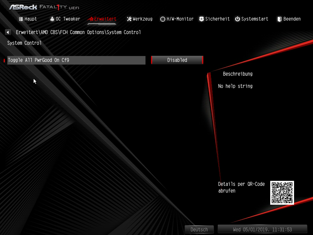

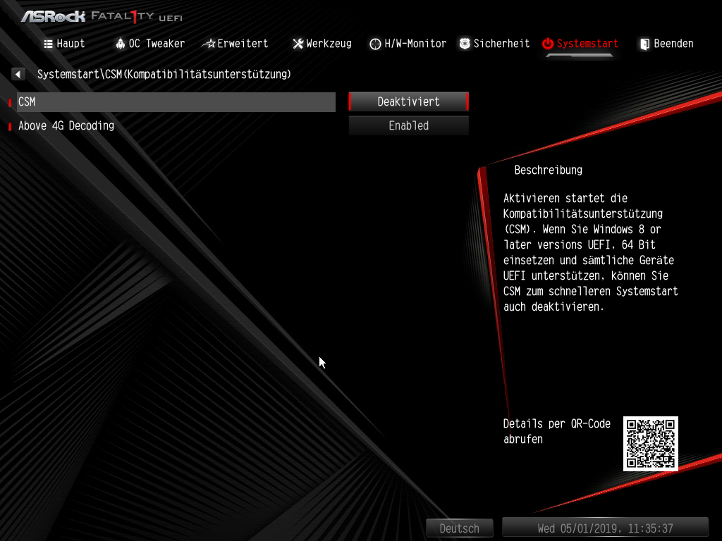

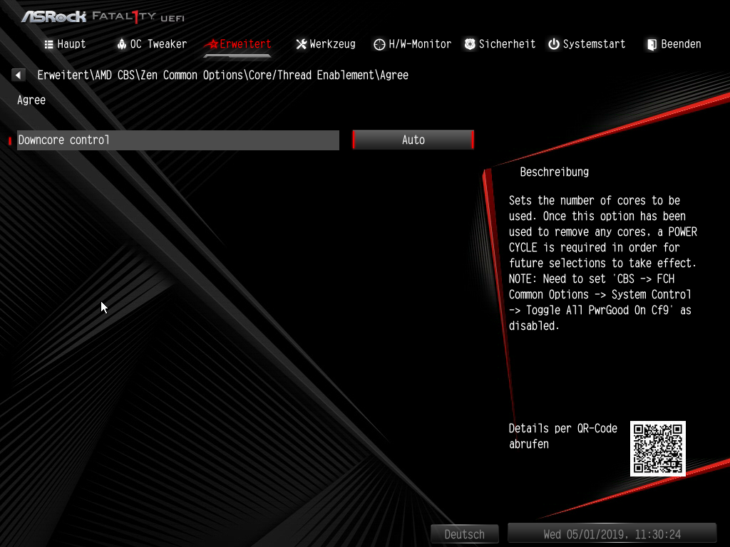

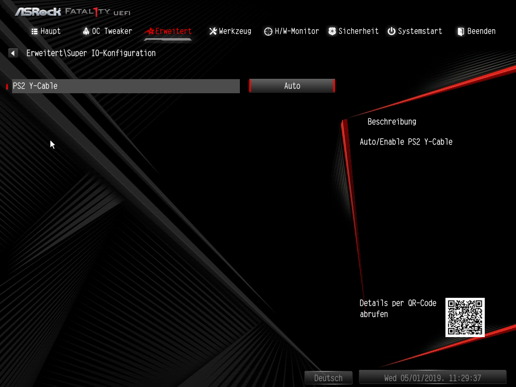

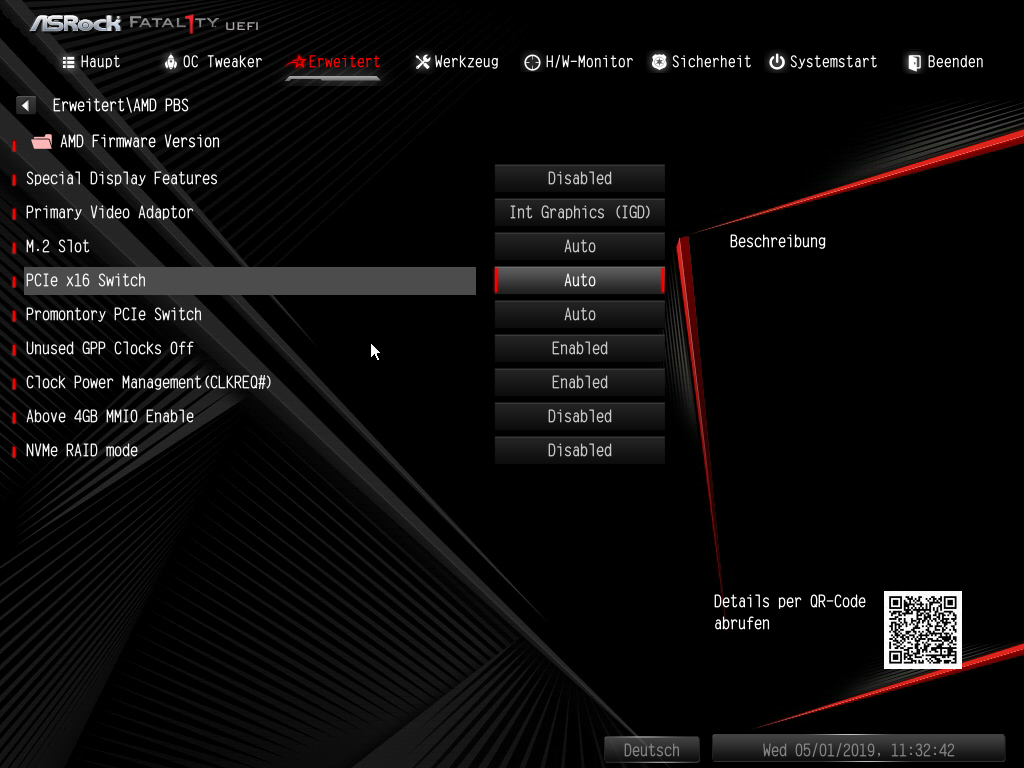

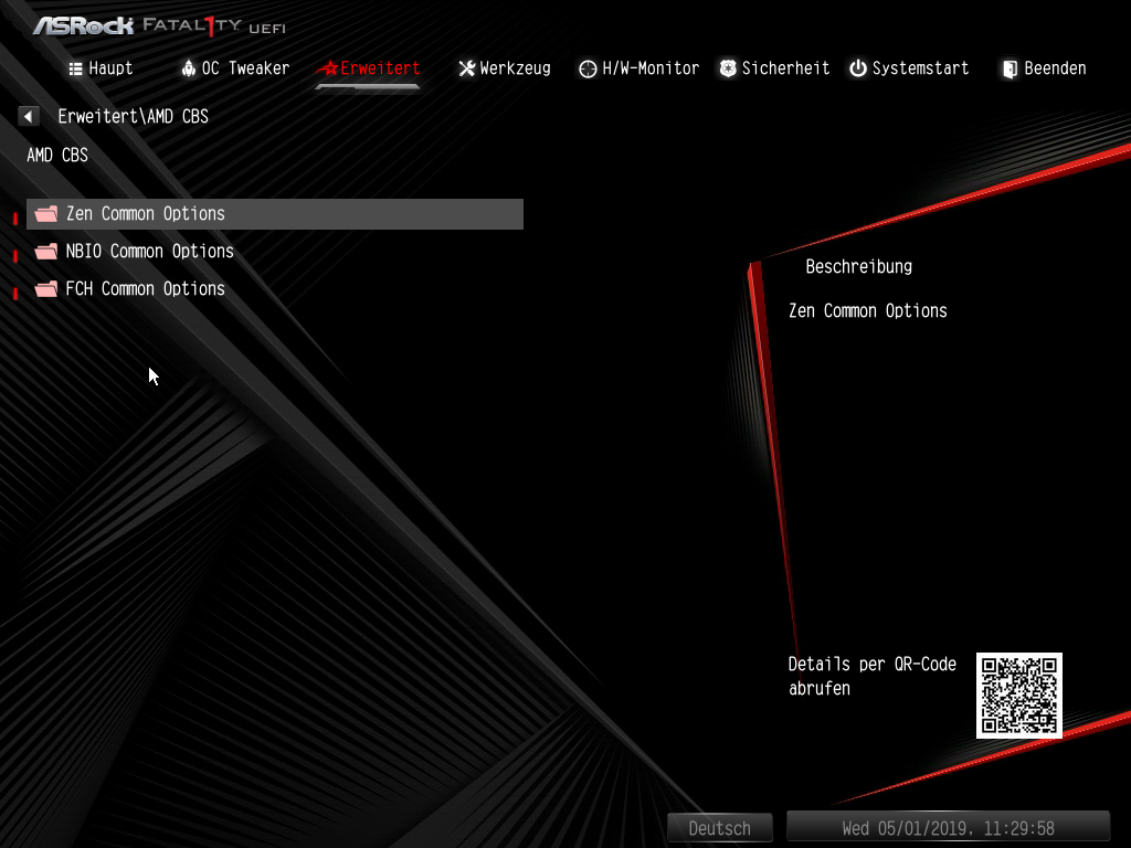

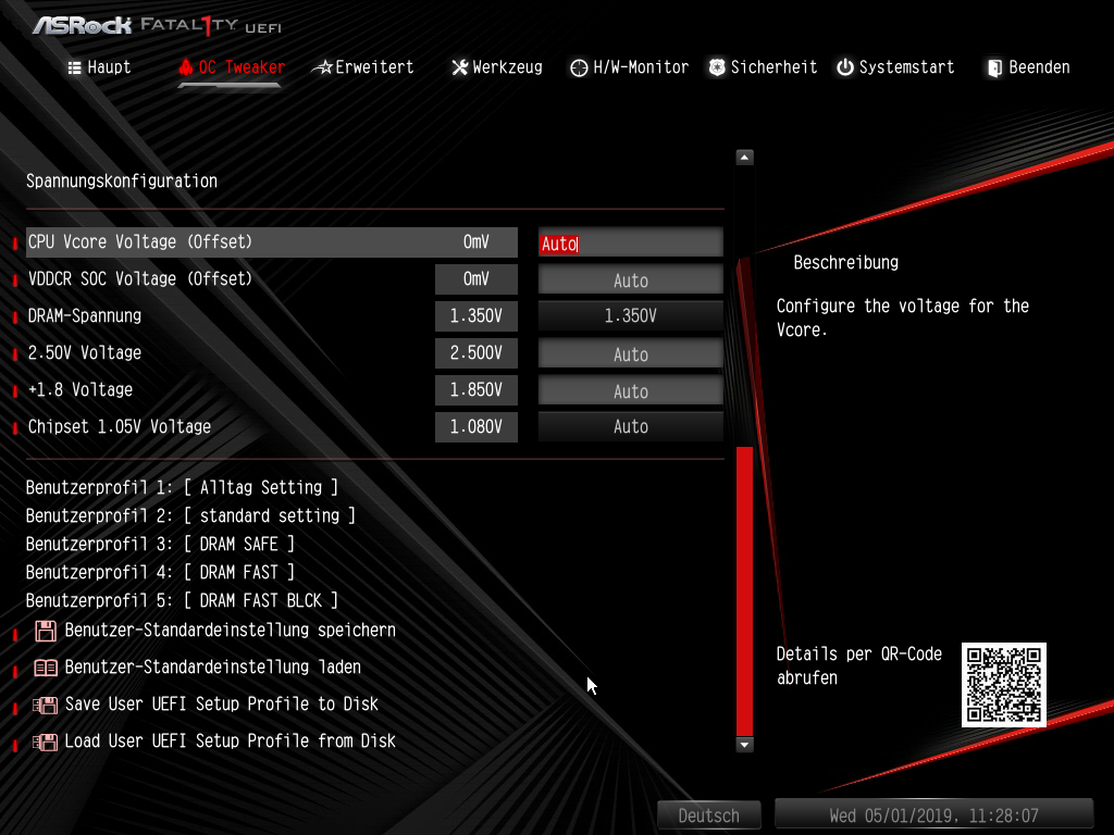

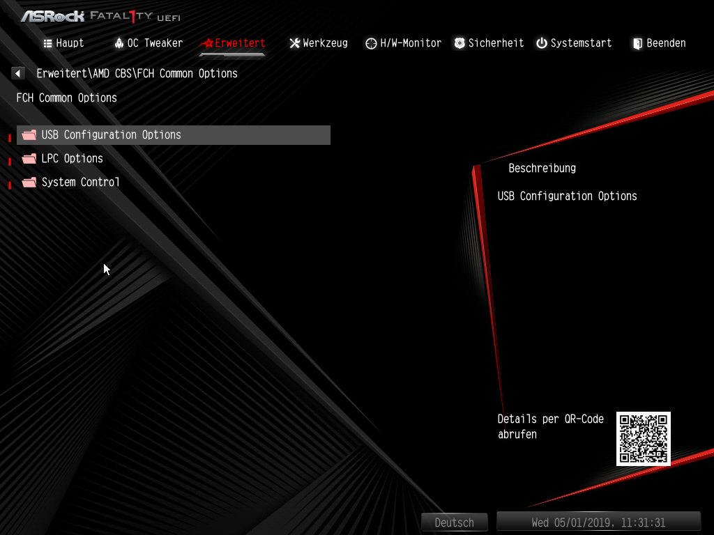

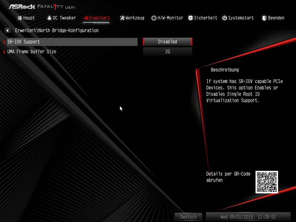

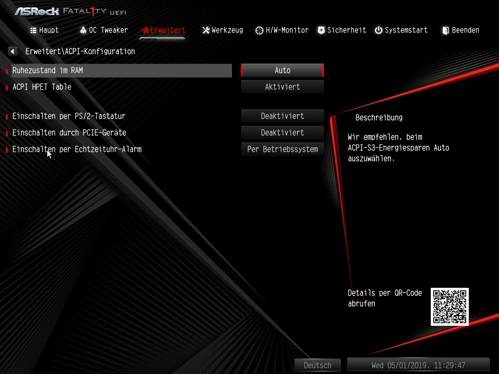

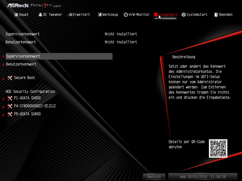

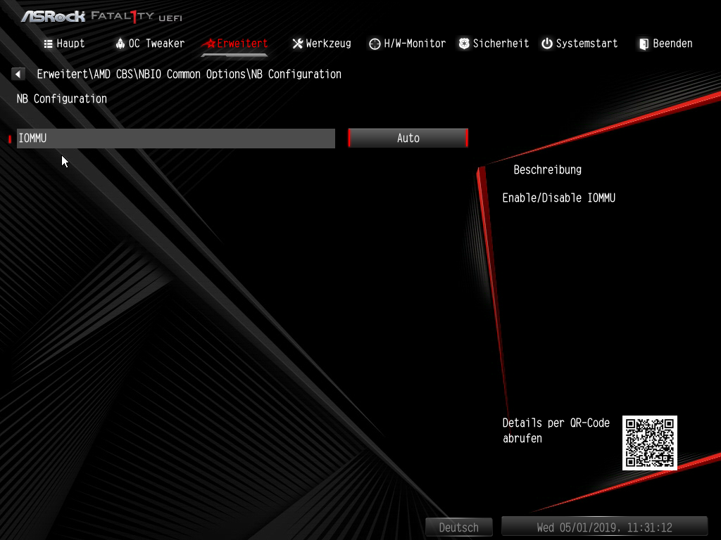

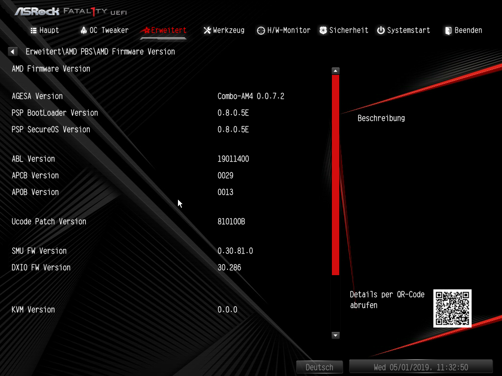

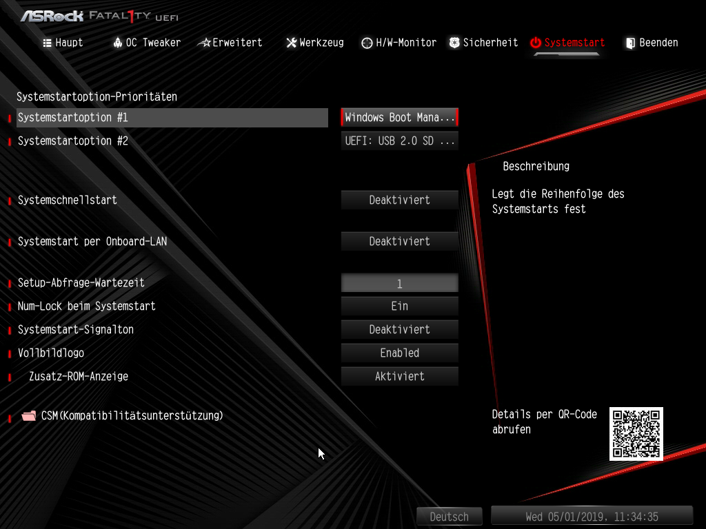

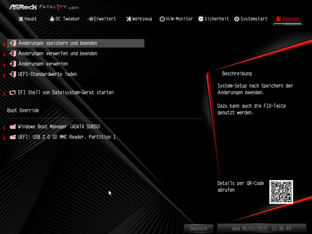

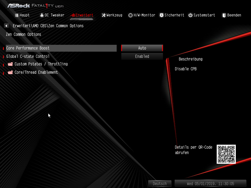

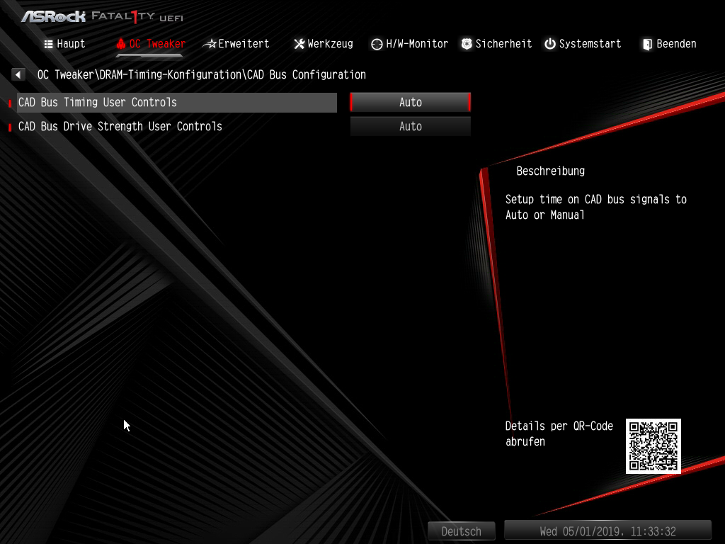

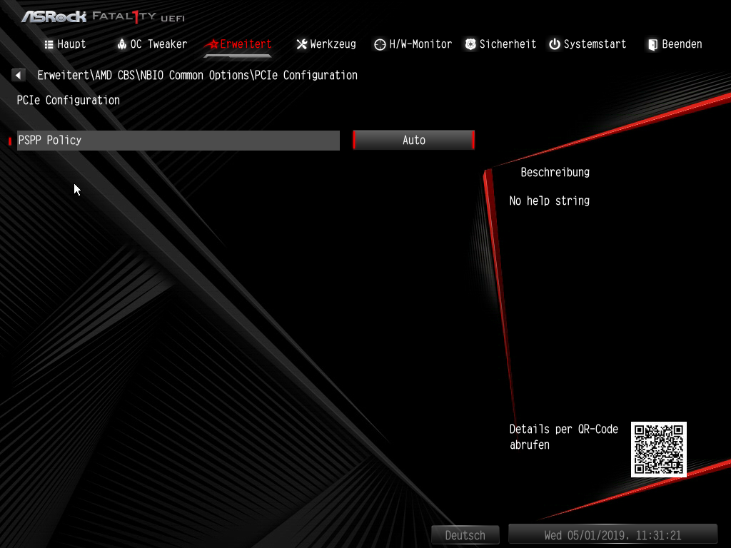

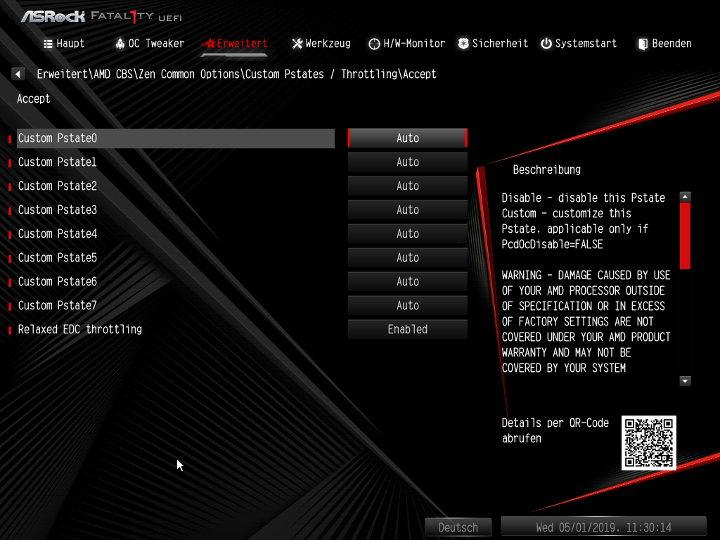

Sodala, das ganze UEFI/BIOS durchforstet, nix mit Spread Spectrum, und komischerweise ist nun auch keine Möglichkeit mehr vorhanden, um den externen SATA Taktgeber zu ändern.
@ZeroCoolRiddler : was meinst du mit VRM Frequenz? Und welches MB hast du?
@RYZ3N : und @J Z : Ja da würd ich mich direkt mal einklinken und das auch für mein Fatal1ty B450 Gaming-ITX/ac wollen.
Asus Strix X370-F, also nicht direkt Asrock. :D
Bei Asus gibt's das Digi VRM Menü, da kannst du die Frequenz des VRM einstellen, je für CPU und SOC. Standard sind 300, bei mir laufen 400 am stabilsten.
Falls dir das nicht zuviel Arbeit ist könntest du dein Bios als Screenshots zippen und hier posten. Vielleicht heisst das nur etwas anders.

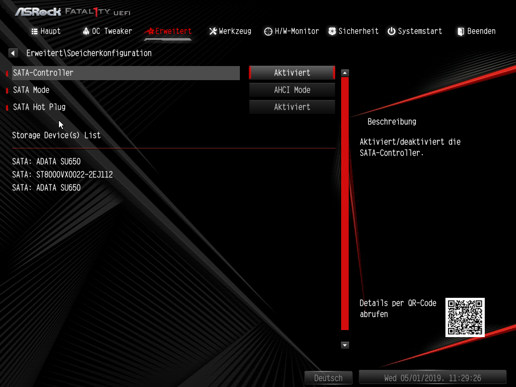

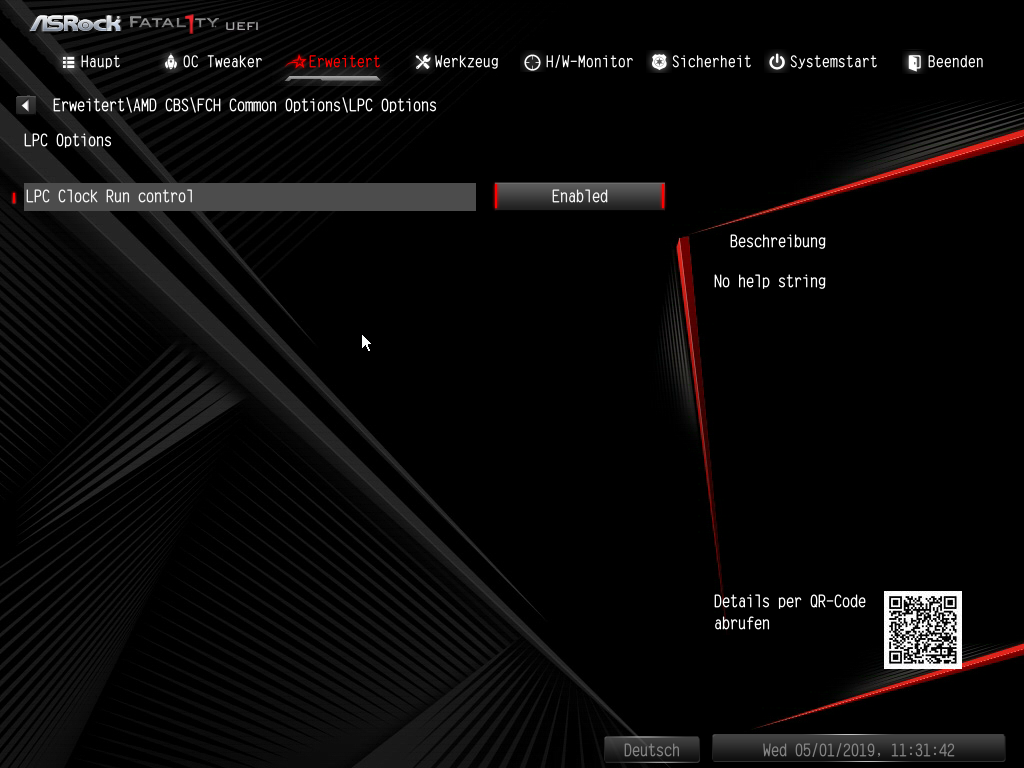

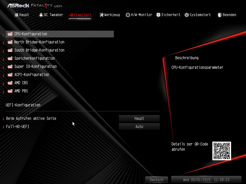

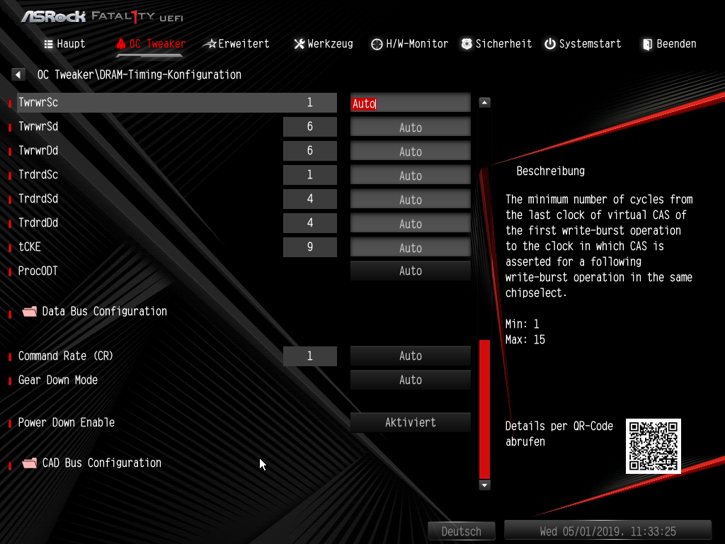

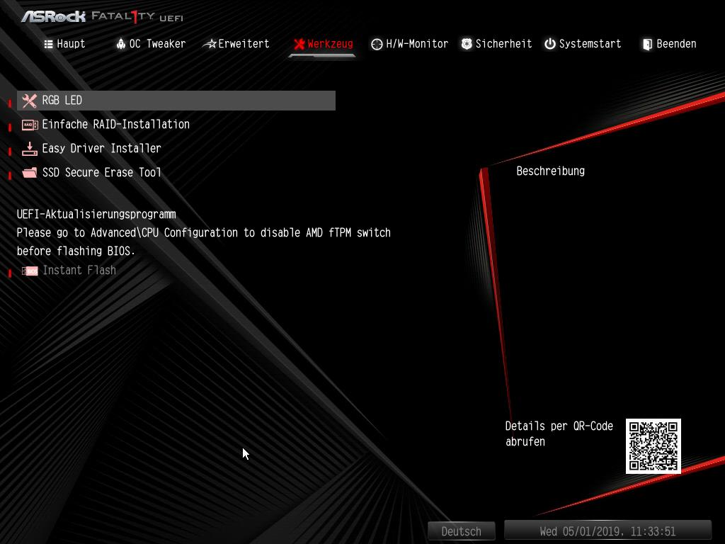

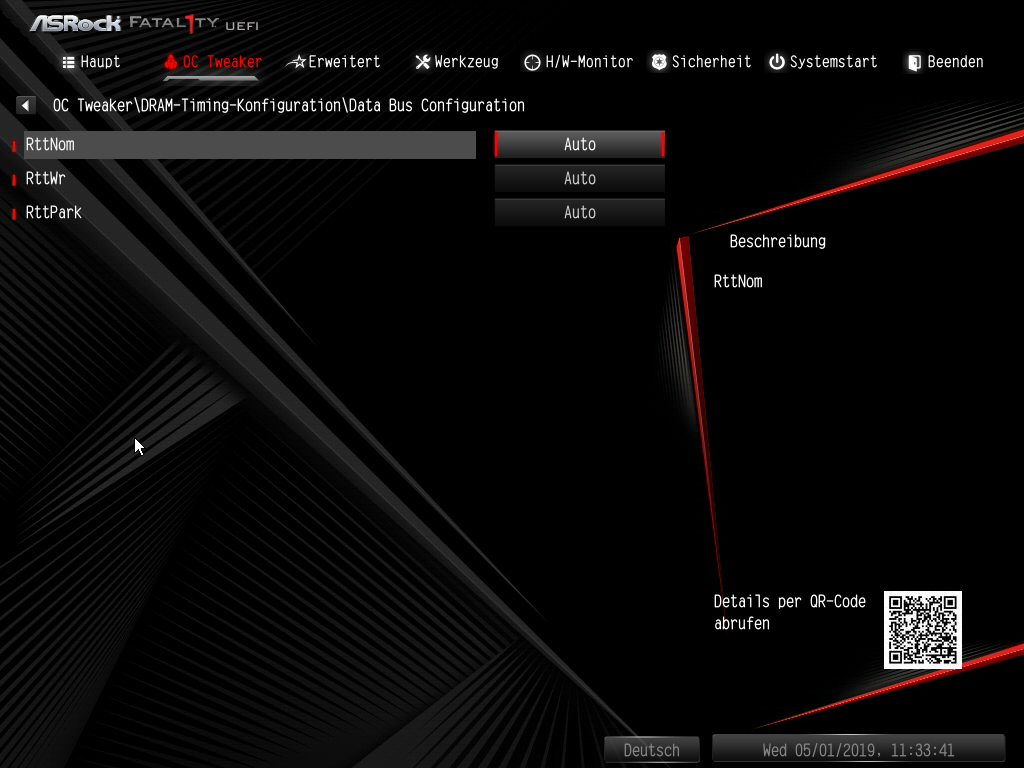

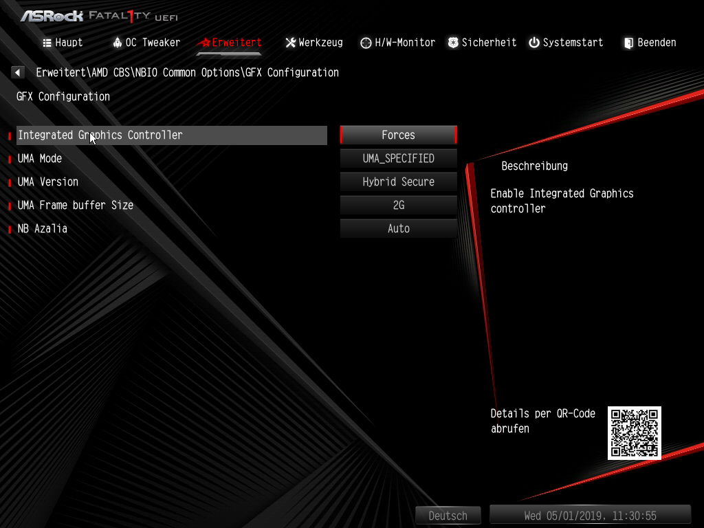

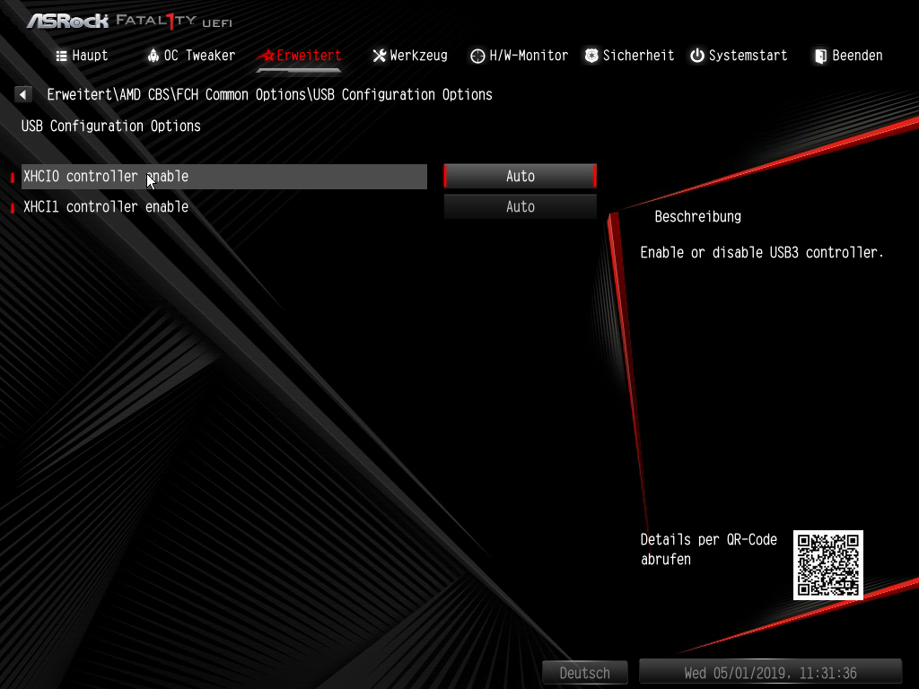

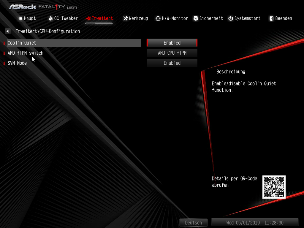

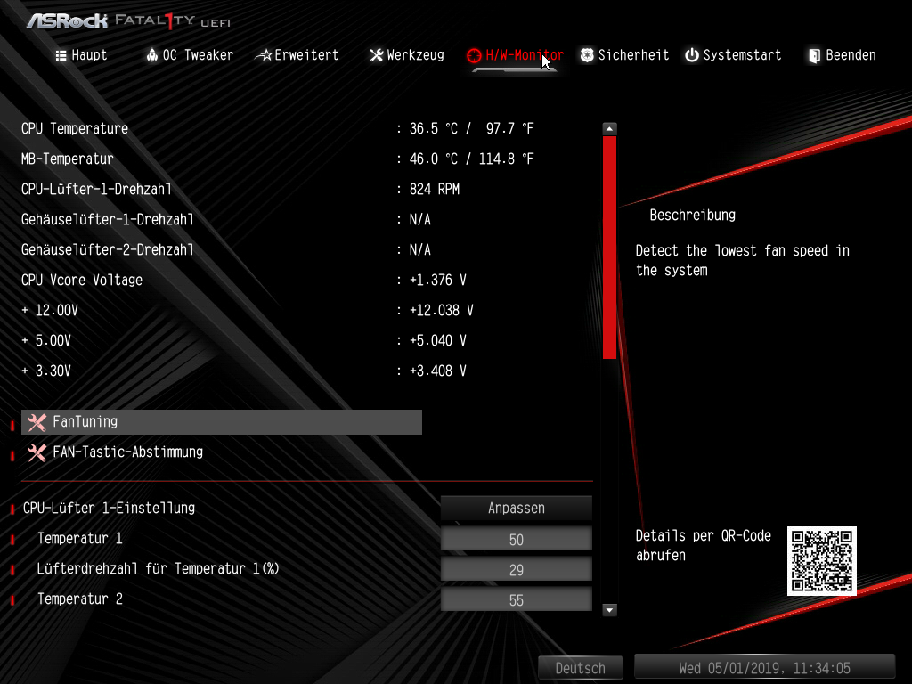

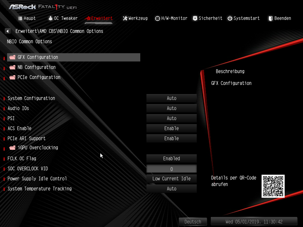

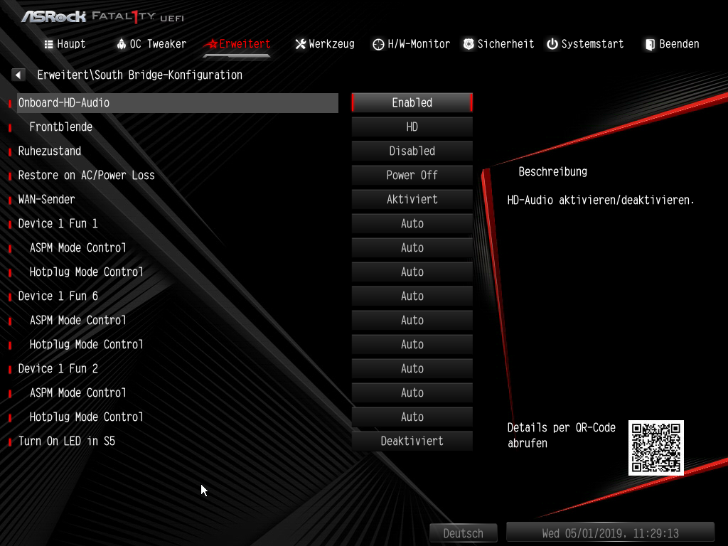

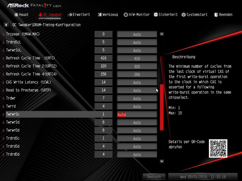

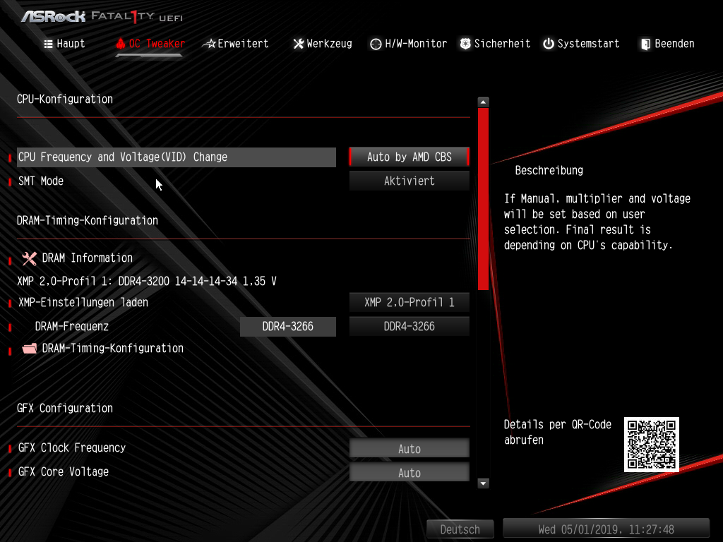

Bitteschön:
777962
777963
777964
777966
777967
777968
777969
777970
777971
777972
777973
777974
777975
777976
777977
777978
777979
777980
777981
777982
777983
777984
777986
777987
777988
777989
777991
777993
777994
777995
777996
777997
777999
778000
778001
778002

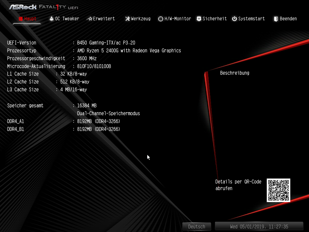

Ich hab wunderbare 40 Sekunden, bis beim Start mal die Festplatten initialisiert werden und der Rechner hochfährt. Dumm nur dass ich laut ASRock nicht zurückflashen sollte. Oder aber ich stelle den RAM auf 2166 MHz...

So, hab jetzt das ganze UEFI im obigen Spoiler eingefügt. Bei so vielen Bildchen spackt die Forensoftware rum :D
Im Gegensatz zu den älteren Versionen ist dieses 3.20er schon derb abgespeckt.

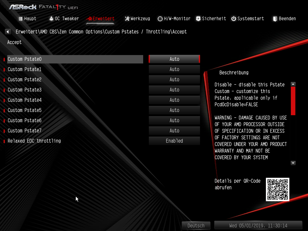

Was kann man denn bei dem Punkt "Adjust VRM SVI2 - VDDCR CPU" einstellen, soweit vorhanden? Screen ist aus nem original Bios.
778004
Keine Ahnung. Wird wohl so sein, dass beim setzen auf "enable" ein Unterpunkt erscheint, in dem man was einstellen kann. Aber gutes Bild, da ist "External Clock gen - SATA Dispo" drauf, das in meinem 3.20er BIOS wegrationalisiert wurde.

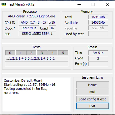

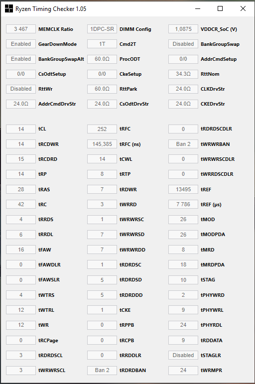

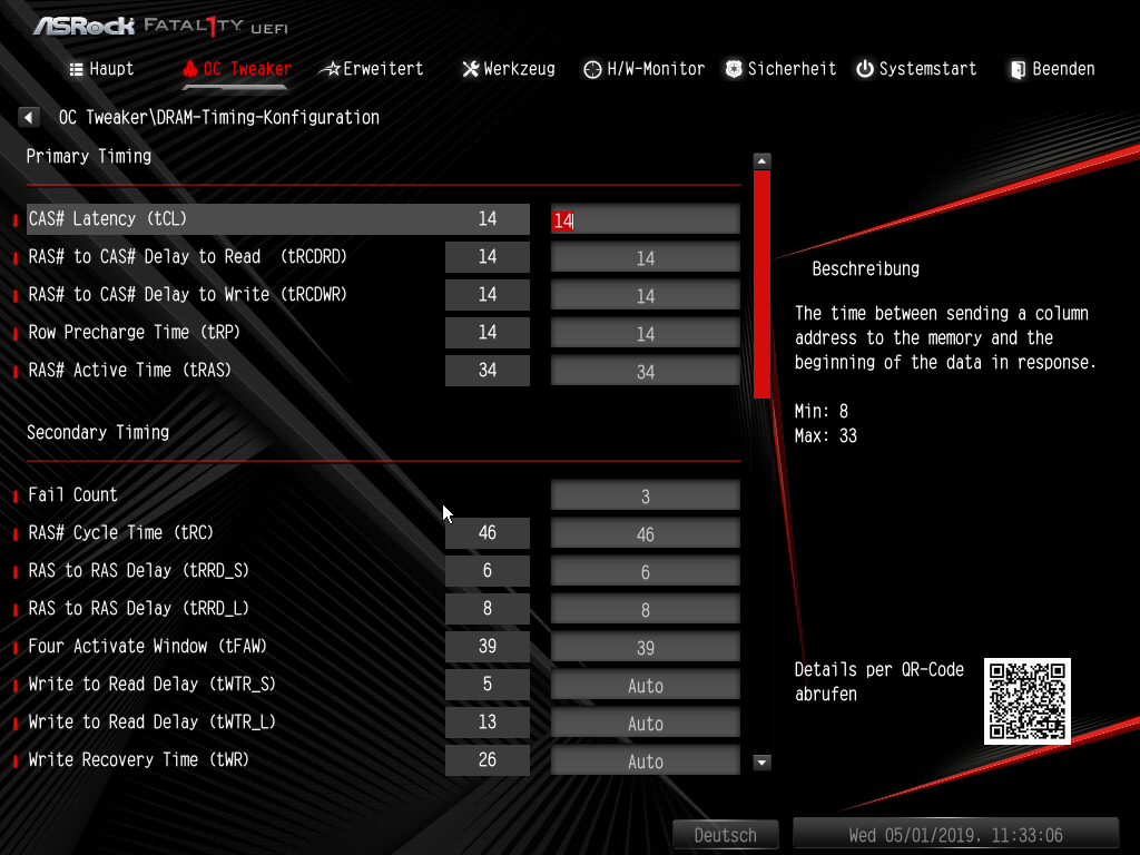

Hallo alle zusammen,
Flynn82 schrieb:
Vor allem aber fällt mir der übliche Fehler auf: Du hast tRCDWR und tRCDRD vertauscht ;)
Das hat im Uefi ne andere Reihenfolge als der Calculator...
Da hat aber jemand Adleraugen ;)

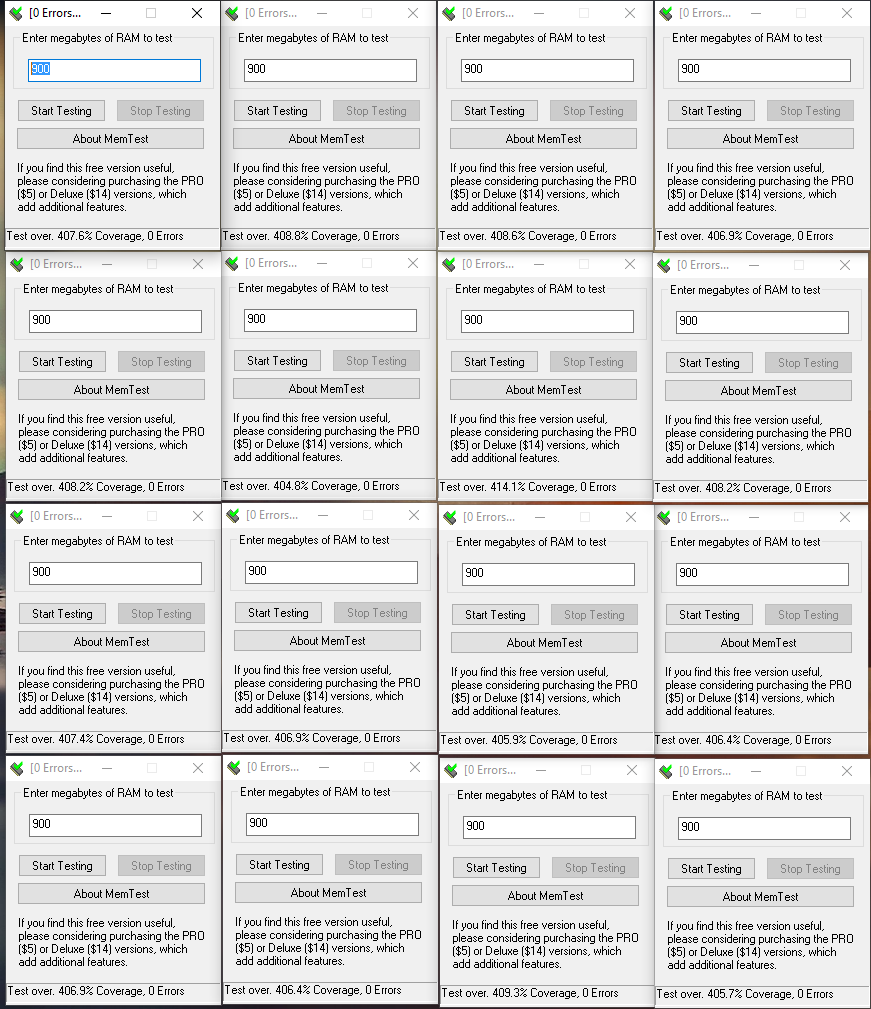

Ich habe die Werte getauscht und jetzt liefen memtest und testmem5 beide erfolgreich durch.
778079
778080
Mir ist jetzt im Nachinein noch aufgefallen, dass ich ProcODT davor schon auf 60 gestellt hatte. Jetzt ist die Frage, ob ich das so lasse oder nochmal auf 53 geh und nochmal teste.

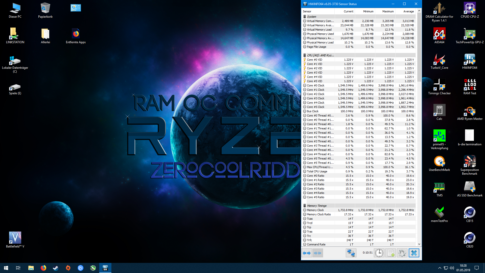

778082
So sieht es derzeit aus. Prinzipiell würde ich jetzt noch gut ne Stunde AIDA laufen lassen als abschließenden Test. Wenn dann alles läuft ist die Frage wo ich ansetzen kann und Timings vielleicht noch ein wenig verschärfen. Oder ist die Config so schon scharf genug? :)
VG
Boldi
Eher eine gewisse Erfahrung (auch was eigene Fehler zu Beginn betrifft) als Adleraugen ;)
Dein Kit ist ja gut, ich stelle mir vor, dass definitiv niedrigere ProcODT drin sein sollte. 53 mindestens. Ob Du das jetzt vor dem nächsten Schritt gegentesten willst wenn es aktuell stabil läuft musst Du wissen - es scheint ja als ob mehr kommen soll und dann ist die Frage wie viel Zeit jetzt dafür investieren.
Die Timings sind ja schon recht stramm. Ich würde als Nächstes einfach direkt versuchen ob die 3533 mit den Timings drin sind.
