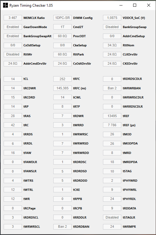

Hi Melchior,
ich habe die Timings inzwischen so gesetzt:
778138
Derzeit probiere ich das Problem der Abstürze zu beheben. MistaMilla ist ein Arbeitskollege von mir, der sich in dem Thread hier gemeldet hat wegen meines Problems mit dem RAM OC ;)
Die einzige Abweichung ist, dass ich den SoC jetzt auf 1.05V betreibe, nicht mehr 1,1V.
