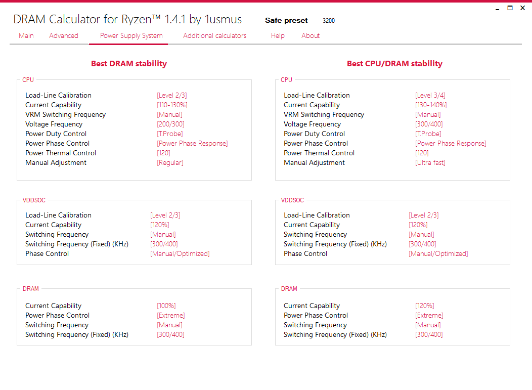

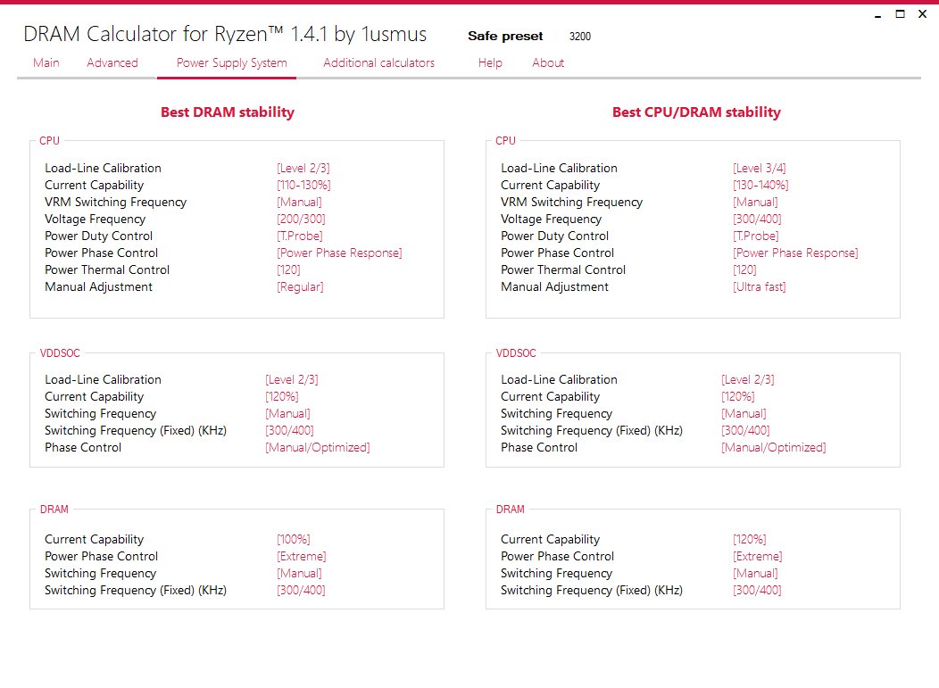

Hinsichtlich LLC und Current Capability sowie Switch Frequency und Power Phase Control, kannst du dich ja prima am 3. Reiter im DRAM Calculator, Power Supply System orientieren.
Option 1 Best DRAM stability ist immer dann die erste Wahl, wenn nur RAM OC betrieben wird.
Option 2 Best CPU/DRAM stability sollte dann zum Einsatz kommen, wenn RAM und CPU OC geplant sind.
Natürlich weichen auch hier die Empfehlungen von Board zu Board ab und auch die Güte des RAMs und der CPU spielen mit rein. Als grober Richtwert sind aber auch diese Angaben nicht schlecht.

Ich hab das bei mir jetzt auch mal so eingestellt, auch wenn ich nicht unbedingt schlaus aus allem werde ;) :D
Ich teste jetzt mal wieder und schau was bei rum kommt :)

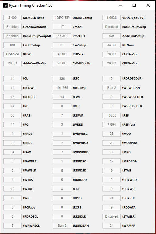

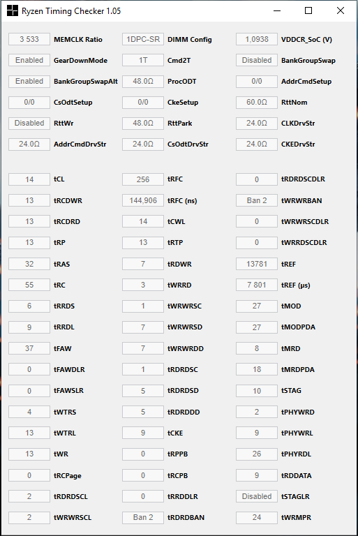

2ter Durchlauf erfolgreich, jetzt geht's an die Timings. Nach gefühlten 5936 Versuchen wurde es aber auch langsam Zeit! :D
778315
778320
778321

Da ich die Einstellungen aus dem Calculator nochmal 2 mal eingetippt hab und auch wieder die Voltages, ProcODT und die CADs angepasst habe und leider nichts wirklich funktioniert hat, habe ich mir das mal angeschaut und die Werte eingegeben. Bisher musste ich nur den ProcODT auf 48Ohm stellen, der Rest passt noch so. Auch interessant zu erfahren, dass man keine ungeraden CL-Werte nehmen sollte, hab ich so auch noch nicht gewusst.
Ich habe jetzt mal die Config so drin und mein Rechner bootet:
778370
Da diese Werte als Grundlage zu funktionieren scheinen, werde ich da jetzt mal daran testen und weiter tüfteln. Vielleicht lag es auch an den 3400MHz in Kombination mit anderen Werten, die meinem Rechner nicht geschmeckt haben.
