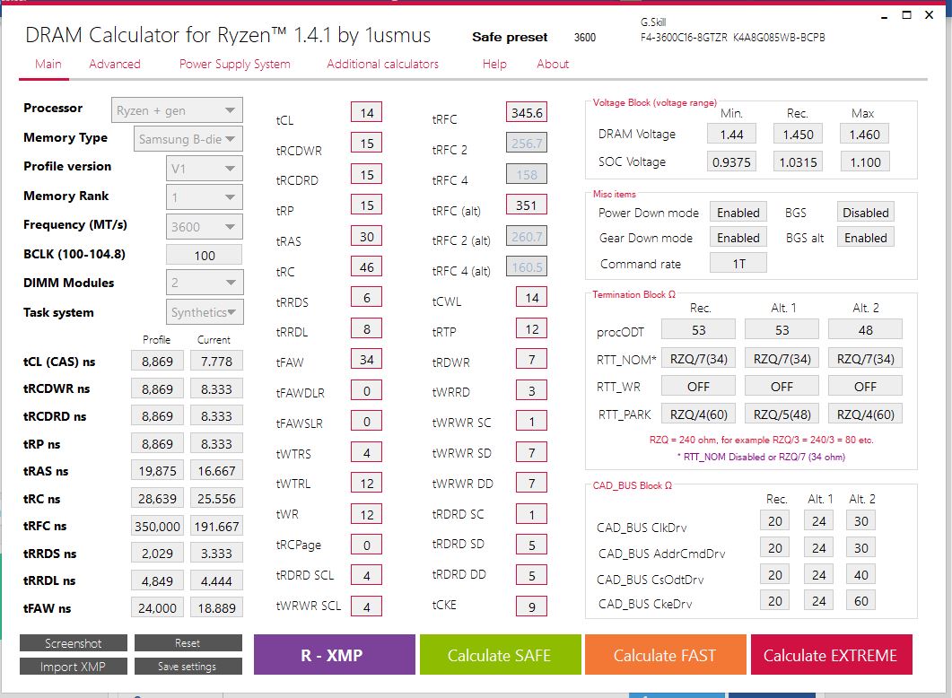

So, nicht, dass ich die Unterhaltung über die Netzteile jetzt abrupbt beenden möchte, aber ich hab mein BIOS mal wieder eingestellt und hab den Calc mal wieder zu Rate gezogen. Derzeit sehen meine Timings so aus (ja ich wollte bei 3600MHz anfangen ;) )
778699
Der TestMem5 ist ohne Probleme durchgelaufen und derzeit laufen gerade wieder 16x850MB MemTest, die derzeit bei 150% ohne Fehler sind. Ohne dieses Problem mit em defekten Kabel geht das doch schon wesentlich besser als vorher :D

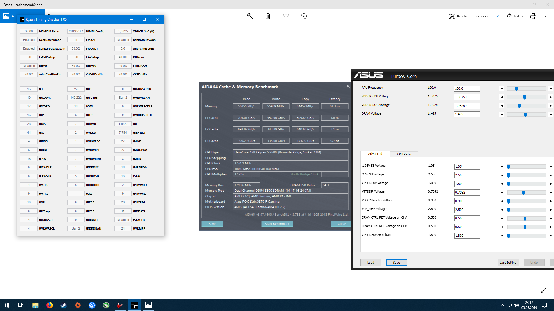

@Verangry
Wie versprochen das Setting an dem ich geschraubt habe. Sieht nicht spektakulär aus, schafft aber immerhin eine etwas bessere Latenz als das "extreme" 3466er.
CPU war auf Default, also 3900MHz SC, ~3750MHz AC, auch wenn Aida da wieder Murks zeigt. :D
Ich verfolge mittlerweile einen etwas anderen Ansatz, aber den würde ich erst gern mit nem 10000er posten. ;)
778721
Danke @ZeroCoolRiddler
Ich dachte du hattest da auch cl14 drin stehen ;)
Dann muss ich mal schauen ob ich bei mir dann doch irgendwie das IMC Limit umgehen kann.
(siehe Post #8626)
Dort hatte ich mich schon mal dran versucht.
Muss aber gestehen, dass sowohl der Durchsatz, als auch die Latenzen schlechter waren als mit dem 3466er oder 3533er Setting.
Trotzdem nochmal Danke!
