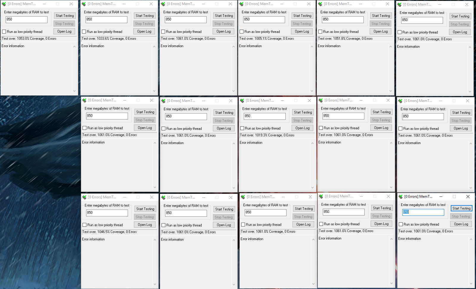

So, ich hab Memtest mal gut bis 1000% laufen lassen, das sollte erst mal reichen. jetzt mach ich mal ein benchmark um zu sehen was mein RAM so kann :D

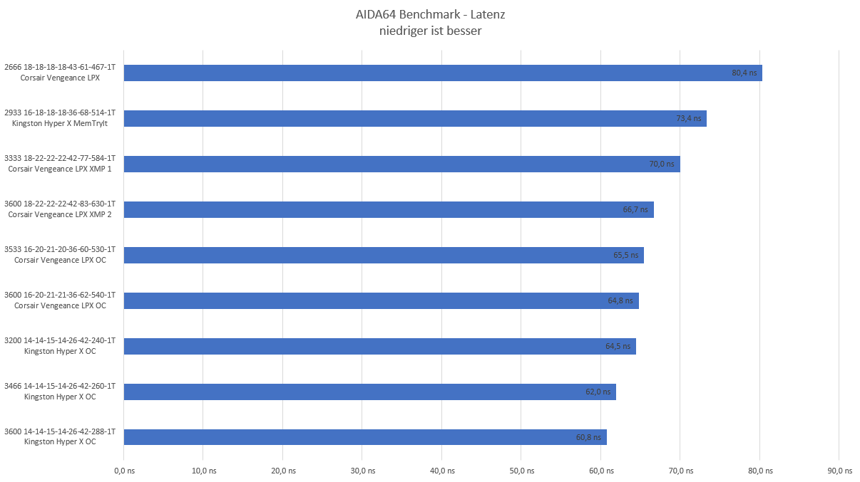

Meine Latenz zeigt AIDA derzeit mit 64.6ns an. Ich glaube der Wert ist schon mal ganz vernünftig oder? :)
Was ist denn so der gute Vergleich bei der RAM-Latenz?
Boldi schrieb:
Meine Latenz zeigt AIDA derzeit mit 64.6ns an. Ich glaube der Wert ist schon mal ganz vernünftig oder? :) Was ist denn so der gute Vergleich bei der RAM-Latenz?
Eine gute Orientierung hinsichtlich der RAM-Latenzen bietet auch die RAM OC Bestenliste, die von @Shaav gepflegt wird.

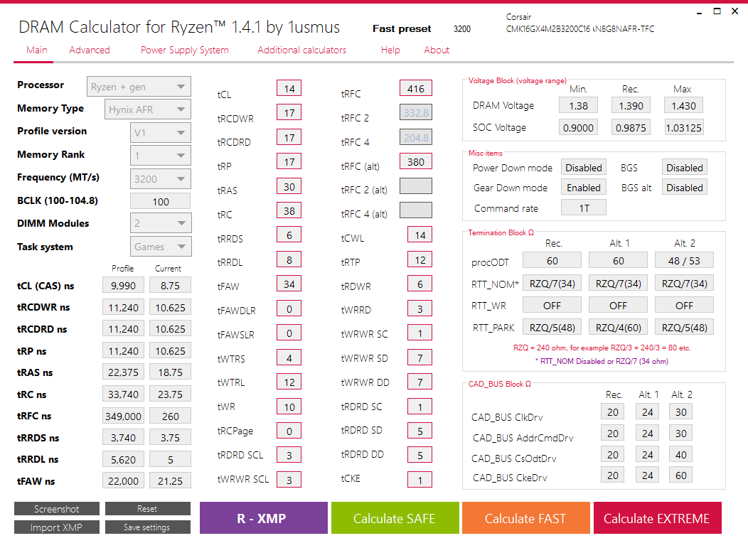

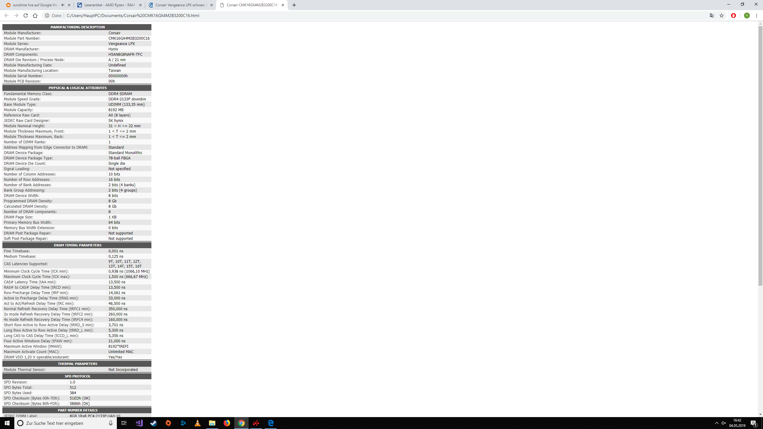

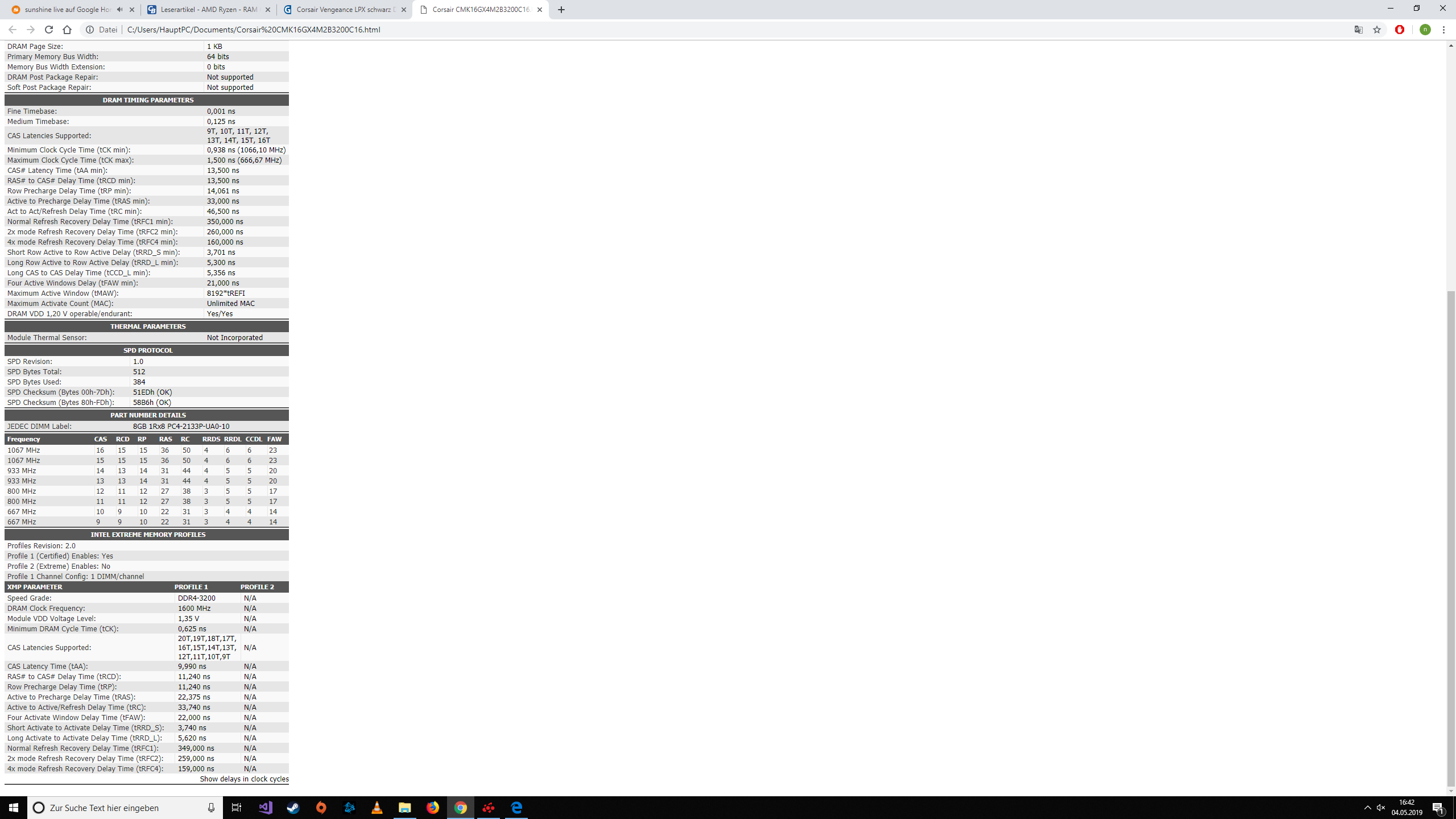

Hallo ich beschäftige mich zur Zeit der Ram-OC Anleitung V1.30 und finde im ThaiphoonBurner den Memory Type nicht. Es handelt sich um diesen Speicher...
https://geizhals.de/corsair-vengean...16gx4m2b3200c16-a1314316.html?hloc=at&hloc=de
... und ich vermute dass es sich um Hynix AFR handelt. Ist das korrekt?

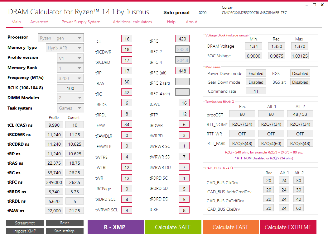

Ich will mal versuchen hier ein- zwei Screenshots hochzuladen. Vlt. kann mir jemand bestätigen dass ich den DRAM Calculator richtig eingestellt habe. Es handelt sich im übrigen um einen Ryzen 5 2600.
SafePreset:
778901
FastPreset:
778902
Hier noch was zum Speicher:
778903
778904
In der Spalte DRAM Components von Taiphoon steht doch AFR
EDIT:
Habe den gleichen Speicher. Würde im Calculator eher mit Debug arbeiten. Wenn das klappt kannst du einzelne Werte aus V1 testen. V1 Safe war bei mir selten stabil

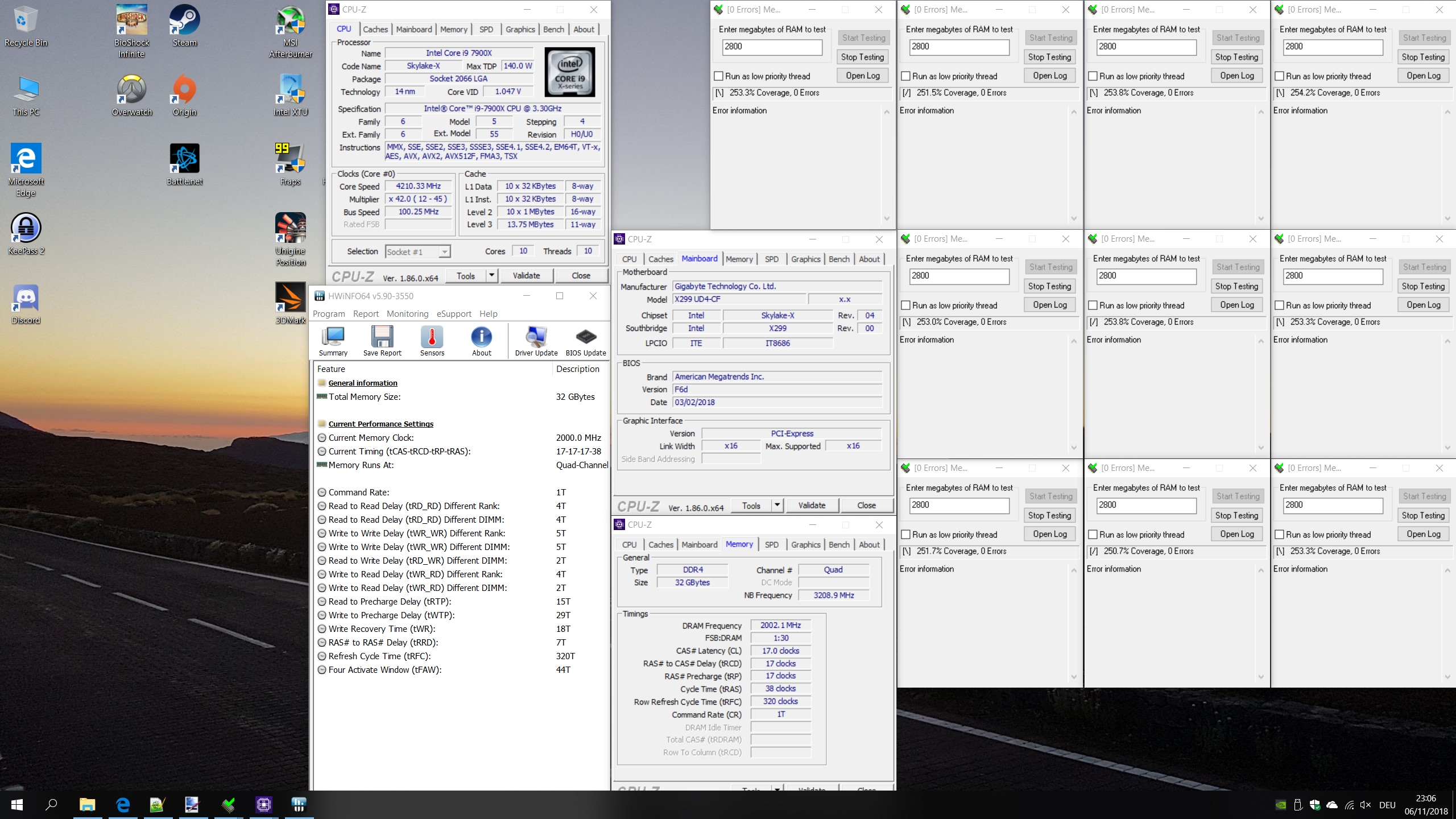

Ich möchte an dieser Stelle meine Erfahrungen zum Thema Karhu RAM Test vs HCI Memtest berichten.
Als ich noch Besitzer eines Ryzen 1700 gewesen bin, habe ich HCI Memtest genutzt, um den maximal möglichen Speichertakt zu ermitteln. Hierbei habe ich mit DDR4-3333 teilweise 15 Stunden am Stück HCI stable Läufe gehabt, wenn ich aber nur einen Browser gestartet habe, ist sofort ein Fehler aufgetreten. Auch war ich von dem "Temperatur Problem" betroffen, d.h. wenn ich den PC aus dem Kaltstart gestartet habe, sind bei der Temperaturschwelle von ca. 42°C dutzende Fehler aufgetreten. Habe ich den HCI dagegen direkt mit Betriebstemperaturen (~45°C) gestartet, waren die Läufe ohne Fehler, aber dann mit den oben beschriebenen Phänomen von Fehlern bei Belastung durch andere Programme.
Aber auch im Real Use Szenario war das System nicht 100% stabil, in seltenen Fällen sind Programme einfach beendet worden, ganz selten auch mal einen Reboot ohne Vorwarnung. Ich habe die Dumps jedes mal analysiert und es war immer ein IO Fehler, also der RAM und/oder IMC (da die SSD ja OK ist). Ich wusste also, dass HCI Memtest nicht der Weißheit letzter Schluss ist, es aber das beste Tool zum Test war, dass es gegeben hat.
Aus zahlreichen Gründen habe ich den Ryzen 1700 dann verkauft und mir die Intel Plattform gekauft, auch hier habe ich den Speicher mit DDR4-4000 17-17-17-38-55 1T 320rfc (Rest Auto) bei 1,40v ausgelotet. Laut HCI Memtest war das auch einwandfrei stabil.
~3 Stunden Lauf
778898

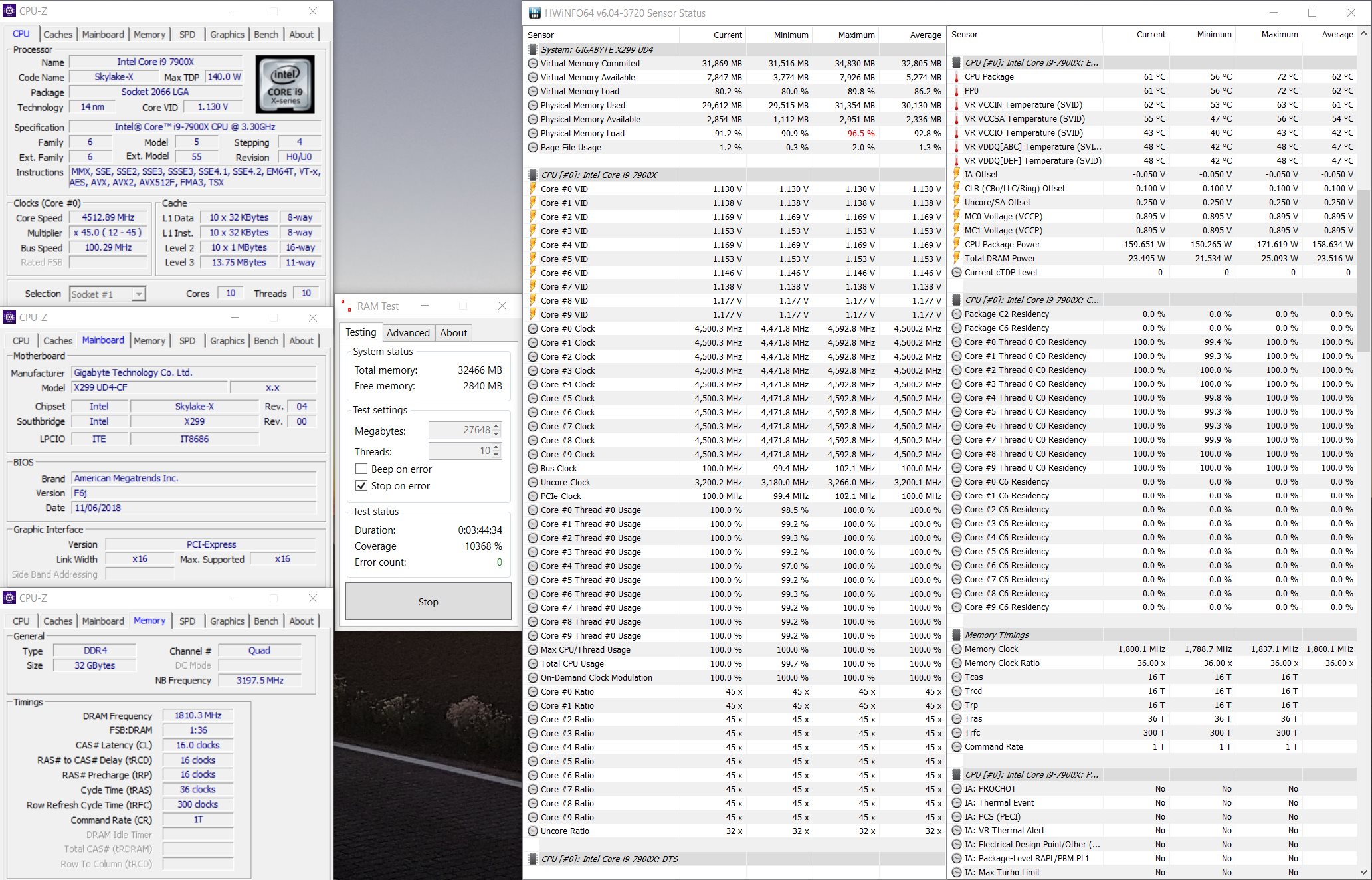

Deshalb habe ich mir dann einen "Ruck" gegeben und Karhu RAM Test gekauft und siehe da: Bereits nach ca. 20-30 Minuten habe ich regelmäßig reproduzierbar(!) Fehler bekommen. Die Ursache war bei meinem 7900X mit DDR4-4000 CL17 tatsächlich nicht der IMC, sondern der RAM selbst. Mit 1,45v konnte ich mehrfach bis weit über 5000% testen, wobei ich bei einem Test für 10.000% auch bei ca. 8000% einen Fehler bekommen habe. Es war aber sofort ersichtlich, dass die Stabilität erheblich besser war. Aber nicht nur der RAM selbst wird mit Karhu erheblich(!) besser getestet, sondern auch der IMC. Ich habe testweise den Uncore Offset reduziert und während der HCI noch fehlerfrei über 30 Minuten gelaufen ist, gab es schon nach 2 Minuten Fehler in Karhu RAM Test.
Was ich hier eigentlich sagen will ist: Die Aussage Karhu RAM Test ist der Gold Standard ist absolut korrekt und man sollte HCI Memtest nicht mehr für RAM/IMC OC Validierung verwenden. Karhu testet viel(!) schneller und ist viel erfolgreicher im Auffinden von Instabilitäten. Das ist bereits länger Tenor in den RAM OC Threads, mein Bericht dient nur als kleine Bestätigung dieser Aussage.
Core i7 7900X 4,5Ghz Allcore / 3,2Ghz Mesh (+100mv) / Uncore + 250mv
DDR4-3600 16-16-16-36-52 1t 300rfc 1,38v (Restliche Subtimings Auto)
778935
PS: Man beachte den 158w Average Stromverbrauch während Karhu. Ein Ryzen ist hier selbst mit OC <120 Watt
