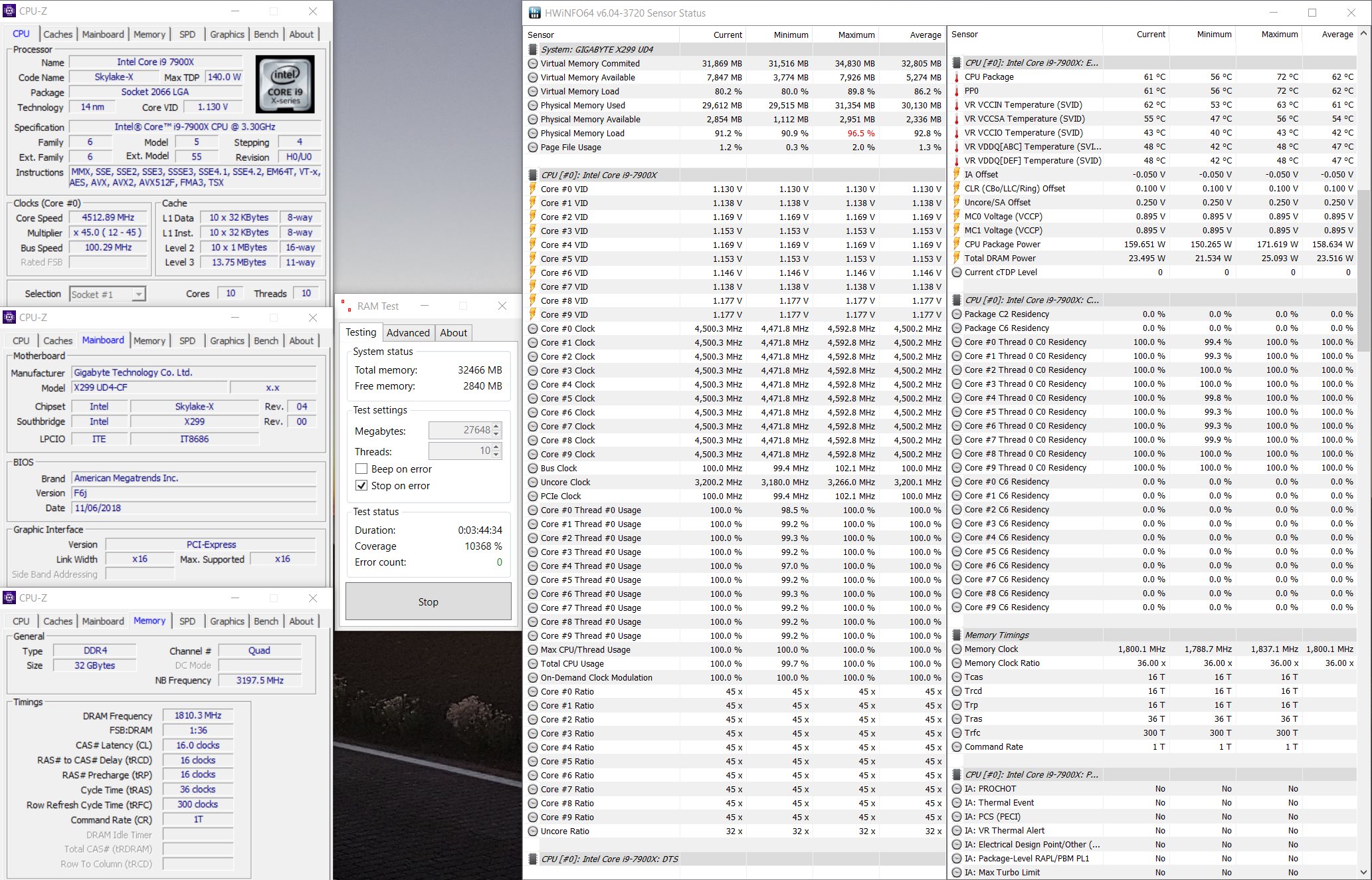

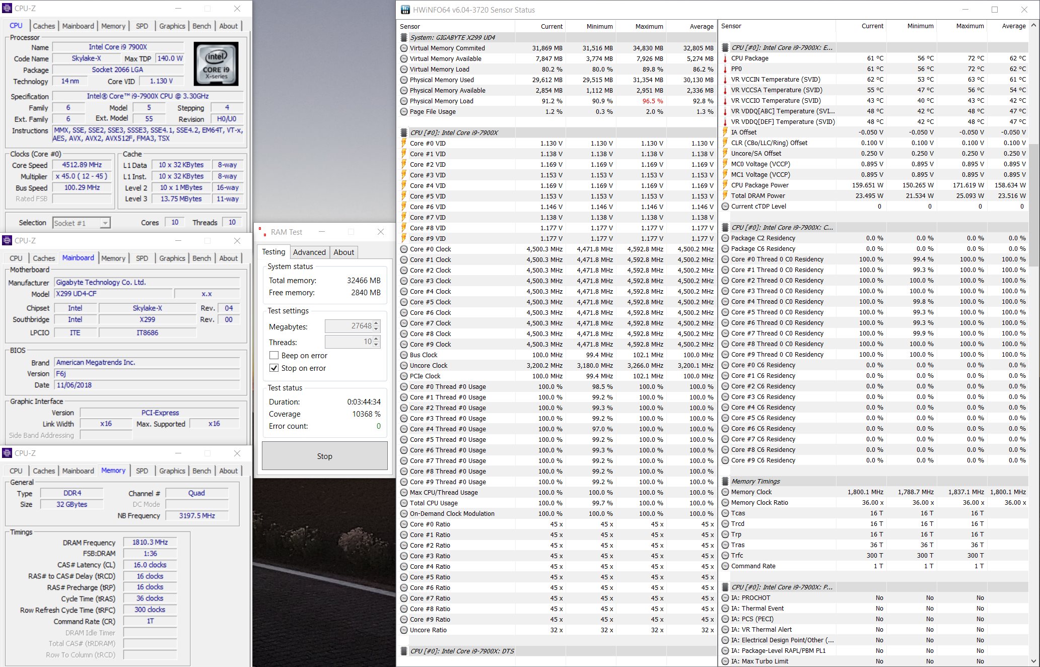

ob man soetwas in die Art wohl auch mit AMD umsetzen kann, genug Spannungen kennt AMD ja.Stunrise schrieb:Was ich hier eigentlich sagen will ist: Die Aussage Karhu RAM Test ist der Gold Standard ist absolut korrekt und man sollte HCI Memtest nicht mehr für RAM/IMC OC Validierung verwenden. Karhu testet viel(!) schneller und ist viel erfolgreicher im Auffinden von Instabilitäten. Das ist bereits länger Tenor in den RAM OC Threads, mein Bericht dient nur als kleine Bestätigung dieser Aussage.
Core i7 7900X 4,5Ghz Allcore / 3,2Ghz Mesh (+100mv) / Uncore + 250mv
DDR4-3600 16-16-16-36-52 1t 300rfc 1,38v (Restliche Subtimings Auto)
PS: Man beachte den 158w Average Stromverbrauch während Karhu. Ein Ryzen ist hier selbst mit OC <120 Watt
Ansonsten noch ein kleiner Bericht von "der anderen Seite". Die Intel Speichercontroller können zwar viel höheren RAM Takt stabil betreiben, dafür wird aber automatisch (und unsichtbar) der Uncore Offset durch den CPU selbst gesetzt (ähnlich der VID bei den Kernen). Und dieser Offset hat es gewaltig in sich:
0,9v für DDR4-2666 (Standard)
+150mv für DDR4-3200 (1,05v)
+350mv für DDR4-3600 (1,25v)
+500mv für DDR4-4000 (1,4v)
+600mv für DDR4-4200 (1,5v)
Dieser Offset ist auch weitestgehend benötigt, für DDR4-3600 brauche ich mindestens +250mv und für DDR4-4000 mindestens +450mv für 10.000% Karhu ohne Fehler. Der Stromverbrauch und die Hitzeentwicklung steigen vor allem bei >DDR4-3600 extrem an, man verliert damit locker 100Mhz, eher 200Mhz an OC-Potential bei den Kernen, sodass man mit dem RAM-OC höher als DDR4-3600 eher Leistung verliert (durch weniger möglichen Core Takt), als welche zu gewinnen. Unabhängig davon, dass ich es stark anzweifel, dass die Lebensdauer von 1,4v Uncore (+0,5v) nicht erheblich negativ beeinträchtigt wird.

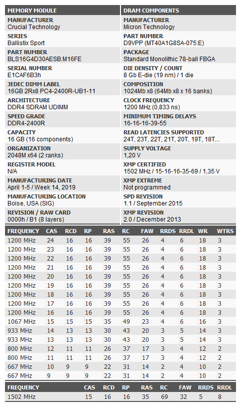

Vermutlich , die Riegel gibt es erst seit 02/19 bei Mindfactory , die Timings bei 3000 sind mit 15-16-16-35 vergleichsweise niedrig , meist sind die bei Cruial höhercm87 schrieb:Micron B Dies? Mit denen hab ich in den letzten Wochen ein paar Erfahrungen sammeln dürfen.
