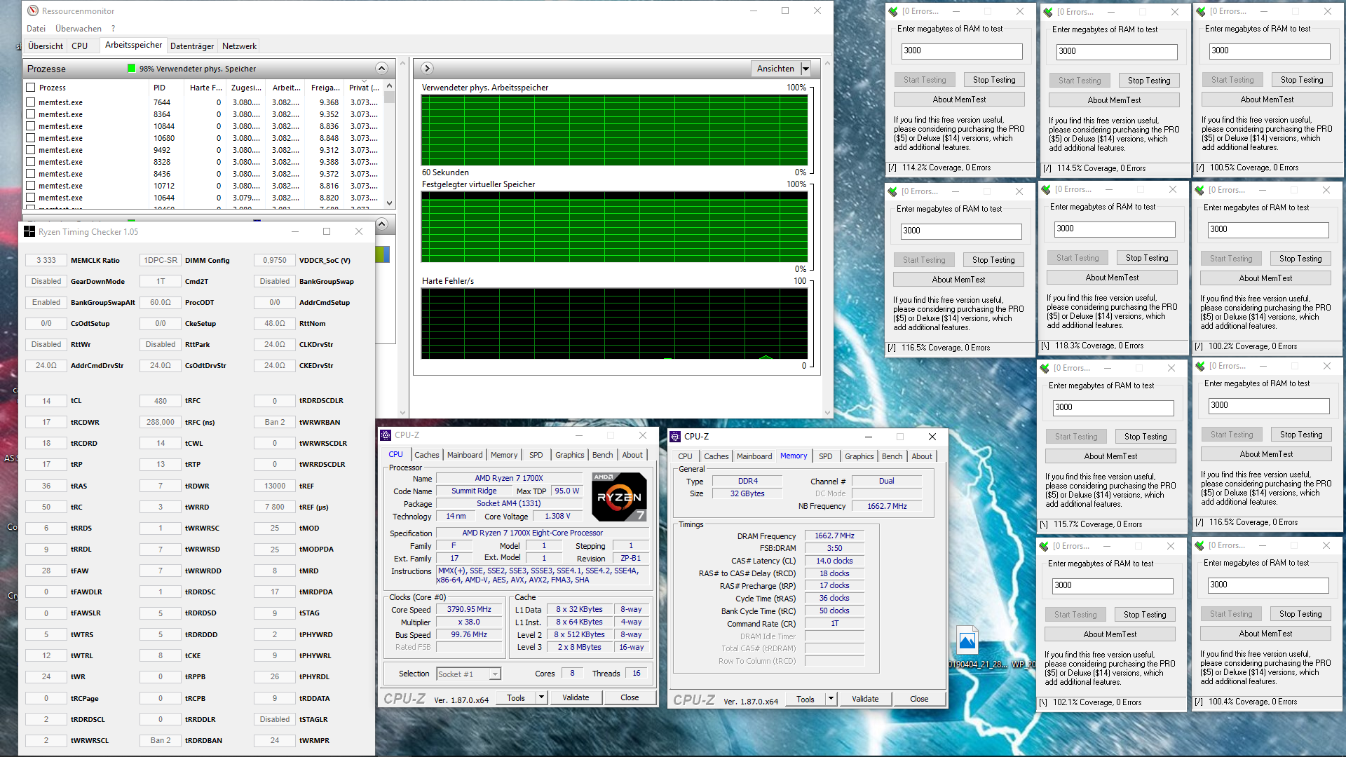

Leider scheint es so das ein Memory Modul von den 128 ( a 256 MB ) etwas schlechter gebinnt ist und allergisch auf über 1,4 v reagiert bei 3400 , anders kann ich es mir nicht erklären das bis 40 - 50 % alles auf 0 Fehler steht und dann in einem der 10 Threads a 3 GB plötzlich binnen Sekunden 50 Fehler stehen und es zu einem Reboot kommt , möglich wäre auch ein Memory Hole , werde das noch testen ...
Die gute Nachricht ist , 3333 habe ich Memtest stabil bekommen , mit 0,98 v Soc und 1,395v Speicher noch relativ humane Einstellungen

Memtest stabil wären dann aber ab min 500%, eher 800% aufwärts, nicht 100%. ;)
Wie gesagt, du nutzt SOC Spannungen von Ryzen 2000 bei Ryzen 1000. Das wird nicht gut klappen.
Reaktionen: spfccmtftt89 und SVΞN
Na ja , die von dir geforderten 800 % würden 8 - 10 Stunden dauern und die 1,395 v waren nur nötig , weil bei 1,38 nach 40 - 50 % vereinzelt einzelne Fehler auftauchten ( der Erwärmung der Module zuzuschreiben schätzungsweise .. ) .
Auf der anderen Seite ist es auf absehbare Zeit unwahrscheinlich das ich die vollen 32 GB tatsächlich mit Volldampf betreibe , da sind 100 % fehlerfrei schon ein guter Anfang ...
Ich begebe mich jetzt erst mal wieder an 3400 und versuche über CLDO und VDDP was zu erreichen , denn über 1,4 v sind bei 3400 defenitiv vonnöten
Wenn der Memtest nach der kurzen Zeit Fehler wirft ist es halt auch weit weg von stabil.
800% halte ich für nicht so abwegig, da ich für 32Gb mit Karhu auch etwa 6-7 Stunden teste und das angeblich sogar empfindlicher reagiert bzw. schneller testet.
Jeder wie er will, aber 100% Memtest wäre nichts was ich bei mir laufen lassen würde oder als annähernd stabil ansehe.
Reaktionen: spfccmtftt89, Dragonheart69, Stuxi und eine weitere Person
