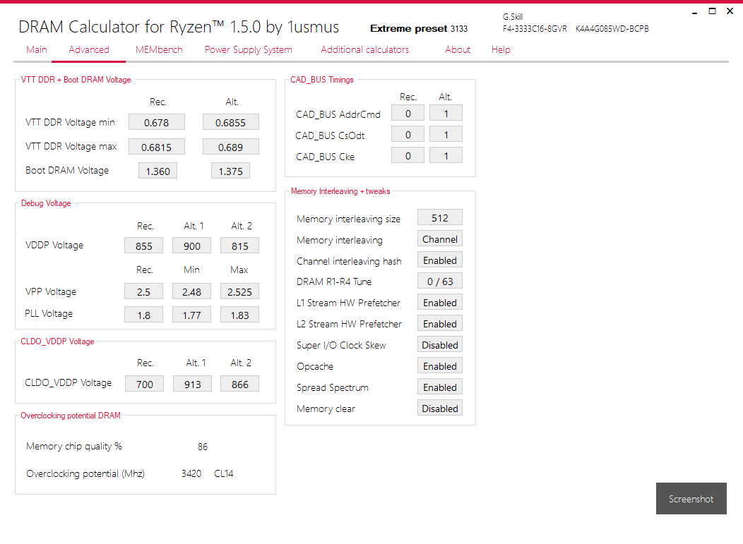

mace1978 schrieb:P.S. Die Compare-Timings Funktion ist schon mal toll.
P.S.2 Nun mit einer Prognose, wie weit der Ram es schaffen würde.

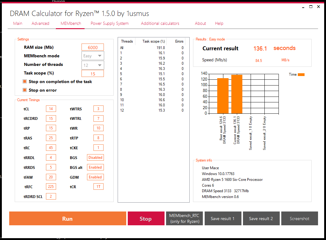

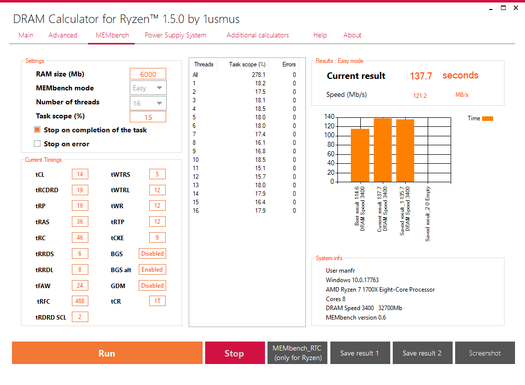

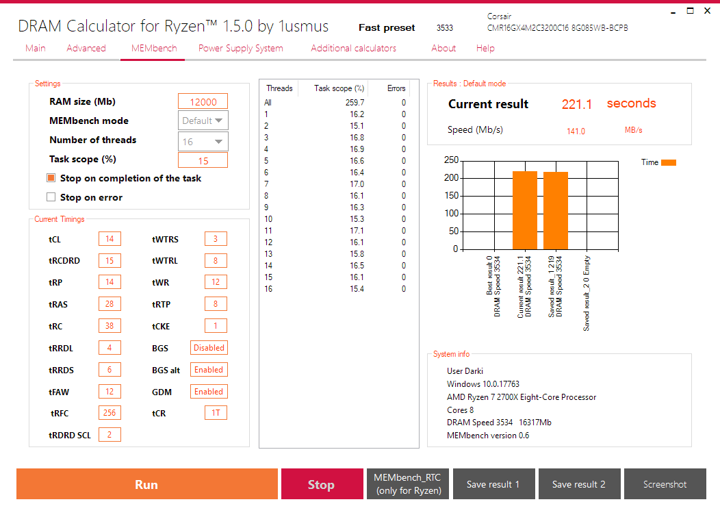

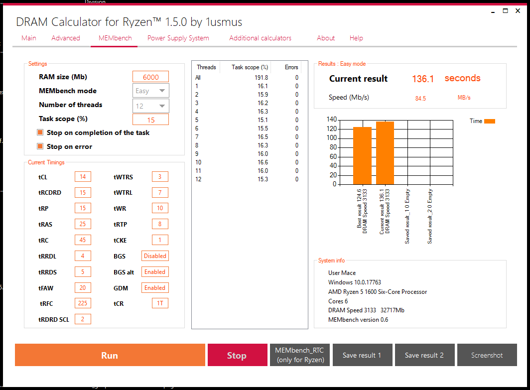

mace1978 schrieb:So ganz verstehe ich noch nicht, was der macht. Wartet der bis alle Threads bei über 15% sind?
Hatte dann mal mit 5 Threads versucht, das Programm hatte aber trotzdem 16 gelistet.
