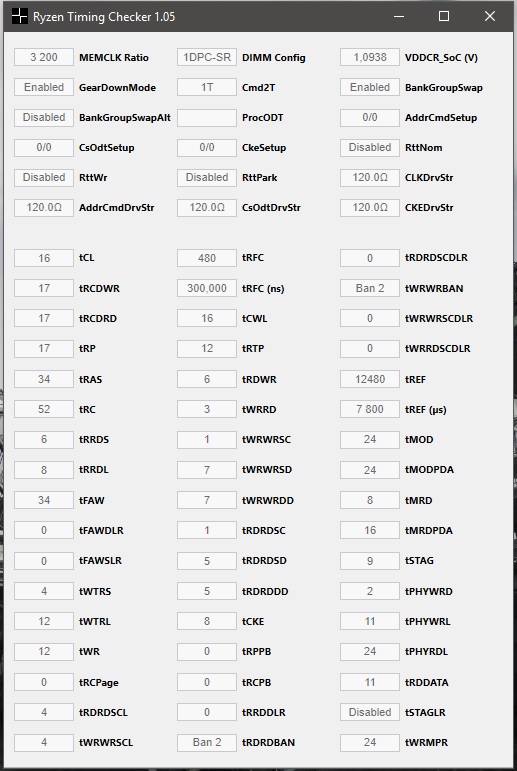

@nospherato
aktueller Stand siehe Screen.
VDimm 1,36
VSOC 1,00
nach langem hin und her, weil ich den Rechner kurz brauchte, habe ich das XMP2 Profil geladen.
3200MHz Cl16,18,18,18,36,75,560 Rest Auto bis auf LLC für SOC auf Level 2
Dieses lief soweit. Karhu laufen lassen nebenbei und ist munter durch gelaufen.
Viele Konfigurationen und Vorschläge sind missglückt in Bezug auf ProODT und RTTs.
Konnte mit manuellen Einstellungen dieser Werte nur 2933 erfolgreich booten.
Ich weiß, ich muss definitiv nochmal die Anleitung nacheinander abarbeiten. Das ist mir klar.
Dennoch habe ich eben die Safe Settings des Calculators nochmal geladen. Diese kannst du dem Screen entnehmen.
Dieses Mal habe ich lediglich die Widerstände alle mal auf Auto gelassen.
Erfolgreicher boot. Daher denke ich sehr stark dass die Widerstände gerade ein großes Problem sind.
Egal welche Konfiguration ich teste, sei es ProcODT 48, 7 , 0 , 5 aus dem Calculator.
Oder verschiedene ProcODTs mt RTTnom 5, rest 0
oder nach der Tabelle von Reous für Dual Rank.
Nichts funktioniert bis derzeit AUTO.
Leider kann ich die Widerstände dank dem Agesa 0072 nicht auslesen.
Dachte kurzzeitig an ein UEFI Downgrade auf Agesa 1006 aber das ist wohl nicht möglich.
Das Board verweigert den Flashvorgang. Kenne auch keine garantierte andere Methode.
Wollte jetzt einfach mal Karhu testen nebenbei was dieser zu den Auto Widerständen sagt.
Downgrade ginge schon, meine ich, aber nur manuell und ist eher nur zu empfehlen wenn du weißt, was zu machst und zusätzlich mit dem Risiko leben kannst, dass du evtl. einen teuren Briefbeschwerer hast, wenn es schief geht.
(Ist jetzt übertrieben, neuer Bios Steinchen geht dann schon noch oder mit nem Lesegerät neu beschreiben, aber das ist eher was für Profis wie @Reous )
Ansonsten wäre zu sagen, dass die Widerstände (procODT, RTT und die Str Werte) zuerst ausgelotet werden. Genau aus dem Grund, das du beschreibst. Oft kann man gar nicht booten, manchmal gehen auch suboptimale Werte, aber Ziel muss sein, dass man natürlich die für seinen RAM optimalen findet.
Ich weiß, das benötigt Zeit und Geduld.
Die automatischen Werte werden aber nur bei geringem Takt funktionieren und selbst da nicht immer.
(Die automatischen vom CH6 und CH7 Board liefen zwar, aber nicht lange bei Last.)
Ich denke verschiedene procODT hattest du ausprobiert?
Reaktionen: ZeroCoolRiddler
Ab AGESA 0.0.7.0/0.0.7.2 ist ein Downgrade bei den meisten Herstellern nicht mehr möglich, zumindest nicht mehr ohne weiteres.
Aus dem BIOS/UEFI geht meistens nichts mehr und man muss aus Windows heraus flashen.
Bei ASRock geht’s noch verhältnismäßig komfortabel mit dem Downgrade Tools von @J Z Computer.
Ansonsten sollte man sich ein wenig gedulden, denn AGESA 1.0.0.1 ist ja bereits an Tester verteilt und steht kurz vor dem Rollout.
Reaktionen: BlackDevCon
Danke euch dreien.
Hab jetzt nochmal alles nacheinander probiert.
Nur ProcODT eingestellt, rest Auto.
Hat dann geklappt. Nächste Einstellung dazu, Rest weiter auf auto.
Bin schließlich bei
ProcODT 43,6
Nom 34
Wr 80
Park 240
Cads alle auf 20
Die ersten 300% sind durch. Mal schauen ob es klappt. Vielen Dank nochmal.
Einfach stark diese Motivation von euch.
Freue mich sehr dass ihr so gut helft.
Beste Grüße
Edit
Klappt dann ja doch mit den dual rank Einstellungen
Reaktionen: Reous und SVΞN
