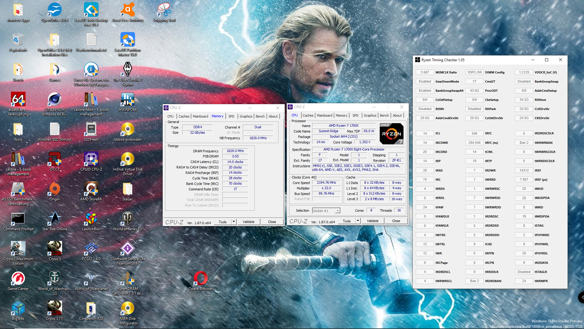

jep , meine schaffen auch 3600 mit einem 1700x :D , allerdings mit Spannungswerten die mich schwitzen lassen = SOC 1,225 v und Ram 1,49 v
wichtig : direkter Lüfter über den Rams , die Riegel sind wärmeempfindlich
784969
kleiner Ausblick was möglicherweise mit einem besseren als meinen IMC möglich wäre , 3666 mit CL14 und Dual Rank .... = gute Aussichten da ich vermutlich auf den Ryzen 3700x 12 Kerner wechseln werde , da der IMC auf höhere Taktraten ausgelegt wird , hoffe ich ja das er auch höhere SOC Spannungen verträgt
784973

wieso runtergefahren ? du meinst den Read Wert ? tja , das wird wohl damit zusammenhängen das Dual Rank halt von 2 Bänken gleichzeitig lesen kann , die Bandbreite leidet nicht darunter ...
und immer schön dran denken , 16 GB = 75 Euro , 32 GB = 149 ......
den trc Wert kannste knicken , der steht eigentlich auf 42 ... , mein Mobo bietet halt die Möglichkeit nach dem Mem Training Werte zu verändern mit denen der PC normalerweise nicht booten würde , die im normalen Betrieb jedoch keine Probleme machen , nur wird halt immer der Wert vom Training ausgelesen
