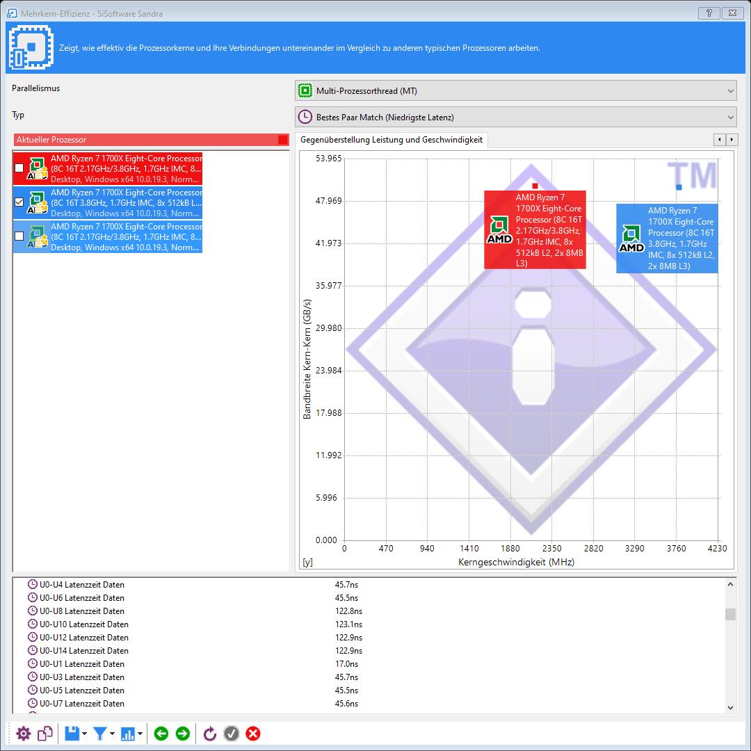

Mehrkern Effizienz Test.
Da werden dir die einzelnen Werte angezeigt dauert aber etwas länger der Test.
Und vor allem sind es sehr viele Daten, also beim copy und paste dann lieber in einen Spoiler packen.

manchmal frage ich mich wie die Redakteure etwas messen : hier https://www.hardwareluxx.de/index.p...ryzen-das-bringen-hohe-taktraten.html?start=1
nur 39,42 GB soll Sisoft da bei 3733 gemessen haben ( optimierte Timings
), da habe ich ja mit 3400 noch mehr Bandbreite , geschweige denn mit 3533
3400 ... = 43 GB
3533 = 44,5 GB
3400 ... = 43 GB
3533 = 44,5 GB

Auslesefehler bzw kommt mit Dual Rank nicht klar , neuere als die 2018 er Version gibt es allerdigs nichtVerangry schrieb:@MK one
Hattest du nicht DR Module mit je 16GB? Wieso schreibt Sandra da bei dir etwas von 2*8GB bei deinem Test?
Ganz nebenbei, der Luxx Test war auch mit SR Modulen oder?
Der sollte mit DR dann von Haus aus schon höher sein.
Dual Rank hat nur ne höhere Kopierleistung

War ja auch Absicht.
Bandreite waren alle bei 45,x GB/s.

ZeroCoolRiddler schrieb:War ja auch Absicht.
sieht so aus als würde Sisoft Sandra innerhalb des CCX ca 44-45 ns Latenz messen und 122 -123 bei CCX zu CCX , wieviel steht da denn bei der 2000 er Gen ? , @3800 sind es bei mir übrigens 50 GB Kern zu Kern

Hab nochmal bei pcgh geschaut was ich da so an intercore Latenzen hatte mit 4.4 GHz könnte ich es teilweise auf 98ns senken. Also ccx zu ccx https://extreme.pcgameshardware.de/...atenzen-sisoftware-benchmark-post9568486.html dort den Spoiler öffnen.
