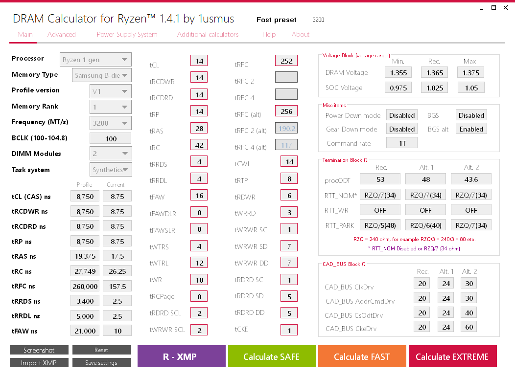

3400 = Soc 1,06 , Ram 1,41 v ,Procodt auf 43,6 wenn das nicht funktioniert dann 48 RTTNOM RZQ7 die 2 anderen RTT werte deaktivieren cad werte auf 20oder 24

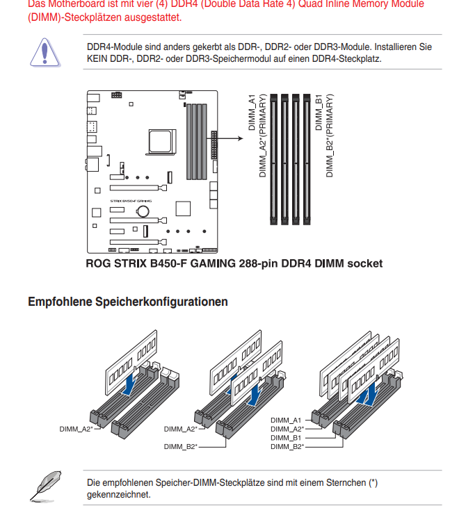

Ich kann dir nur was zur Daisy Chain Topologie sagen , wie es bei der T-Topologie aussieht weiß ich nicht , was sagt dein Handbuch , gibt es 2 bevorzugte Slots ?

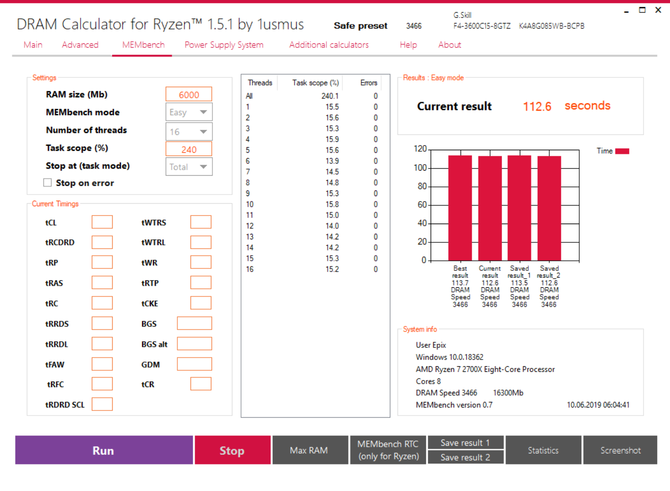

3466 , SoC 1,08 , Ram 1,44v , so als anhalt , der Ryzen DRam Calculator hat einen Memtest eingebaut , damit kannst du testen ob Fehler auftreten
bei mir sieht es so aus = Daisy Chain

Das ITX Mainbord hat nur zwei Slots, von daher
„48 RTTNOM RZQ7 die 2 anderen RTT werte deaktivieren“ habe ich schon ausprobiert und scheinen gute Werte zu sein. Derzeit habe ich 1,175V und 1,45V angelegt. Etwas viel meiner Meinung nach aber es scheint nötig zu sein. Die CPU muss ja nicht ewig halten

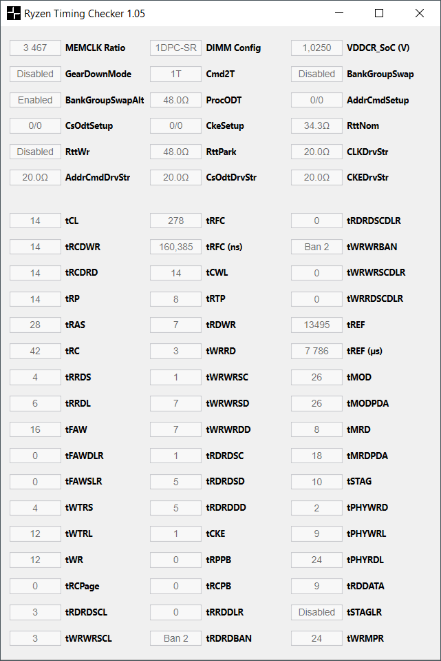

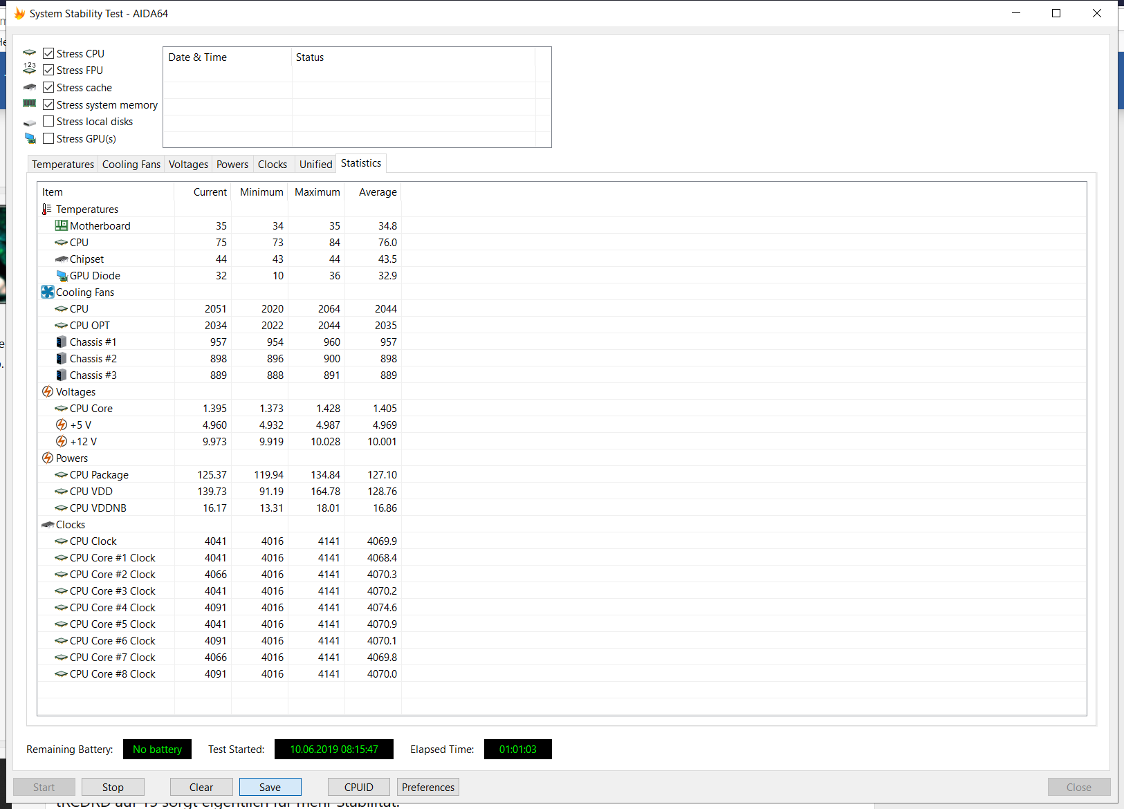

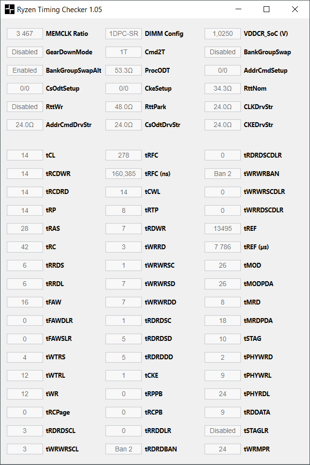

ich laufe voll in dass kalstart "tut sich garnix" nun such ich da ne lösung. Hab aber zb für cpu zu wenig daten woran es liegen könnte. Irgendwie giebt es da keine fernünftige anleitung für.Besonders was man beim kaltstart Problem macht.

@Epix

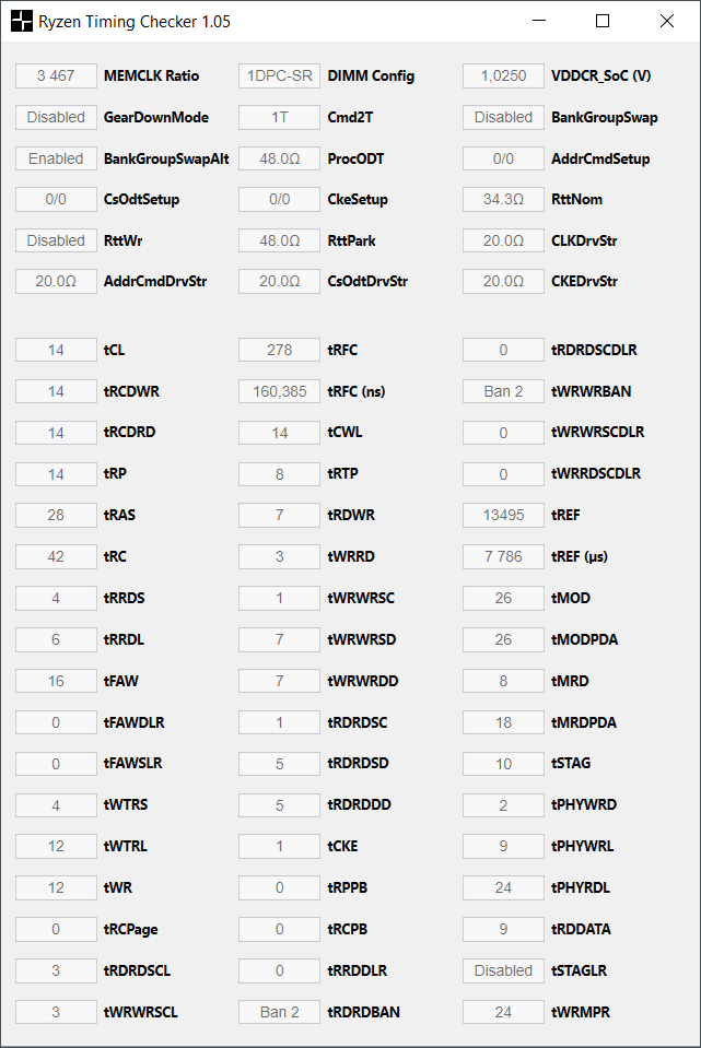

Kaltstartprobleme liegen meist an den RTT/CAD Einstellungen.
Wenn ich mir deine Timings ansehe fallen mir spontan auf:
1. tRCDRD ist wirklich stabil auf 14? Meist musst man da auf 15 ab ungefähr 3400MHz.
2. tRRDS ist zu hoch. Geh mal von 6 auf 4 runter, da verlierst du Leistung.
Du könntest schauen ob es besser startet, wenn du bei den CADs AddrCmdDrvStr auf 30 setzt.
Ansonsten GDM ausschalten.
Zum UV:
PBO aktivieren, wenn vorhanden die PBO Limits jeweils auf 1000 setzen, VCore per Offset auf -0,1v stellen. Mehr gibt's da eigentlich nicht zu tun. Dann testen, testen, testen...

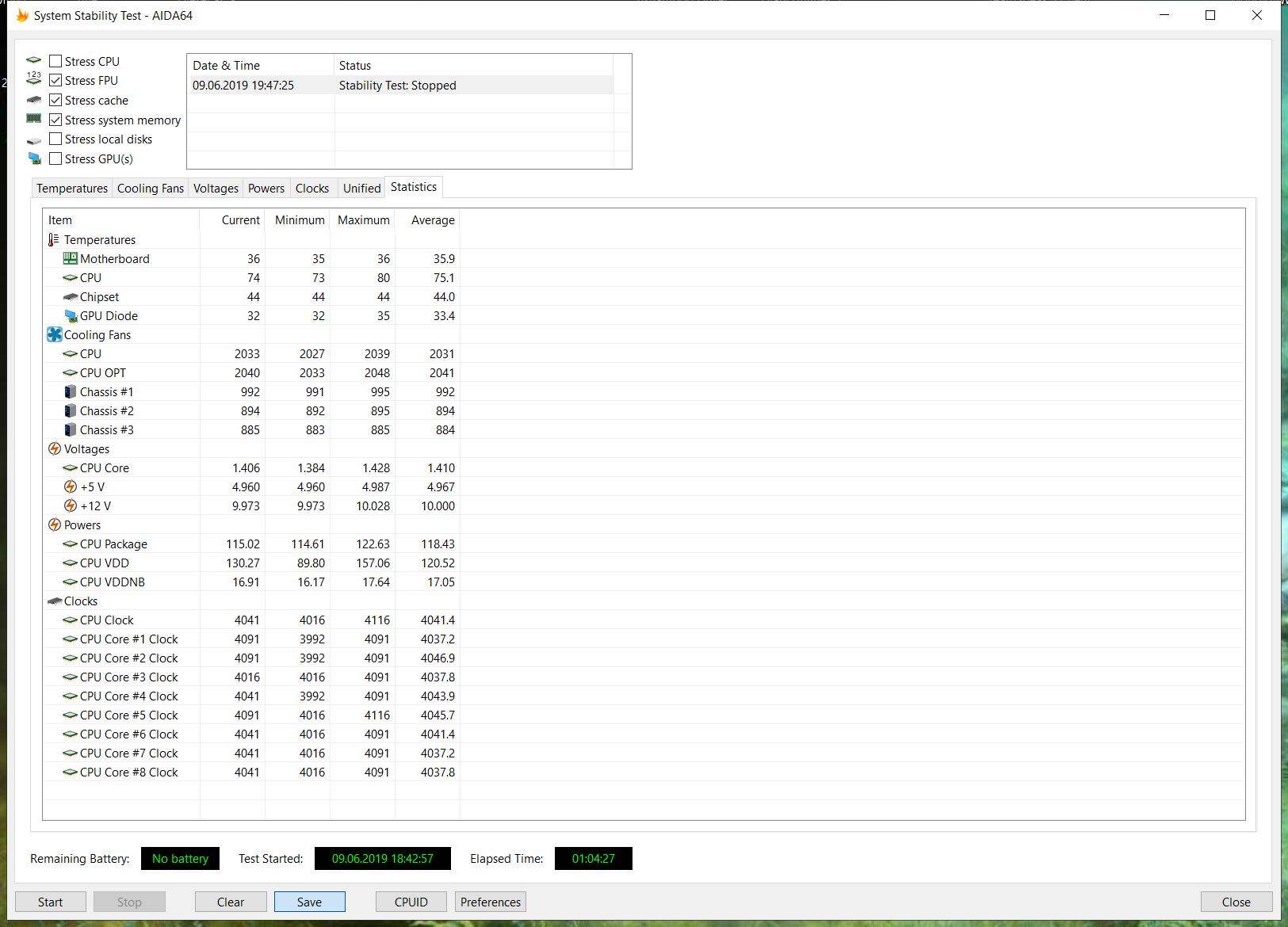

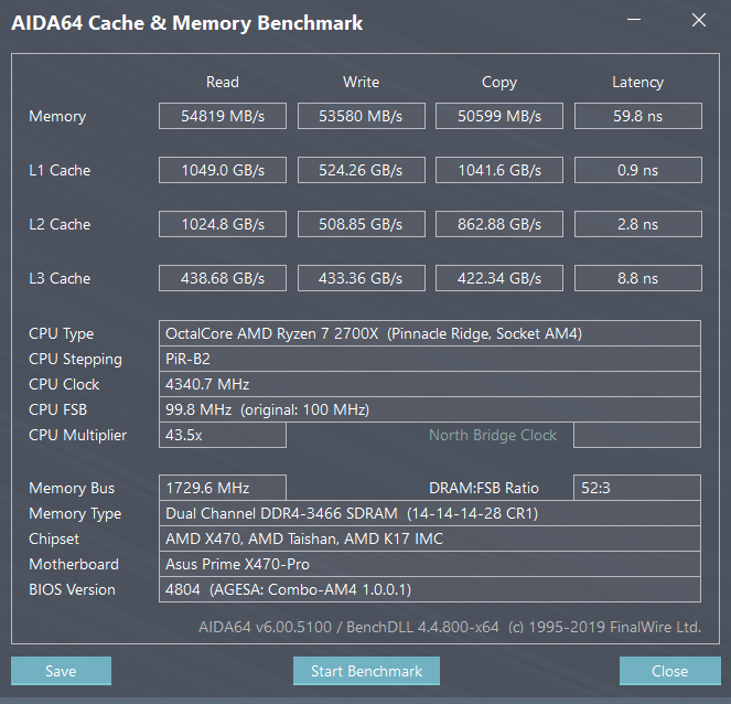

CADs AddrCmdDrvStr auf 30 hat sofort beim aida stresstest einen fehler verursacht.

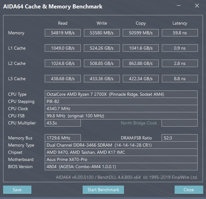

tRRDS 4 läuft grade (latenz beim aida test 59.8 wow)
procodt 48, cad's 20
PBO x3
PBO x3
