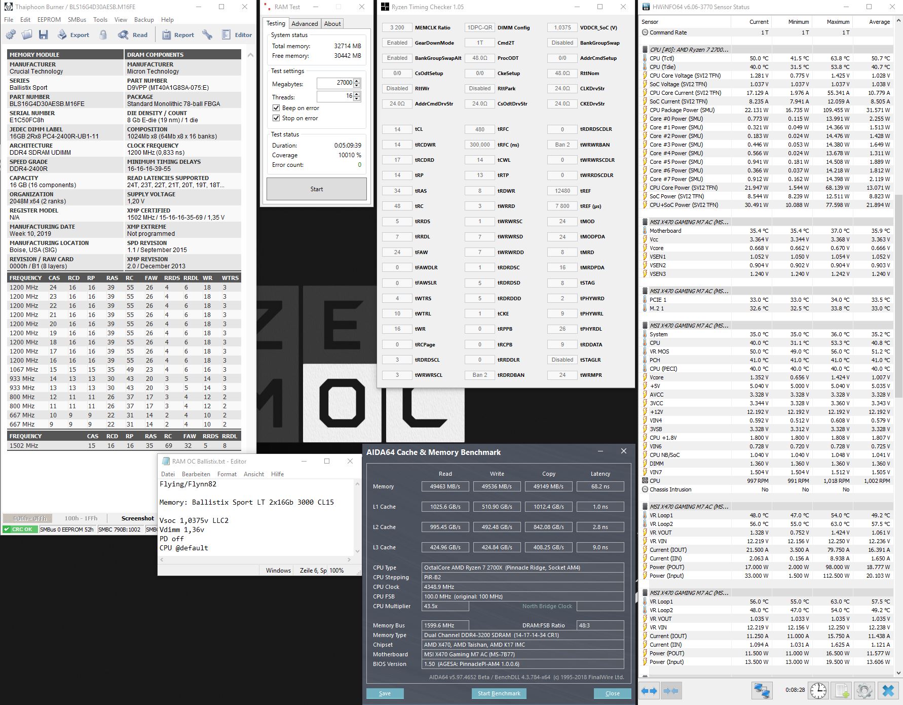

Ein TB Screenshot wäre interessant. Dann kann man schauen, ob sich was am XMP verstellt hat.
Das mit dem LLC ist so ne Sache , da gibt es oft bei den MoBo Unterschiede
Meines hat , Auto , Regulär , Hoch , Extreme ( Beim SOC ) = was wäre jetzt drei ? , das mittlere wenn man 6 Level hat ( wie einige OC Boards ? ) = Hoch ?
oder Auto , Medium , Hoch , Extreme bei der CPU
TB siehe

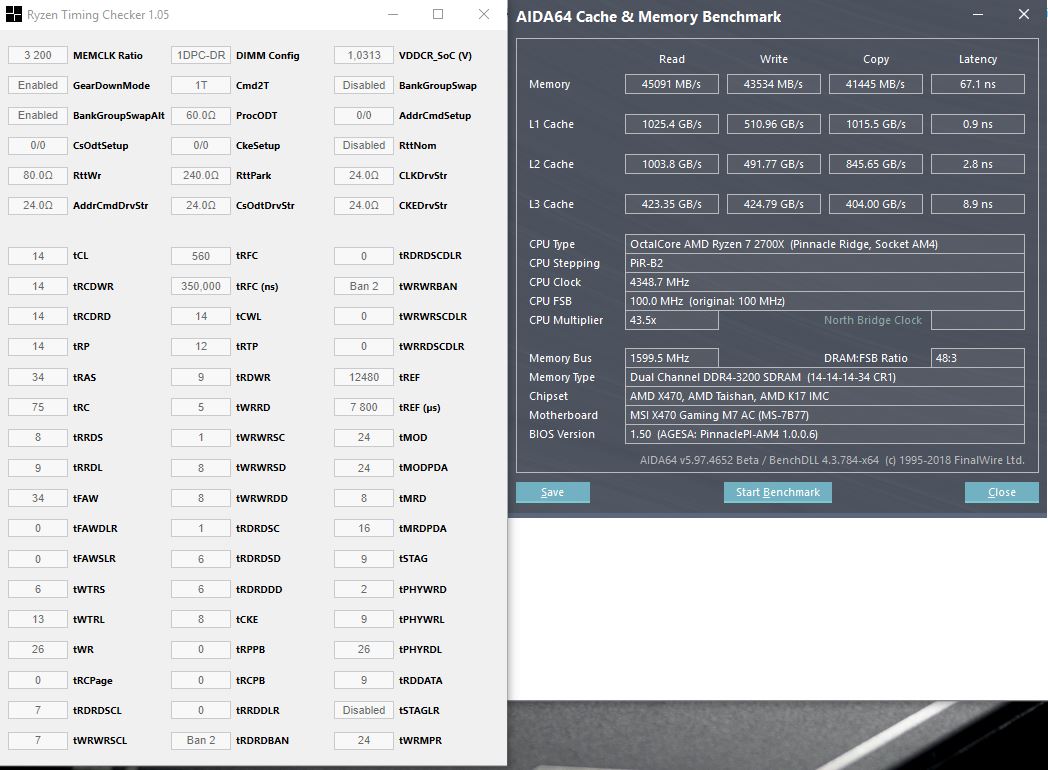

Mein 3200 CL14 Profil als Konkurrenz zu den Trident B-Dies ist jetzt mit den Ballistix E-Dies im Kasten. :cheerlead:
32Gb testen, ich liebe es :freak:
Vom Gefühl her glaube ich, dass noch bisschen Luft bei manchen SubTimings drin ist. Allerdings ist dann das nächste Ziel etwas Anderes.
3600 CL14: Check (mit 1,5v für mich kein Alltag)
3200 CL14: Check (ersetzt quasi doppelt so teure B-Dies im XMP)
3466 CL14: ToDo (sollte was Schnelles für den Alltag werden)
Ich bin zunächst mit der Spannung ab 1,4v immer weiter runter durch Aida gejagt und habe jetzt bei 1,36v aufgehört. Noch weniger sehe ich als nicht sinnvoll an, schließlich bin ich bereits auf XMP Niveau. (1,35v resultieren bei mir in 1,344v).
Hatte nicht erwartet, dass sie das ohne Spannungserhöhung mitmachen.
Im Vergleich mit einem alten Screenshot meiner Trident Z mit XMP verliere ich zwar 1ns bei der Latenz, aber die Durchsätze sind besser. Und momentan habe ich irgendwie auch generell hohe Latenzen. Für mich damit (leider) weiterhin der B-Die Killer weil halb so teuer.
