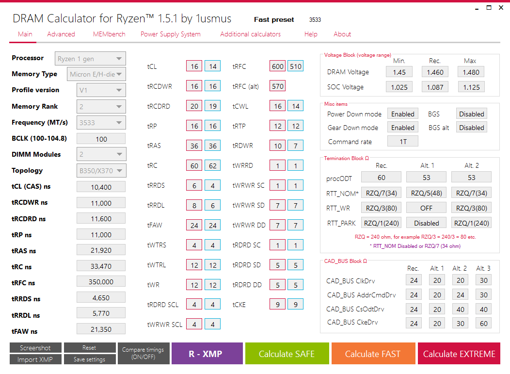

Lad dir mal die Version 1.51 des Dram Calculator runter , damit kannst du deine Werte auslesen in in Relation zu dem Fast Preset setzen , sieht dann so aus ... , die Blau umrandeten sind meine Bios Einstellungen , einfach nur Compare Timings anklicken nachdem du dir das Preset hast anzeigen lassen

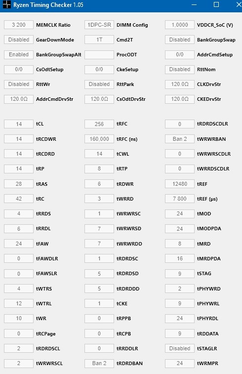

@ über mir , Gear Down Mode aktivieren , kostet vielleicht etwas Performance , ist für höhere Taktraten jedoch hilfreich

Timings, RTT, CADs, ProcODT kannst du so übernehmen für 3333. Vdimm sollte 1,38v-1,4v reichen.
SOC auf 1,031v setzen. Dann teste nochmal.
@cm87
Bei 3333 sollte beides noch funktionieren. Ich würde es zumindest probieren. Ändern geht ja schnell.
Hauptgrund dürfte GD gewesen sein wenn das bei den höheren Versuchen auch noch aktiv war.
Außerdem kann man im Bereich 3400/3466 dann auch über trcdrd 15 nachdenken.
Die restlichen Timings wie tRFC musst ja eh anpassen, genau wie die Widerstände.
Aber ich glaube nicht, dass deine CPU das nicht mitmacht. Mein IMC ist wirklich schlecht und selbst der schafft 3466, nur 3600 krieg ich dann nicht mehr stabil...
Hängt vom Setup ab, bei mir gehen geardownmode off settings nur bis 3200 bei 4 Riegeln, bei 2 bis 3466~
