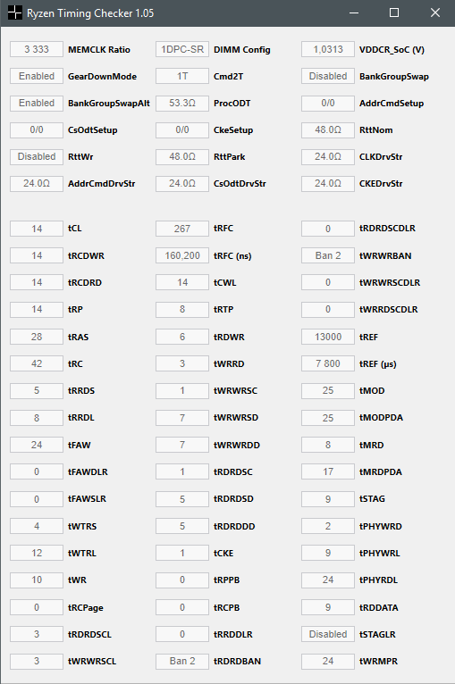

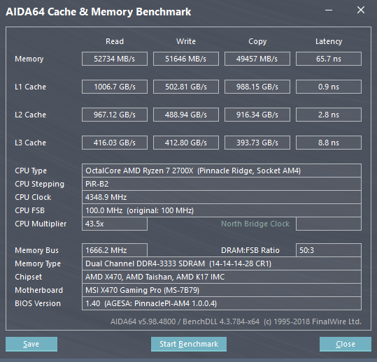

3333fast settings.
30min aida stabil.werds jetzt ingame testen
die tage werd ich dann 3400 testen

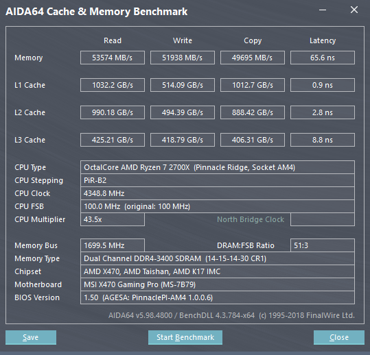

Nch mehrern Tagen weiteren Tunings und Ausprobierens konnte ich den Memory Write noch mal um 4 GB steigern :). Das weitere Senken der Haupt- und der relevanten Subtimings resultierte nur darin das mein Ryzen im Singlecore nur noch mit 3,4 GHz taktete :D. Dafür das es zwei unterschiedliche RAM-Riegel sind, bin ich erstmal zufrieden. Jetzt mal sehen was ich durch OC noch rausquetschen kann.

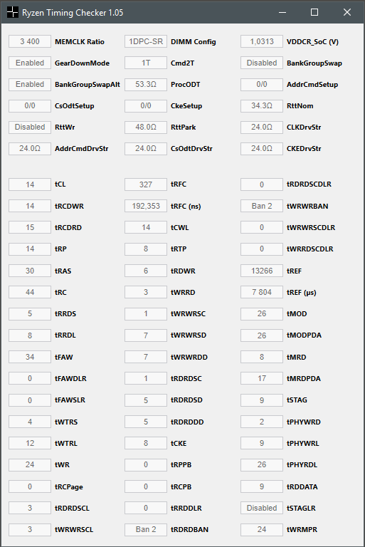

3400 safe settings.
ich werde berichten ob es stabil bleibt
