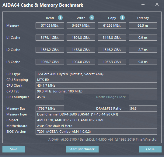

Meinst du die CPU übertakten oder den RAM? 3600/14/14/14 ist ja schon sehr gut.
Wie sieht denn Durchsatz und Verzögerung aus in AIDA64?

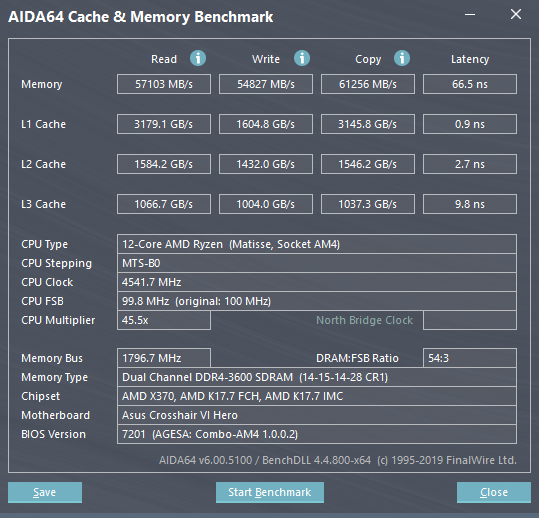

@Tronado
Siehe unten.
Die reinen Werte sind aber irreführend weil die 3000er mit einem Chiplet nur den halben Schreibwert haben, sowie generell die Latenz höher als mit Ryzen 2000 ist. Das wiederum wirkt sich aber durch den verbesserten Cache nicht aus.
CPU läuft auf stock, habe nur mal testweise mit PBO gespielt und dann wieder deaktiviert, hier also ohne.

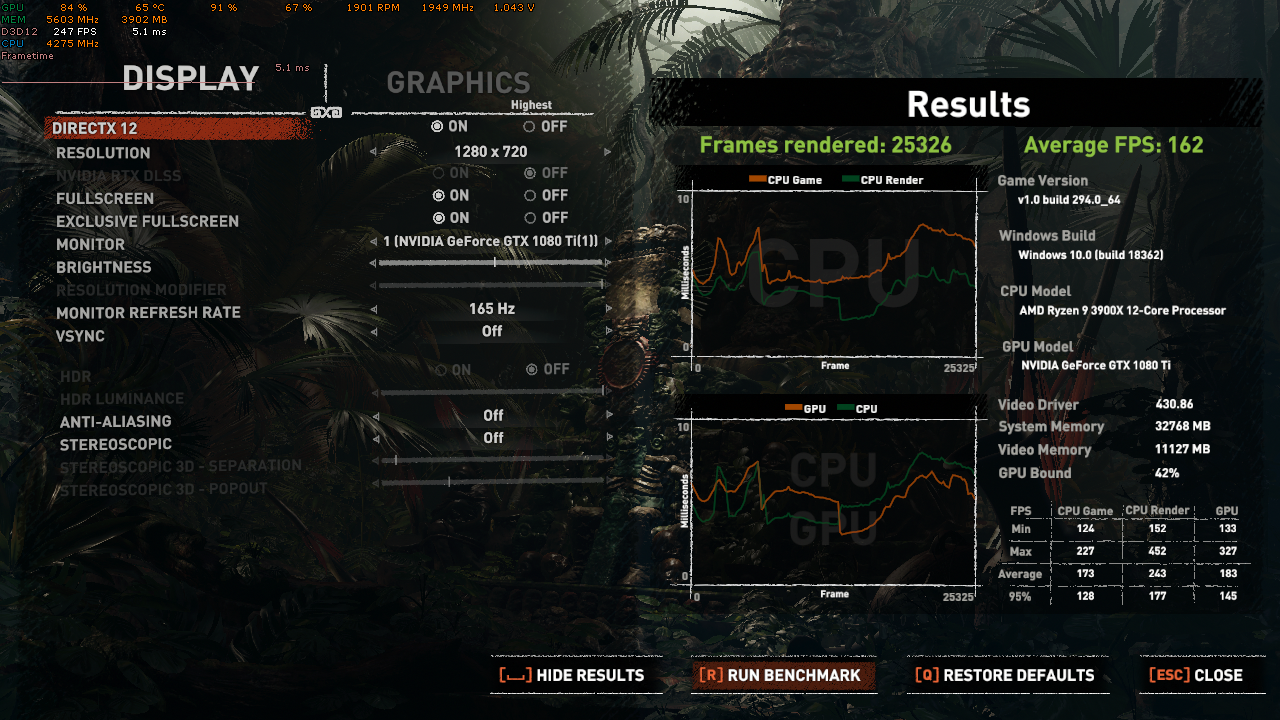

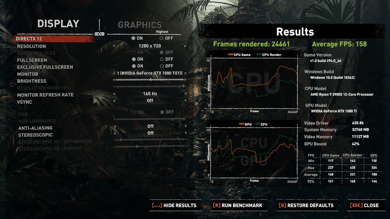

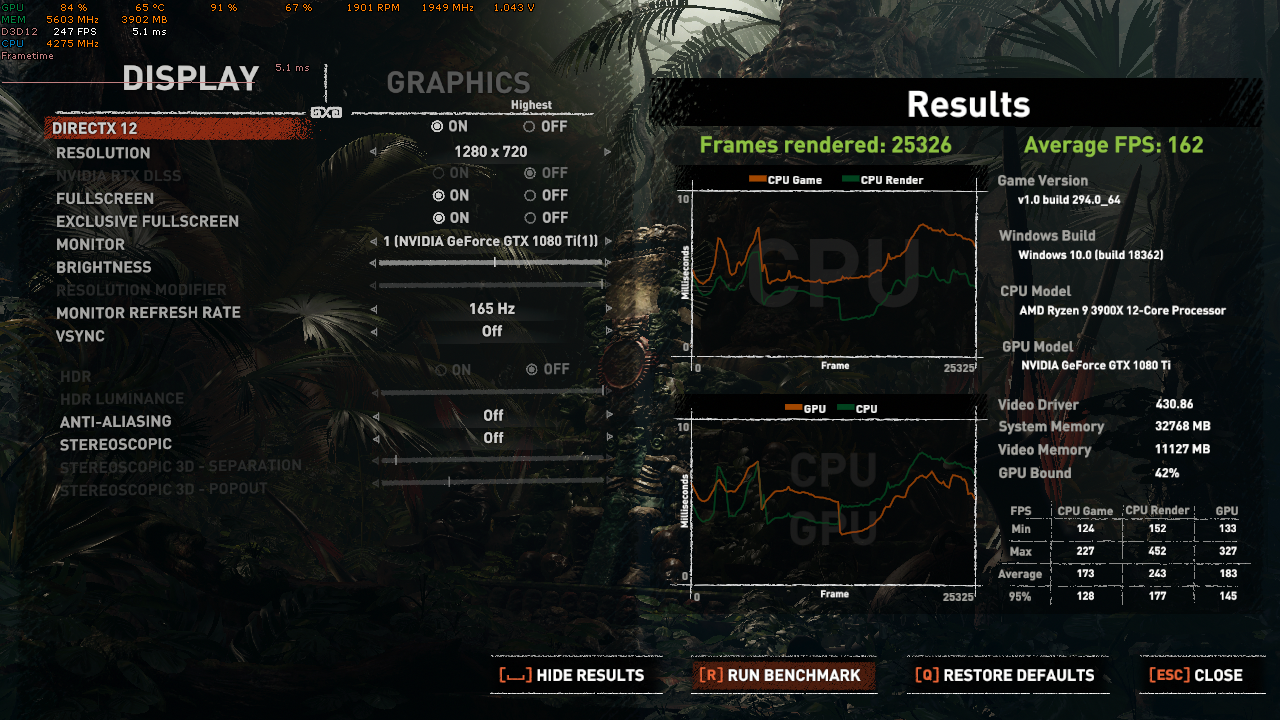

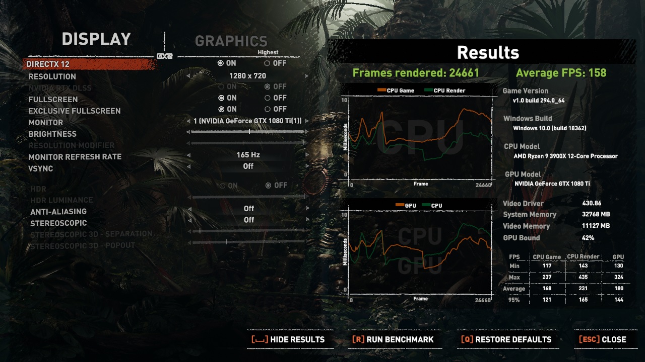

Esenel schrieb:
Magst du auch mal Rise of the Tomb Raider Benchmark durchlaufen lassen? :-)
720p - DX12 - Very High Preset (Höchstes)
AA - Off
Danke!

Und für die Neugierigen unter euch noch ein AIDA Lauf:
Bisher muss ich sagen: Die Arbeitsperformance ist mega gut, da gibt es fast nichts zu meckern. Die Spieleperformance passt aber noch nicht, ka ob es an meinem Speicher liegt oder wirklich am BIOS... Ich tippe ja eher auf das Letztere.

Der RAM-Durchsatz ist sehr gut, da komme ich selbst mit meinem RAM nicht ran, aber die Latenz ist immer noch mittelprächtig. Ich weiß allerdings nicht in wie weit sich das auswirkt, beim Spielen könnte ich mir einen kleinen Nachteil vorstellen. Ansonsten sieht das schon sehr nett aus.
Esenel schrieb:
Leider falsches Tomb Raider :-D
Hast du den Vorgänger "Rise of.." auch?
Hier muss ich schaun mit welchen Settings ich getestet hab.
Der Copy Wert ist Bombe. Schneller als meine 4133 CL16.
Ups sorry verlesen. Hab das auch, da ich es falsch gekauft hatte :D ich zieh es morgen und lass den Benchmark laufen :)

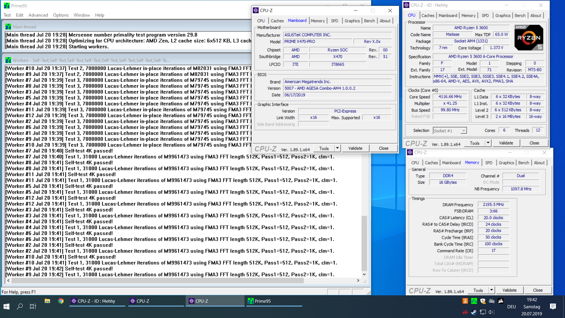

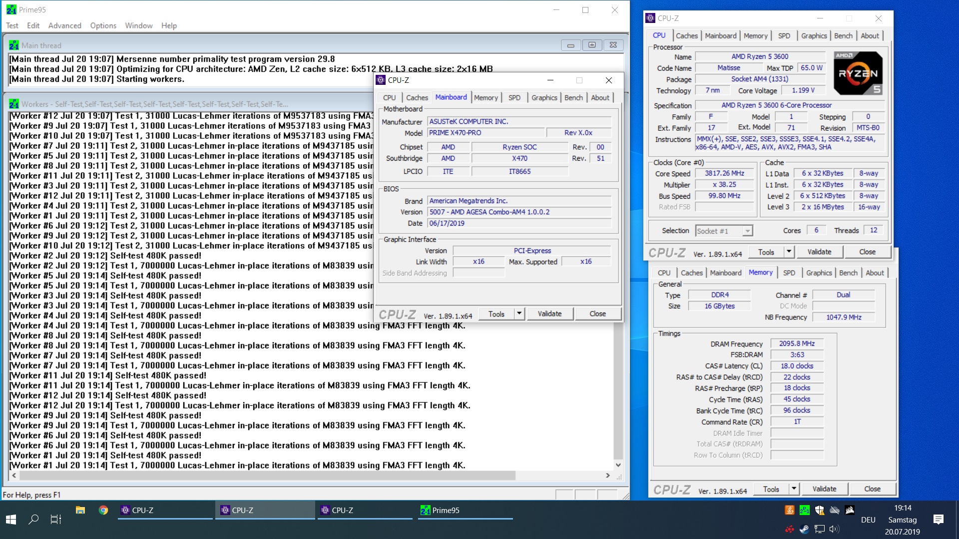

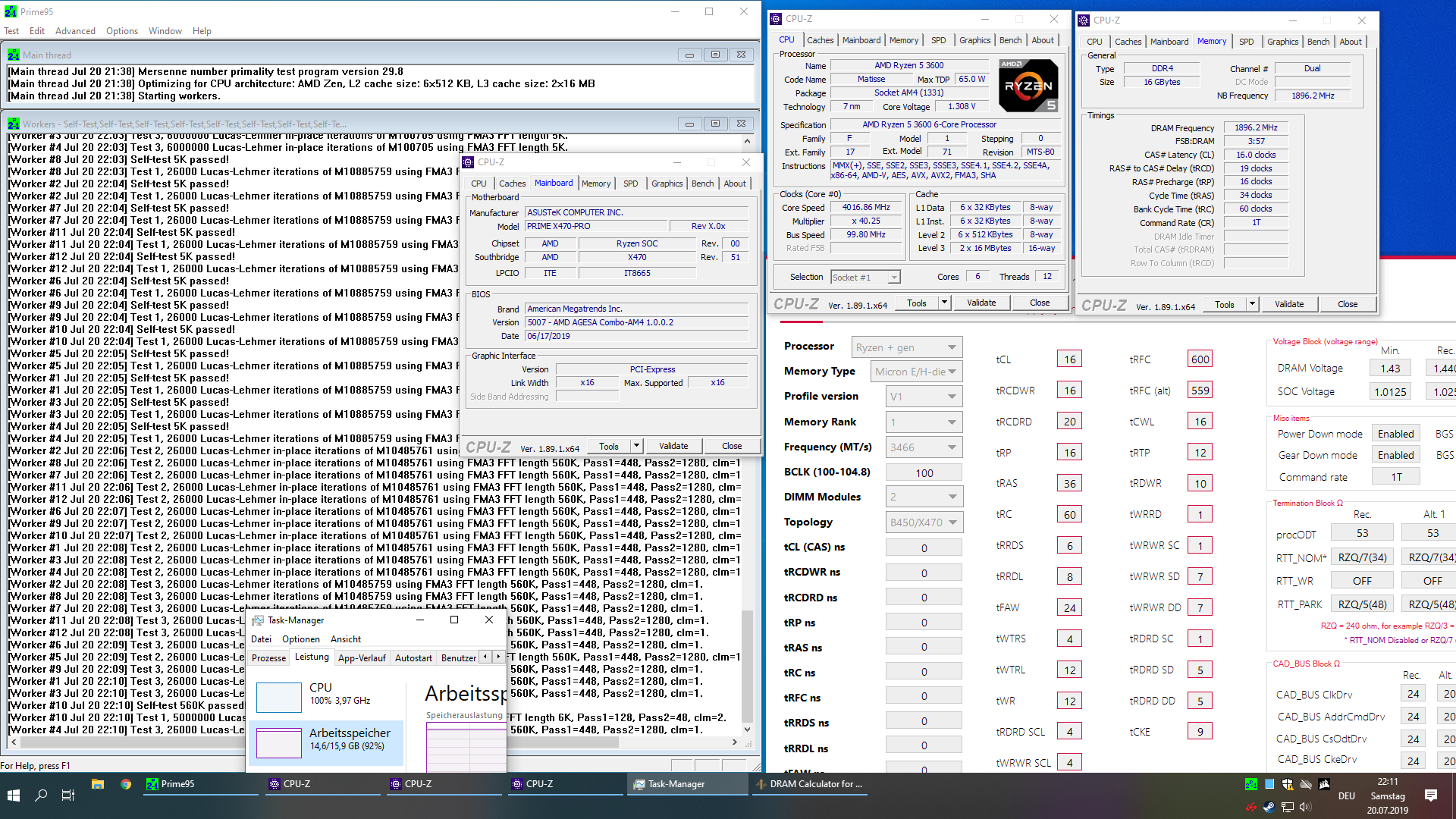

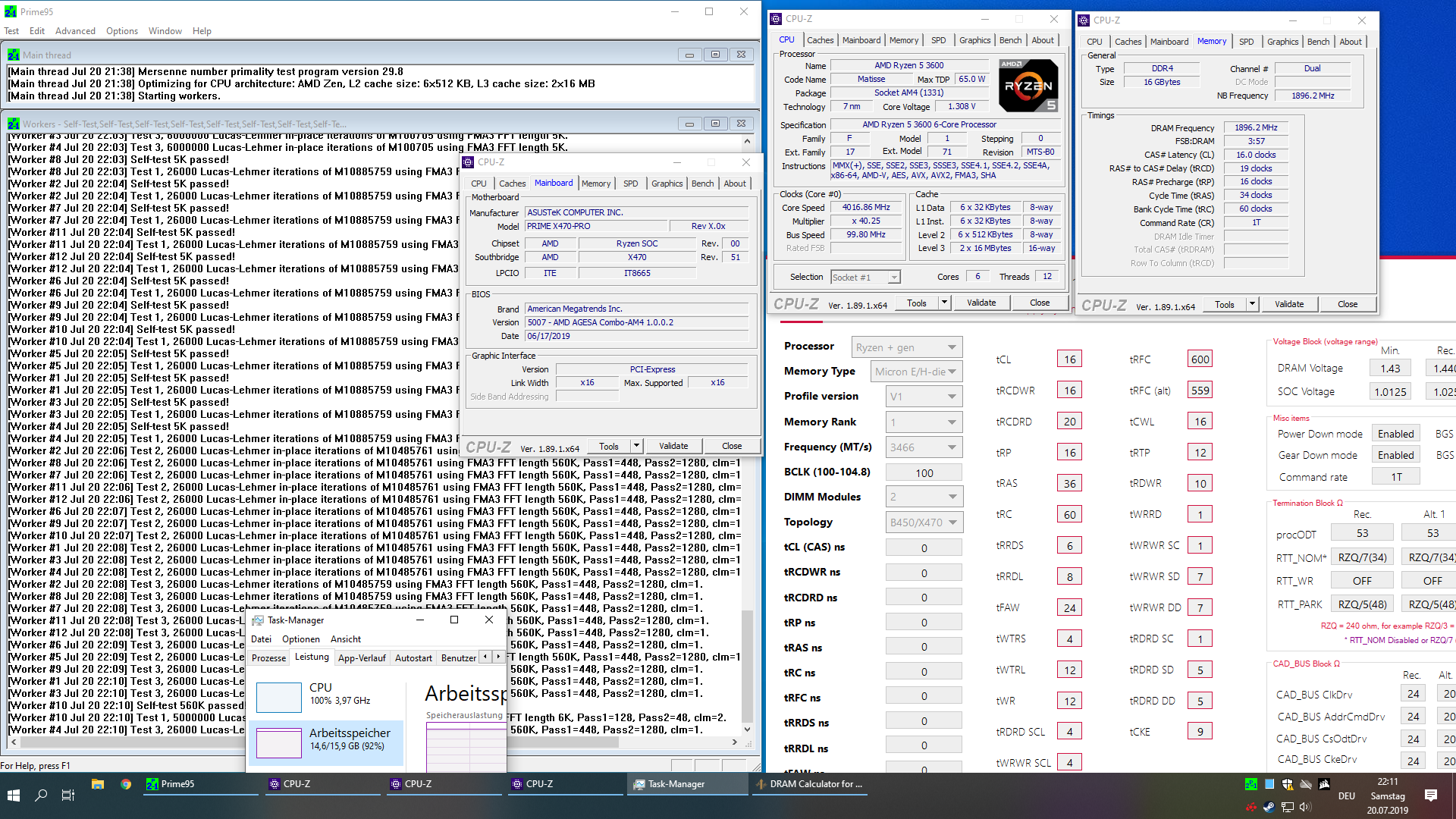

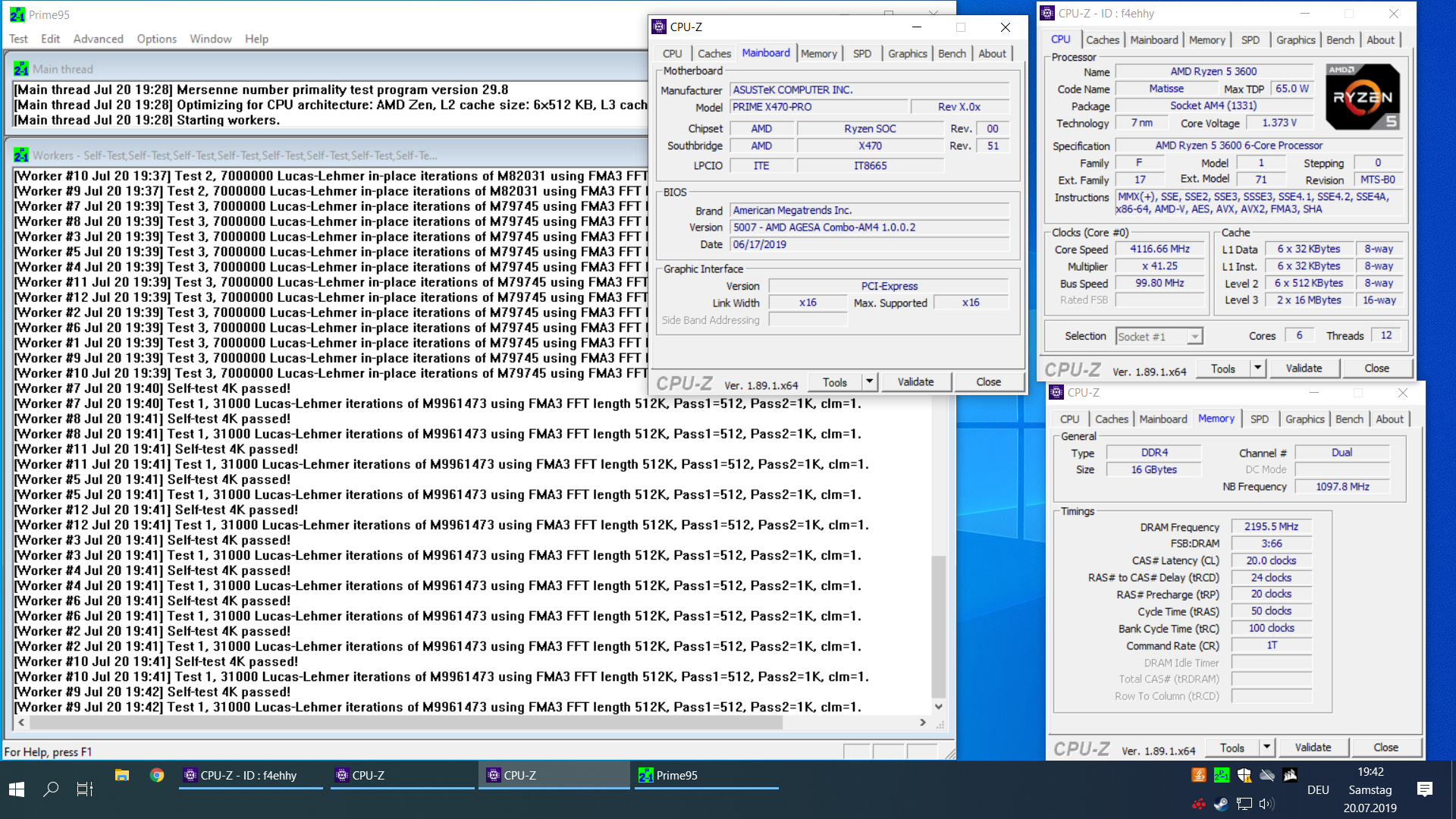

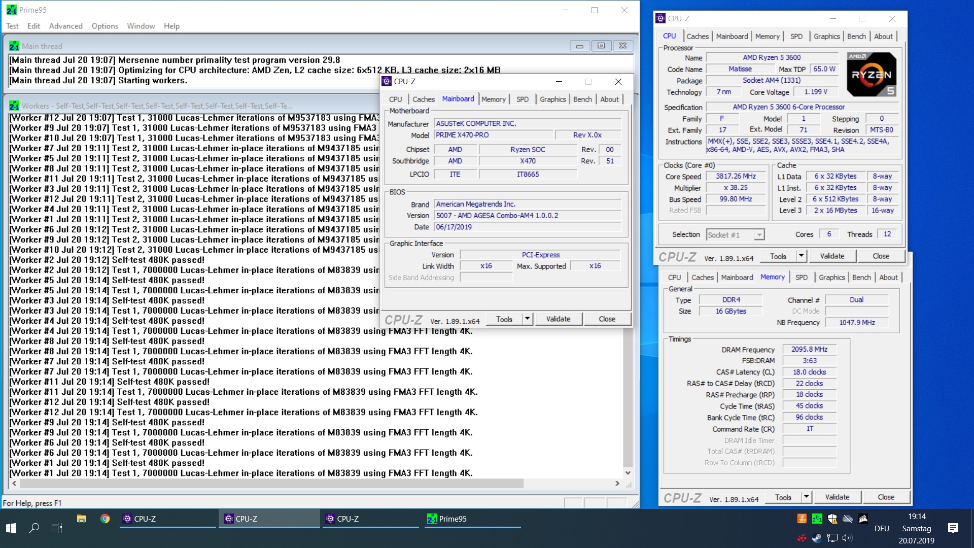

Hier meine ersten guten Ergebnisse mit dem R5 3600.
RAM: 16GB Crucial Balistix Sport DDR4-3000CL15
Board Asus Prime X470-Pro Bios 5007
DDR4-3800CL16 mit optimierten sub-timings wird mein 24/7 setting.
vDimm 1,4v
4200CL18
vDimm 1,45v
4400CL20
vDimm 1,5v
IF takt war max 1900MHz bootable/stable bei 1,14v SOC, 1866 ist noch mit 1,1v gelaufen.

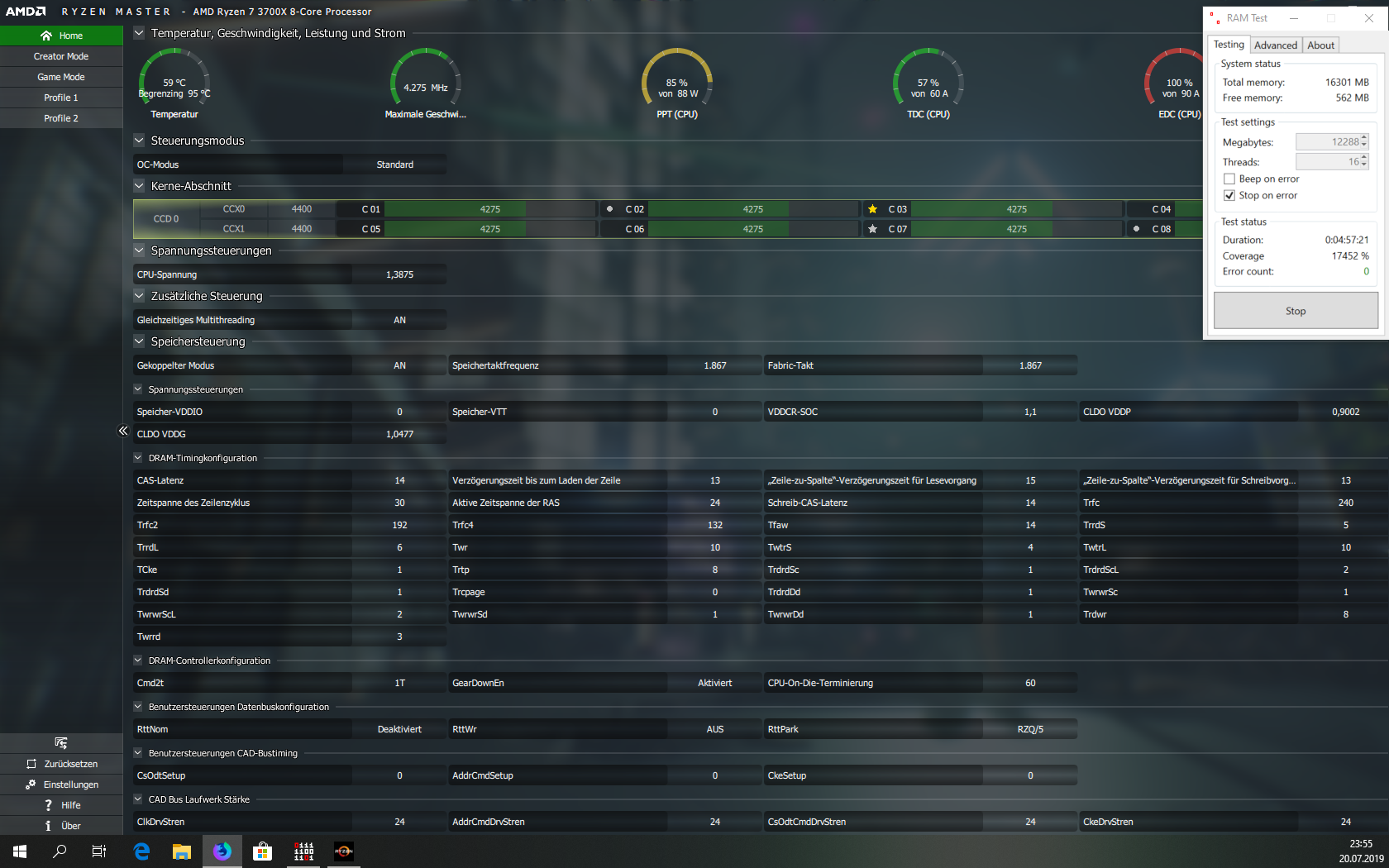

Mein aktueller Stand:
802213
  • vSoC 1,1V LLC off
  • CLDO_VDDG 1,05V
  • vDIMM 1,5V
Weil ich die Sache mit den tRFC-Werten mitbekommen habe (habe mir jetzt nicht 20 Seiten angeschaut, das sind 400 Posts...): Die tRFC2 und tRFC4-Werte habe ich manuell so eingetragen. Laut dem Master Tool lagen die sonst oberhalb von tRFC, zum Teil sogar sehr deutlich (obwohl das UEFI immer tRFC2 192 und 132 tRFC4 als Auto-Setting angegeben hat).
Was könnte ich denn jetzt probieren, damit das Ganze eventuell auch ohne GDM off läuft? Noch mehr Spannung auf den RAM oder helfen dort die Widerstände ggfs. weiter?
Mehr wie 3733MHz bzw. 1866MHz Fabric-Takt laufen bei mir aktuell leider nicht.
Von meinen Versuchen weiß ich auch noch, dass zumindest laut dem Master Tool Anpassungen an RttPark ins Leere laufen - laut dem Master Tool bleibt bei RZQ/5 (= 48 Ohm).
tRFC2 und 4 werden unter Ryzen nicht genutzt, kannst du auf AUTO lassen ;)
