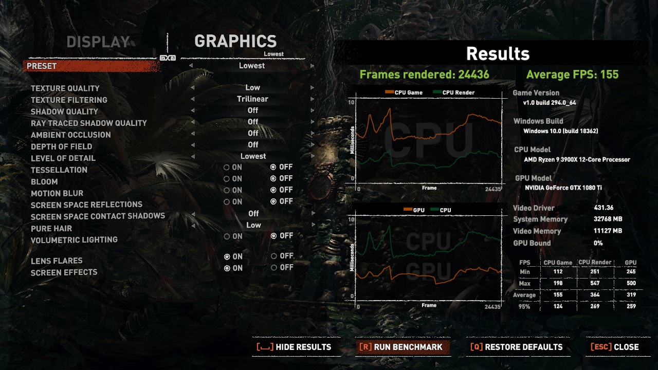

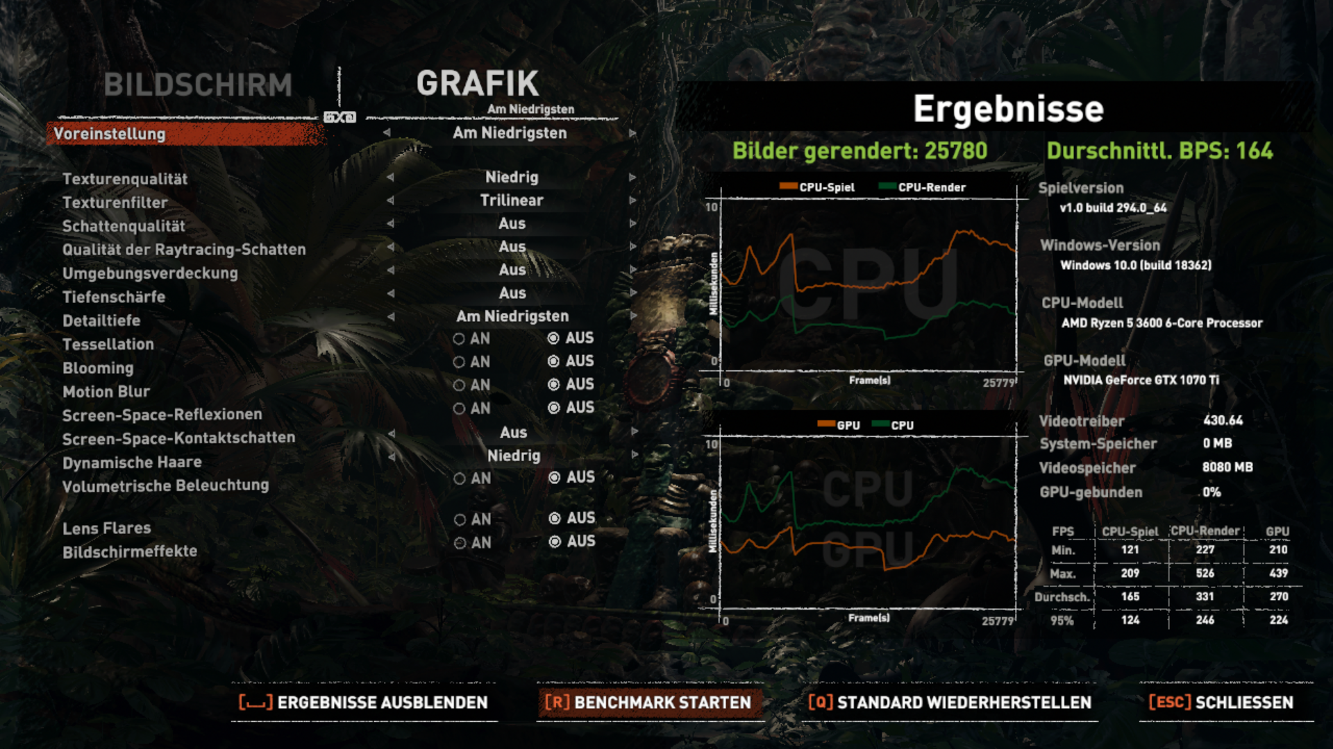

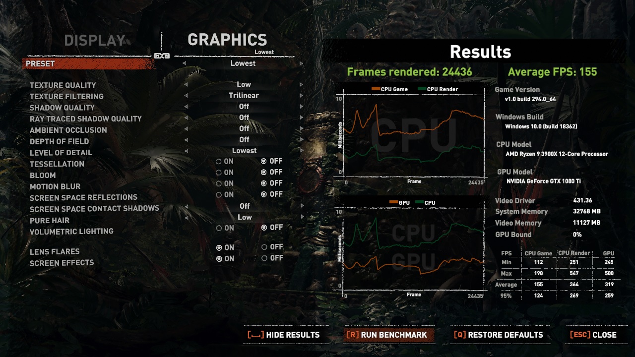

Hier mal noch zum Vergleich ein Lauf lowest 720p
Das Ding ist übrigens mit ccx0@4550Mhz und ccx1@4350Mhz.
Daher würde ich @Esenel Recht geben :
RAM OC > If OC > Takt

Hier 720p lowest Settings, glaub aber das Nvidias Shadowplay und der ganze Kram der da noch nebenher mit läuft, die Performance etwas senkt. Die CPU lief @ 3.9GHz undervoltet.

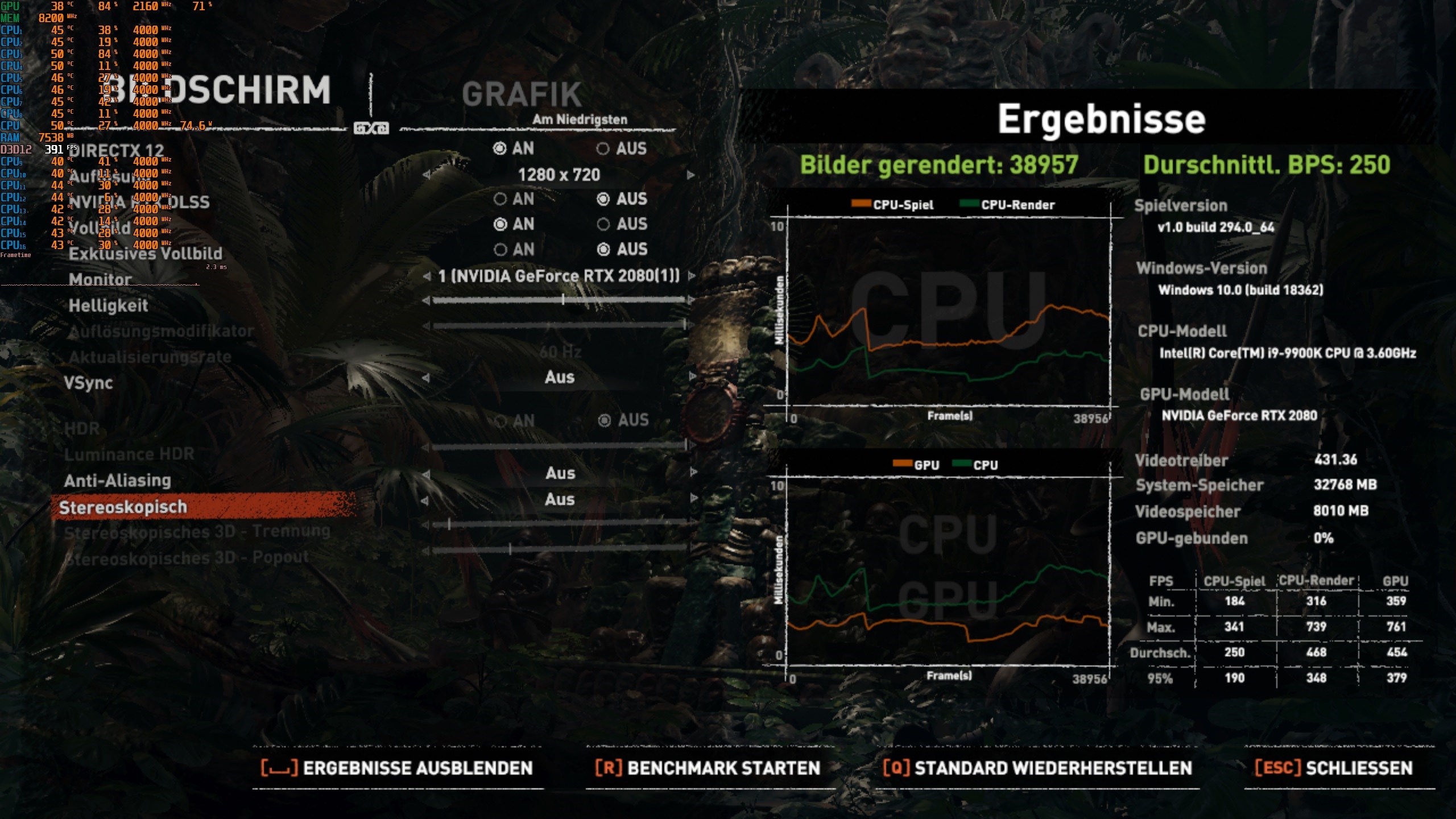

Dein Wunsch wurde erhört hier dein Screen, der Core Takt mit 4000 stimmt nicht sind 5,22.
Bei dem Game steht der AMD rel. gut dar also besser als bei Rise of the TombRaider oder Forza 4 usw.
Assasign creed Odysee scheint GPU Bound selbst auf 720p und meine Graka takten brachte mehr FPS.
DX12 720p am niedrigsten alles aus.Hab die Kerne anzeigen lassen damit du siehst ist mit HT.Und die Bildschirm Seite mit der Auflösung, weil rechte Seite weniger als "nix" geht ja nun nicht.^^
9900k 5,22/4,8/4x8gb 4350 CL17-19
803035

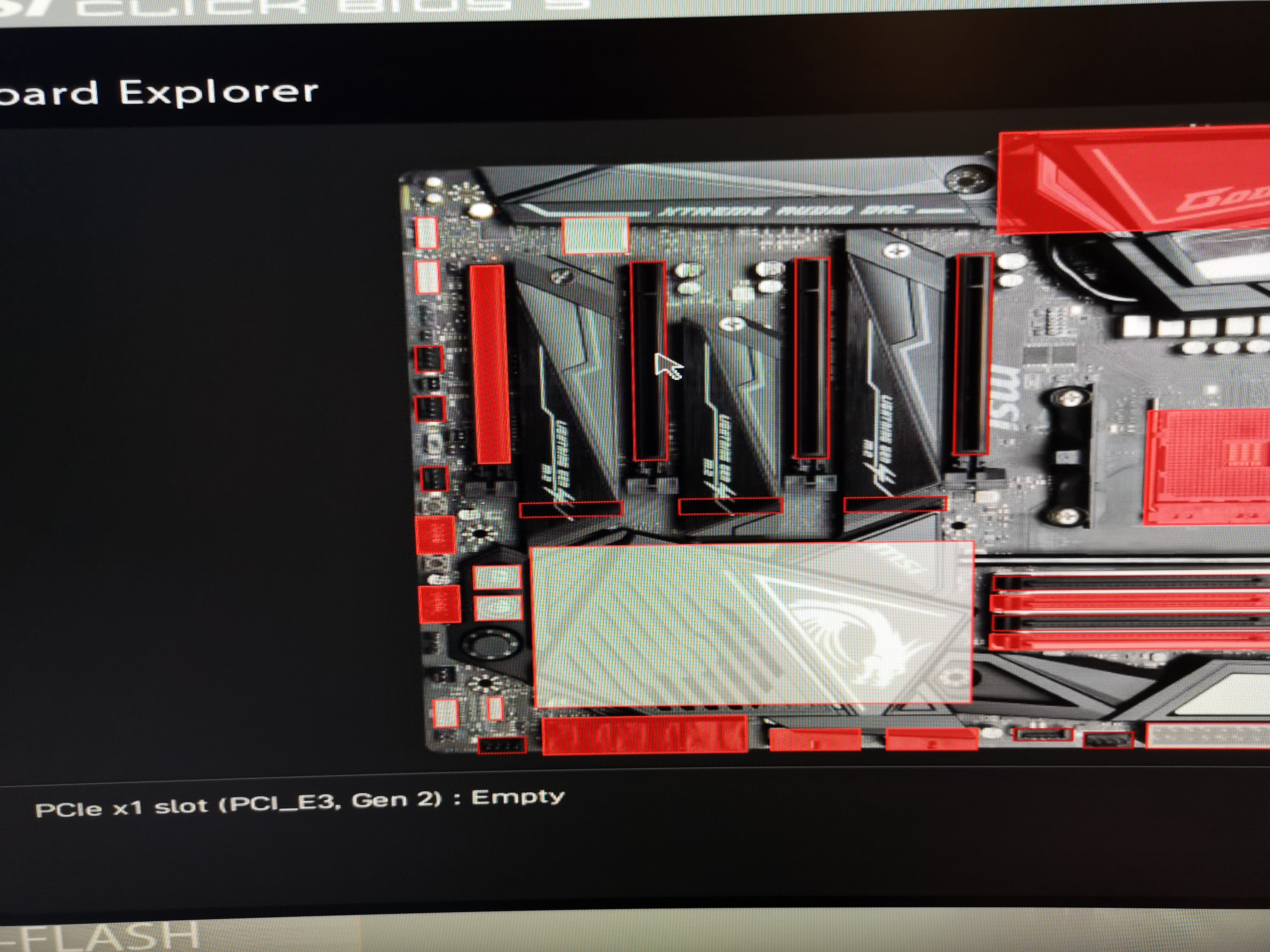

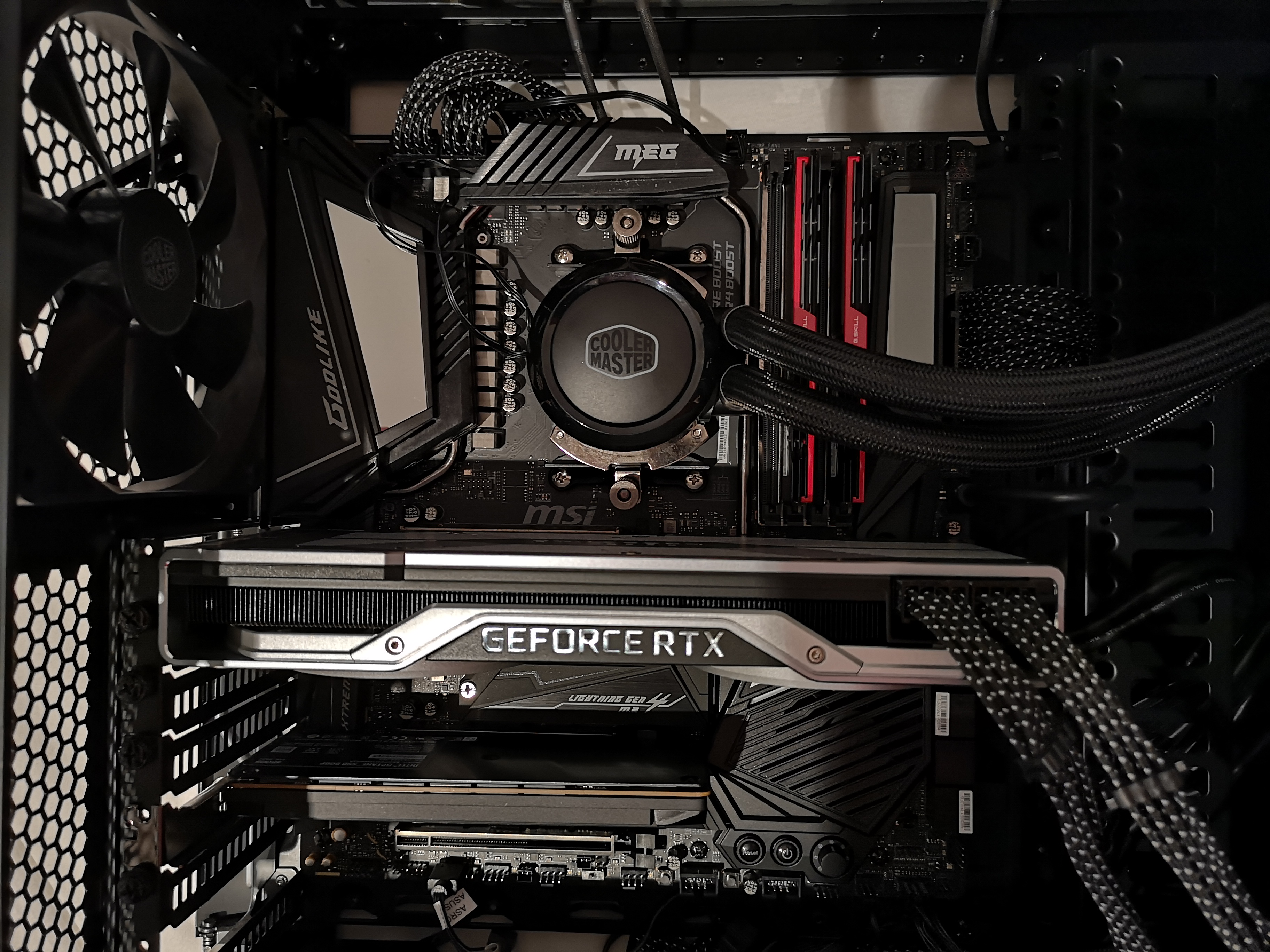

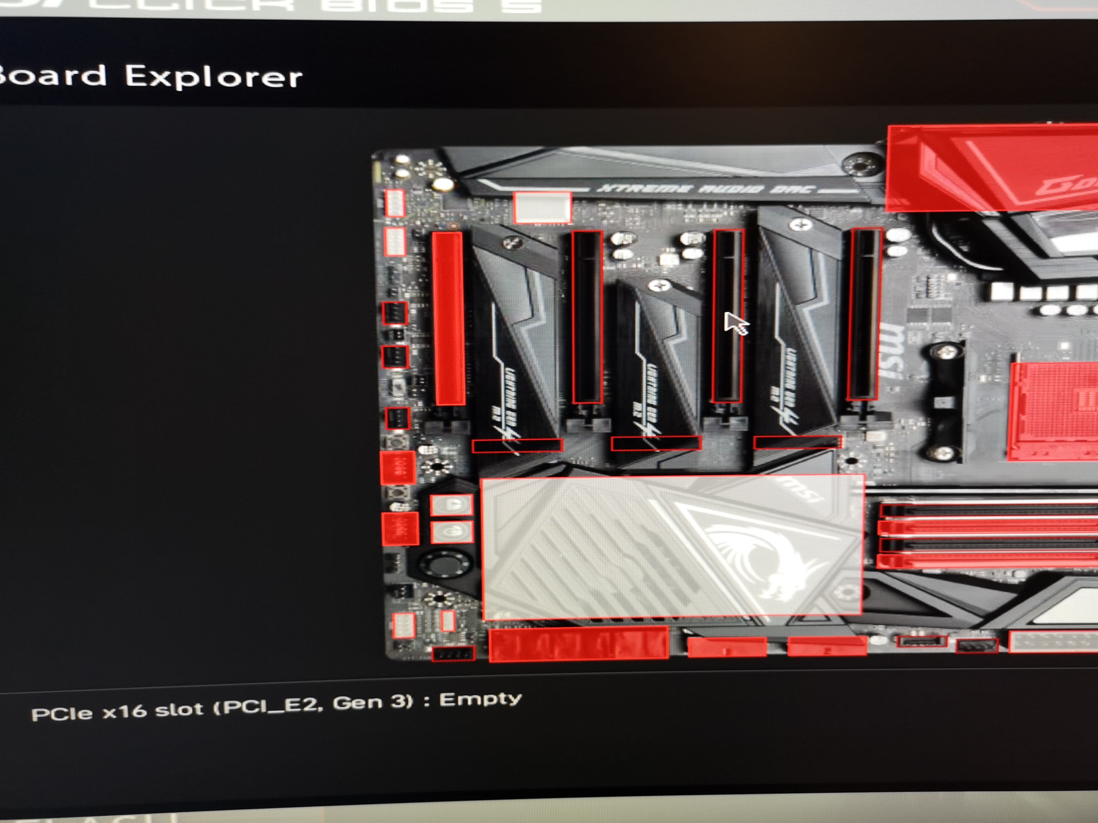

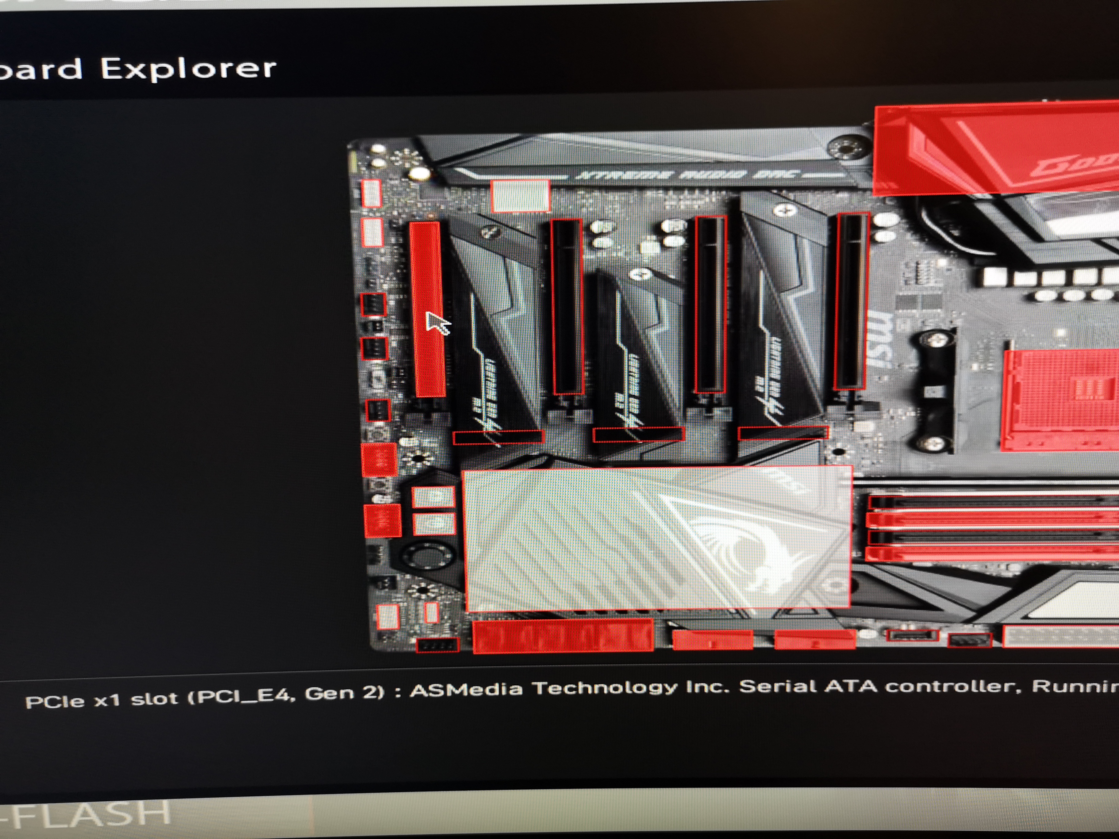

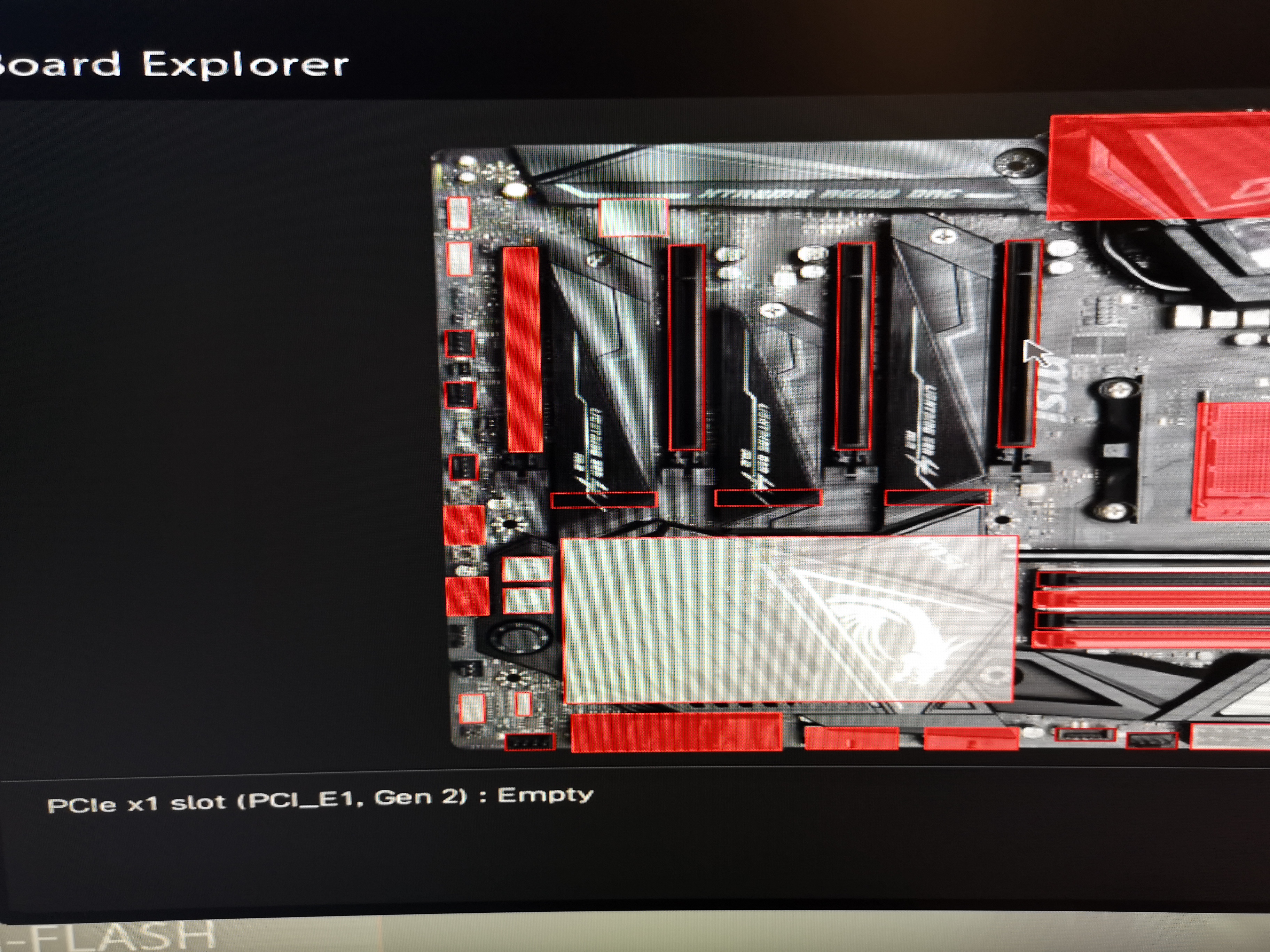

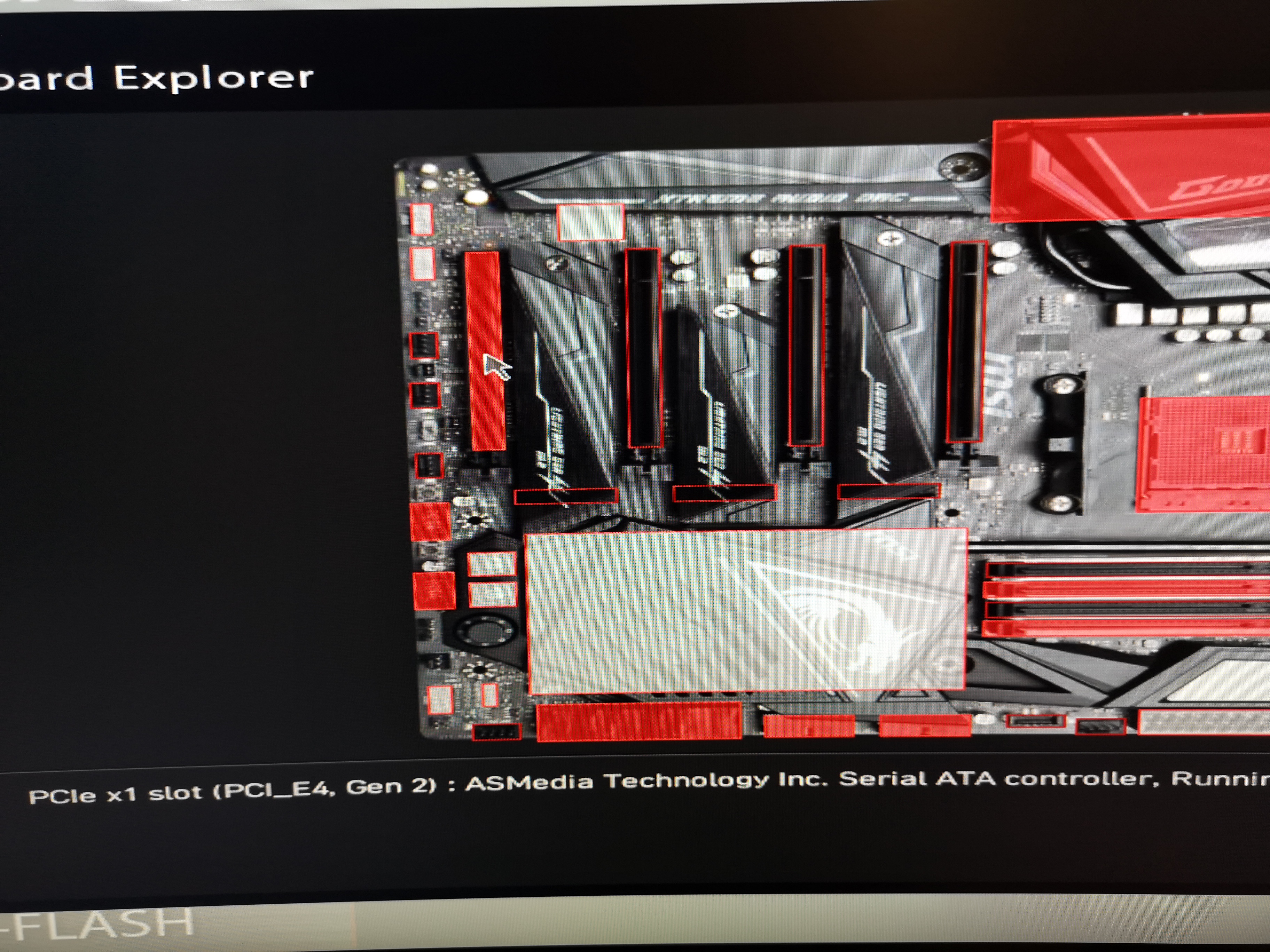

Jetzt mal eine richtig dumme Frage. Kann man die CPU falsch in den Sockel einsetzen, dass die Max PCIe Geschwindigkeit nur 3.0 x8 beträgt?
Mein Board Explorer zeigt kompletten BullSh. an, als wären die Sachen komplett falsch eingebaut.
Der Board Explorer zeigt an, dass die GPU in dem E_2 Slot verbaut ist, obwohl sie ganz klar im E_1 ist.
Auch bekomme ich die GPU nicht in x16 , auch wenn ich es im Bios einstelle.
Beim 3200G ist mir das auch aufgefallen, dachte aber dass es an der CPU liegt.
Nun ist der R5 2600 drin und es ist noch immer so Oo.

Mit den Federkontakten bei Intel kann dir das passieren wenn der Kontakt nicht sauber ist.
Sofern der Sockel elektrisch i.O. ist vom Board ist der Rest Bios/Software sache und Slot der Graka.

Jetzt mal ohne Witz.. Wie kann es sein dass mir angezeigt wird, dass die GPU im 2. SLOT sitzt?
Und das max link x8 ist.... Liegt das an meiner optane add in card? Oo

Sollte doch bei AMD nicht sein, dachte die haben genug PCIE-Lanes, das war doch der große Vorteil.Bei Intel hast du 2x8 CPU und alles andere muss PCIE 4x teilen.
vielleicht ist 3200G gf dann slot 1 und hat die x16.....??
Nein, guckt mal...

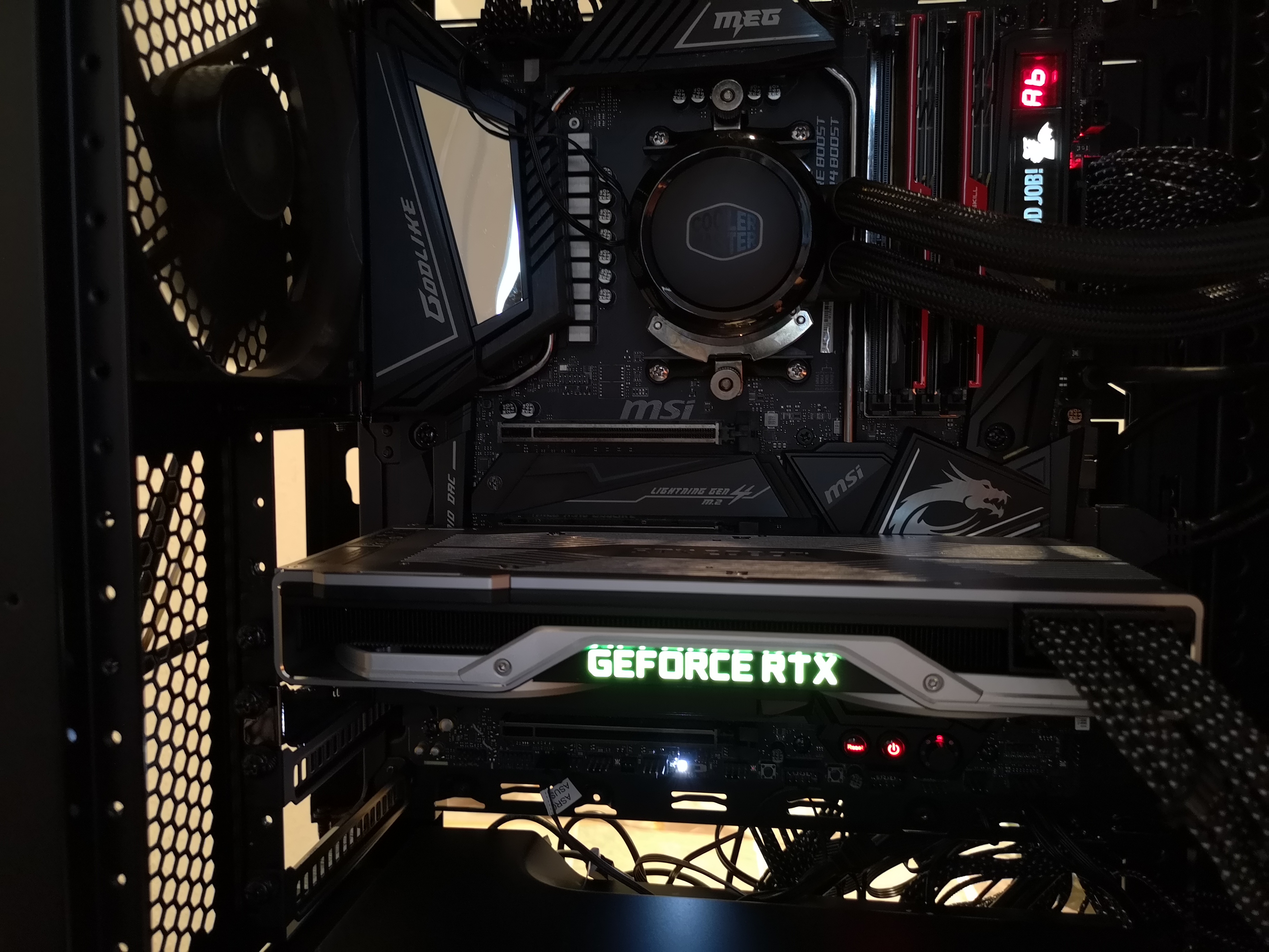

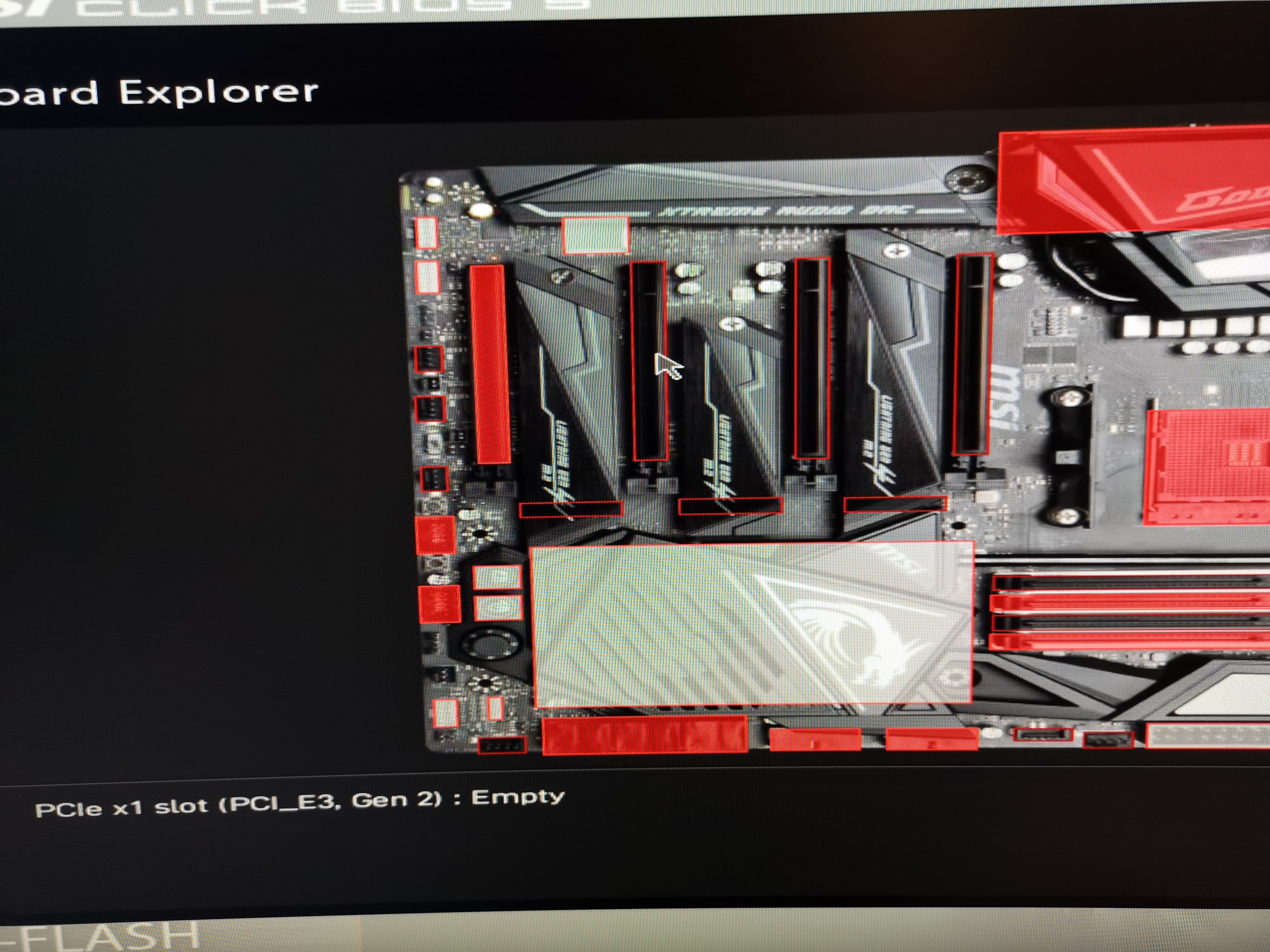

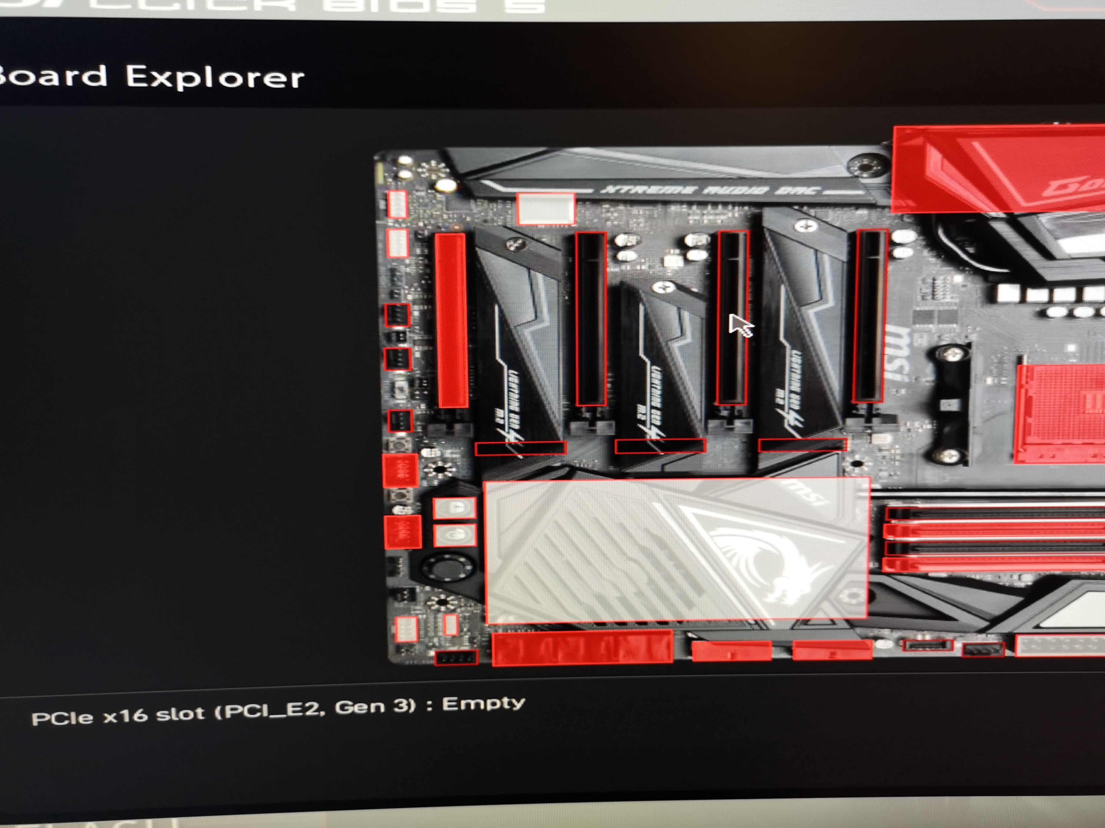

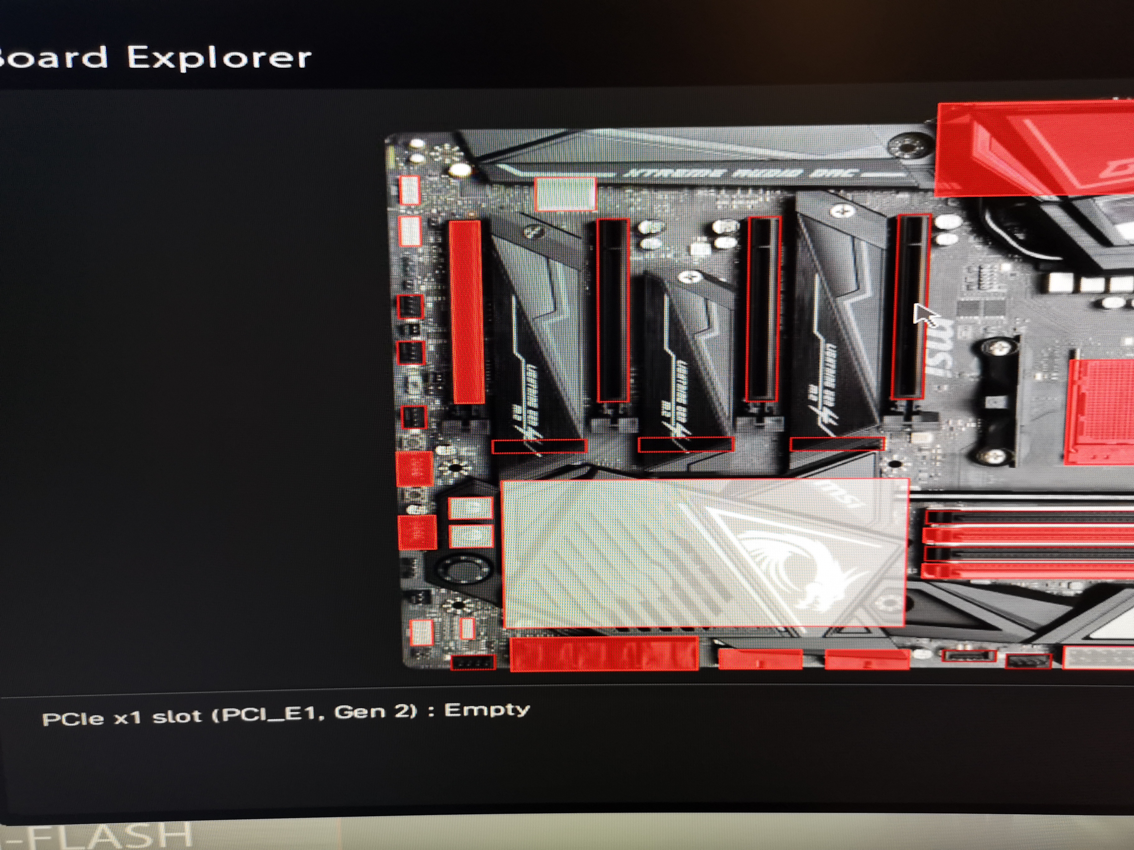

Habe die Sachen jetzt mal umgebaut. Nun erkennt der Board Explorer gar nichts mehr....
Dafür kann ich jetzt nicht mehr richtig booten... Er springt direkt Nur noch ins BIOS.
Hab schon clear cmos gemacht.... Oo
