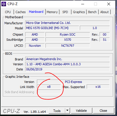

Clear Cmos bei dem Board nur über einen Taster auf der Rückseite möglich. Man drückt drauf, Rechner geht aus, dann wurde das Bios schon zurückgesetzt.

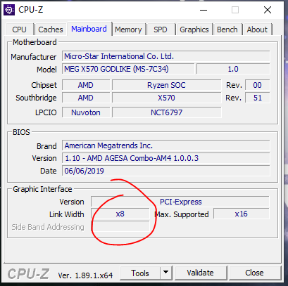

Auch CPU-Z zeigt mir immer x8 an, auch bei dem 3200G. Keine Ahnung was ich noch machen soll.
Auch ohne die Optane zeigt er mir x8 an....

Expansion Slots
Ich habe mittlerweile einen Ryzen 5 2600 verbaut.
- 3x PCIe 4.0/3.0 x16 slot (PCI_E1~3)1
- 3rd Gen AMD Ryzen™ support PCIe 4.0 x16/x0/x0, x8/x0/x8, x8/x4/x4 mode
- 2nd Gen AMD Ryzen™ support PCIe 3.0x16/x0/x0, x8/x0/x8, x8/x4/x4 mode
- Ryzen™ with Radeon™ Vega Graphics and 2nd Gen AMD Ryzen™ with Radeon™ Graphics support PCIe 3.0 x8/x0/x0 mode
- 1x PCIe 4.0/3.0 x16 slot (PCI_E4, supports x4 mode)
Dai6oro schrieb:Also bei mir erkennt der Boardexplorer alles korrekt (bis auf den CPU Powerconnector, den habe ich angeblich nicht). Evtl ist das Bios noch ein wenig buggy für die APU. Kommt wahrscheinlich auch niemand auf die Idee eine 80€ CPU in ein 700€ Board zu stecken
Bei MF gibts im Übrigen in Bälde wieder den 3900X.

Alter manche wechseln ihre Unterhose nicht so oft ;-) Ja dann sollte 16x gehen wenn die anderen Slots nicht belegt sind?!
Aber bei idle sollte es doch PCIe 3.0x1 sein.
Hast du ne SSD auf dem PCIe die evtl. was abzwackt?

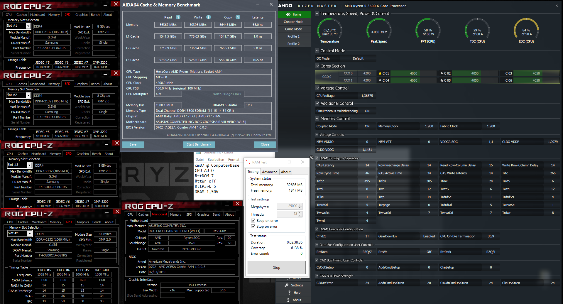

welche Games und welche Tools sollte ich in einen RAM test AUF JEDEN FALL mitaufnehmen ?
nur das keiner nachher sagt: warum hast du denn nicht gefragt? xD
AIDA64 Bench ist ein Tool mit Lizenz - right ?
ich würde insgesamt 3 KITs einfach nur direkt mit XMP laufen lassen.
und eben das eine KIT dann auch mit OC testen wollen.

Nicht dass mein Board bereits fritte ist =/.
Egal ob 3200G oder 2600, es ist genau die gleiche Problematik.
Er sagt doch auch...Karte meldet dass sie 3.0 x16 kann und läuft aber mit 3.0 x8.
3.0 x8 habe ich seit absoluten Ewigkeiten nicht mehr in einem System gesehen. Irgendwas ist da komplett nicht richtig.
Der Board Explorer zeigt komische Sachen an. Bios auf Default gestellt, Clear CMos gemacht. Immer die gleiche Problematik. Dann dürfte es ja bei Dai6oro mit dem ACE auch nur 3.0 x8 anzeigen, was es aber bestimmt nicht tut.
Ich habe doch bereits geschrieben, dass ich den 3200G zurückschicken werden, weil er auch als Übergangs-CPU ohne SMT zu viele Drops hat.
