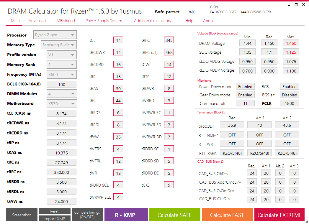

cvzone schrieb:
Also der neue DRAM Calc 1.6 scheint mir da etwas zu optimistisch ans Werk zu gehen. 3733 mit 14-14-17-14 bekomme ich mit E-Die so garantiert nicht zum laufen.
Oha das muss ich mir auch gleich anschauen. Diese Timings liefen bei mir nicht mal mit 3533MHz.

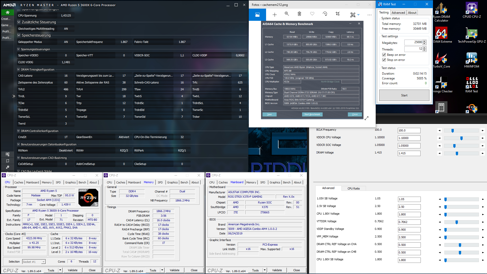

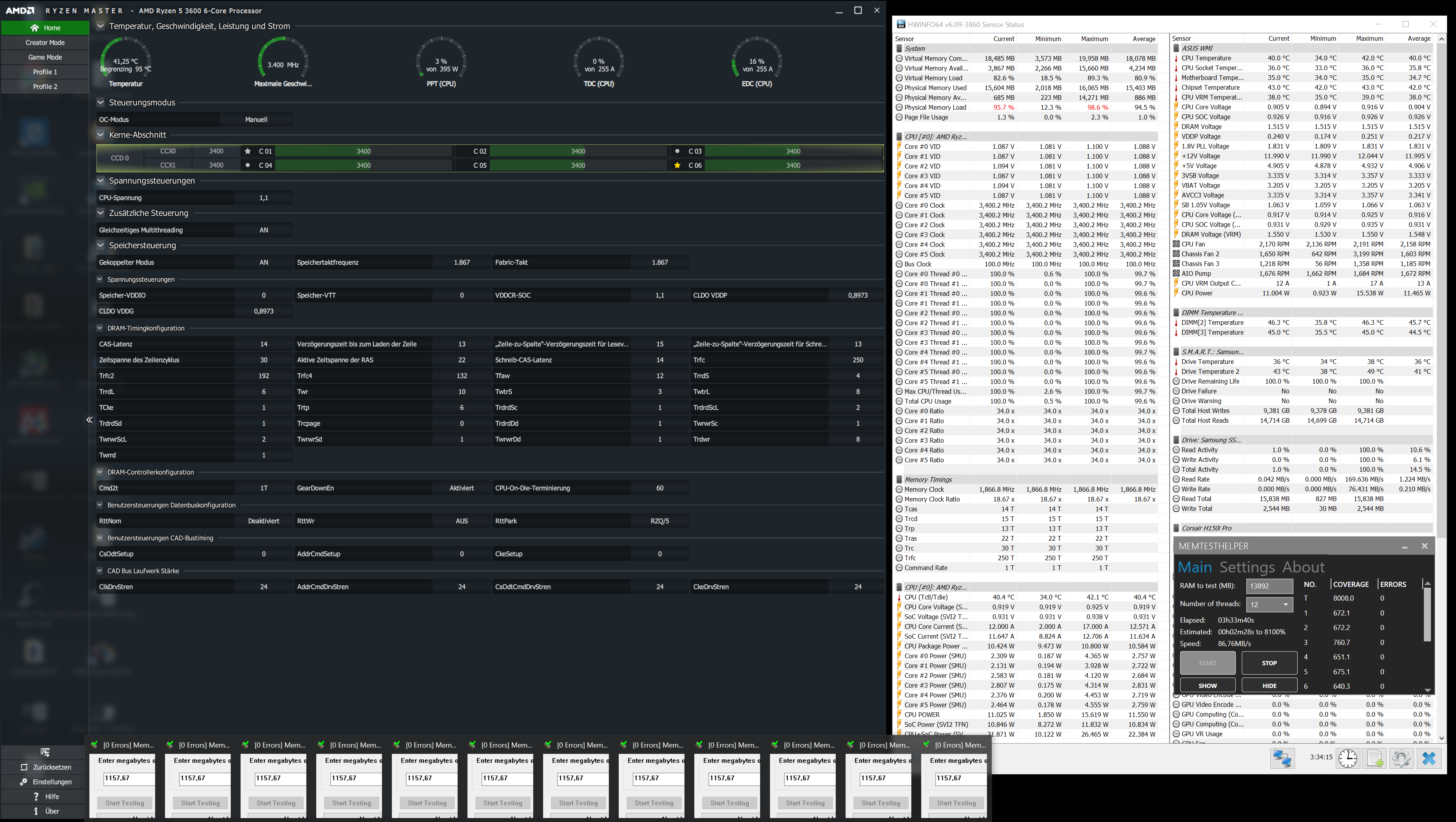

Läuft anscheinend. Bin nebenher noch Sachen am installieren und surfen, laggt zwar etwas, aber keine Fehler :D
Reaktionen: cm87

Kann das so, mit 4x 8GB Gskill TridentZ 3600 MHz CL15, stimmen?
1,44 - 1,45V DRAM Voltage scheint mir nicht ohne🤔

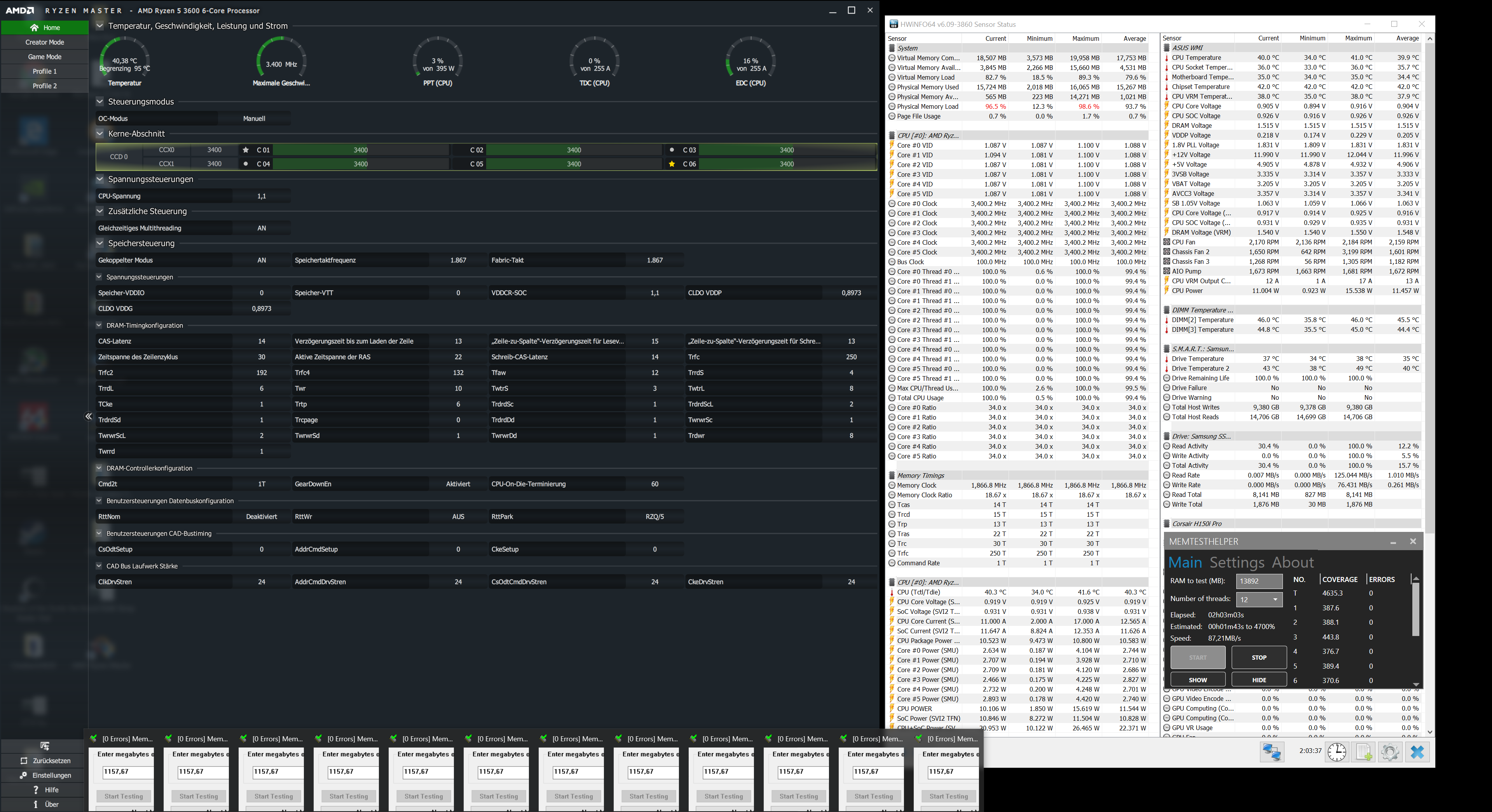

Also ich bekommen meine E-Dies mit dem Vorschlag vom DRAM Calculator für 3733 mit 3600 Mhz CL14 gestartet. Allerdings kommen im Test umgehend Bitfehler.
Für mich sehe ich da keine Chance das mit CL14 zu betreiben, auch nicht mit "nur" 3600 Mhz.

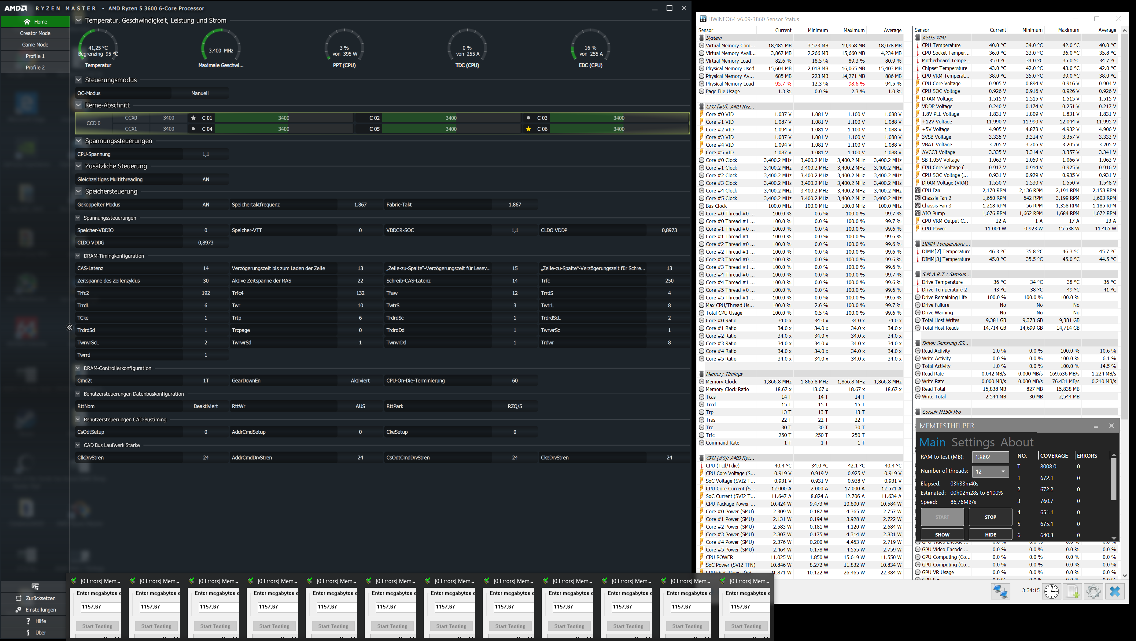

Hab den DRAM Calculator auch nie benutzt, nur mal vorhin getestet mit den Werten die mir das Teil ausgespuckt hat, welche schlechter sind als meine manuellen Werte---> direkt C5 Fehler, fährt nicht mal hoch der shiat!

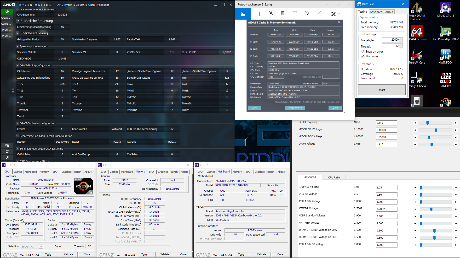

Glaub langsam kann ich den RAM-Test hier abbrechen, dieses rumgelagge beim surfen nervt etwas.
8300% aktuell und alles geht langsam auf die 800 zu.
