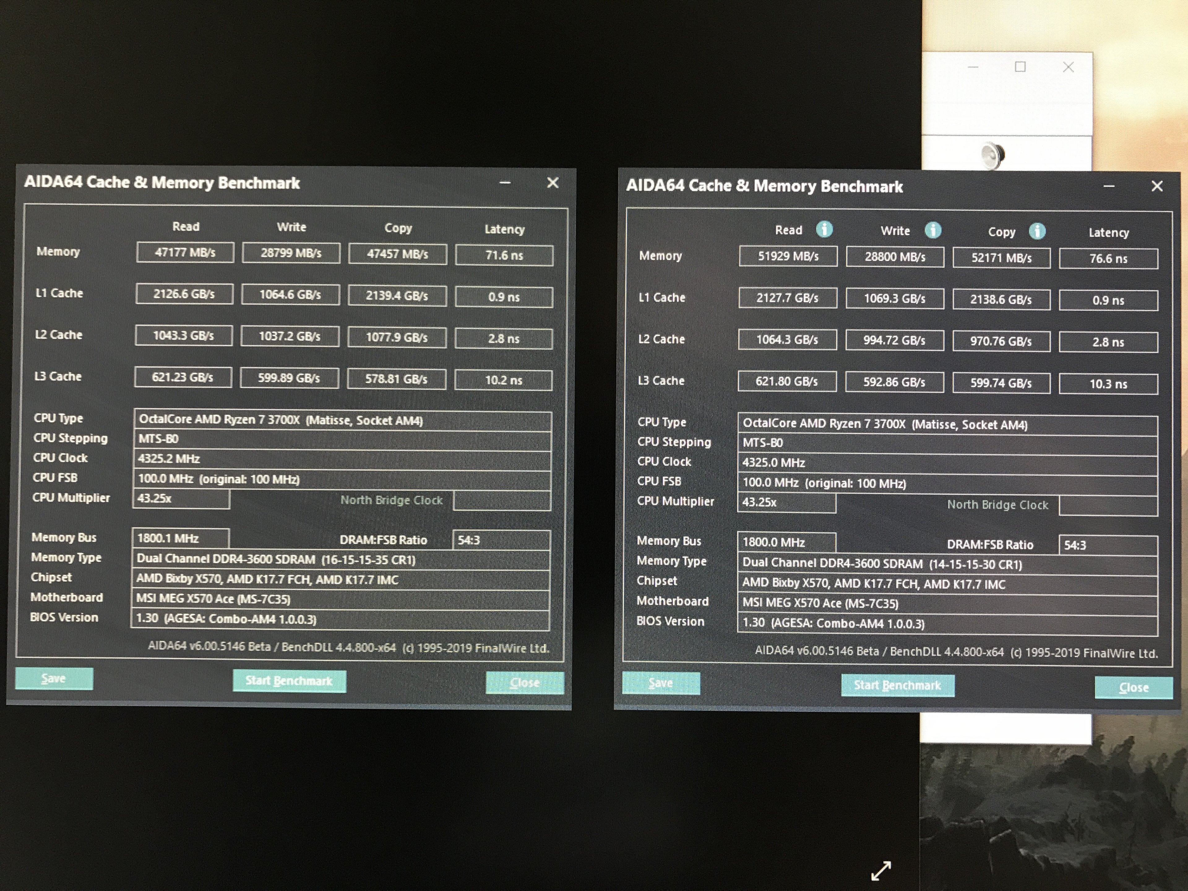

Ok. Ist es ok, wenn die Latenz von 71 ns auf 76 ns hoch geht?

Links: Vor der Änderung. Rechts: Danach

@rentex
Da dürfte die interne CRC Kontrolle die Latenz hochziehen -> nicht stabil.

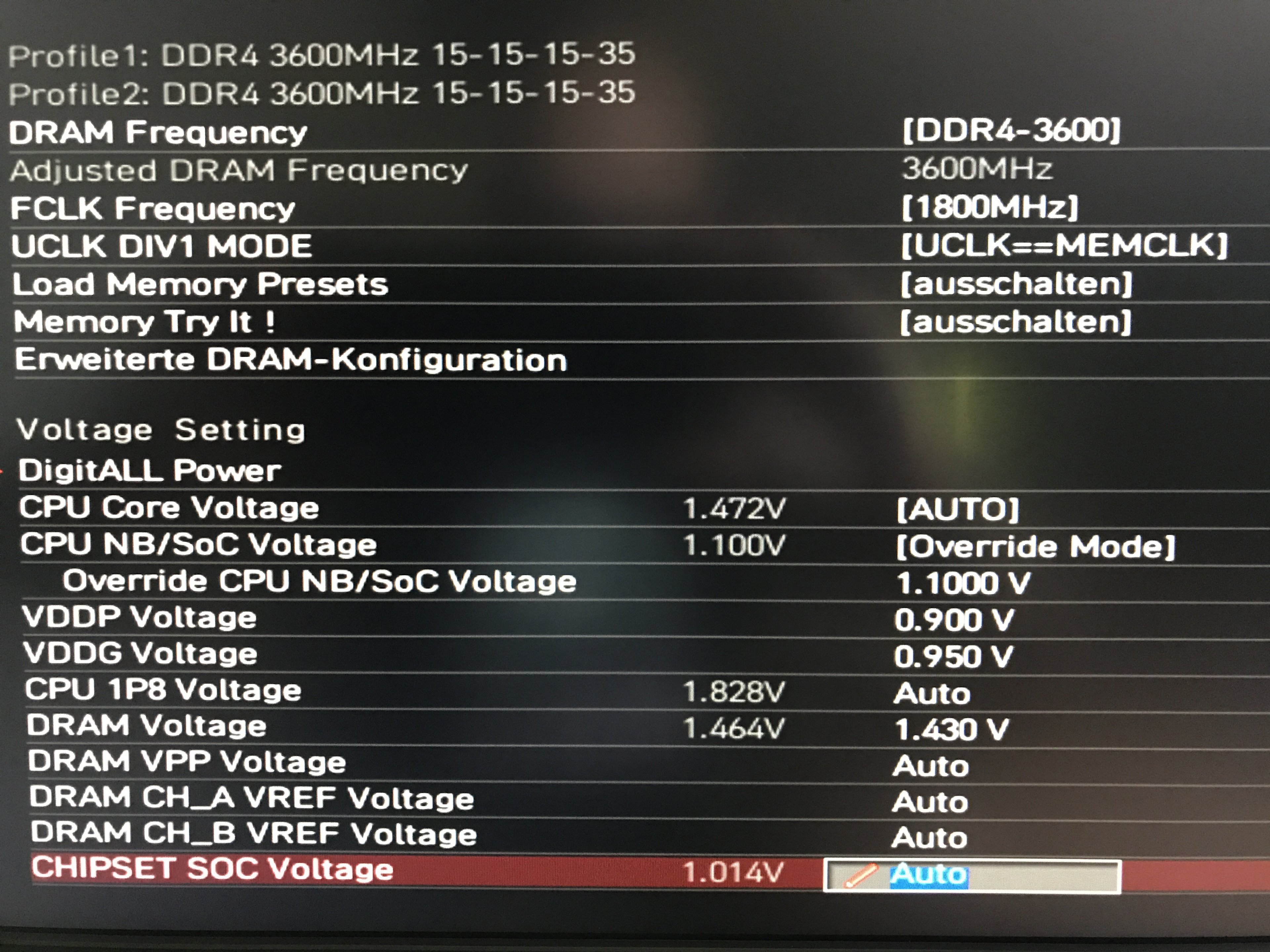

Wieviel Vdimm hattest du bei CL14?

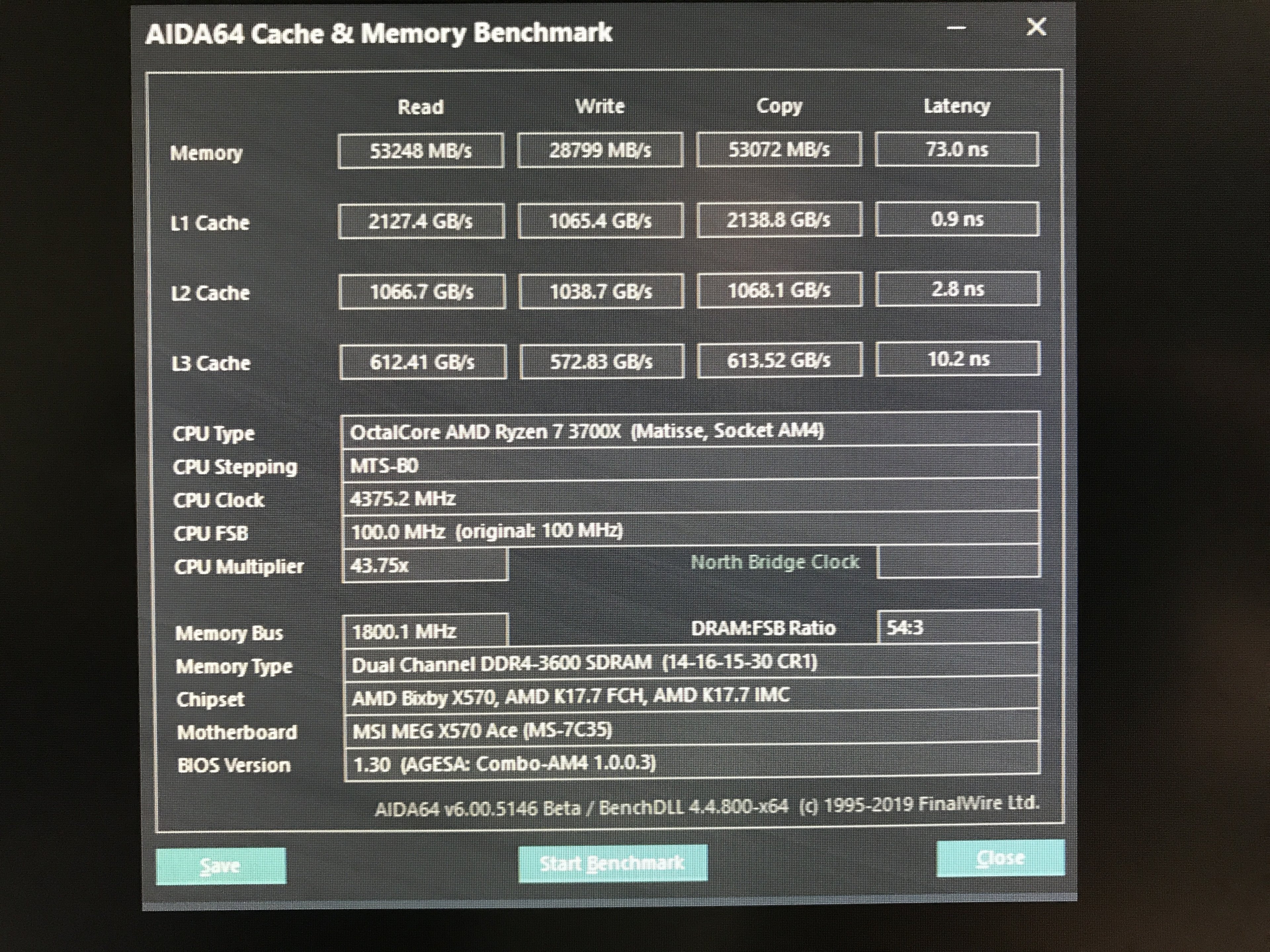

So. Hab die tRFC auf die berechneten 345 gesetzt. Latenz ging auf 73 runter. VDimm ist jetzt auf 1,44 V
805194
Mach doch mal Stabilitätstests. Die Latenz scheint mir schon noch etwas zu hoch.

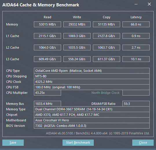

Also mit 3600 CL14-17-14-14 hatte ich mit X570 ca. 65ns Latenz. 73ns erscheinen mir da auch ziemlich hoch.
Mit 3733 CL16-18-16-16 sind es 67,8ns. tRFC stand auf 560 (Dual Rank)
Reaktionen: rentex
73ns mit 3600MHz CL14 ist ja ganz mies. Da stimmt was nicht, geht ggf. der IF Takt nicht mit?
Bei welcher Spannung? Der IF Takt müsste in Ordnung sein.
Hab Single Rank soweit ich weiß.

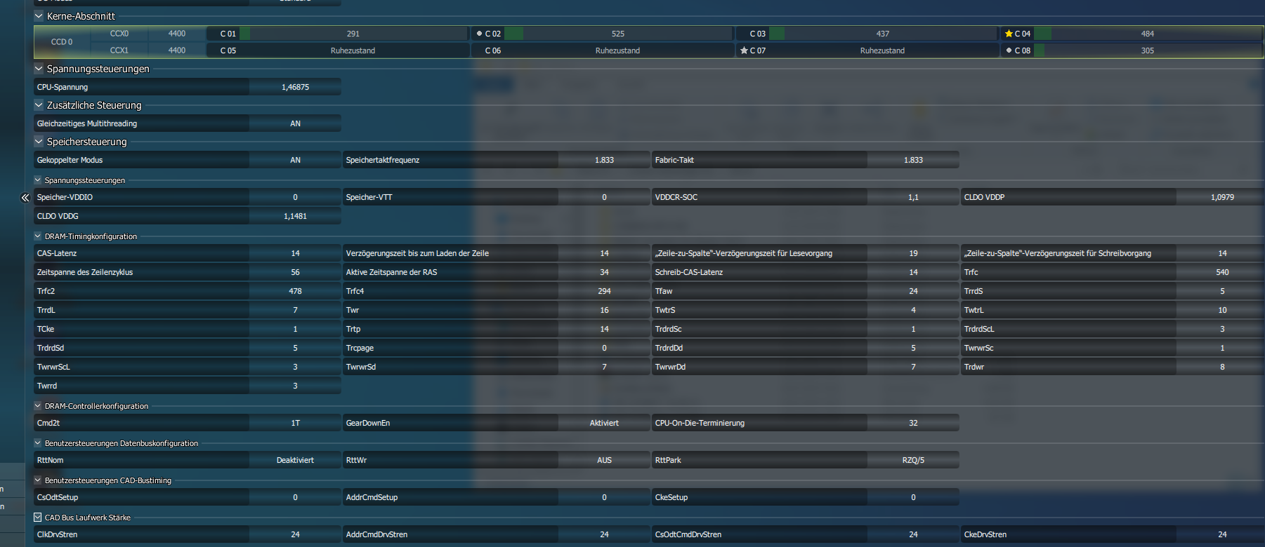

@cvzone Kannst du mir deine komplette Config mal schicken?
Zertruemmerdog schrieb:
So nun kann dann auch mal das agesa update kommen um idle temps zu fixen...ist ja unmöglich. Sobald ich die Maus bewege drehen die Lüfter hoch.
Das sieht doch schoma sehr gut aus, wenn auch der copy-Wert ein wenig schwach ist. ist das karhu-stable? Kannst Du die restlichen Werte (zb. mit Ryzen Master) auch nochmal posten? VIelen Dank!
Karhu-stable kann ich nicht sagen...nur der HCI memtest läuft durch bis 10000% ohne Fehler. Ansonsten habe ich nichts weiter getestet. vdimm:1,42 im bios eingestellt (effektiv macht das board da aber so 1,44 raus ungefähr)

Hmm schon krass @Zertruemmerdog diese Timings laufen bei mir schon mit 3600MHz nicht mehr.
Gibt es bei den E-Dies unterschiedliche Steppings? Also meine scheinen höhere Frequenzen mehr zu mögen als niedriege Timings.
