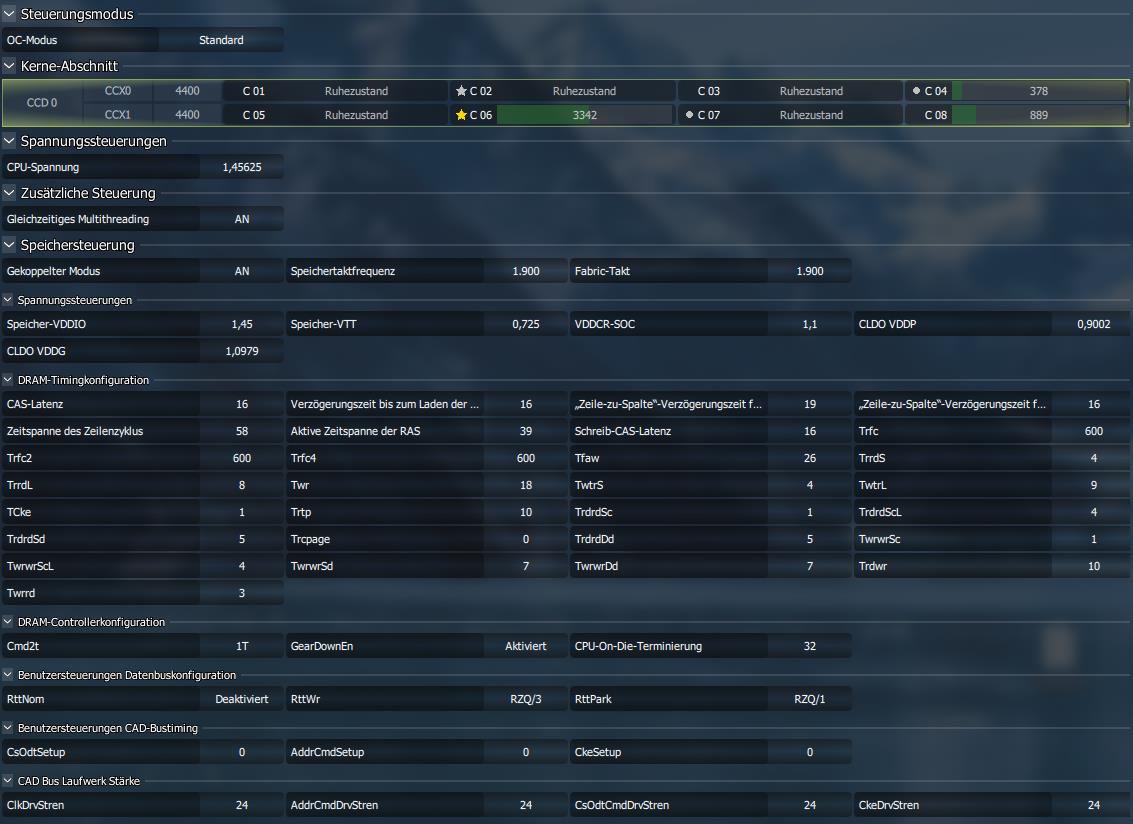

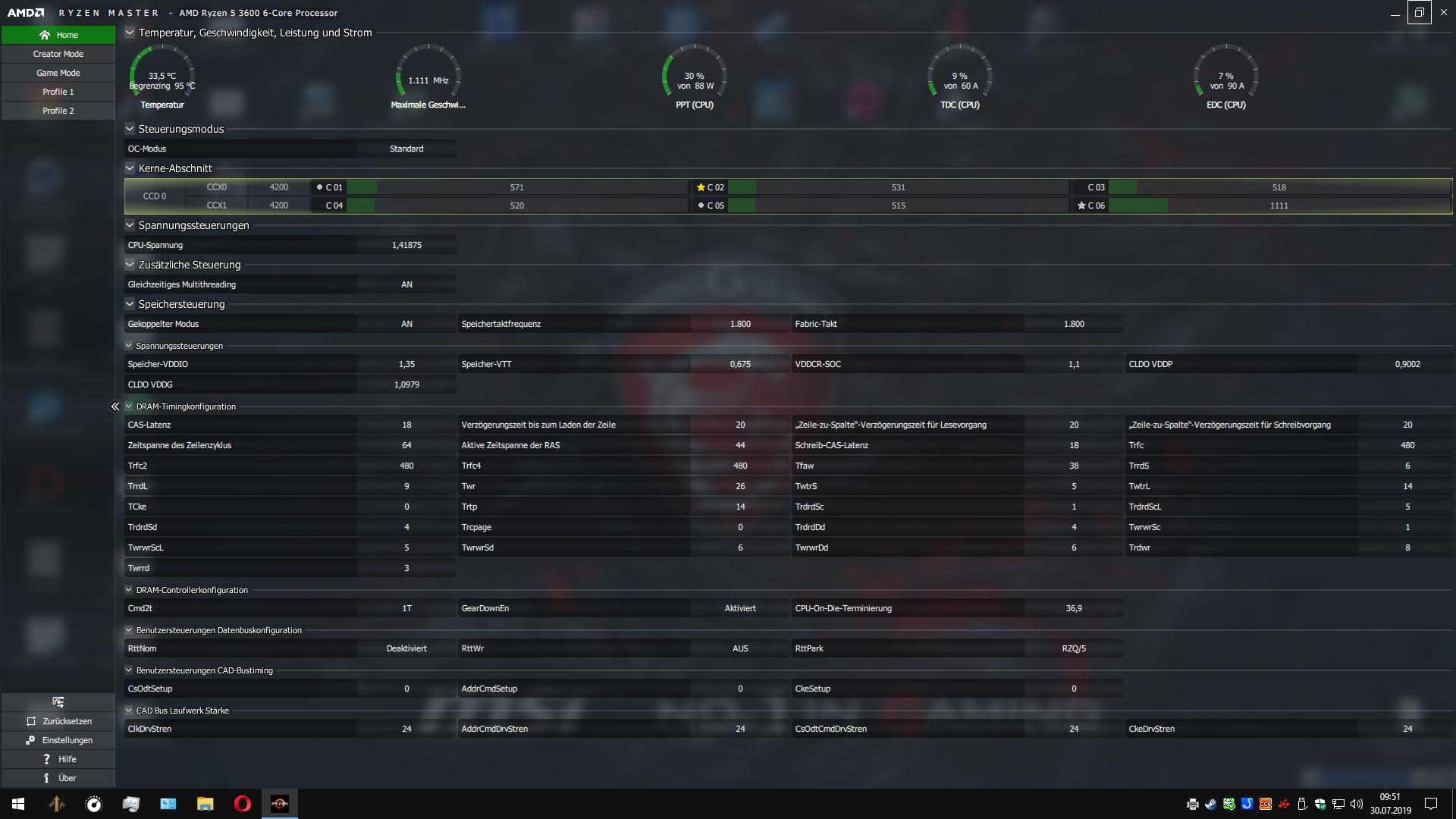

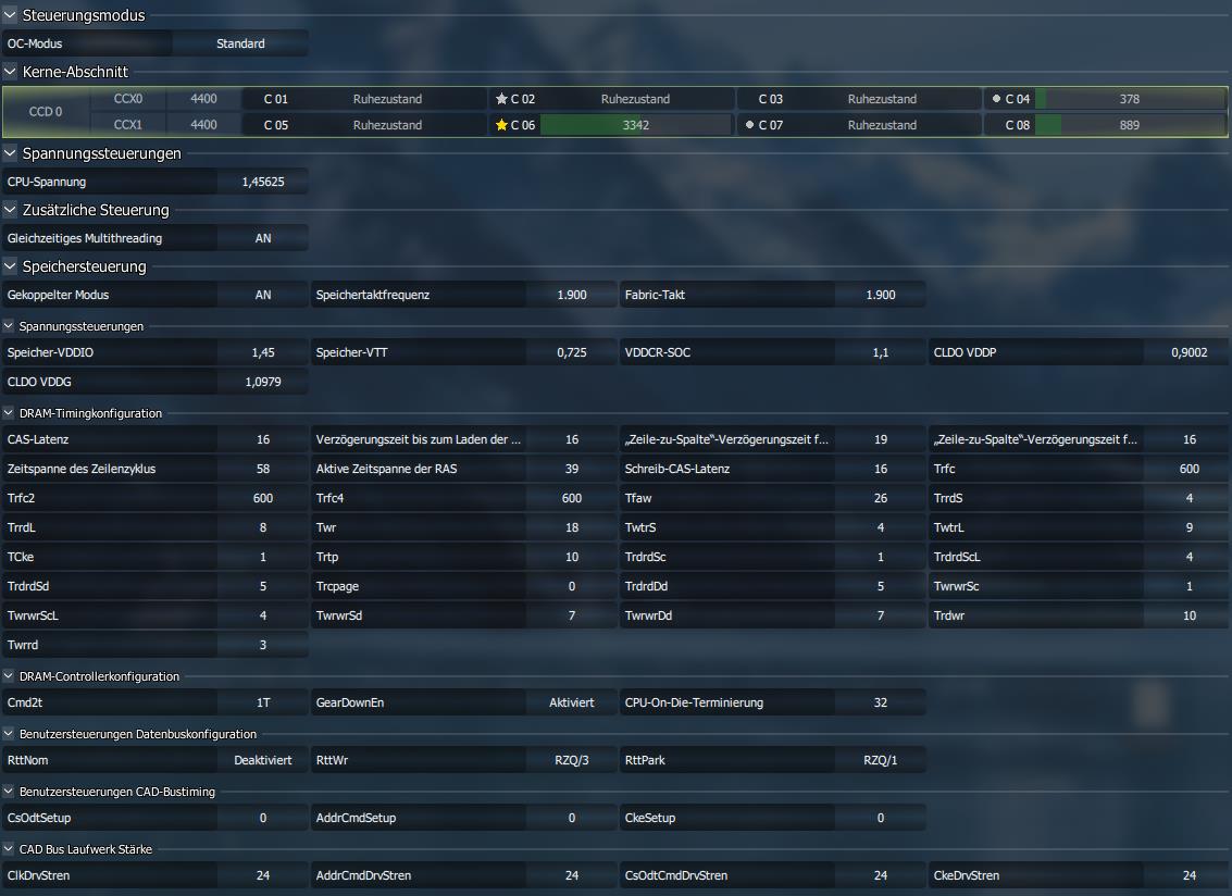

Eine Änderungen gibt es anscheinend. Für TRFC gibt es jetzt mehrere Werte im Bios .
Früher war es TRFC und TRFC(alt), jetzt habe ich TRFC1/2/4, TRFC1, TRFC2, TRFC4.
Habe beim 1. Wert 600 eingegeben und der wurde für die anderen übernommen.
Genau da liegt der Hund begraben. Haben sie einen schönen bug eingebaut.
Die Werte TRFC2/4 sind normal viel niedriger.
Schau mal auf was er die Werte automatisch setzt.
Hmm hab leider kein Screen gemacht. Bin schon wieder beim alten Bios, aber davor hab ich mal spassenhalber bei TRFC1/2/4 auf Auto gestellt und TRFC 1 auf 560, TRFC2 und 4 auf Auto.
Ich meine im Ryzen Master wurden was um die 300 für TRFC2 und um die 250 bei TRFC4 angezeigt.
Hab mir nix bei gedacht, weil die Performance ähnlich schlecht war.
Trfc2/4 werden doch benutzt? Habe die immer ignoriert.
Das habe ich mit den XMP Profil 2, nur die werte für tRFC 1 von 630 auf 480 und tRC von 82 auf 64 gesenkt.

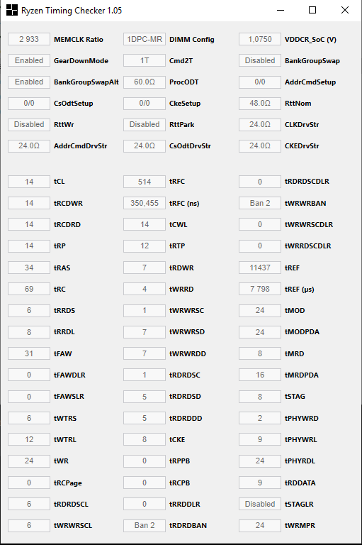

@cm87 wie vorher geschrieben hier die Werte und alles nochmal der Reihe nach
Mainboard: MSI X470 GAMING PRO CARBON
CPU: 2700X
Memory: 2x G.Skill 16384 MB (DDR4-2137) - XMP 2.0 - P/N: F4-3200C14-16GTZKW Dual Channel (128 bit) DDR4-SDRAM
Timing Checker (RAM wie ausgeliefert):
1. Problemlos läuft er auf dem XMP-1 Profil (2933 MHZ):
  • 2933 MHz, Timings: 14-14-14-30-69-1 (tCAS-tRC-tRP-tRAS-tCS-tCR)
  • DRAM 1,35 V fix
  • AUTO bei allen anderen Werten (tRAS ist auf 30 reduziert, habe ich vergessen zurück zu stellen)

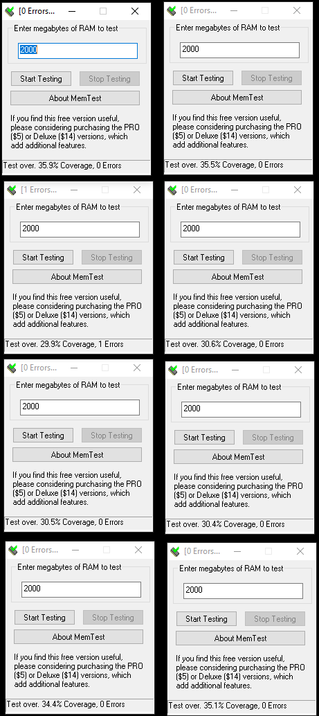

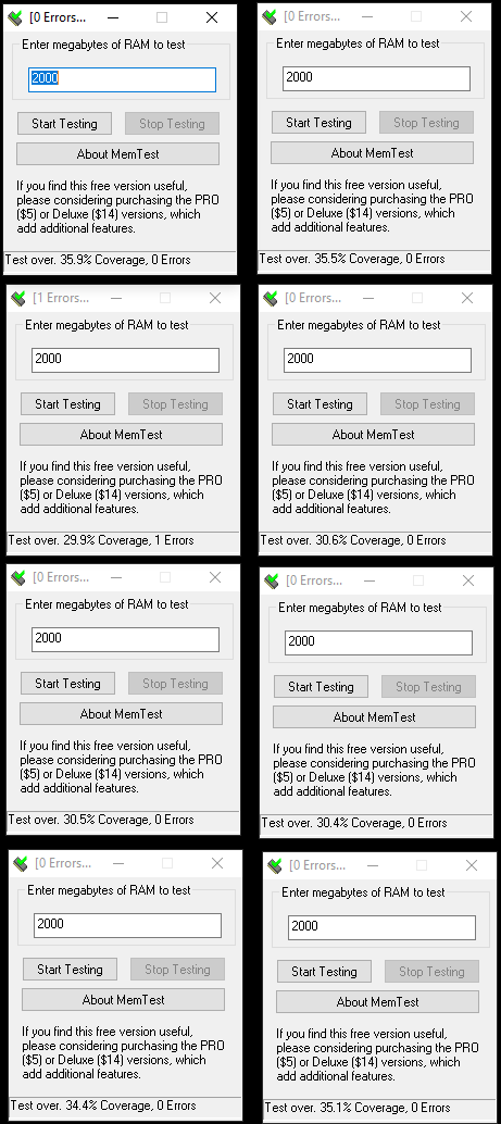

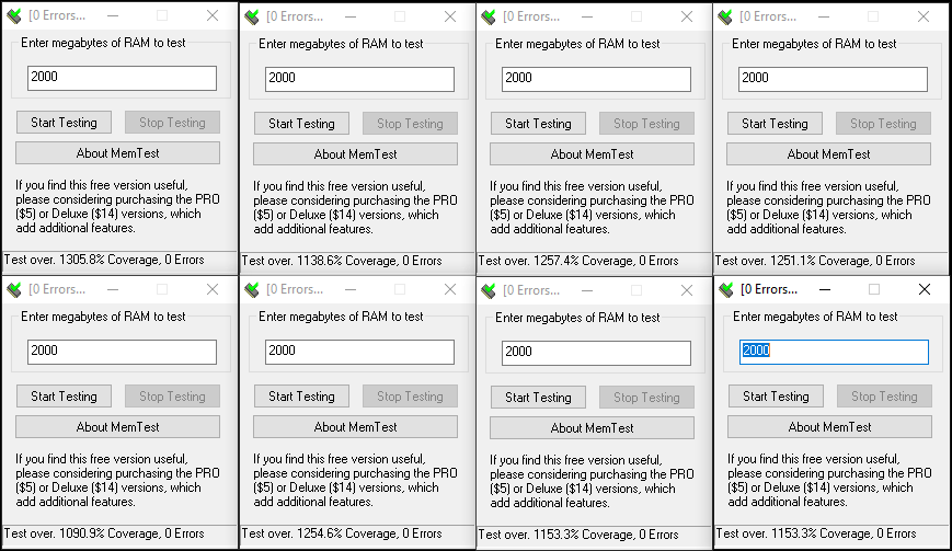

Memtest:
2. XMP-2 Profil (3200 MHZ) läuft zwar führt aber zu Crash to Desktop bei Battlefield nach wenigen Minuten.
Memtest:
