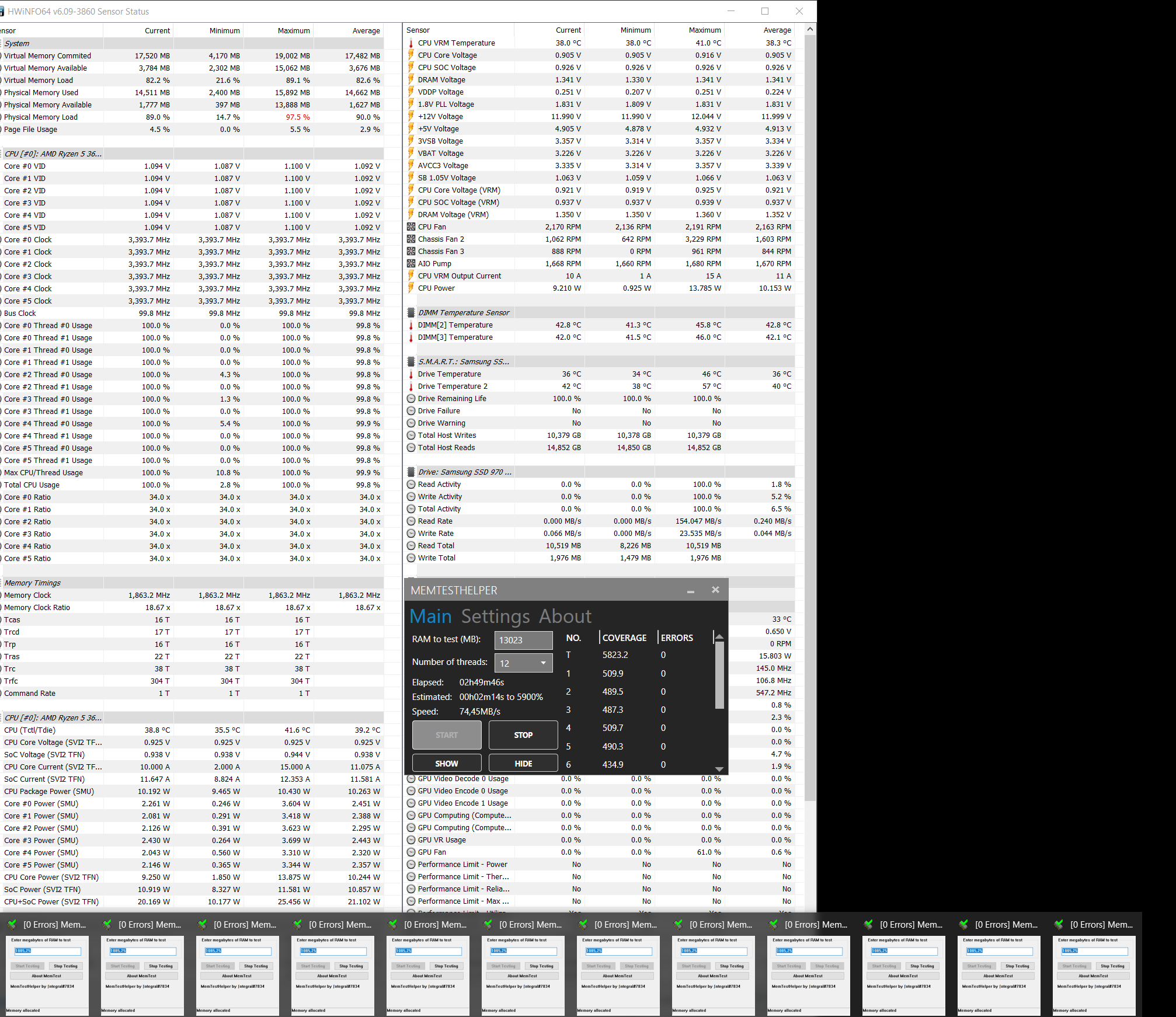

Karhu-stable kann ich nicht sagen...nur der HCI memtest läuft durch bis 10000% ohne Fehler. Ansonsten habe ich nichts weiter getestet. vdimm:1,42 im bios eingestellt (effektiv macht das board da aber so 1,44 raus ungefähr)

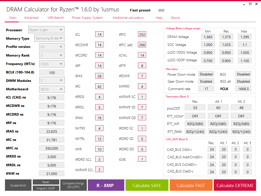

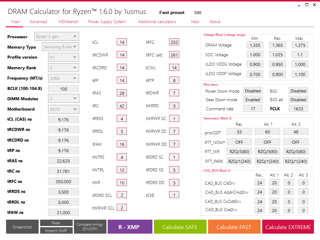

Ich könnte auch etwas Hilfe gebrauchen. Am besten wäre natürlich persönlich wer, der sich das anschauen könnte. ^^
Ich hab folgendes:
RAM: F4-3000C14-16GVK / 2x / Dual Rank / B-Die
MSI MEG X570 Ace
Ryzen 3800X
Ich bekomme die RAMs zwar mit 3333 Mhz zwar zum laufen, aber egal welche Spannung, ich bekomme schon im Test unter 100% Fehler. Im Aida64 aber teils selbst nach 60 Min. keine Fehler.
Ich bin total verwirrt.
Nun hab ich auf 3266 Mhz gestellt mit procODT 53, Voltage 1,370, Soc Auto
Das geht soweit, aber Kahrau wirft dann bei circa 700% einen Fehler. mir war das das egal und bisher hab ich selbst beim Spielen nichts bemerkt.
Was mach ich nun am besten?
Ich hab folgendes:
MSI MEG X570 Ace
Ryzen 3800X
schonmal safe-preset versucht ?
@Zertruemmerdog Ja bei dem 3333er. Aber so wirklich gebracht hat das auch nichts. ich glaub der RAM von mir ist böswillig. ^^

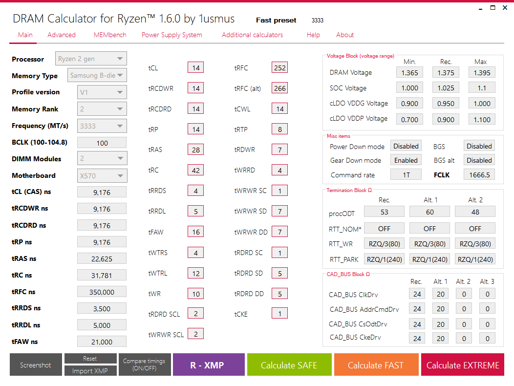

Muss aber sagen, ich kenn mich auf dem gebiet des RAM-OC auch nicht aus. das war mein erster Versuch und ich hab die Werte so eingetragen, wie mir der Calc vorgab. Ab 4000 fuhr der gar nicht erst hoch.
@Bubbles Devere halte dich mal an die alte Anleitung hier im Startbeitrag.
Versuch es rein mal mit den Haupttimings und der Spannung.
Haupttimings auf 14-15(tRCDRD)-14-14 restlichen Timings auf AUTO.
Spannung auf 1,45V und schau mal, wie weit du damit booten kannst.
Wenn du damit nicht weiter kommst. mal die Timings auf 16-17-16-16 probieren.
Reaktionen: Bubbles Devere

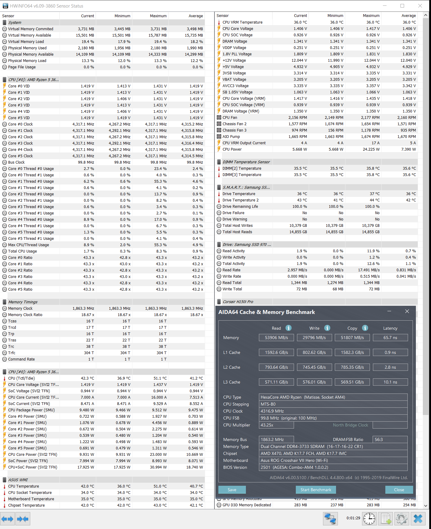

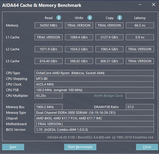

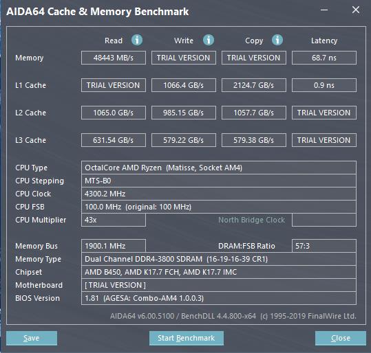

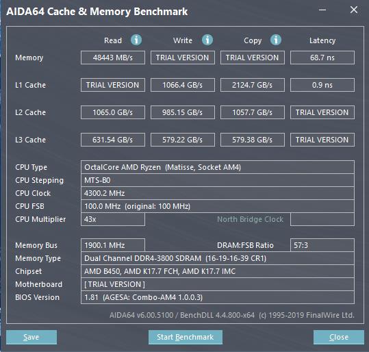

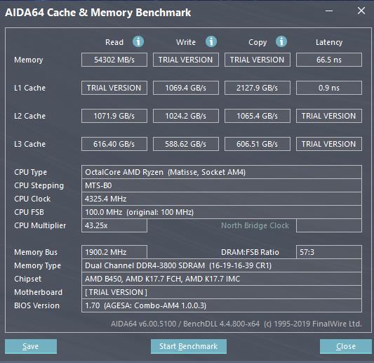

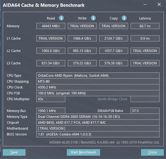

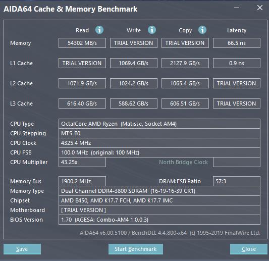

Oh je ich habe gerade das Bios vom B450 Carbon von 170 auf 181 aktualisiert. Hab mich wahnsinnig über die OC Profile gefreut und auch die CPU Performance ist besser geworden, aber die Latenzen und die Read Werte in Aida sind massiv schlechter geworden und das bei den gleichen Settings. :heul:
vorher:
hinterher:
vorher:
hinterher:
Schön, dass es wieder Profile gibt - hast du versucht, das alte OC Profil zu verwenden?
Reaktionen: Kenobi, Revan1710 und nospherato
Ne vorher gab es ja keine Profile ;). Musste alles neu eintippen und habe dann gespeichert. Btw. man kann die Profile auf einem ext. Fat32 USB Stick speichern.
Hmm was tun??? Das sind ja fast 7000MB/s beim Read. Und die Latenz.......:heul:

cm87 schrieb:
@Peericles Hast du den IF auch auf 1900?
Hat er auch alle Werte richtig übernommen... Bei MSi wird es sich ja noch um ein Beta BIOS handeln :D
Ja müsste eigentlich passen. Wenn der IF Takt nicht syncron ist geht die Latenz auf über 80ns.

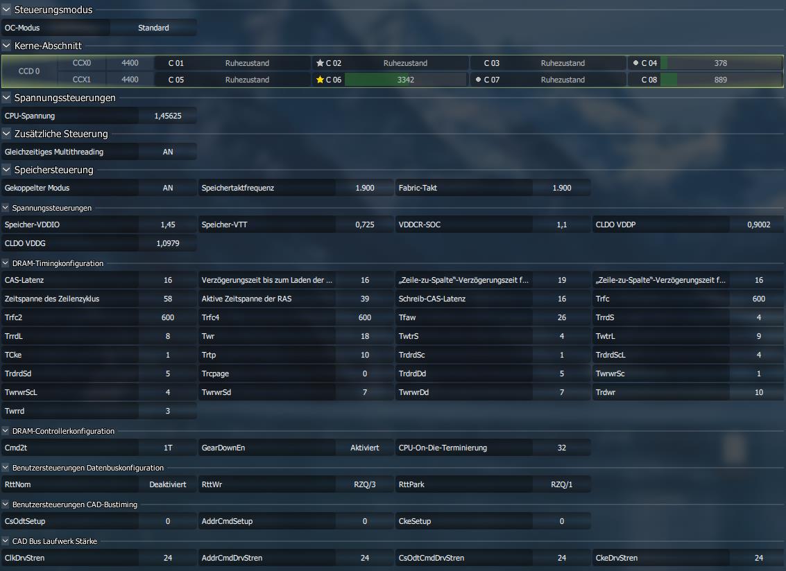

Eine Änderungen gibt es anscheinend. Für TRFC gibt es jetzt mehrere Werte im Bios .
Früher war es TRFC und TRFC(alt), jetzt habe ich TRFC1/2/4, TRFC1, TRFC2, TRFC4.
Habe beim 1. Wert 600 eingegeben und der wurde für die anderen übernommen.
Hey du. Habe ich jetzt gemacht. ich kann booten bei 1.43V (der hat bei dem MSI Ace immer irgendwie mehr als ich eingeben +0,2) mit 3466 Mhz 14-15-14-14. mehr hab ich nicht eingestellt.
Was als nächstes?
Was als nächstes?
Schau dir dazu mal die Anleitung an :D
Du kannst jetzt versuchen, die Subtimings einzeln auszolten und anschließend auf Stabitlät testen. Mit dem AMD Master Tool kannst soweit die Widerstände und Timings in Windows auslesen.
