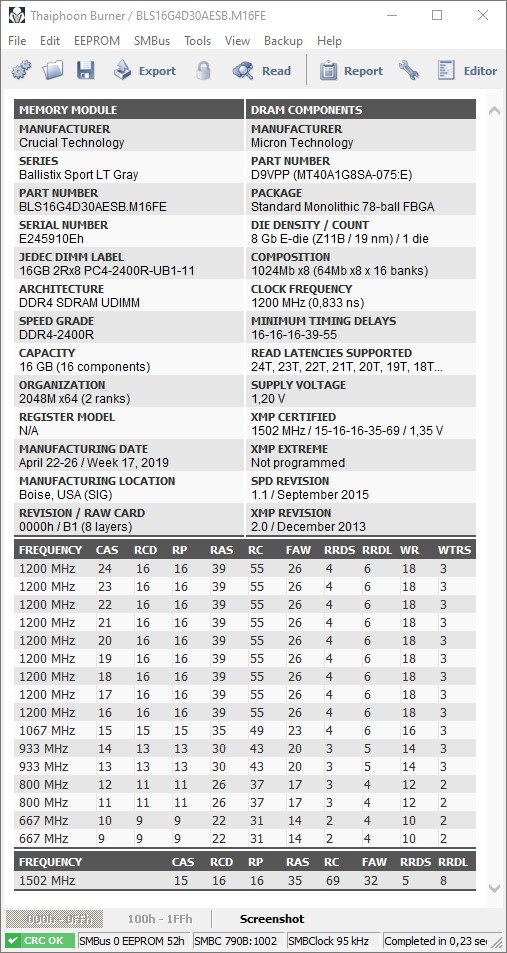

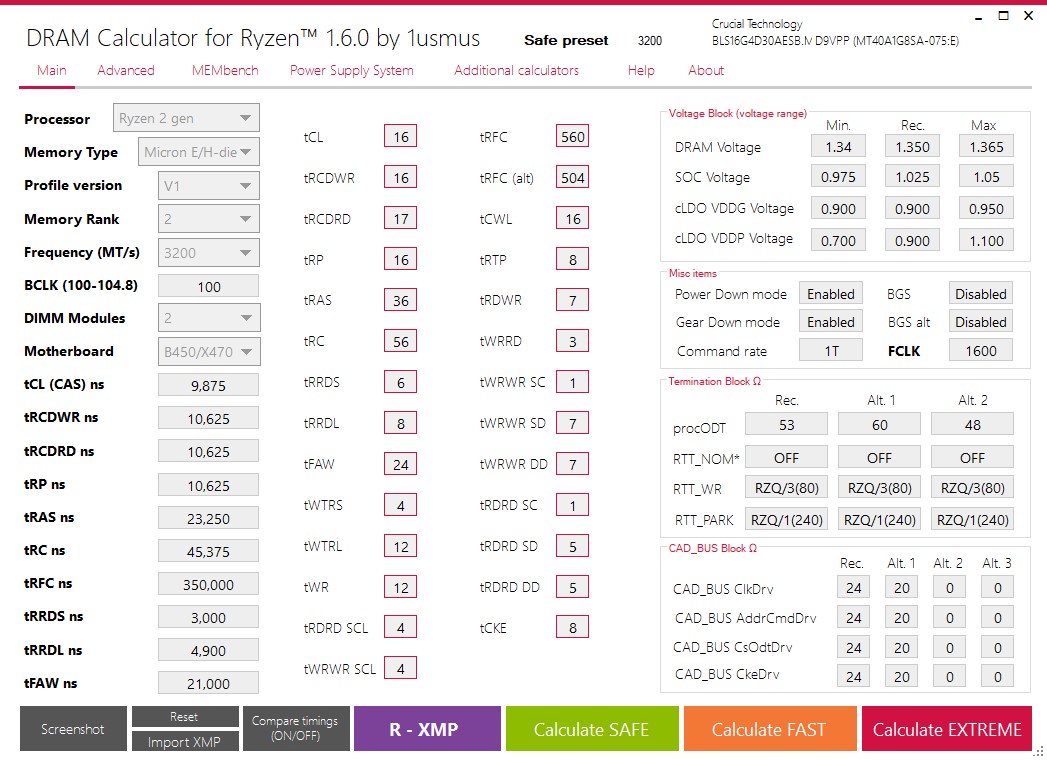

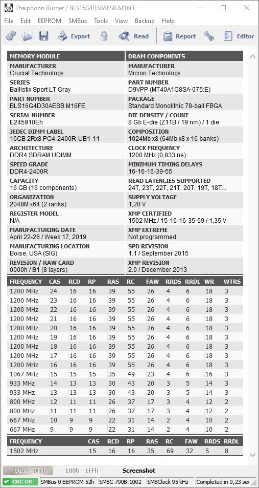

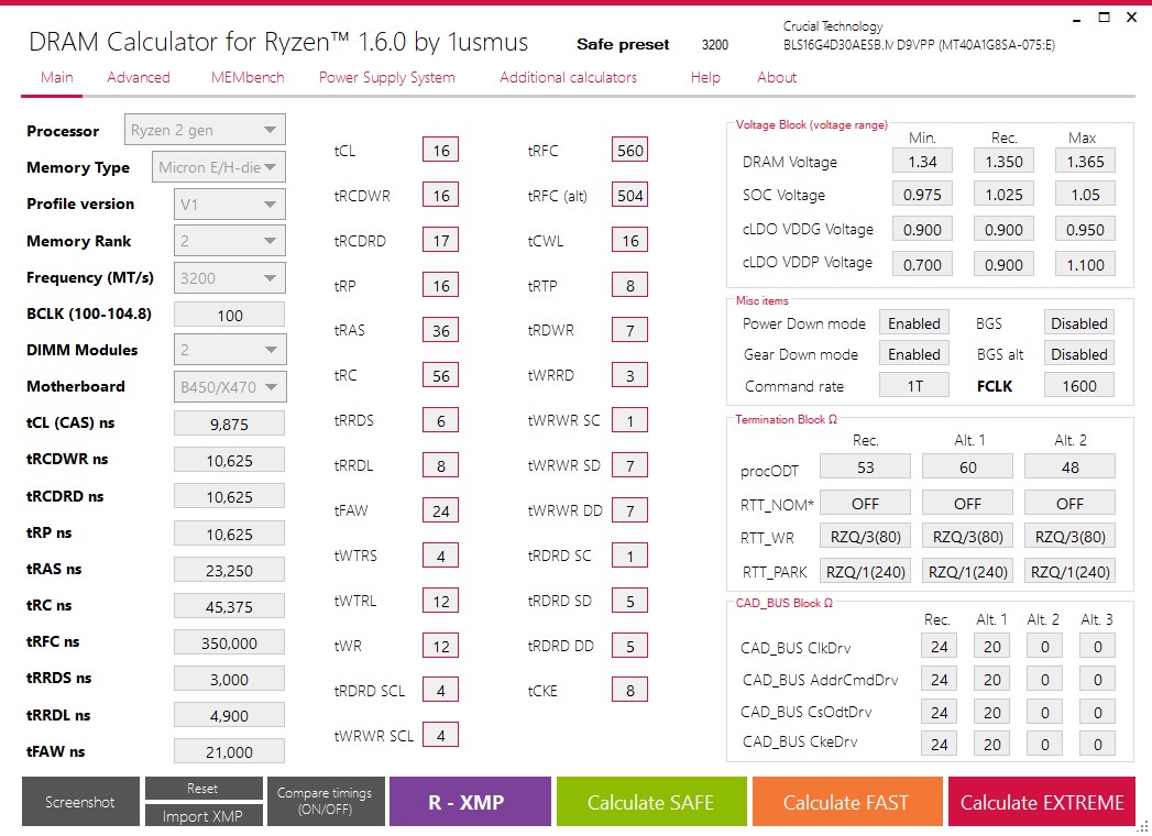

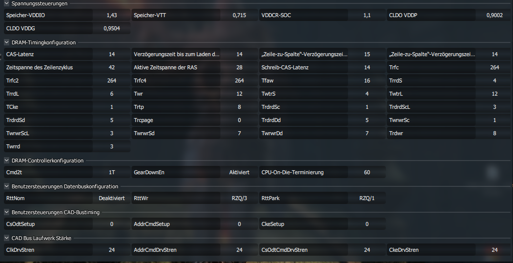

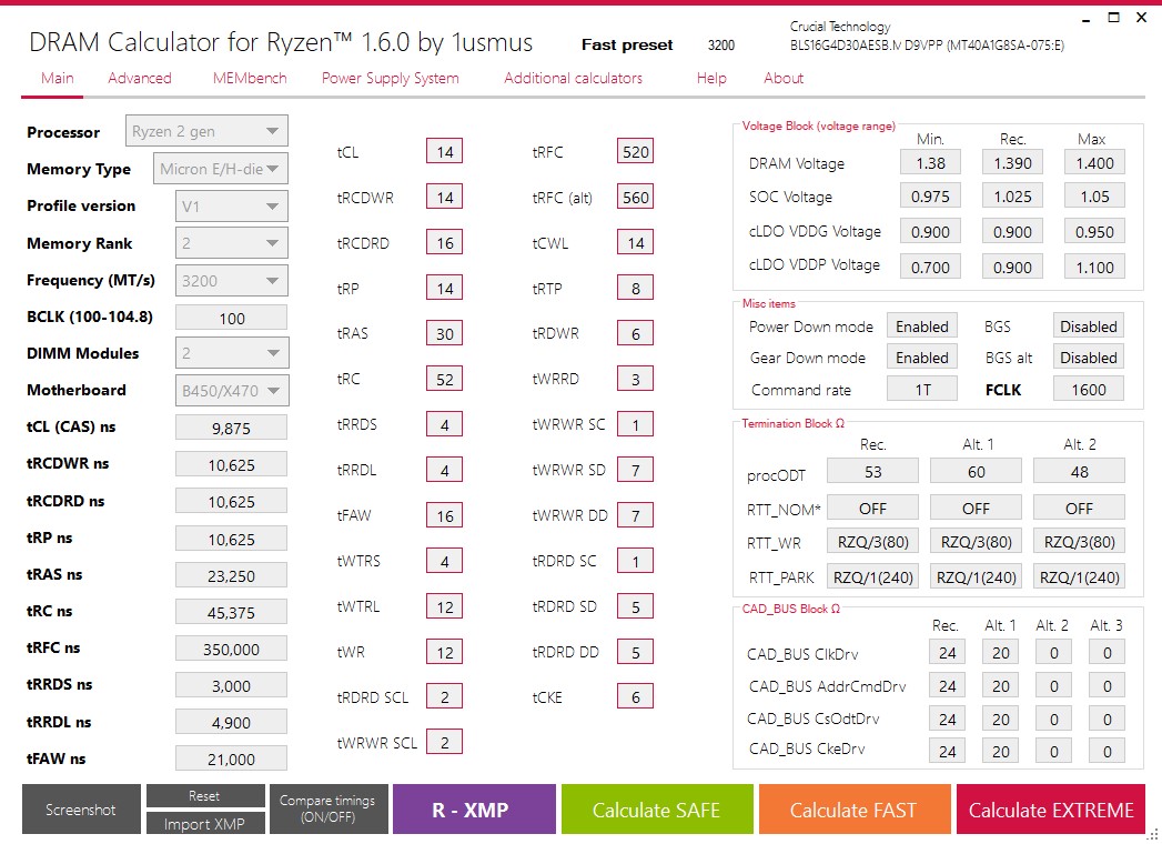

So, ich habe mich jetzt auch mal probiert und zumindest etwas schnelleres hinbekommen als nur XMP
3700x
ASRock X470 Taichi Ultimate Bios 3.30 Agesa 1.0.0.3
32GB (2x16GB) Ballistix Sport LT Grau
Bei dem "fast preset" geht Aida64 beim Test nach 1 Minute in Stop.
das "safe preset" geht mit 1,360V stabil eine Stunde in Aida64 und auch bei Spielen.
Morgen dann nochmal auf dem mini ITX System testen.

Habe heute mit den ryzen calculator etwas gespielt.
Habe Micron e dies . Und da meint das Programm bei den Grünen setting CL16 16 17 16. Voltage bis 1,4v.
3533 bekommt ich easy stabil. 3600 nicht. Was kann ich noch im BIOS versuchen zu verstellen?
Probier mal Trcdrd 19 und ggf. Spannung rauf. Das bekommt man mit dem Aida Stresstest schnell raus.

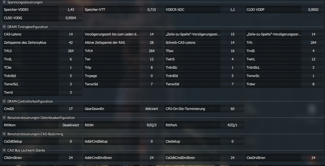

Danke nochmal. Bin die Nacht fertig geworden und habe im Kahru 10.000% geschafft ohne Fehler. Für mich ist das also erledigt. Ich hab gelesen das 3466 Mhz RAM bei Ryzen 3000 der Sweetspot ist und von daher belibe ich da jetzt auch.
Werte die er gar nicht geändert haben wollte, waren tRDWR von 8 auf 7 / tWRRD 3 auf 4.
Sobald ich das was geändert hatte, kein Hochfahren mehr möglich.
Ich hab jeden Wert erstmal im UEFI geändert und nach Ausschlussverfahren gingen alle zu ändern außer die 2 oben.
Ursprünglich:
RAM: F4-3000C14-16GVK / 2x / Dual Rank / B-Die
MSI MEG X570 Ace
Ryzen 3800X
Das hab ich geschafft:
Reaktionen: cm87

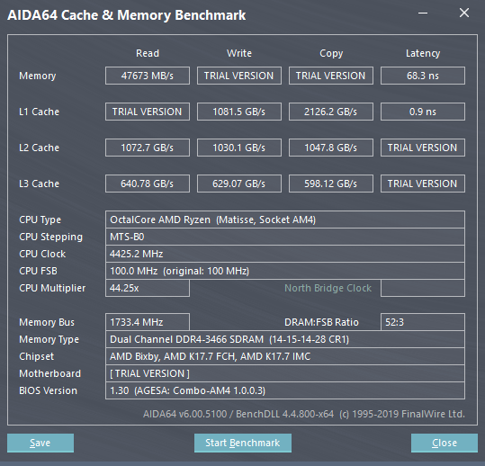

He, die 3466 sind schon ein gutes Ergebnis (von 3000 ausgehend) - mir kommen nur die Durchsätze (bzw. der Durchsatz) doch ein wenig gering vor. Hab nur keinen Vergleichswert zur Hand.
