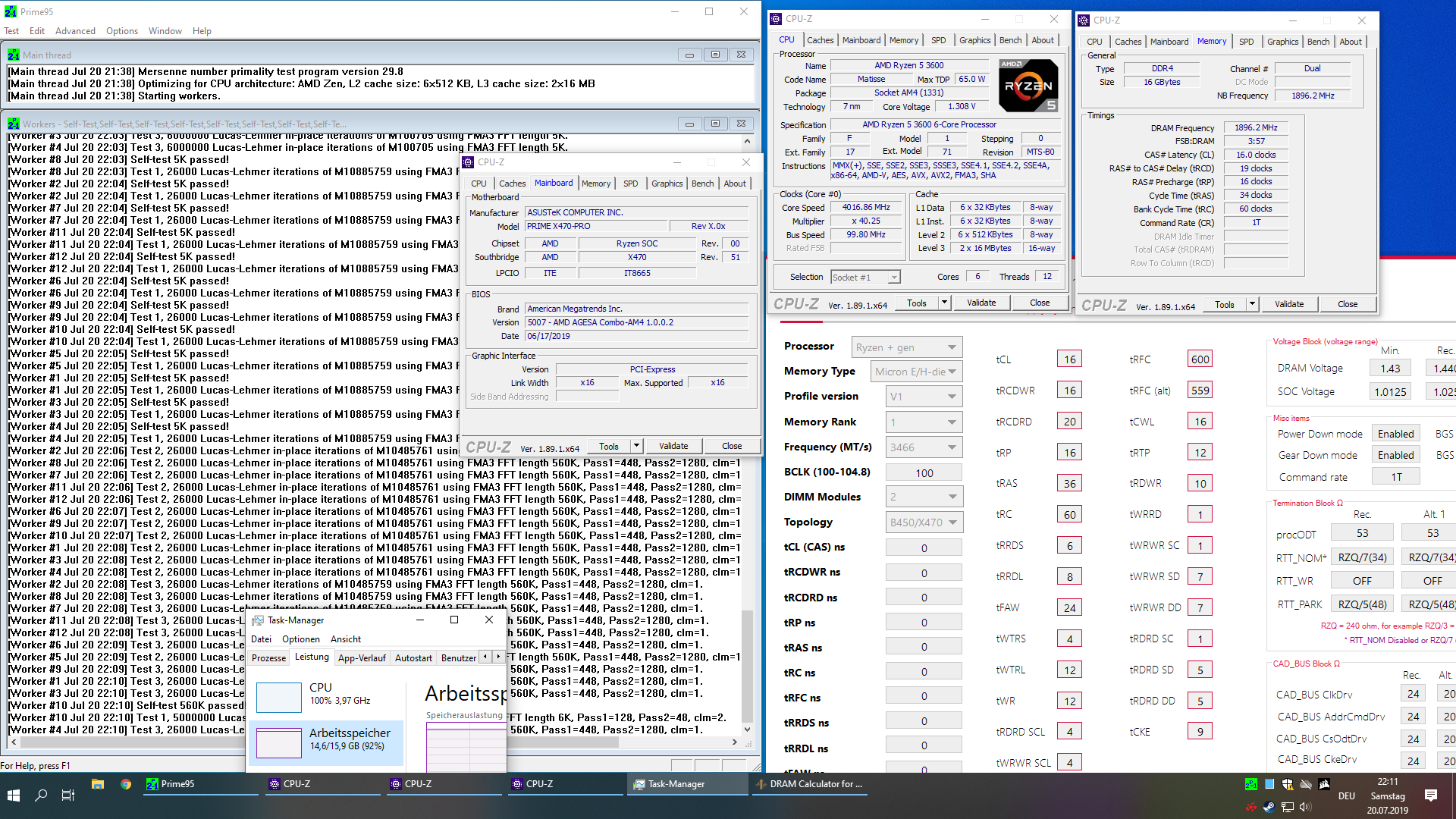

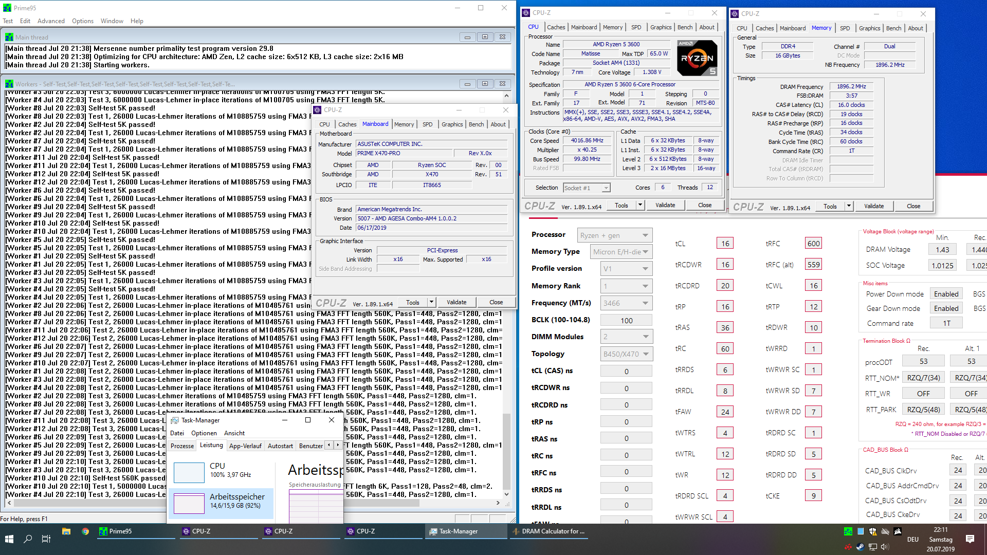

Ich habe dank der Subtimings dann doch eine leichte Verbesserung erreicht.
Wobei der MEMtest im Calculator leider einmal einen Fehler wirft.
Mir ist außerdem aufgefallen das die FAST & SAFE Settings vertauscht sind?!
FAST wird mir CL16 vorgeschlagen und SAFE CL14 , müsste doch eigentlich wenn andersrum sein?

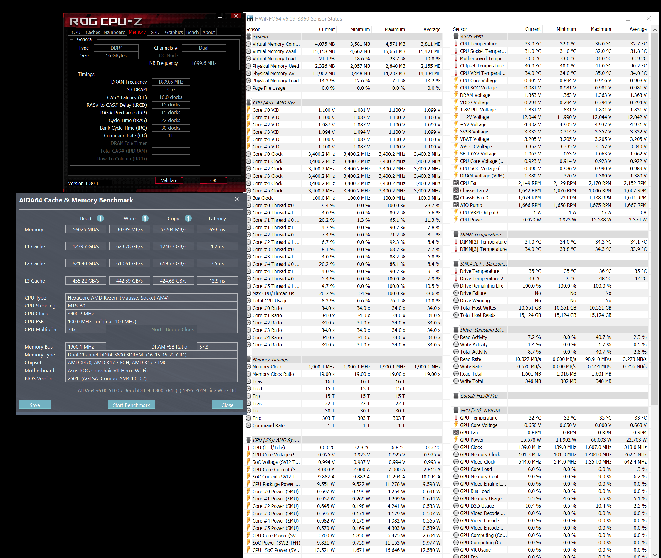

So na endlich, mit dem allerneusten BIOS funktioniert der RAM nun und man höre und staune, er nimmt sogar die Werte aus dem DRAM-Calculator. Wobei SOC auf 1,2 steht
806649
Kein Bock mehr auf hohe Spannungen beim RAM!
CPU ist zu hoch getaktet, muss das mal auf 3.4GHz stellen sonst verbrät das zu viel unnötigen Strom beim RAM-Test^^
Edit
CPU mal etwas runter getaktet und die RAM- Spannung auch weiter gesenkt, weil die war echt zu hoch für 3800MHz 1:1. Das geht ja mal gar nicht...
Natürlich sind Latenzen etc nun schlechter, da 3.4GHz...
Edit 2:
Ok so läufts erstmal, mal sehen wie lange :D

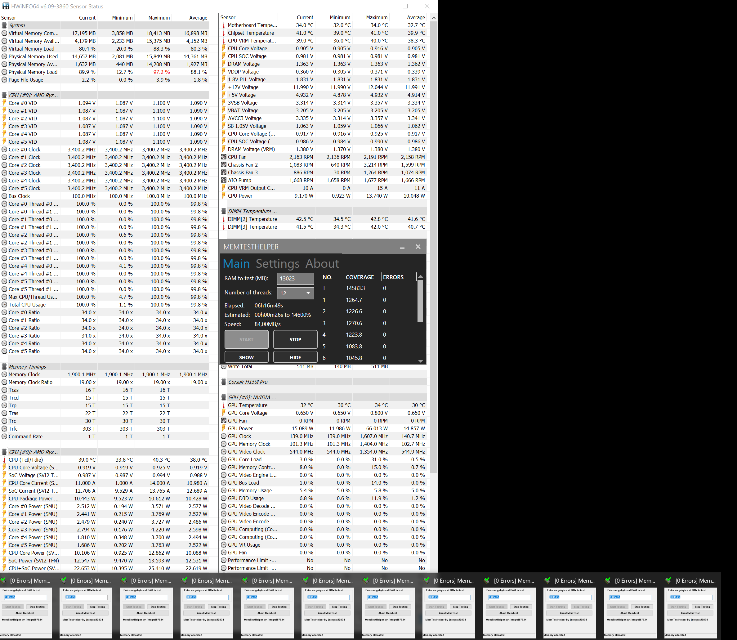

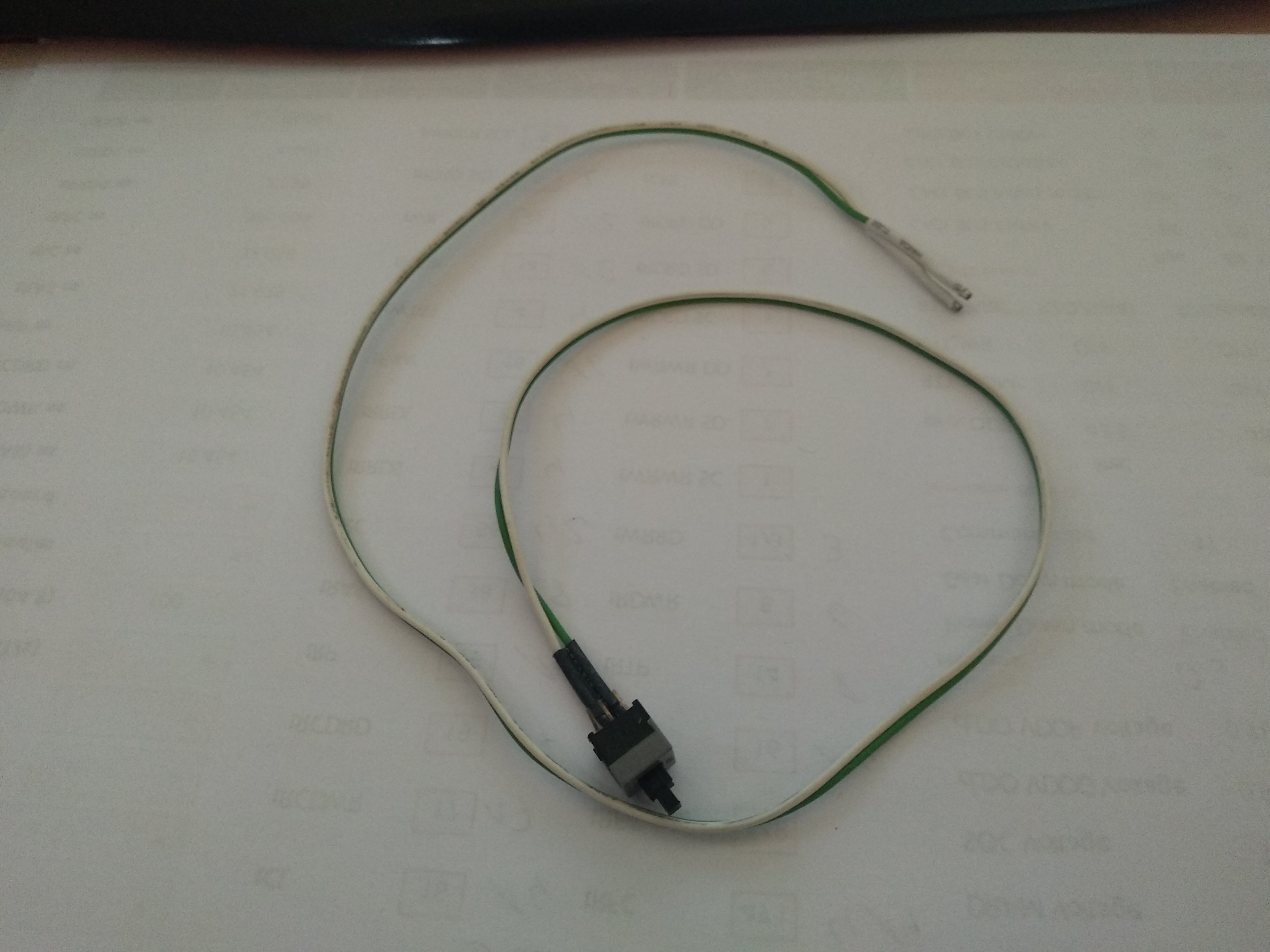

Da mich das ewige setzen eines Jumpers oder das Kurzschließen der Kontakte mit einem metallenen Gegenstand genervt hat, habe ich aus einem alten PC den Reset schalter ausgebaut und einen CMOS Resetschalter draus gemacht. Vielleicht auch eine Idee für euch, die sich immer abmühen müssen die Kontakte zu schließen.
Das Teil muss nur noch hinten an einer leeren PCI Blende verbaut werden.
Ich habe den reset Knopf an clear cmos angeschlossen. Klappt wunderbar 😊 wenn ich einen reset brauche reicht es den an aus schaltet kurz zu betätigen.
Reaktionen: RAW-Bearbeiter

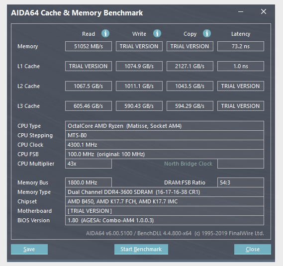

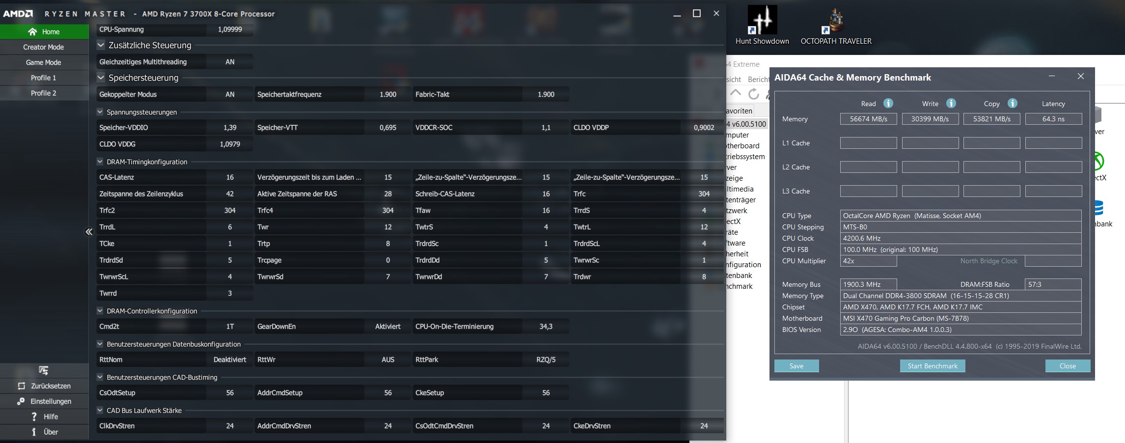

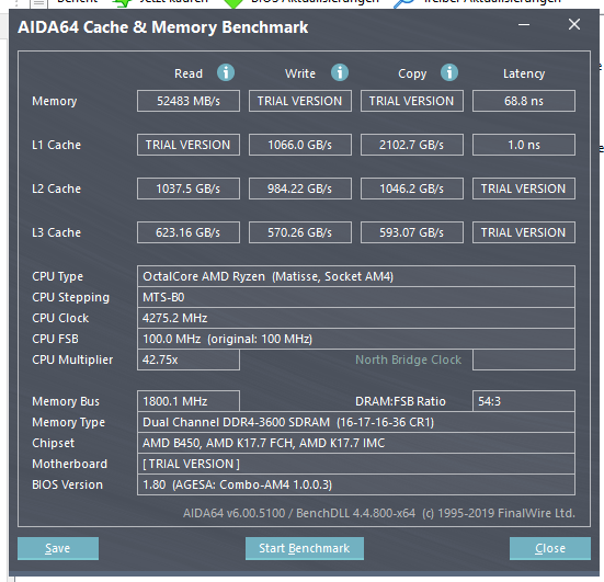

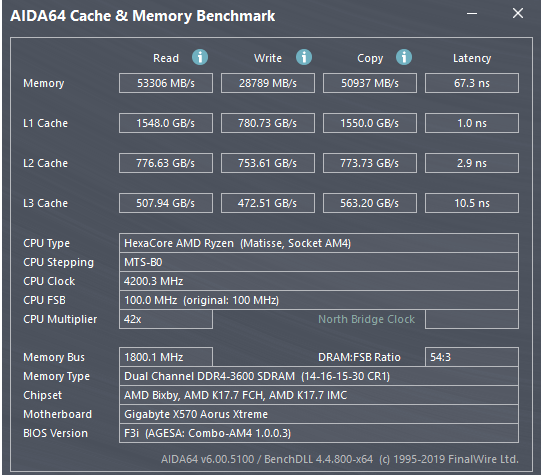

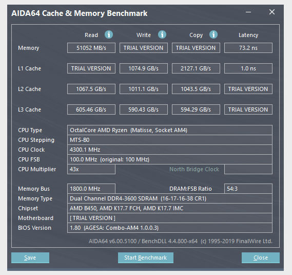

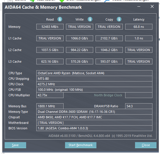

Kann mir jemand erklären, warum ich mit 1800cl16 fast so gut wie @cm87 mit seinen 1800cl14 in AIDA64 abschneide?
806703
Bis auf den tm5 schnelltest habe ich noch nicht die Stabilität überprüft und könnte bestimmt auch noch das ein oder andere timing anziehen.
Im SoTR Benchmark habe ich mich im Vergleich mit 3600cl14 um ca 6fps verbessert auf 186 (720p ultra low). Alle Tests sind mit 3700x auf 4.2ghz.
edit: Gerade gesehen das @Duvar genauso gute Ergebnisse mit 3800cl16 erzielt. Zen2 verwundert mich schon sehr :D

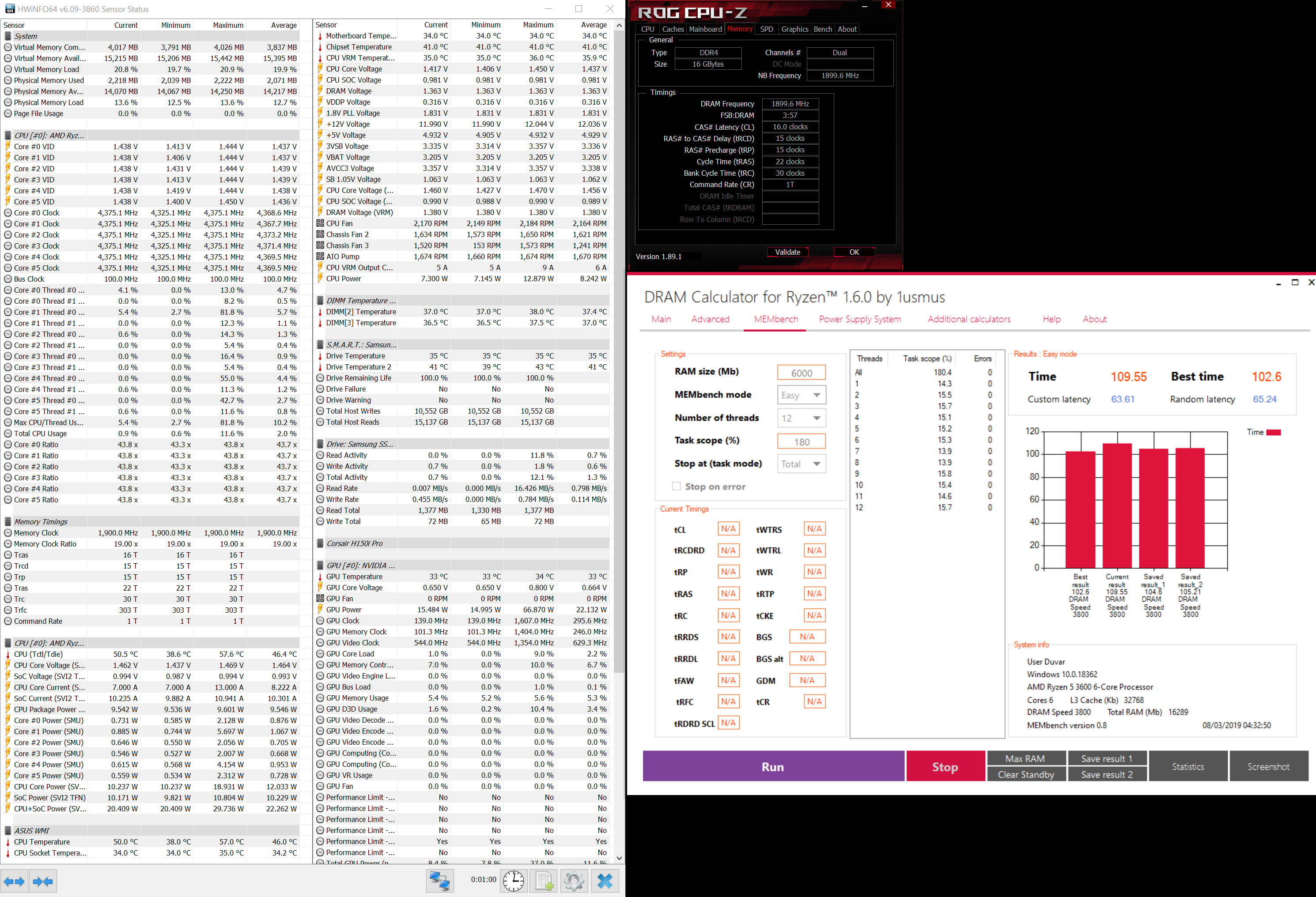

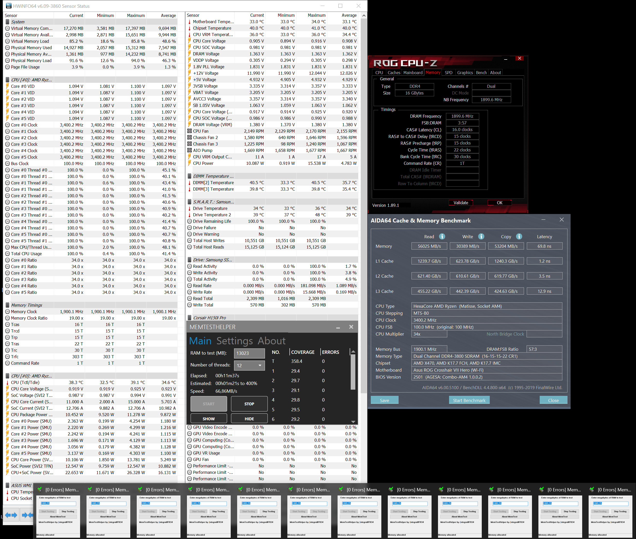

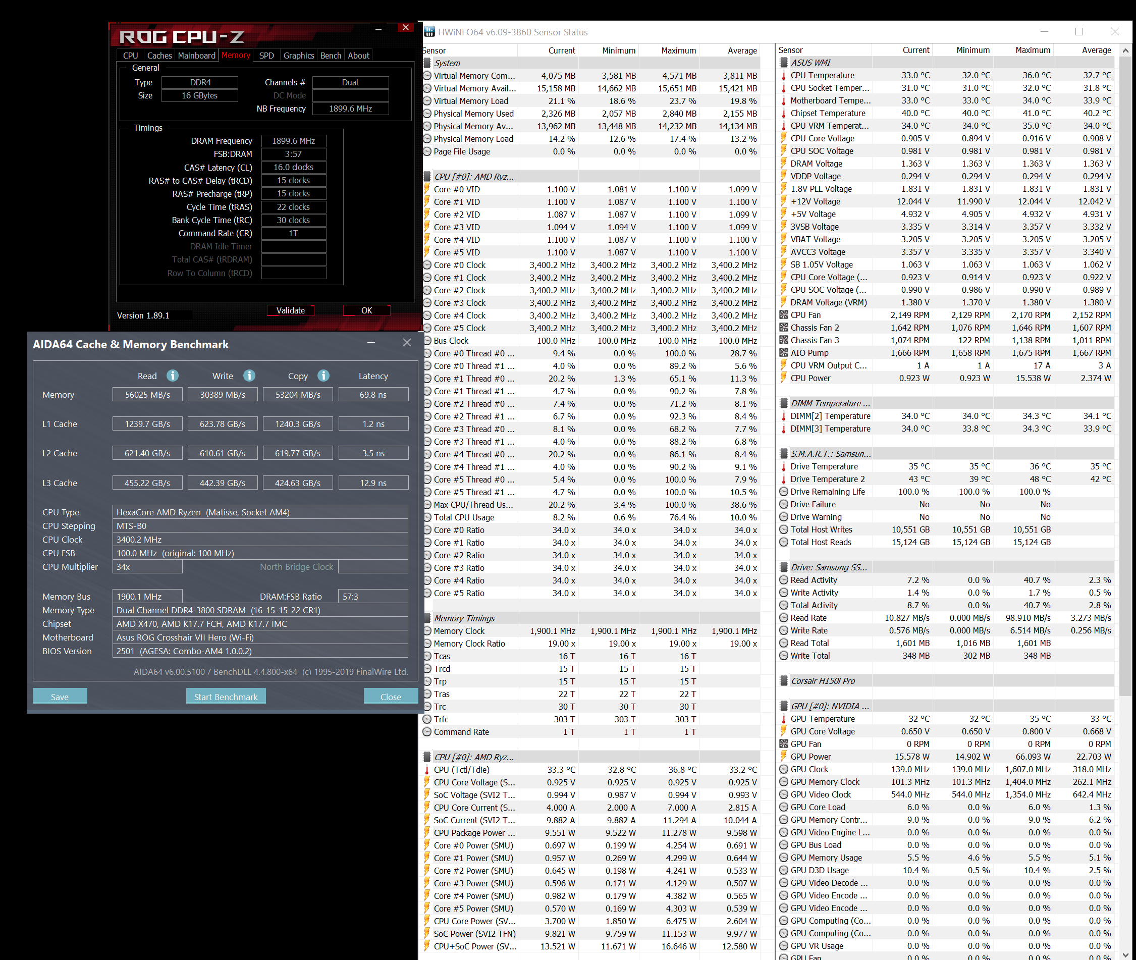

Was haltet ihr hiervon?
Nun kann ich etwas weiter optimieren, zumindest läuft das so mit 1.36V^^
Mit welcher Spannung läuft das bei dir @Alfalfax?
Reaktionen: rentex und Saiger
1.39 (1.408 Windows). Das ganze ist allerdings noch nicht besonders optimiert und lediglich mein erster Versuch mit 3800cl16.
Reaktionen: Duvar
Ich hab schon etwas die subtimings optimiert und auch den Stabilitätstest gemacht^^

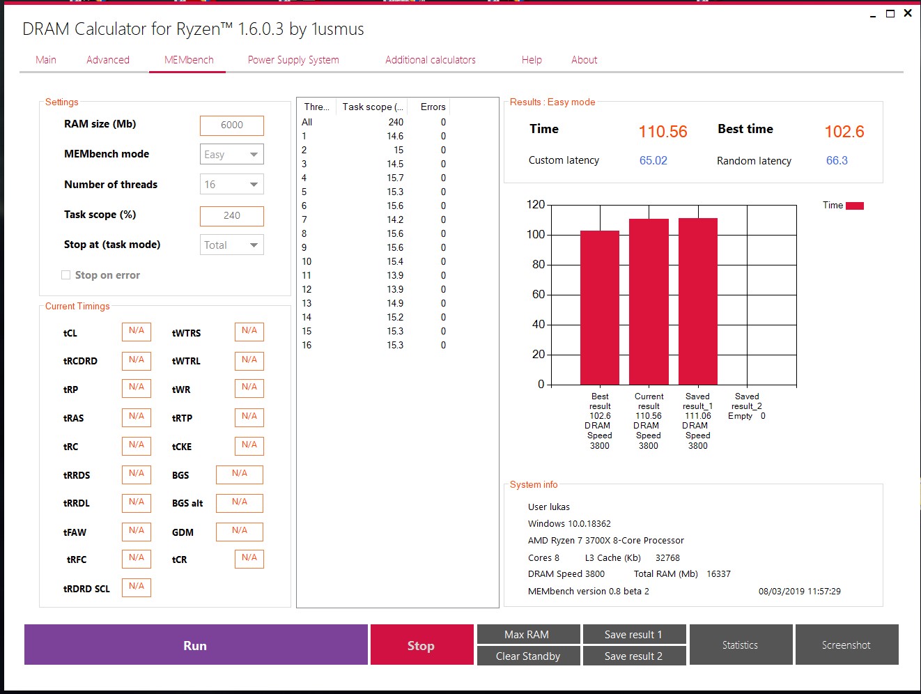

Kannst du vllt mal den DRAM Calculator Bench laufen lassen @Alfalfax ?
Hab da net so dolle Resultate gehabt, bis ich die Subtimings etwas getuned hatte, mal sehen auf welches Resultat du da kommst aktuell.
Natürlich nicht mein bestes Ergebnis, aber mit 1.36V schon (zumindest noch) :D
War ja mit dem Subtiming Tuning noch nicht fertig und wollte erstmal ein längeren Stabilitätstest machen bevor ich da weiter ran gehe.
Ich hab da ja folgendes mit meinem aktuellen Setting:

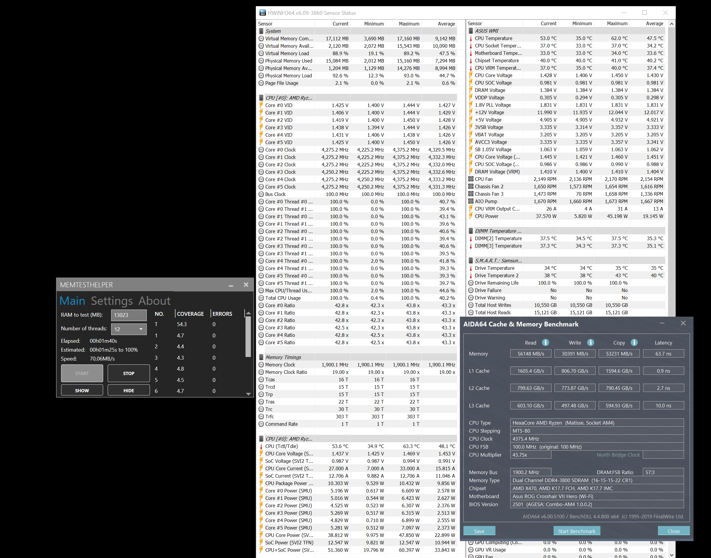

Alfalfax schrieb:
ja fix auf 4.2ghz (mit 1.275v nicht 1.09 wie in ryzen master)
Ja mit fixen Taktraten bekommt man im Normalfall etwas bessere Ergebnisse bei synthetischen Tests (CB20 bekomme ich z.B. 300 Punkte mehr mit fix 4,3Ghz; bei Aida steigt read und copy leicht und Latenzen gehen etwas runter), in Spielen dagegen bringt es meist nichts.
Forza z.B. legt mit 4300Mhz bei mir nur 3fps cpu render zu (im Bereich 200fps+), da bekomme ich mehr wenn ich meinen Antivirenscanner ausschalte :D
Ich würde aktuell behaupten: Hat man nicht ein sehr gutes Exemplar (wie z.B. Haudi) erwischt und kann auf mindestens 4,4Ghz mit normalen Spannungen gehen (meines geht bei 4,3Ghz schon mit der Temperatur auf 100Grad+ unter prime95 bis zur Notabschaltung!) lohnt sich manuelles OC nicht, dafür sind die Unterschiede an Leistung zu gering und der Verbrauch steigt auch ordentlich (selbst bei 4,2Ghz sind das bei mir über 40w).
Reaktionen: cm87

@nospherato Die 4.2ghz fix habe ich auch nur anliegen um die nervigen Temperatur spikes zu vermeiden. Auch während des Gaming bleiben die temps immer schön unter 60Grad was das ganze System angenehm leise macht. In synthetischen Benchmarks sehe ich weniger als 20W mehr Verbrauch (wenn man hwinfo soweit trauen kann)
