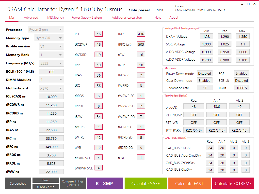

Schaekel schrieb:
Danke.... bei 3333MHz war leider schon Schluss, habe ihn Karhu nach fast einer Stunde einen Error erhalten.
Habe dann den DRAM Calculator angeworfen, mit safe settings.
Folgendes habe ich im BIOS eingestellt:
DRAM Voltage auf 1.4 fixiert (war vorher bei 1.36)
SOC Voltage auf 1.02 (war vorher unter 1).
Power Down Mode disabled
Gear Down Mode enabled
procODT 48
RTT_NOM off
RTT_WR off
RTT_PARK 48
Den Rest habe ich erst mal auf AUTO gelassen und teste jetzt weiter :-)
Edit: Löppt leider auch nicht :-(
Nachdem ich nach 5 Minuten Karhu bereits einen Error bekommen habe habe ich im BIOS dann noch die SOC Voltage auf 1.05 angehoben sowie die CAD BUS Ohm-Werte hinterlegt. Leider konnte ich ohne BIOS-Reset nicht mehr booten (warum zum Teufel legt MSI keinen Reset-Jumper bei grml).

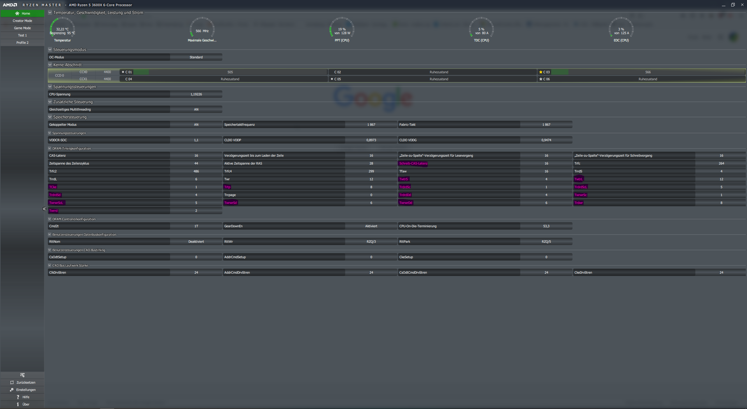

Hallo zusammen
Ich habe mich weiter an ram-oc probiert, wobei bei diesem Ergebnis noch einige Timings auf Auto stehen.
Ich hab mal für eine gute Stunde BF5 damit getestet und muss sagen so rund hat sich das Game noch
nie angefühlt 👌 (vieleicht auch nur Einbildung)^^
memtest hab ich mal 2,5 Stunden laufen lassen, sowie Aidia 1 Stunde, scheint alles stabil zu sein.
Ich glaube ich lass das mal so für eine Weile und sehe ob das so bleibt...
Wenn man sich die Werte von den Profis hier ansieht , echt Wahnsinn, ist nicht zu schaffen denk ich mir :cool_alt:
Die markierten Werte stehen noch auf Auto

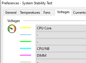

Gut ist jetzt 30 Minuten mit Cache Test durchgelaufen:
Current Minimum Maximum Average
807764
SOC in Aida ist höher als was ich im BIOS eingestellt hab. (1.025)
Wie das? Und was heißt das genau für diese restlichen Ohm-Werte?

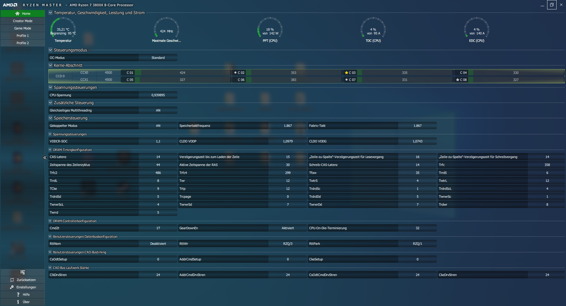

tesafilm7 schrieb:
Ich hatte von 2133MHz über XMP bis 3800MHz alles Mögliche versucht (F4-3200C14D-32GVK).
Maximale Spannung(en):
DRAM Voltage: 1.50V
VDDP: 900mV
Details kann ich gerne später nachliefern.
Mein letzter Versuch sah wie folgt aus. Nach einigen Minuten startet der PC dann neu.
Bin über jeden Tipp dankbar, wie ich die 3733MHz stabil bekommen könnte.

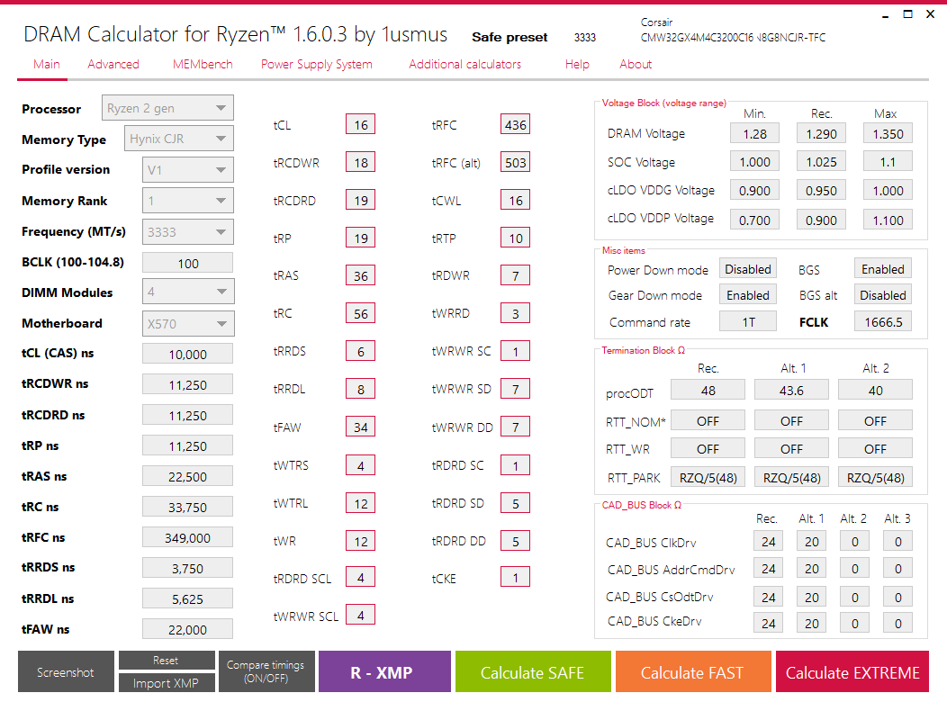

Eine Frage, im dram calculator gibst die Möglichkeit in der profile version noch die option
manual, für was ist die gut? Sieht so aus, als würde der calculator die timings da nochmals anziehen?
Reaktionen: schonwieder und Duvar
