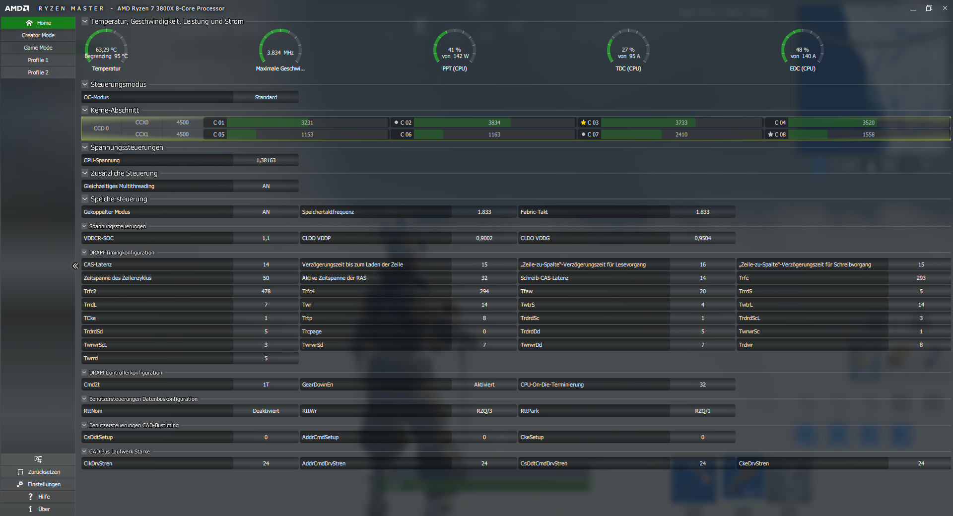

Könntest du die Timings usw Vll teilen?westmare schrieb:Hallo zusammen
Ich habe mich weiter an ram-oc probiert, wobei bei diesem Ergebnis noch einige Timings auf Auto stehen.
Ich hab mal für eine gute Stunde BF5 damit getestet und muss sagen so rund hat sich das Game noch
nie angefühlt 👌 (vieleicht auch nur Einbildung)^^
memtest hab ich mal 2,5 Stunden laufen lassen, sowie Aidia 1 Stunde, scheint alles stabil zu sein.
Ich glaube ich lass das mal so für eine Weile und sehe ob das so bleibt...
Wenn man sich die Werte von den Profis hier ansieht , echt Wahnsinn, ist nicht zu schaffen denk ich mir

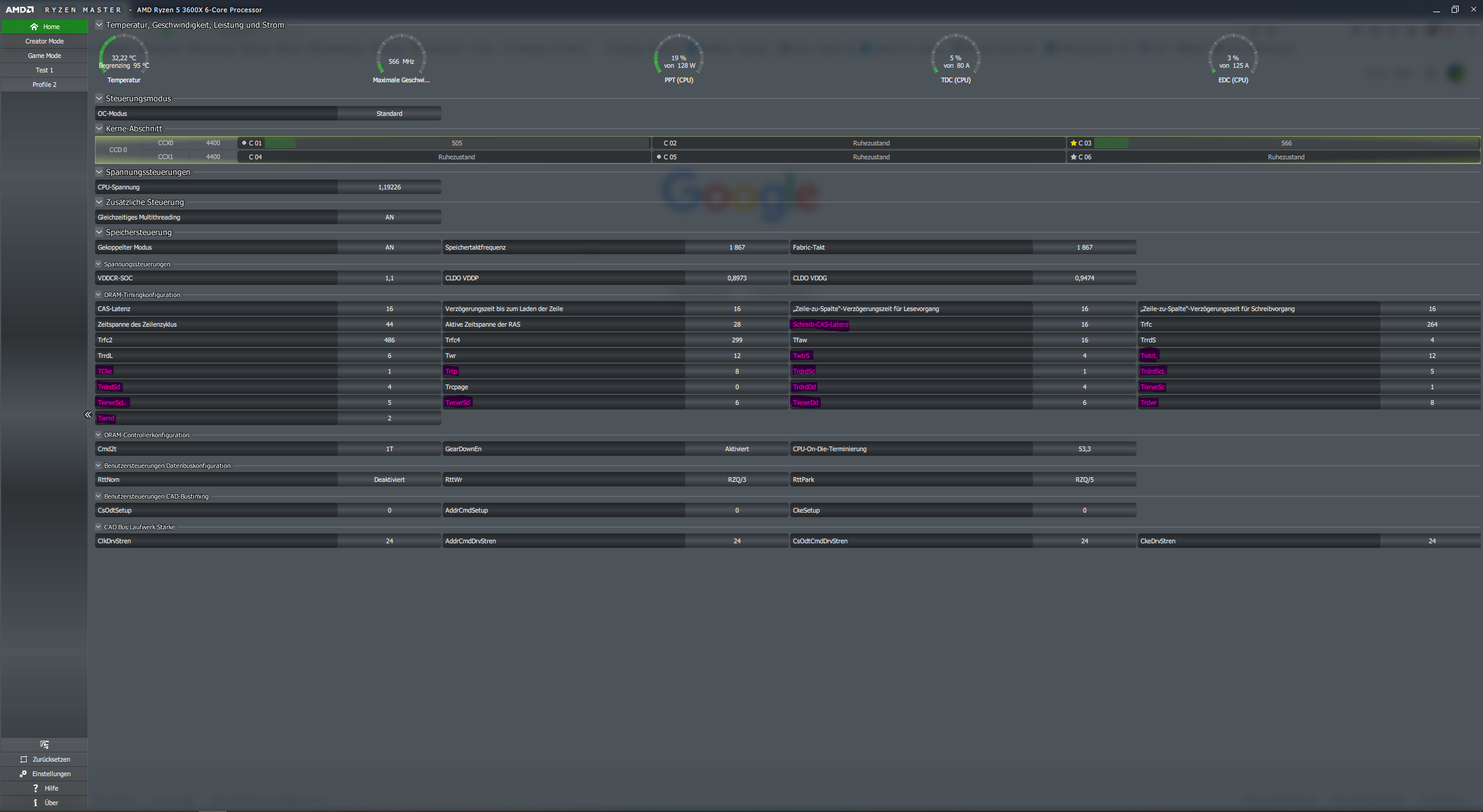

@killingspree ja sorry näturlich
Ich mach mal einen screen vom Master hier rein, leider sieht man die Auto Werte nicht.
Markierte Werte stehen momentan auf Auto, ich hoffe man sieht es.

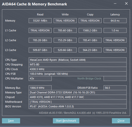

Folgende Einstellungen scheinen, den ersten Stunden nach, stabil zu laufen.
Ich lasse aber bis heute Abend noch ein paar Tests laufen um sicher zu gehen.
Wie sollte ich, falls es stabil ist, am besten vorgehen um mich an die 1866/3733MHz ranzuwagen?
VDDG: auto
SOC: 1.075V
VDIMM: 1.47V
hab jetzt auch eine AIDA Vollversion und würde mal versuchen das ganze zu optimieren.

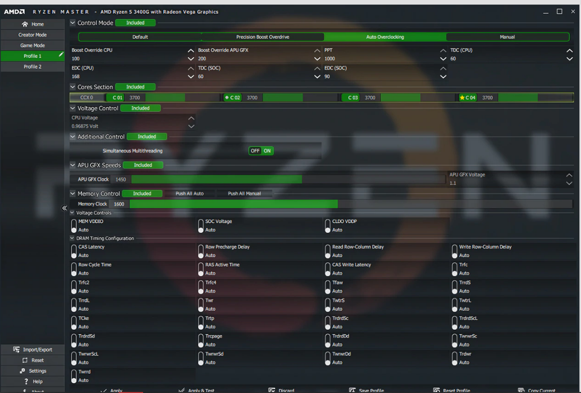

wußte noch gar nicht das man ein Dram Calc Profil in den neuen Ryzen Master importieren kann , direkt mein ich

@MK oneMK one schrieb:wußte noch gar nicht das man ein Dram Calc Profil in den neuen Ryzen Master importieren kann , direkt mein ich
Hmm- wie soll das funktionieren ?? Da müsste ja der Calculator eine Datei mit entsprechenden Format exportieren können - hab ich was übersehen ???
MK one
Banned
- März 2017
- 4.889
da fragst du mich jetzt zuviel , weil der Ryzen Master bei meinem 1700x komplett anders aussieht als bei den 3000 erRAW-Bearbeiter schrieb:@MK one
ich hab das jedenfalls so verstanden was Linus da gesagt hat
Haste denn mal nen Setting beim Dram Calc eingestellt gehabt und bist dann beim Ryzen Master auf Import gegangen ?
