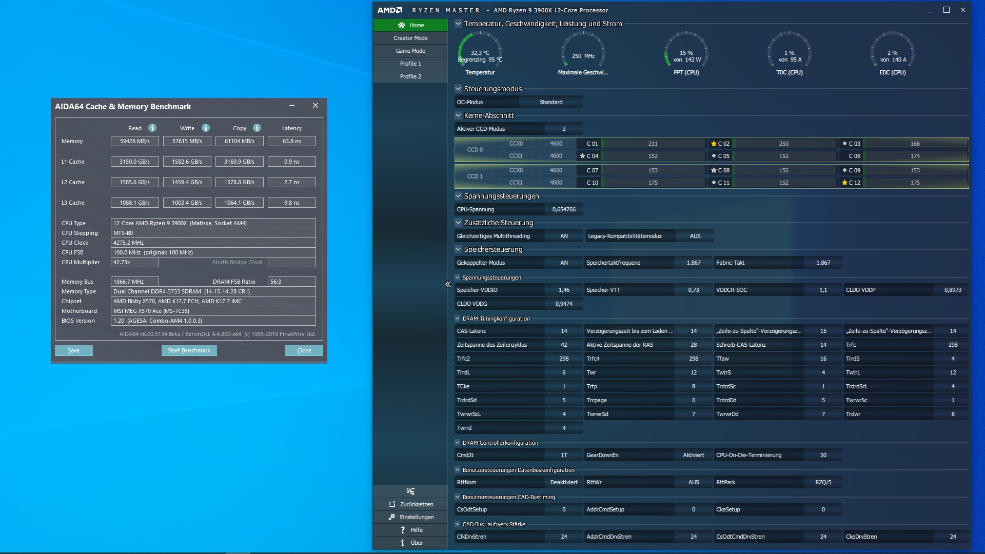

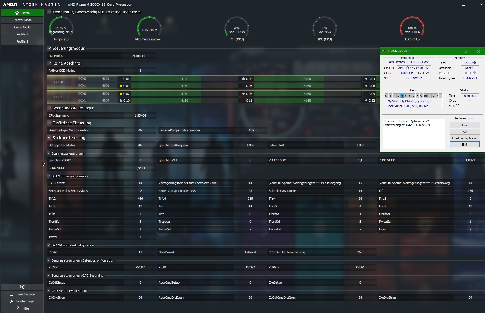

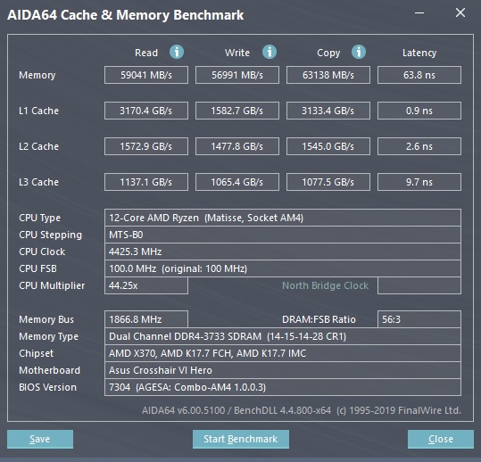

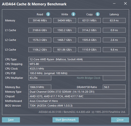

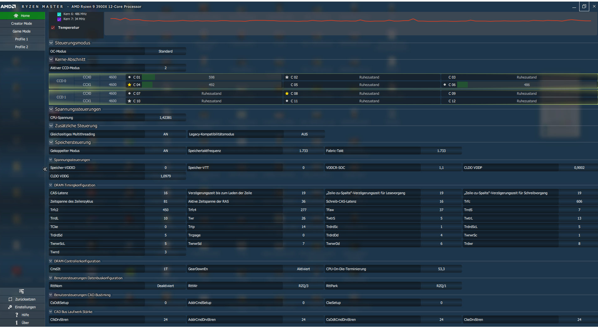

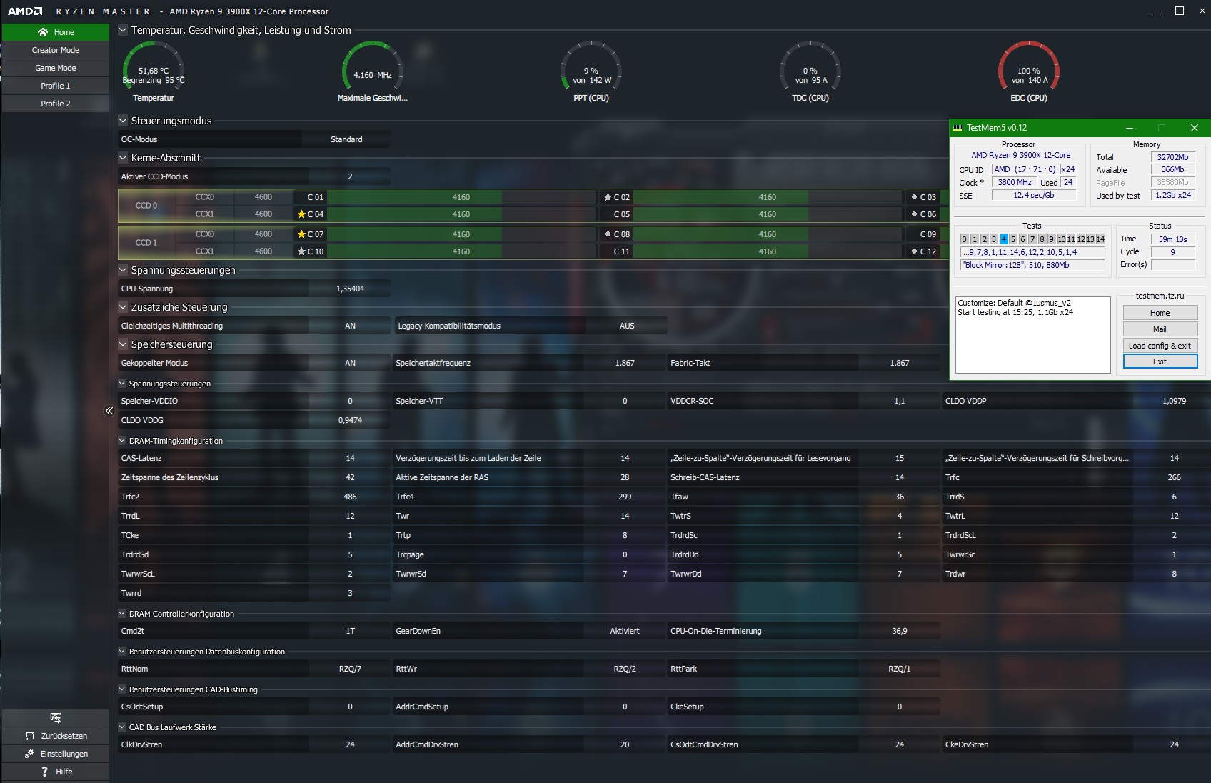

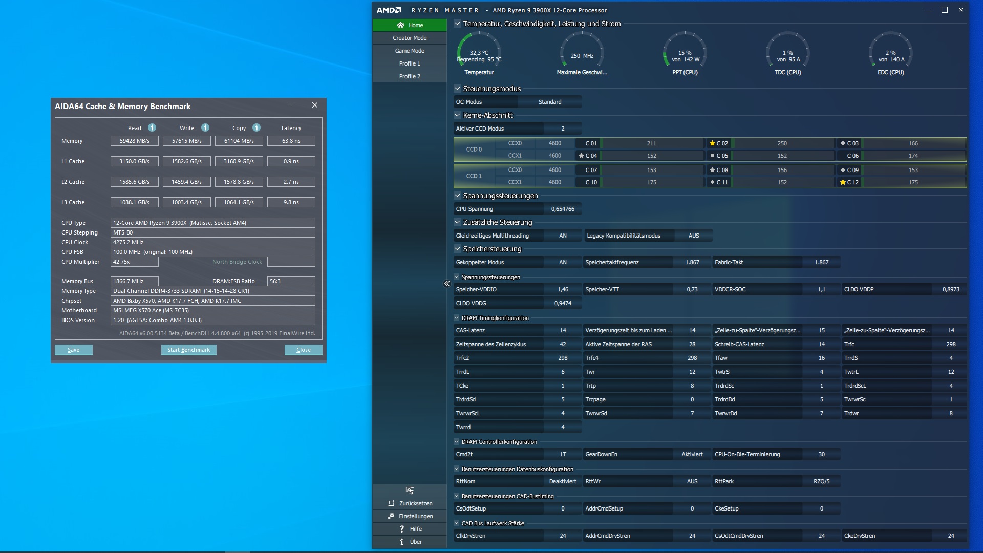

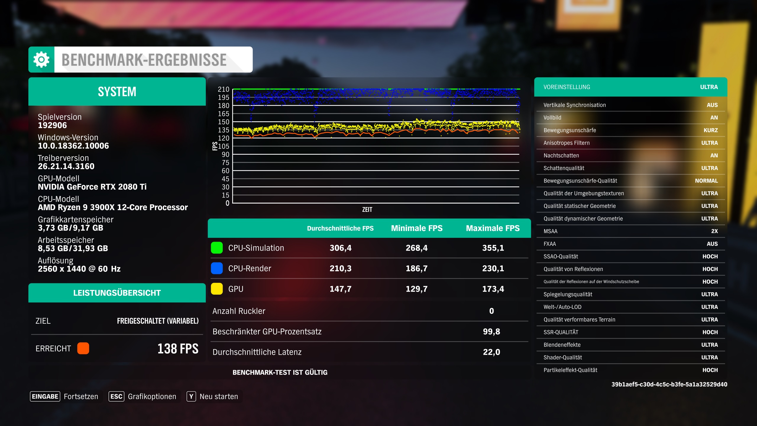

Soo wie versprochen die aktuellen Optimierungen.
Bisher zwar nur Kurztest bestanden aber bin guter Dinge ;D
RAM: 2x8GB G.Skill Trident Z 3600CL16 + 2x8GB G.Skill Trident Z 4133CL17
TM5 Test und subs
Aida Test (2 TFT)
Aida Test (1 TFT)
Forza
Reaktionen: BeezleBug, westmare, cm87 und 2 andere
Beeindruckend @nospherato

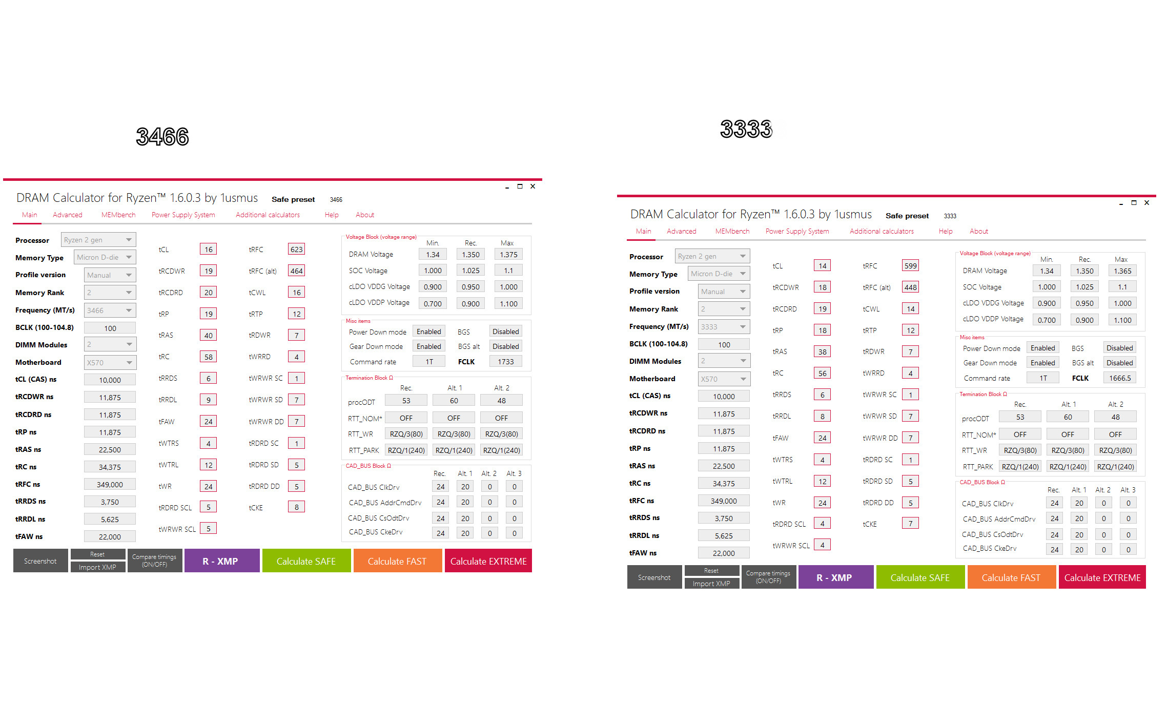

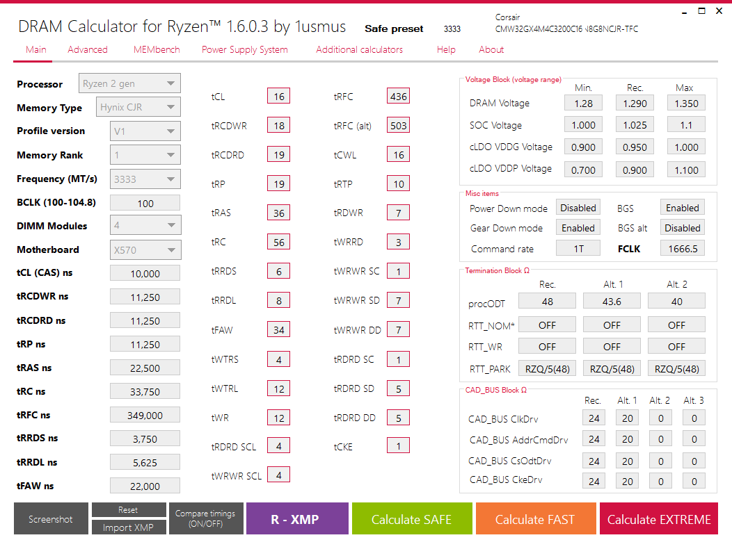

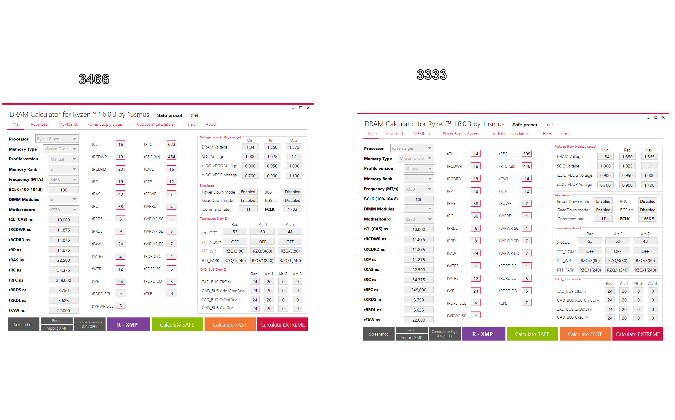

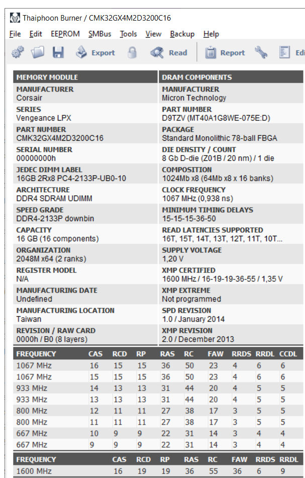

Ich habe mich als "Anfänger" mit dem Corsair Vengeance LPX 3200 CL 16 (Micron-D-Die) rumgeschlagen
schreiben lesen copy Latenz
X570 XMP 45708 48776 49127 78,6
XMP 3266 48107 50140 53061 75,3
XMP 3333 48959 51353 53622 73,8
XMP 3400 49860 52075 53921 72,9
XMP 3466 50856 52409 55933 72,4
- und auch im Photoshopbench ca. 9% gewonnen
3533 mag er aber nicht mehr - Blue screen bei 1, 45 V
Timings habe ich gelassen, da der Dram Calc da auch nicht mehr weiter weis - müsste höchstens auf 3333 und dann CL 14 versuchen ...

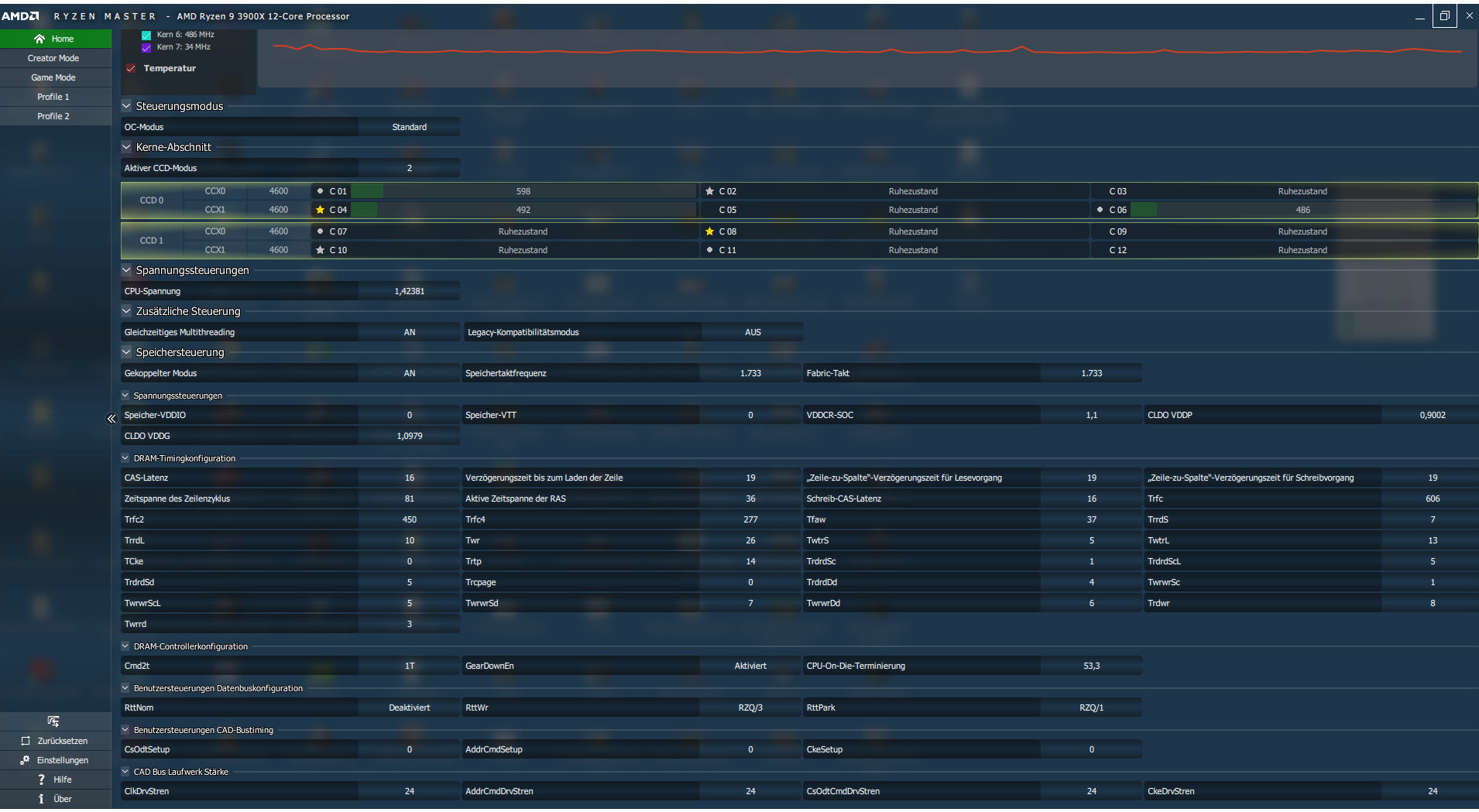

Reaktionen: Dittsche

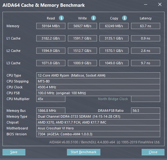

@nospherato ein sehr gutes Ergebnis. Deckt sich auch soweit mit meinem, nur das ich 2x 8GB anstatt 4x 8GB @ 3733CL14 nutze. Dennoch würde ich gerne wissen wie hoch bei dir die RAM Spannung ausfällt. Ich brauch für mein Setting schon rund 1.49V laut HWiNFO (1.46V BIOS).
Reaktionen: nospherato
Hm @MKGamer- noch so ein prima Ergebnis - da muss ich ggf. nochmal investieren ;-)
cm87 schrieb:
Auch die neuesten Agesa Versionen 1003abb haben noch mit Problemen zu kämpfen. C8H mit freezes zb... Andere Boards mit geringerem Boosttakt. Also man kann hoffentlich mit Besserungen ab 1.0.0.4 rechnen.
Stimmt 1.0.0.3abb kannst du vergessen. -Wieder ab drauf gemacht.
Reaktionen: cm87
@RAW-Bearbeiter
Danke :D
@MKGamer
Bei mir liegen aktuell ebenfalls 1,485v an beim Speicher. Ist aber nicht weiter schlimm, da selbst wenn die Riegel etwas wärmer werden (sie haben einen eigenen Lüfter) die settings stabil bleiben.
Reaktionen: cm87

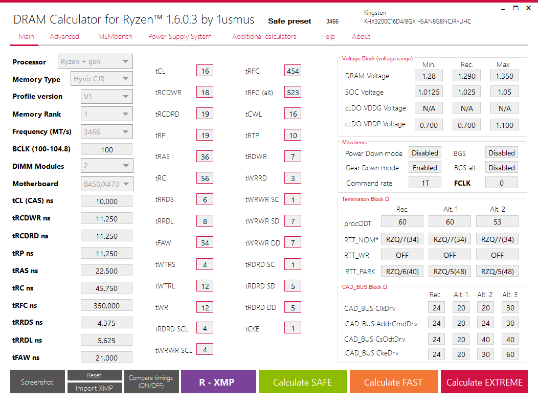

Habe zwar (noch) keine Antwort auf meinen ursprünglichen Post, trotzdem schreibe ich mal meine bisherigen Erkenntnisse.
1) Mein RAM (mittlere DIMMs) werden per Karhu-Test max. 60°C heiß und sollten damit innerhalb der Toleranz liegen.
2) XMP-Profil meiner Corsair Vengeance 4x8GB 3200MHz CL16 mit Hynix-CJR-Speicher läuft aktuell mit 3266MHz (IF ebenfalls) nach 1h Test stabil.
Ich bin mir jetzt unsicher ob ich einfach erst mal per XML-Profil mich Schritt-fürSchritt in Richtung 3600MHz wagen soll oder direkt an den Timings schrauben soll.
Würde erst mal schauen, wie weit deine IF mit Takt mit hält. Je höher du das synchron hoch bekommst, desto weniger musst du an den timings machen.
Reaktionen: cm87 und Schaekel

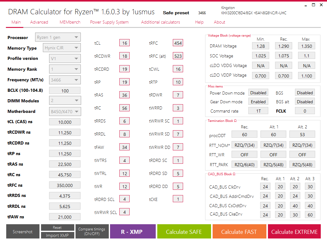

Hab nun auch die Subtimings und Ohm etc. eingestellt im BIOS.
Leider bootet der PC danach nicht mehr richtig hoch, bzw. das Display bleibt schwarz.
Jemand ne Idee was ich bei diesen Einstellungen noch verändern kann?
Ohne Subtimings Ohm und SOC Voltage klappt der Start.
807705
Hab jetzt BIOS Resetet damit ich wieder starten konnte.

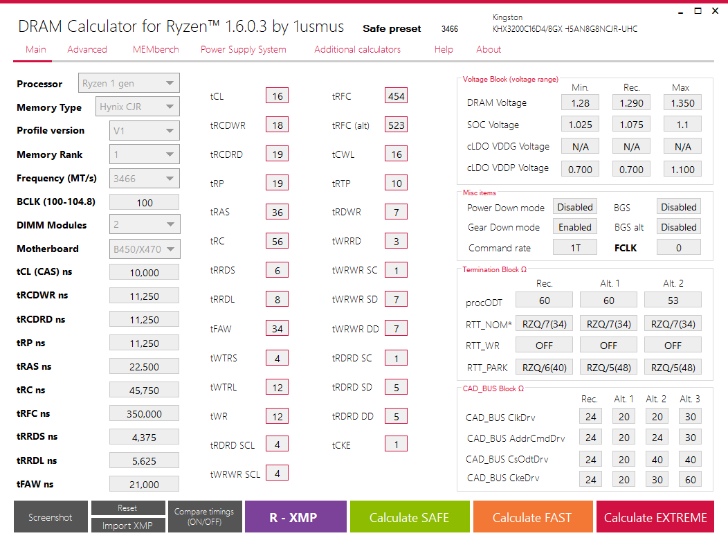

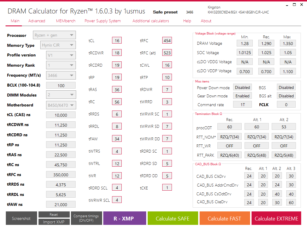

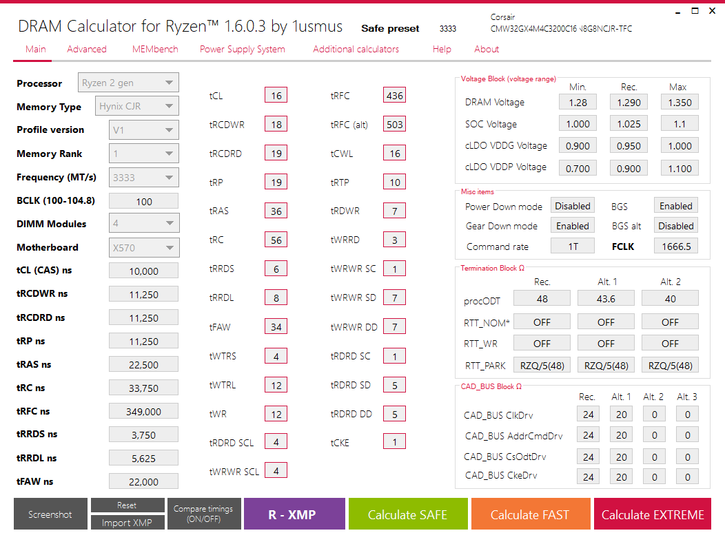

Danke.... bei 3333MHz war leider schon Schluss, habe ihn Karhu nach fast einer Stunde einen Error erhalten.
Habe dann den DRAM Calculator angeworfen, mit safe settings.
Folgendes habe ich im BIOS eingestellt:
DRAM Voltage auf 1.4 fixiert (war vorher bei 1.36)
SOC Voltage auf 1.02 (war vorher unter 1).
Power Down Mode disabled
Gear Down Mode enabled
procODT 48
RTT_NOM off
RTT_WR off
RTT_PARK 48
Den Rest habe ich erst mal auf AUTO gelassen und teste jetzt weiter :-)
Edit: Löppt leider auch nicht :-(
Du hast Zen1 eingestellt. Lass die Widerstände doch vom Board mal eingestellt und die Subs musst einzeln ausloten.
Ohja sorry, die Werte sind allerdings gleich:
Mit Widerstände meinst Du die rechte Seite Alles was nach SOC Voltage kommt right?
DRAM Voltage ind SOC hab ich wie hier auf rec. gesetzt.
Ich hatte gerade einen Merkwürdigen Schluckauf?
Hab mal testweise die RAMs mit 3600Mhz manuel 16-16-16-38 laufen lassen (Vorher war Auto auf 18-18-18-38@3600Mhz). Soweit kein Problem. Wollte aber Safe bleiben und hab wieder auf auto (18-18-18-38@3600Mhz) zurückgestellt. Danach ist mir der Firefox ständig abgeschmiert bis das System sich komplett mit einem Memory Error weggehauen hat.
Hab jetzt das Bios zurückgesetzt und wieder auf 3600Mhz mit auto 18-18-18-38 umgestellt. Jetzt ist es seit einer Stunde wieder Stabil das System. Ne Ahnung was da gewesen sein könnte? Hab so das gefühl das die Auto funktion beim MSI Board wohl nicht immer die richtigen Werte sich sucht...
@nospherato: Liegen die guten Write-Werte bei dir darin begründet, dass der 12 Kerner den RAM mit mehr Bandbreite anbindet als die anderen Ryzen 3000?
Ja genau. Procodt, Rtt Werte und CADs. Auch nur mal die Hauptimings setzen und mit Aida64 Stress cache die Vsoc und mit stress memory die Vdimm ausloten.
@Cl4whammer! Das nennt man Memtraining und kann dir bei starken Änderungen immer wieder mal passieren.
2x2ccx und höheren Cache.

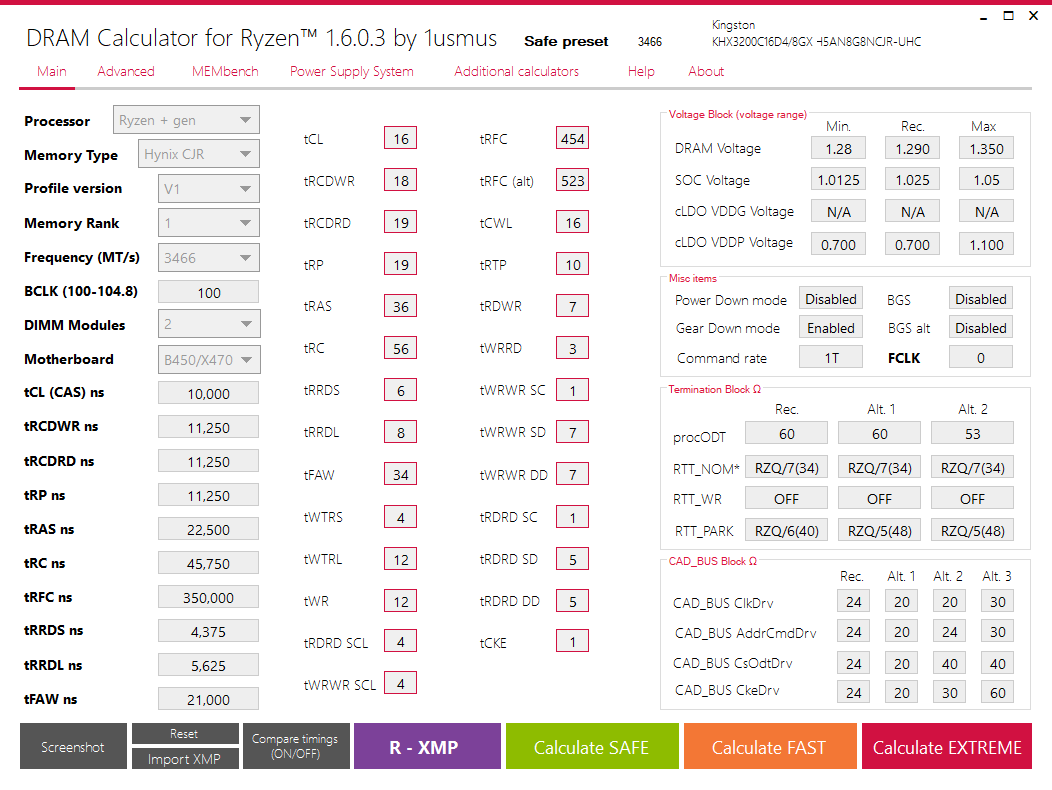

Gut, hab nun alle Timings und Voltages drinnen nur nicht die Ohm Settings und die Misc Items hab ich alle auf Auto gelassen.
Mit Aida nun Cache und System Memory gleichzeitig laufen lassen oder einzeln?
Und auf was muss ich achten?
