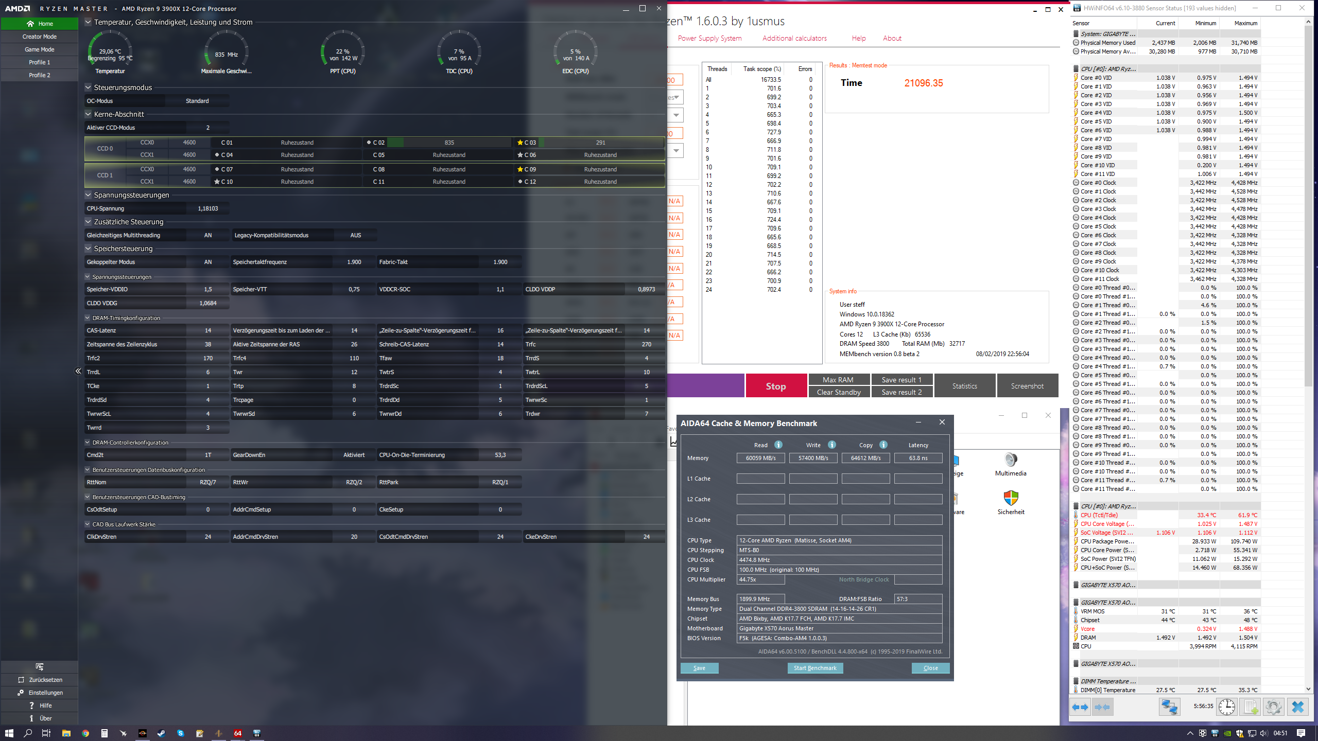

Hallo Leute,
Neu hier im Forum aber eigentlich recht erfahren in Sachen OC.
Ich habe einen 3900X auf einem x570 Master
4*8Gig B-die Gskill 3600Cl16
1080Ti Sli
Dies sind meine aktuellen Ram einstellungen. CPU auf Auto:
Ich kann den ram test karhu den ganzen tag laufen lassen. yCrunch läuft auch stundenlang vor sich hin.
Problem ist nur, das GTA5 immer wieder den Rechner abschmieren lässt. Auch andere games. GTA5 ist bloß etwas schneller im abwürgen^^
Sind meist Blackscreens wo ich dann manuell neustarten muss.

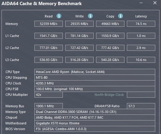

Dennoch kann man auch mit 3733CL14 und 1866 einiges raus holen.
Kann nachher mal meinen aktuellen Versuch mal Posten samt Kurztest.
Der nimmt sich mit 3800CL16/1900 nicht mehr so viel (Latenz ist besser, copy etwas schlechter).

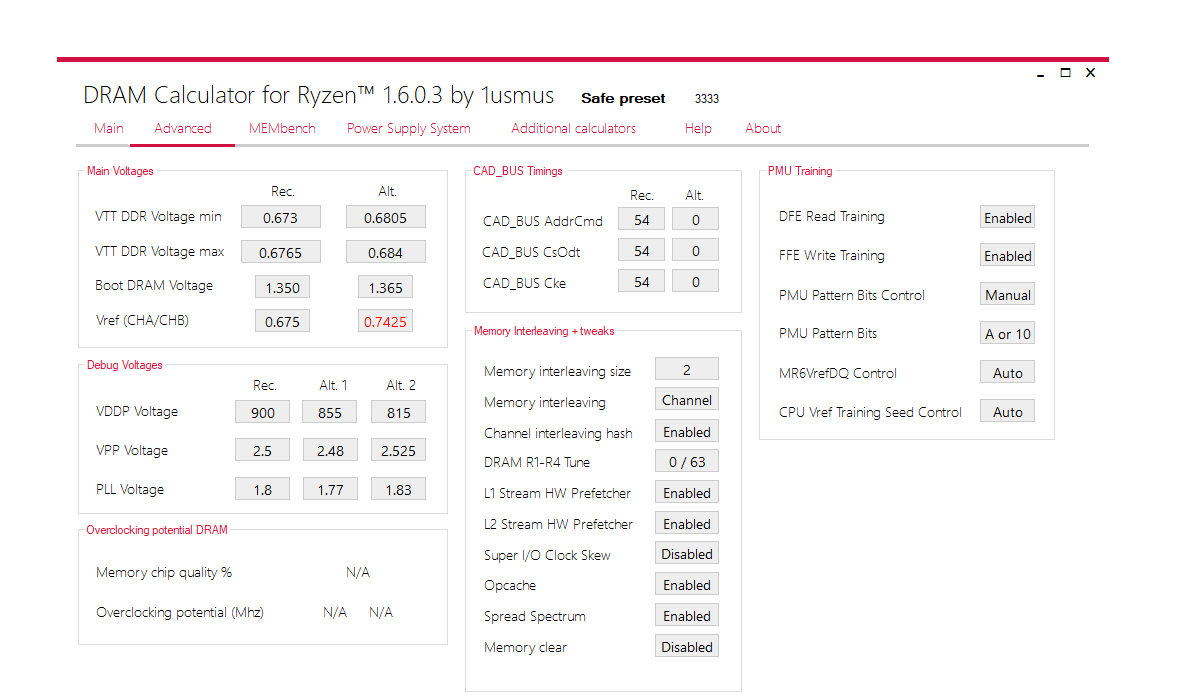

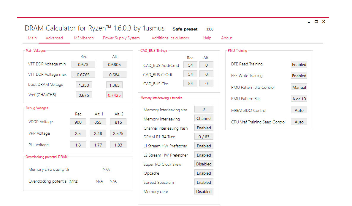

Momentan laufen meine F4-3866C18D-32GTZR mit 3600mhz und 18-18-18-38. Da der DRAM Calculator bei mir nicht funktioniert (Sagt ständig not supported) wollte ich mal fragen ob 3600Mhz mit 16-16-16-38 realistisch wären oder ob mir dann alles um die Ohren fliegt. Will mir nichts kaputt machen.
Könnt ihr mal schauen, was beim DRAM Calculator im 2.Tab unten bzgl der Memory Qualität steht?
Bei mir steht folgendes da während mein 3800CL16 Profil geladen ist (spielt keine Rolle welches Profil geladen ist):
Edit: Denke das zeigt bei jedem 93% an.
@Duvar
Corsair Vengeance LPX 32GB DDR4-3200 -> nada - zu schlecht zum oc ;-)
P.S. Vref Alt ist rot bei mir - egal was ich an Takt vorgebe - schlimm für den RAM ??

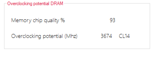

Mit dem F4-3600C15D-16GTZ Kit hatte ich 100% / 3933MHz CL14
Mit dem F4-3200C14D-32GVK Kit habe ich 93% / 3674MHz CL14
