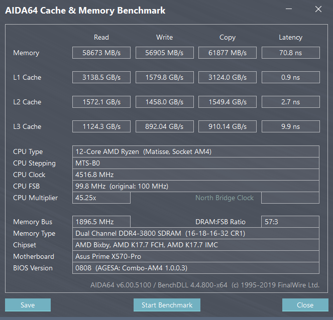

Ist das mit 2 oder 4 Riegeln?nospherato schrieb:Aktueller Versuch:
Kann auf jeden Fall bestätigen, dass man die CLDO VDDG auf 0,9v stellen kann um die IF zu stabilisieren.
- Sep. 2007
- 7.567
4 Riegel, mit 2 Riegeln war es ne 2min Sache (hatte alle Timings ja vorher schon).Kenobi schrieb:Ist das mit 2 oder 4 Riegeln?

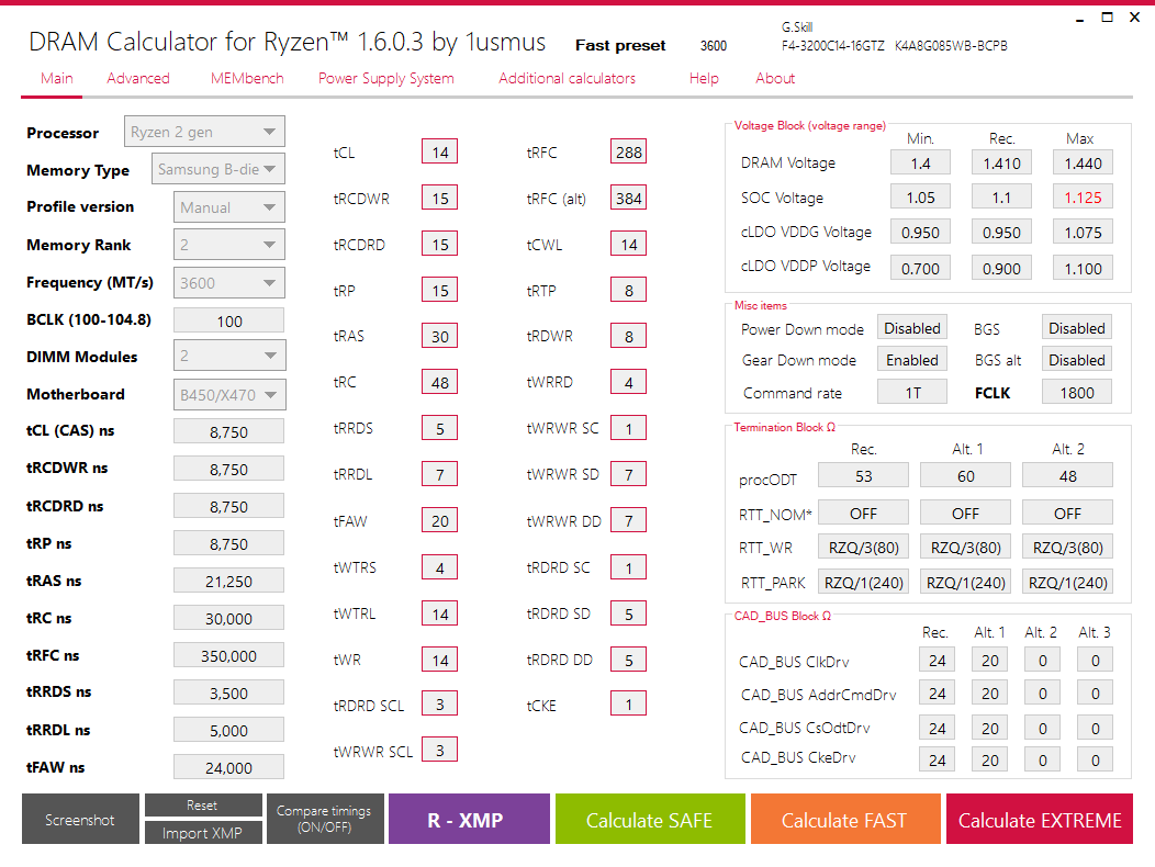

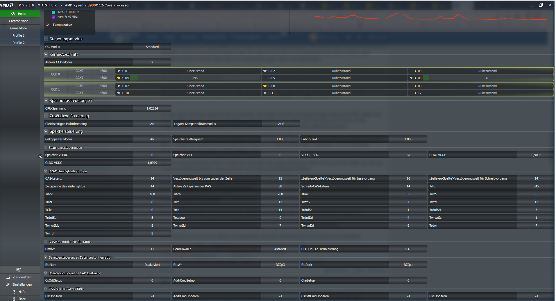

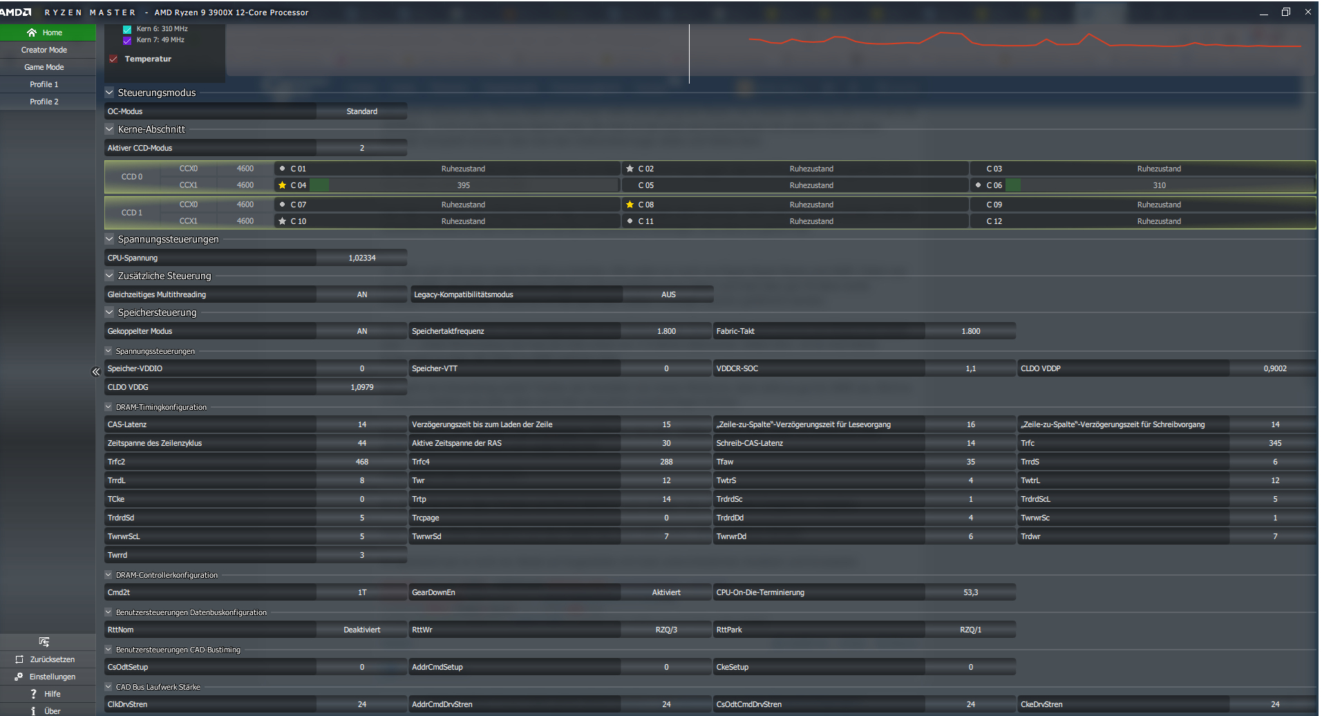

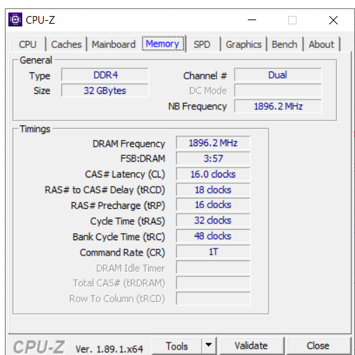

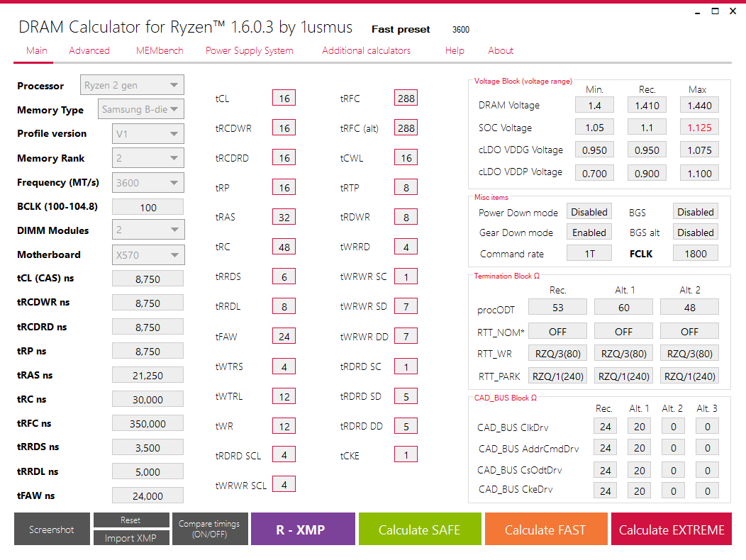

So, der Opa/Rookie hat die Trident Z eingebaut - läuft derzeit bei 3600 CL 14.
Kann mal einer schauen ob ich Mist gemacht habe ??
Etliche Werte sind nach dem DRAM Calculator geändert - einiges habe ich auf Auto gelassen.
Stabilität muss dann noch geprüft werden ....
VDDG ist etwas hoch ??

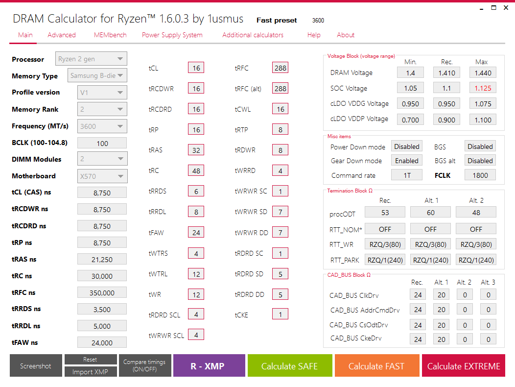

Ergebnis ist doch schon mal ganz gut.
Probier mal folgendes:
Optimieren danach geht immer.

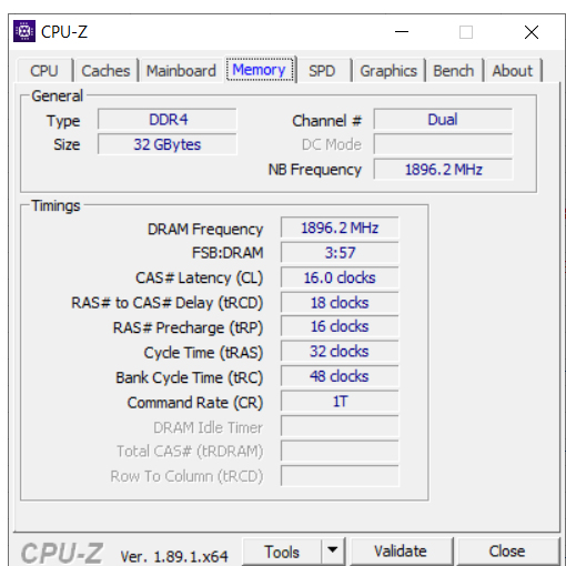

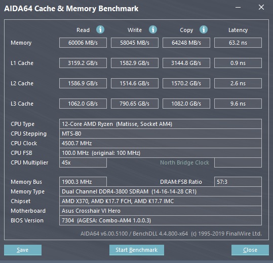

Hier mein aktueller Versuch mit 4 Riegeln:
Edit: Ich muss sogar auf 0,875v runter bei CLDO VDDG damit die IF stabilisiert wird (mit 0,9v ist aber Boot schon möglich)
- CLDO VDDG 0,9v
- Speichertakt 3800Mhz
- IF Takt auf 1900mHz
- timings: 16-18(tRCDRD)-16-16-32-48
- DRAM Spannung erst mal auf 1,35v, wenn es nicht klappt teste mal mit 1,4v

Ja- danke- VDIMM habe ich nur für die "Versuchsreihe" erstmal so hoch - sollte noch reduziert werden..nospherato schrieb:Ergebnis ist doch schon mal ganz gut.
Du machst mich fertig...
Gleiches Board, gleiche CPU und beide 4x8 b-Dies
Ich hab jetzt gefühlte 100 Kombinationen verschiedenster Widerstände getestet, und alles endet mit Code 07.
Versuche jetzt, 3733 zu stabilisieren, und dann auf der Basis noch einmal (vielleicht mit dem nächsten Bios) die 3800/1900 anzugehen. Rechner ist eben 2x in Karhu einfach ausgegangen...

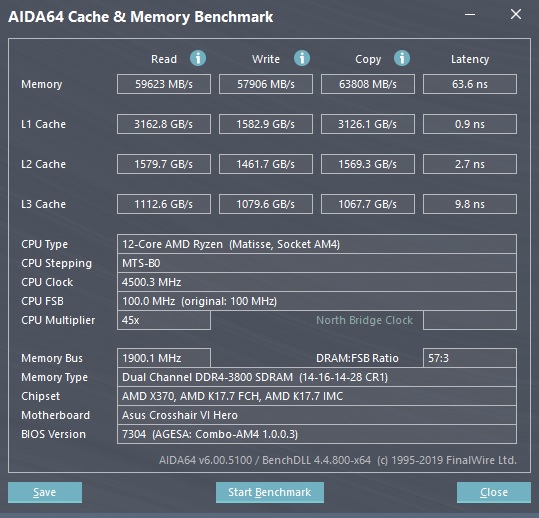

Nicht anfassen heißt "auto"? ProcODT auf 40 oder 36,9?nospherato schrieb:@Kenobi Die 3800/1900 sind nicht stabil bisher. Also keine Sorge, wird noch etwas Arbeit werden bei mir, falls es überhaupt klappt.
Aida Stresstest überlebt keine 30sekblackscreen und reboot.
BTW Widerstände muss ich bei mir nicht anfassen außer procODT.
- Sep. 2007
- 7.567
Jupp "auto" und procODT hab ich auf 36,9

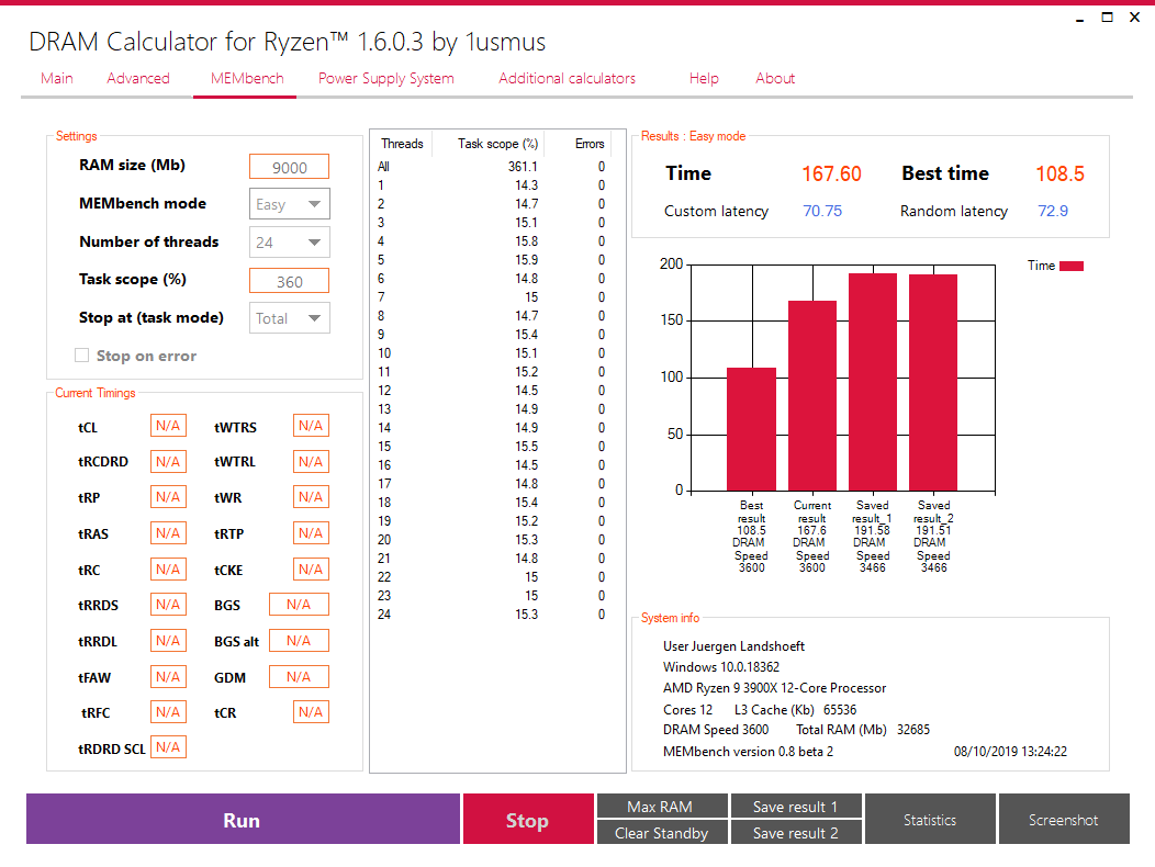

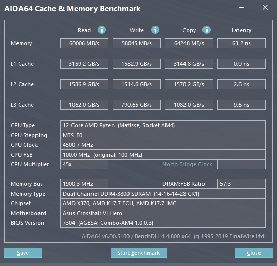

Erster MEMbench stabil und in Photoworxx ca. 17 % gewonnen (von Corsair 3200 CL @3466 cl16 ) aus. Das war das Ziel - erreicht -> Wochende
Mehr als den Bench hab ich noch nicht gemacht

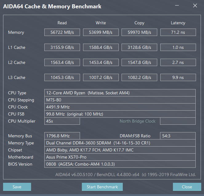

Meine derzeitigen 3600MHz CL14 Settings laufen bisher stabil mit einem Ryzen 7 3700X. Ich musste jedoch eine DRAM Voltage von 1,44V anlegen. Bei 1,41V muss ich ständig ein BIOS Reset machen und bei 1,42-1,43V zeigt Aida zu geringe Spannung an. 1,44V läuft jedoch stabil und bisher keine Abstürze in verschiedenen Spielen.
Ist die Spannung noch im grünen Bereich? Mache mir diesbezüglich etwas sorgen, ob ich lieber doch nicht auf CL15 gehen soll mit 1,4V bei 3600MHz

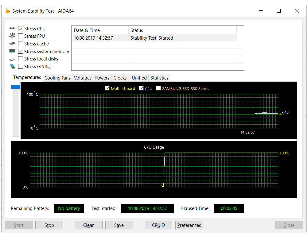

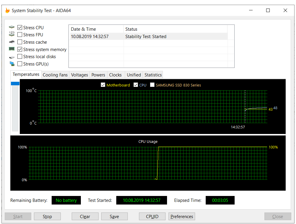

nospherato schrieb:Aida Stresstest
Hab nach 5 Min gestoppt - lief noch sauber -- oder muss noch mehr aktiviert werden ?`?
- Sep. 2007
- 7.567
Zumindest cache noch und so 30-60min laufen lassen. (fpu wäre zusätzlich noch avx, aber bei RAM Test nicht wirklich nötig meiner Meinung nach)
