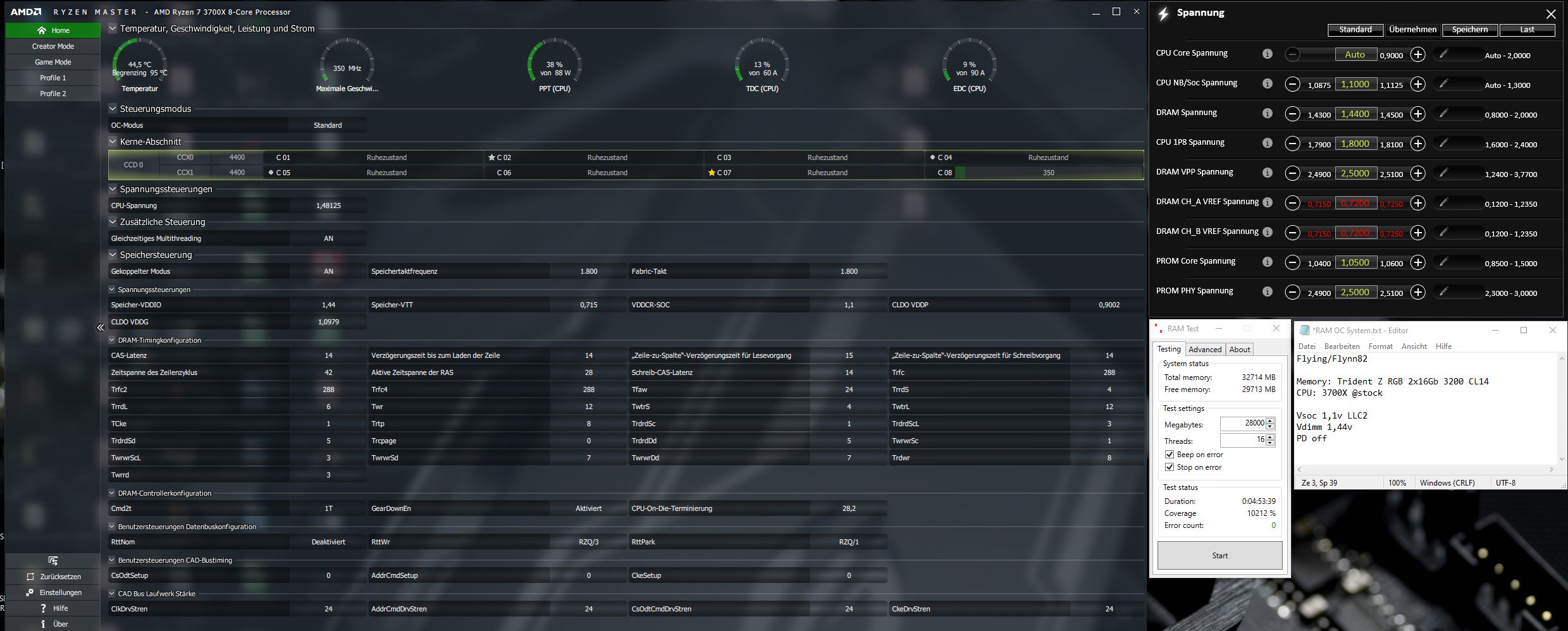

habe seit gestern den Ryzen 3700x mit dem Crucial Ballistix DDR4 3000Mhz CL15 (2x16GB Kit) laufen. Ziel sind 3200Mhz CL14 , aber der Ram ist ne richtige Zicke! Mittlerweile bin ich schon bei 1,4V VDIMM und er hält keine 20 min. Prime95 Custom durch. Subtimings sind nach DRAM Calculator berechnet! Hab ich bereits weiter entschärft.
Was mir aufgefallen ist: Das Mobo hat keine Einstellung für DRAM VTT. Deshalb zeigt der Ryzen Master 0V an.
Wäre nett, wenn jemand mal drüberschauen könnte!

cm87 schrieb:
Mach mal 14-17(tRCDRD)-14-14
Läuft jetzt über ne Stunde in Prime95. :daumen:
Mal sehen was bei den Subtimings noch geht. Alternativ könnte ich 3600 16-19-19-19 ausloten.
