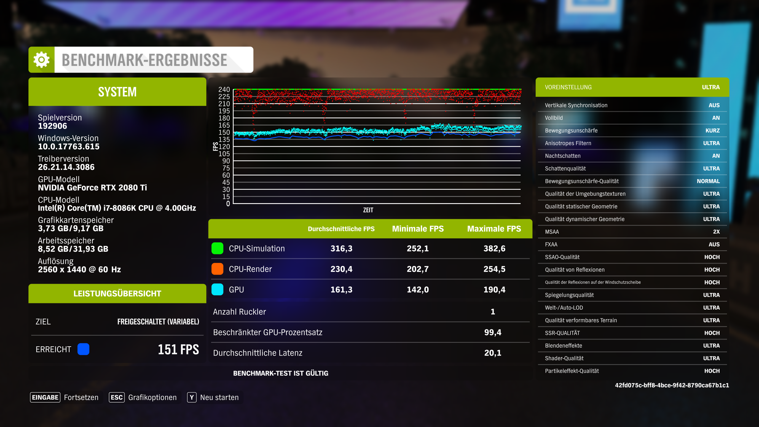

Esenel schrieb:
@stinger2k
Magst du wie von @nospherato vorgeschlagen, Forza 4 in 1440p Ultra V-Sync Off testen?
GPU Leistung ist ja vollkommen egal.
Merci
Am Abend bin ich wieder dran..
Hab ja gestern nur für den Stream gebencht.
Mal mit cleanem System benchen, falls Monitoring Tools da mit reinspielen?

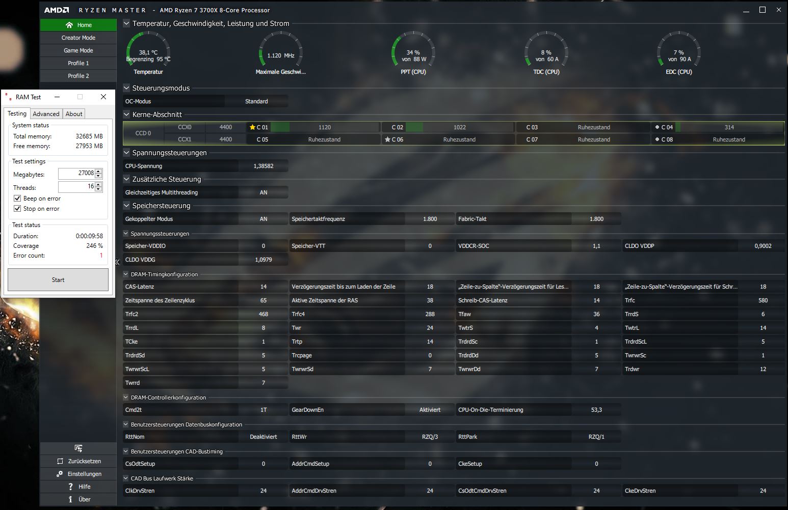

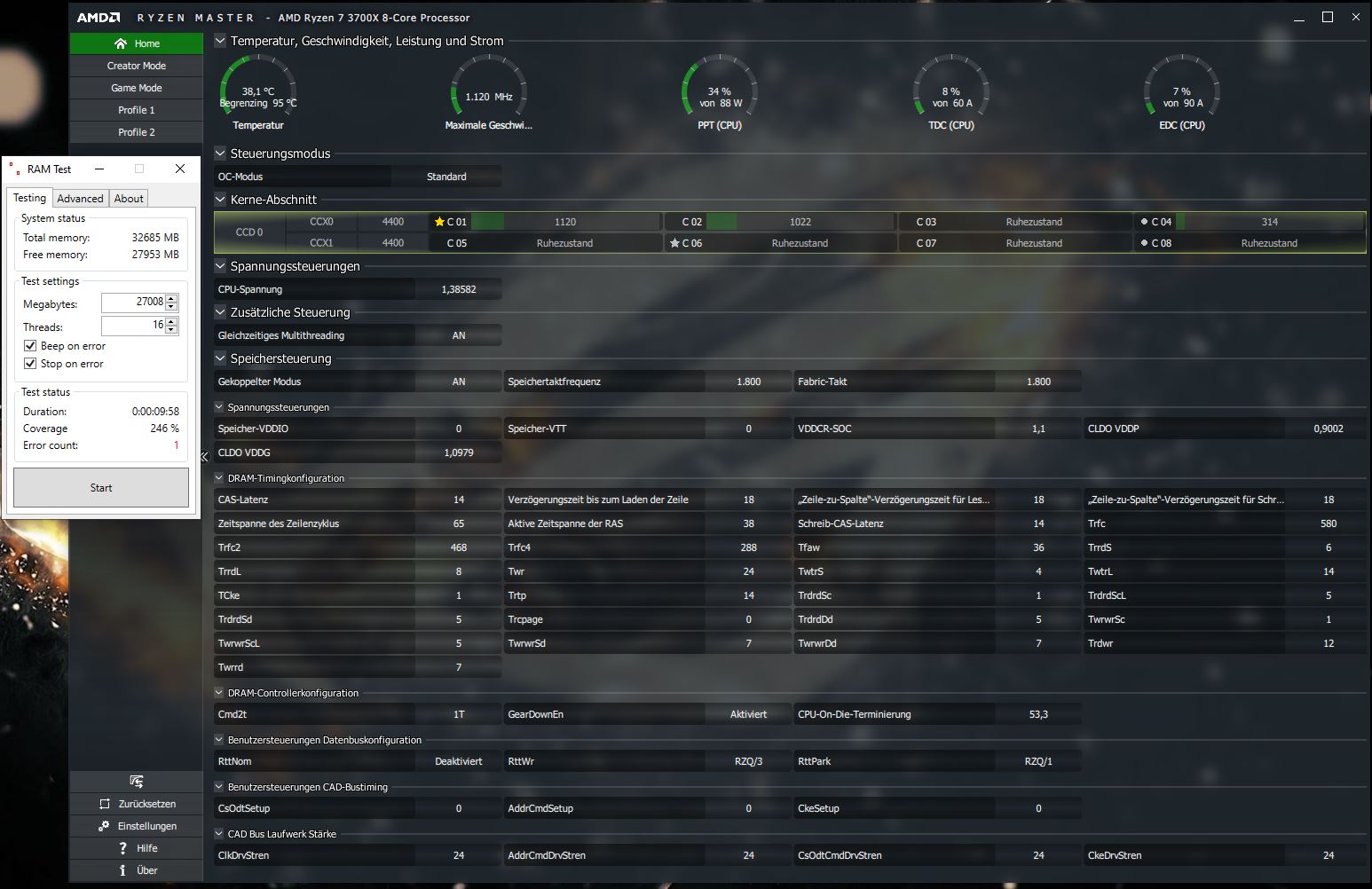

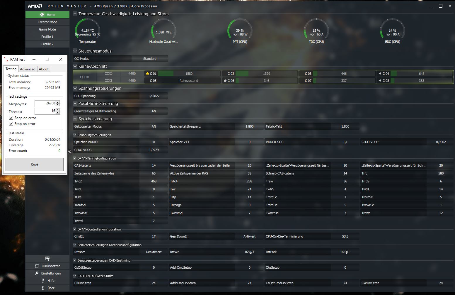

Moin!
Soweit so gut, Karhu lief nun knapp 2h (knapp 3000%). :D
Wie wäre nun die weitere Vorgehensweise? :)
VG!
Reaktionen: ZeroCoolRiddler
Erstmal bis 5000% laufen lassen....:D
Nein, schon ok für nen Schnelltest. Jetzt zieh mal die Hauptimings runter auf 14-18-18-18 und einmal auf 14-20-14-14 und teste nochmal.
Dann sehen wir ob die Haupttimings das Problem waren. Jeweils 2500% sollten erstmal reichen.
Reaktionen: SVΞN und silent2k
Prima - lieben Dank für den Support, ist ja der Wahnsinn hier! :schluck: :daumen:
Werde dann berichten.
Reaktionen: SVΞN und ZeroCoolRiddler

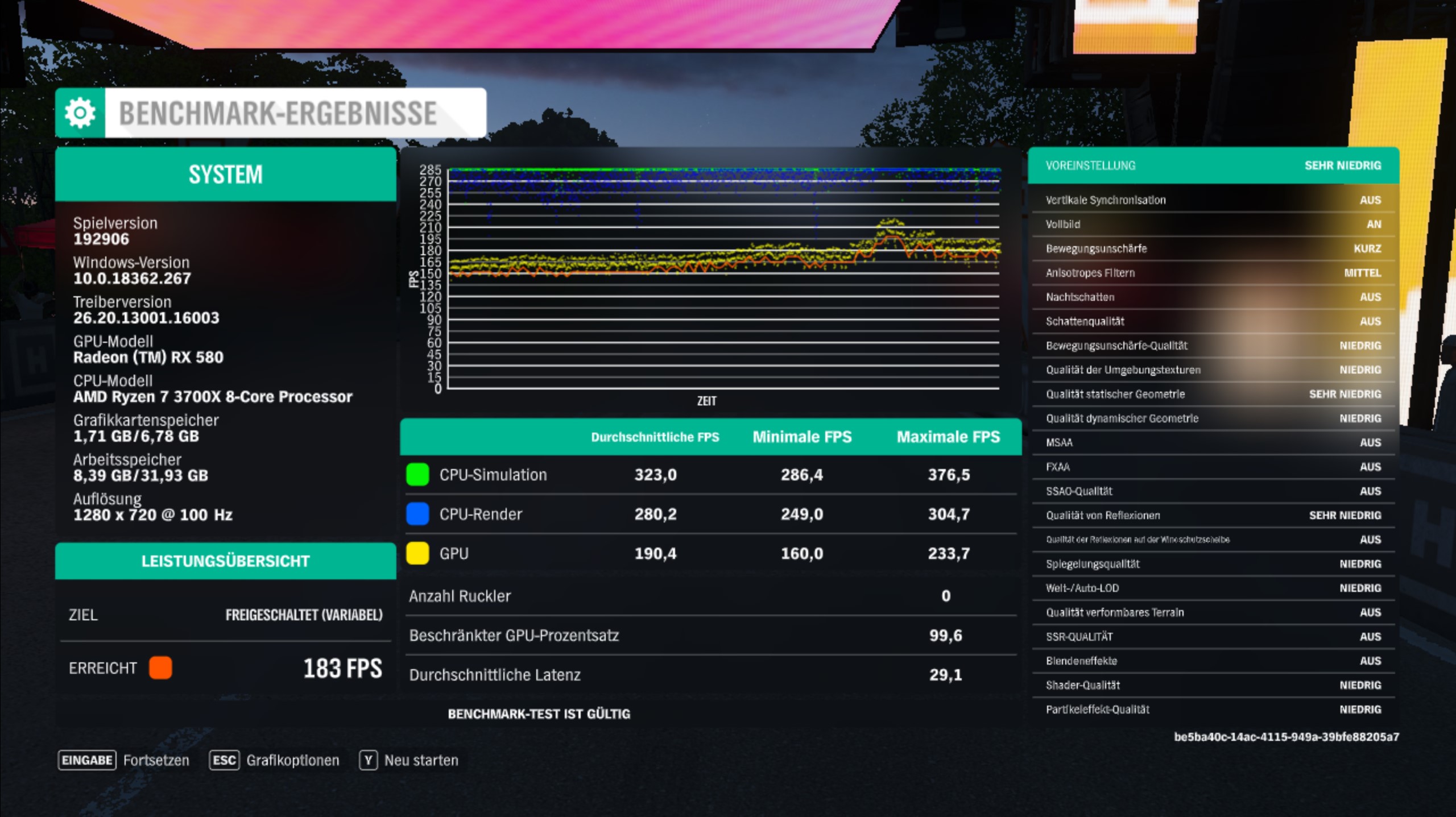

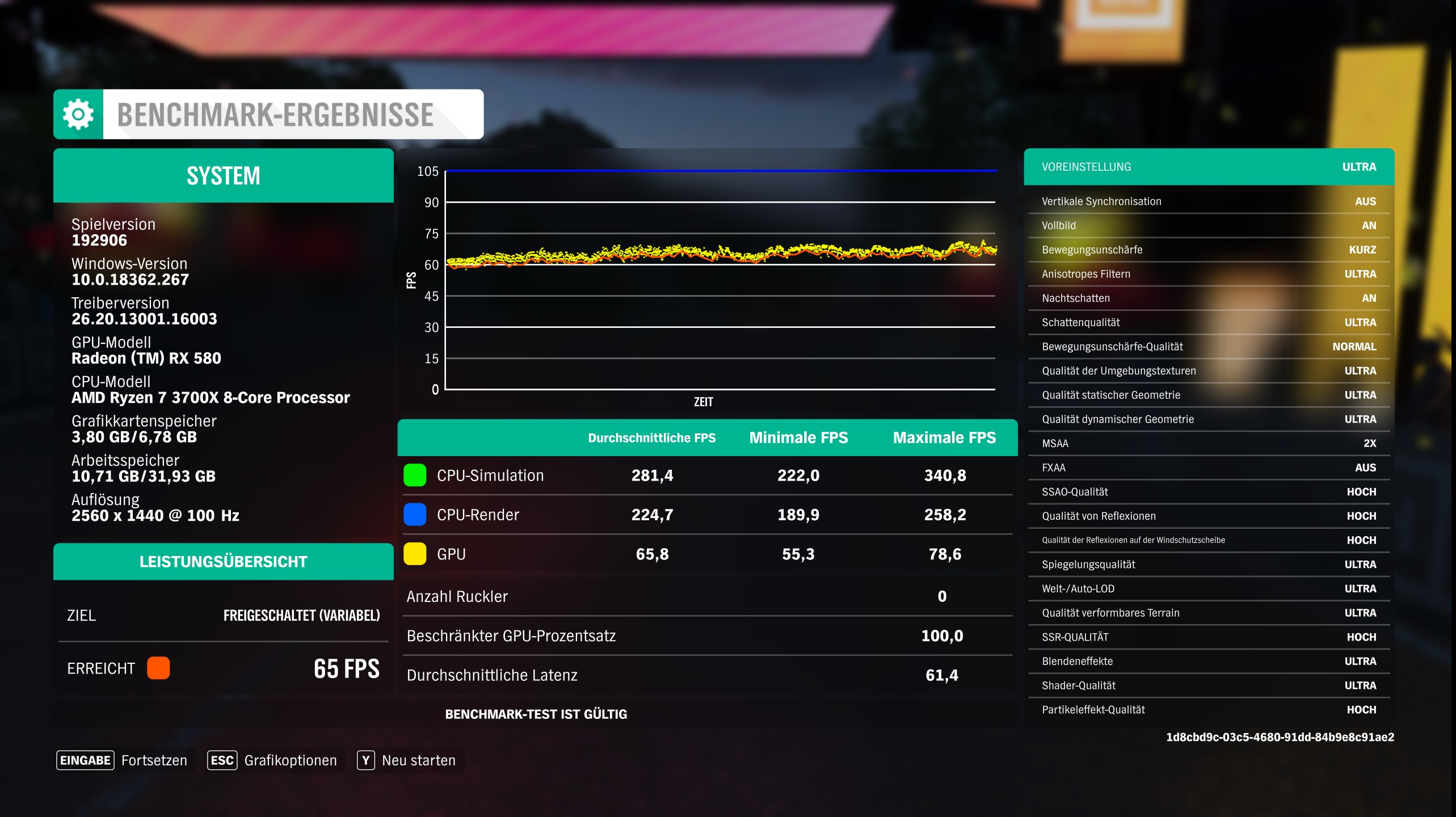

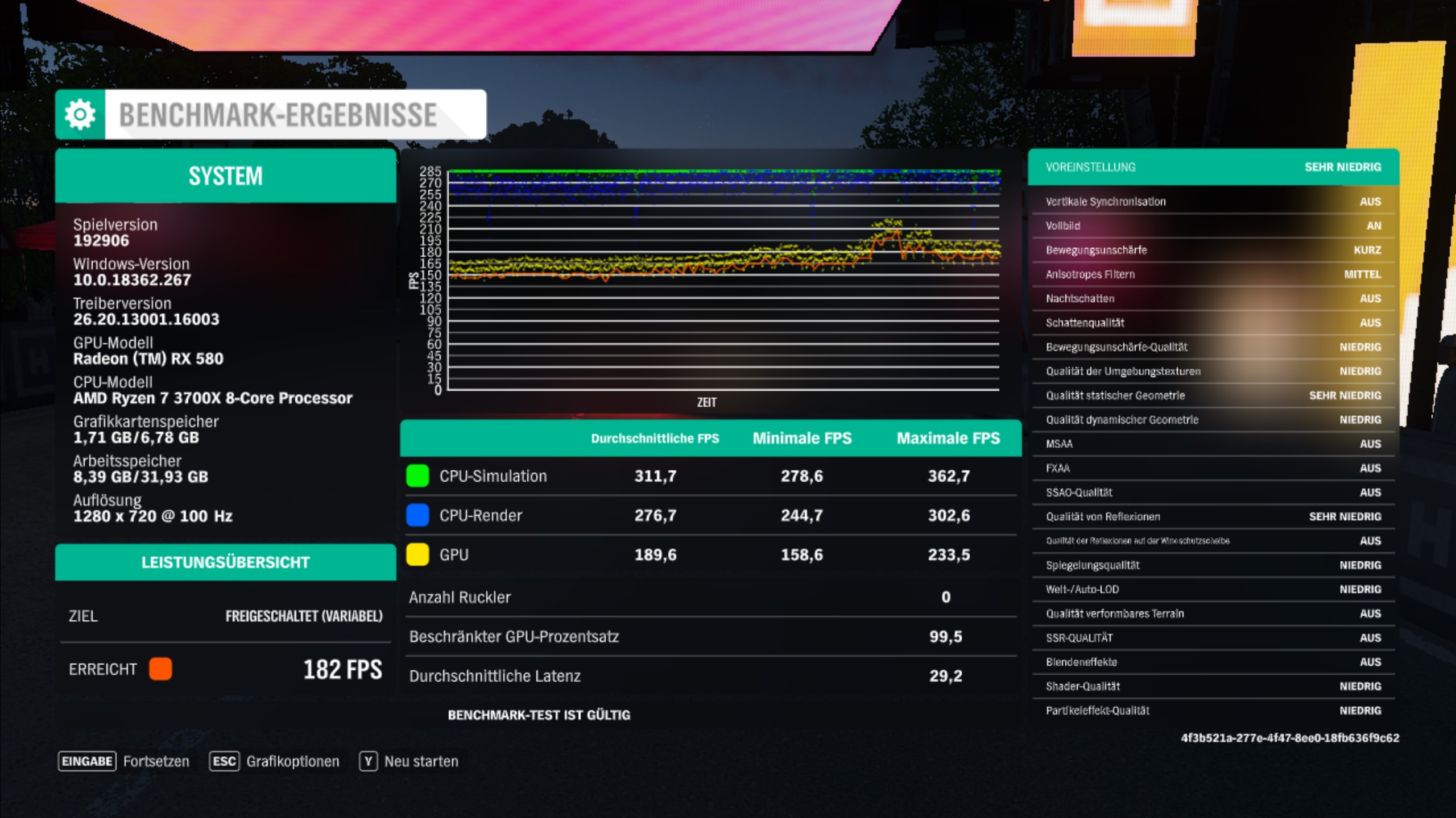

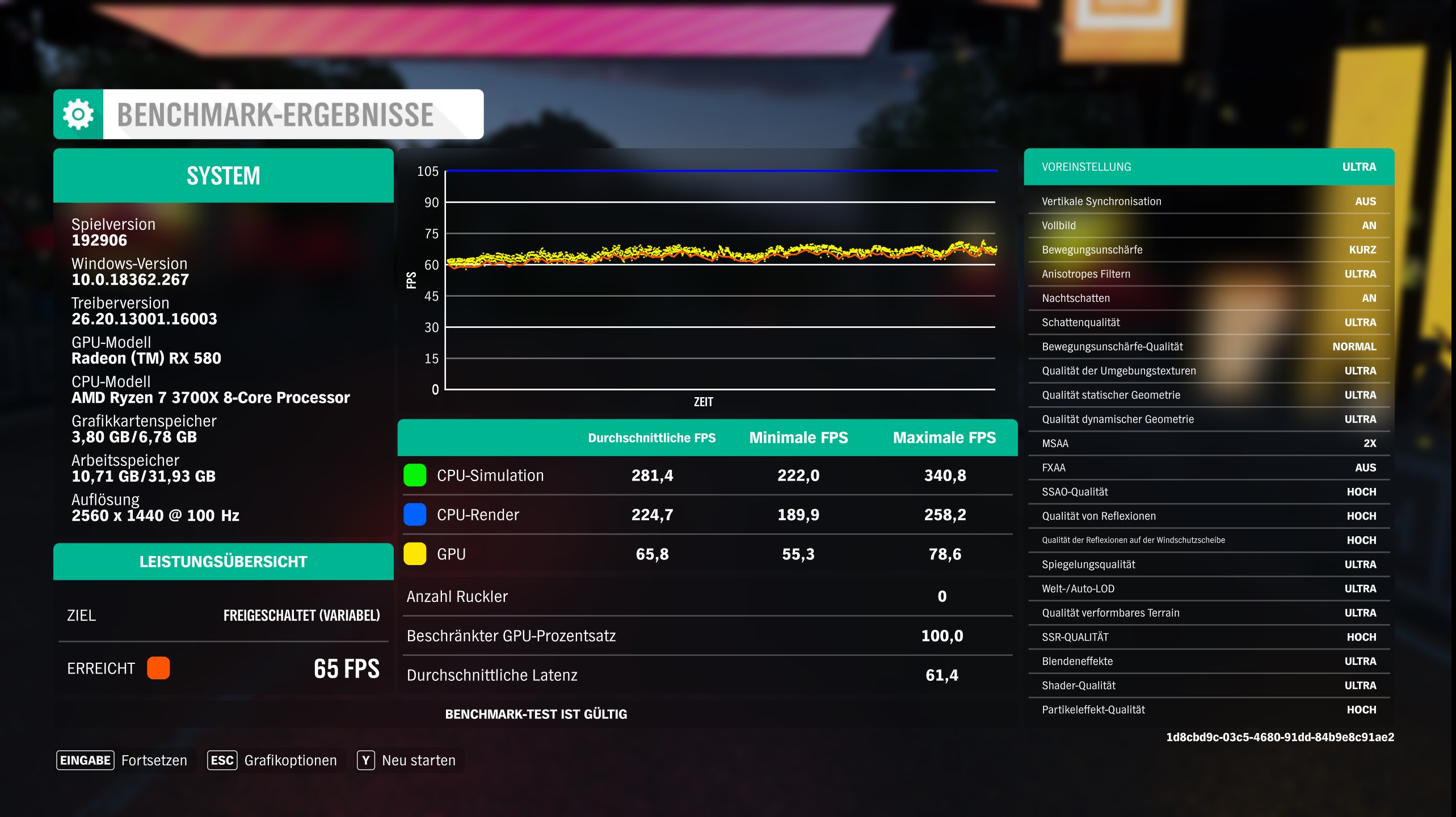

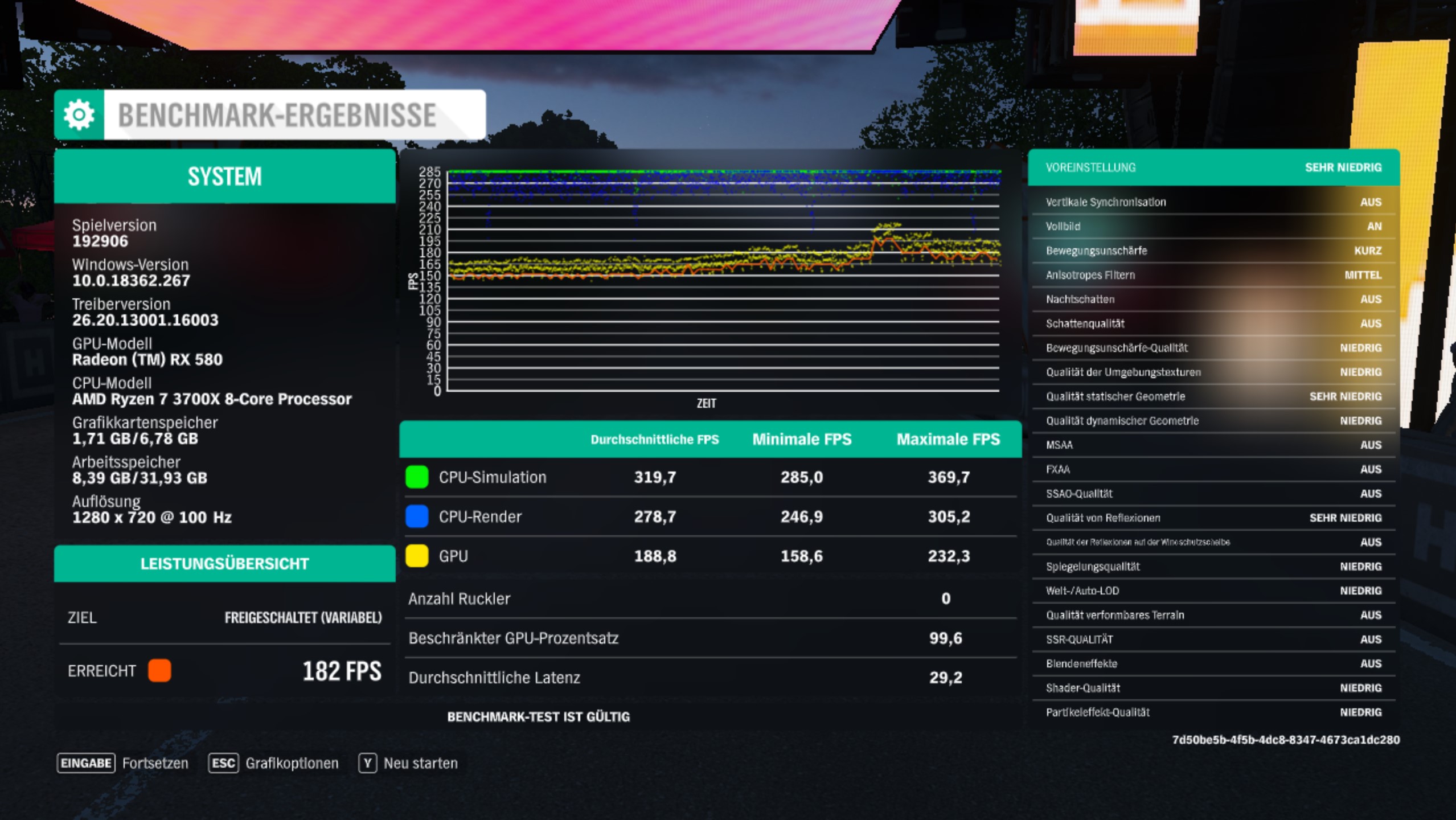

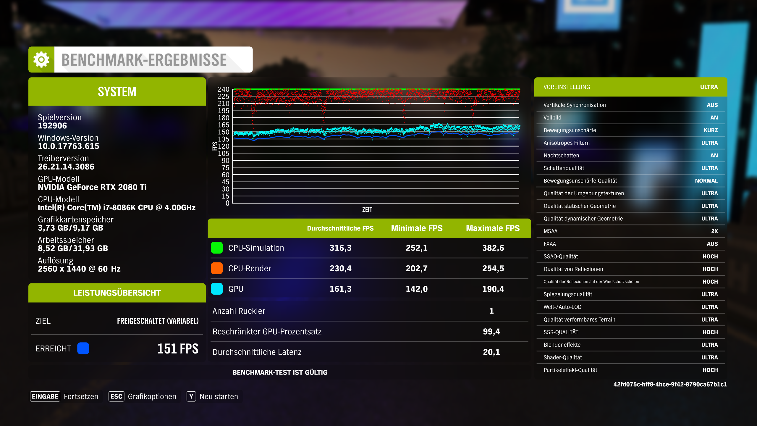

Leute, ihr braucht schwächere GPUs :D (glaube wie gesagt nicht, dass die für den Forza CPU Render komplett irrelevant ist):
3700X stock, SMT ON
720p/very low
1440p/ultra
E-Die Settings wie vor ein paar Seiten beschrieben.
Reaktionen: alkaAdeluxx, Esenel und ZeroCoolRiddler

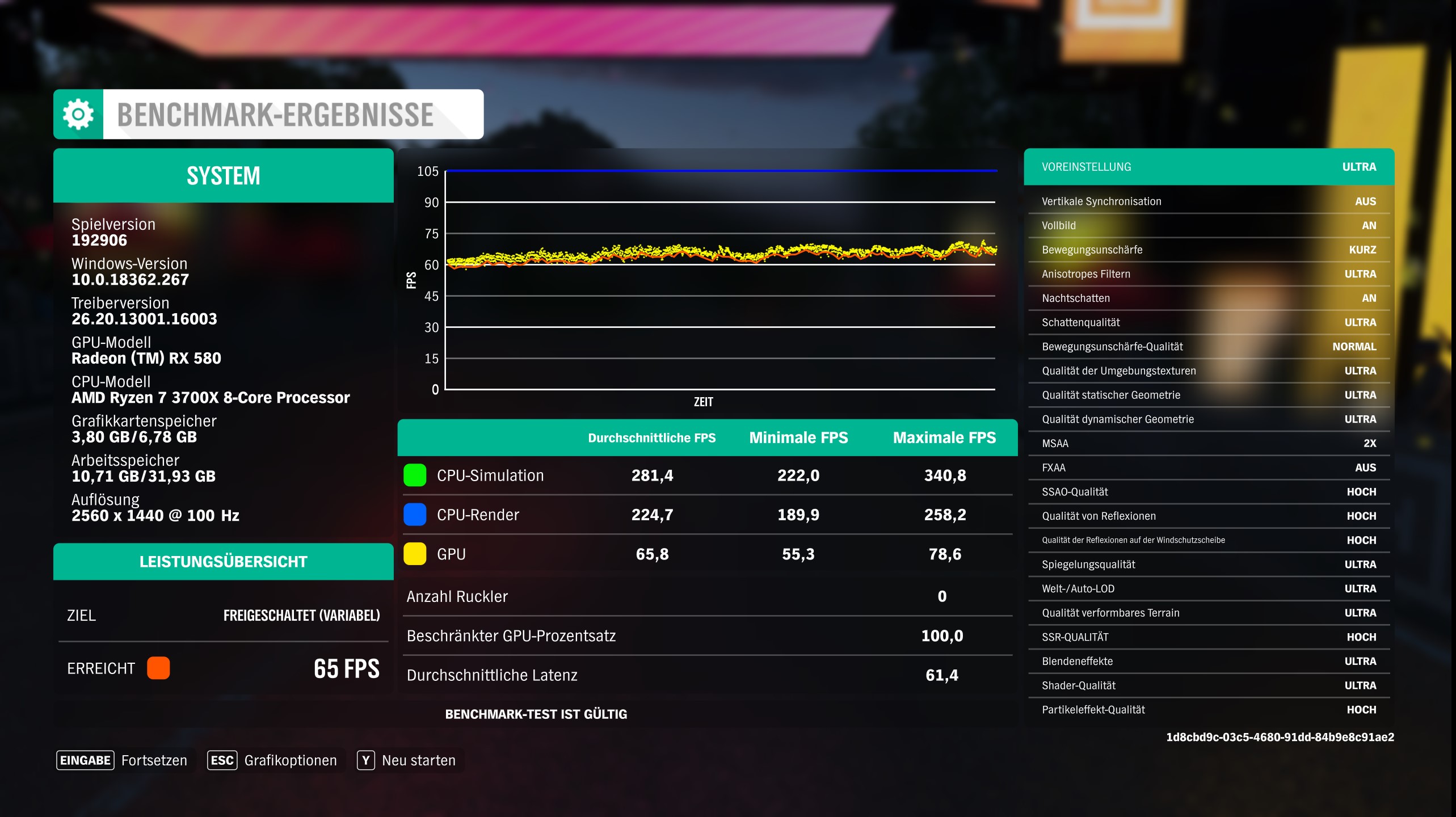

3700X stock, SMT ON
720p/very low
1440p/ultra

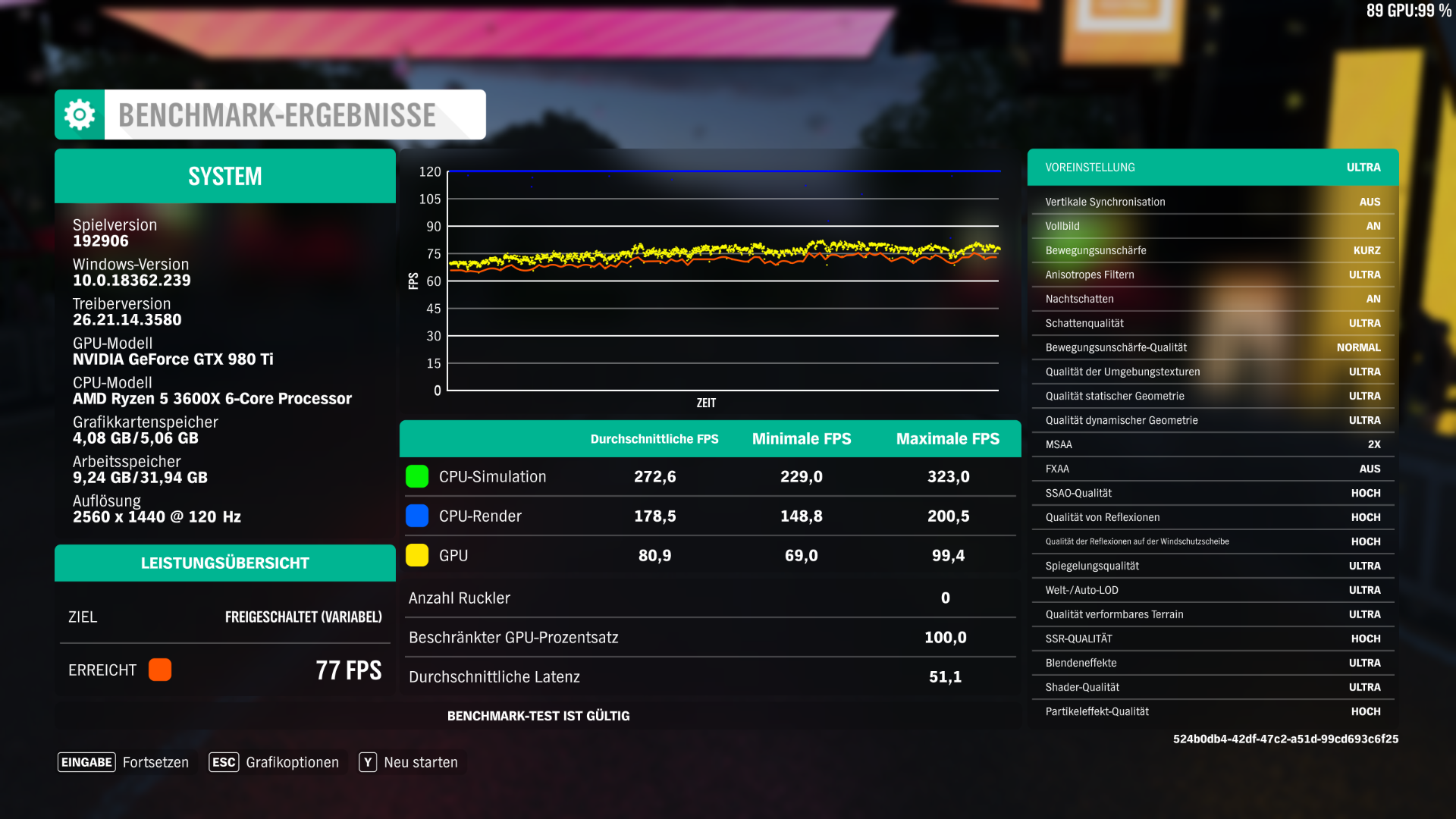

Mit meinen aktuellen Timings komme ich mit dem 3900X gerade mal auf 180avg fps🙄

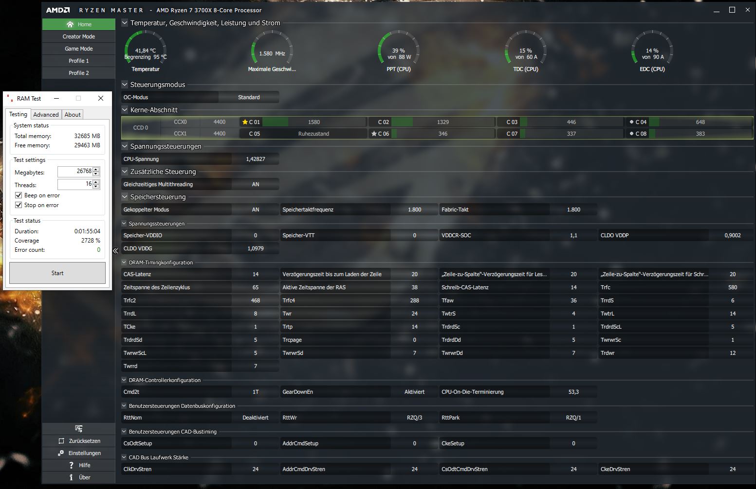

Mist, ich dachte mir "ach gucke ich so lange 2 Folgen Haus des Geldes" und dann schmiert Karhu nach 10 Minuten ab. :D
Lasse jetzt gerade 14-20-14-14 laufen.

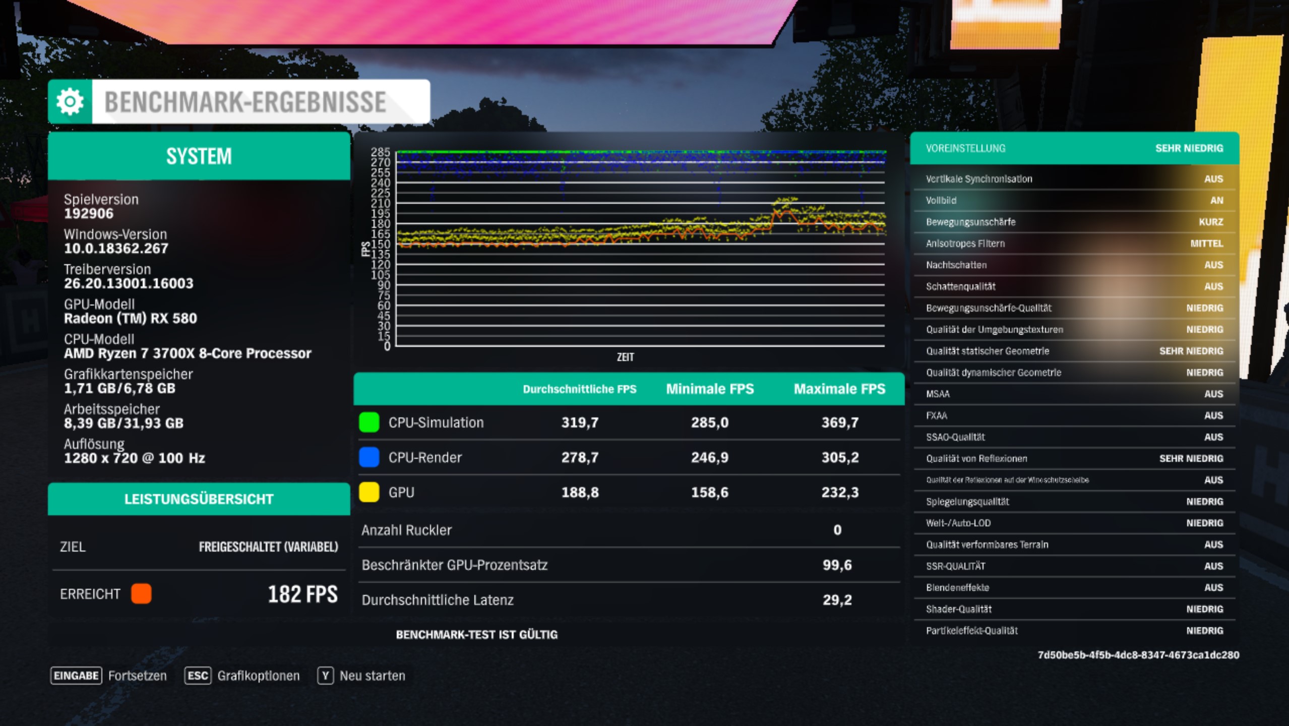

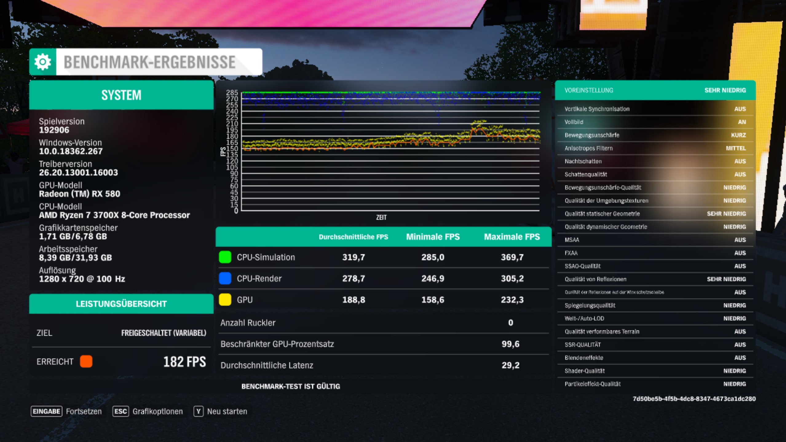

Da ich ne Woche krankgeschrieben bin habe ich die 720p nochmal mit 3600CL14 und 3733CL14 gemacht.
Einziger Unterschied war neben der RAM-Frequenz (und 1:1 Fabric jeweils) dass tCL und tRP auf 14 standen.
3600CL14
3733CL14
nochmal zum Vergleich (oben auch schon gepostet) 3800CL16
Wenn man jetzt noch bedenkt, dass die CL14 Settings wahrscheinlich nicht 100% stabil waren und ich 1,48V anstatt 1,38V draufgegeben habe, ist denke ich verständlich warum ich auf den minimalen Performancevorteil von 3733CL14 gerne verzichte. Und die zweite wichtige Nachricht ist, dass 3800CL16 > 3600CL14.

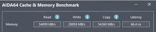

edit: kurz Aida für 3733 durchlaufen lassen, offensichtlich schlägt hier die schon etwas bessere Latenz durch, während read/write/copy sogar etwas schlechter sind.

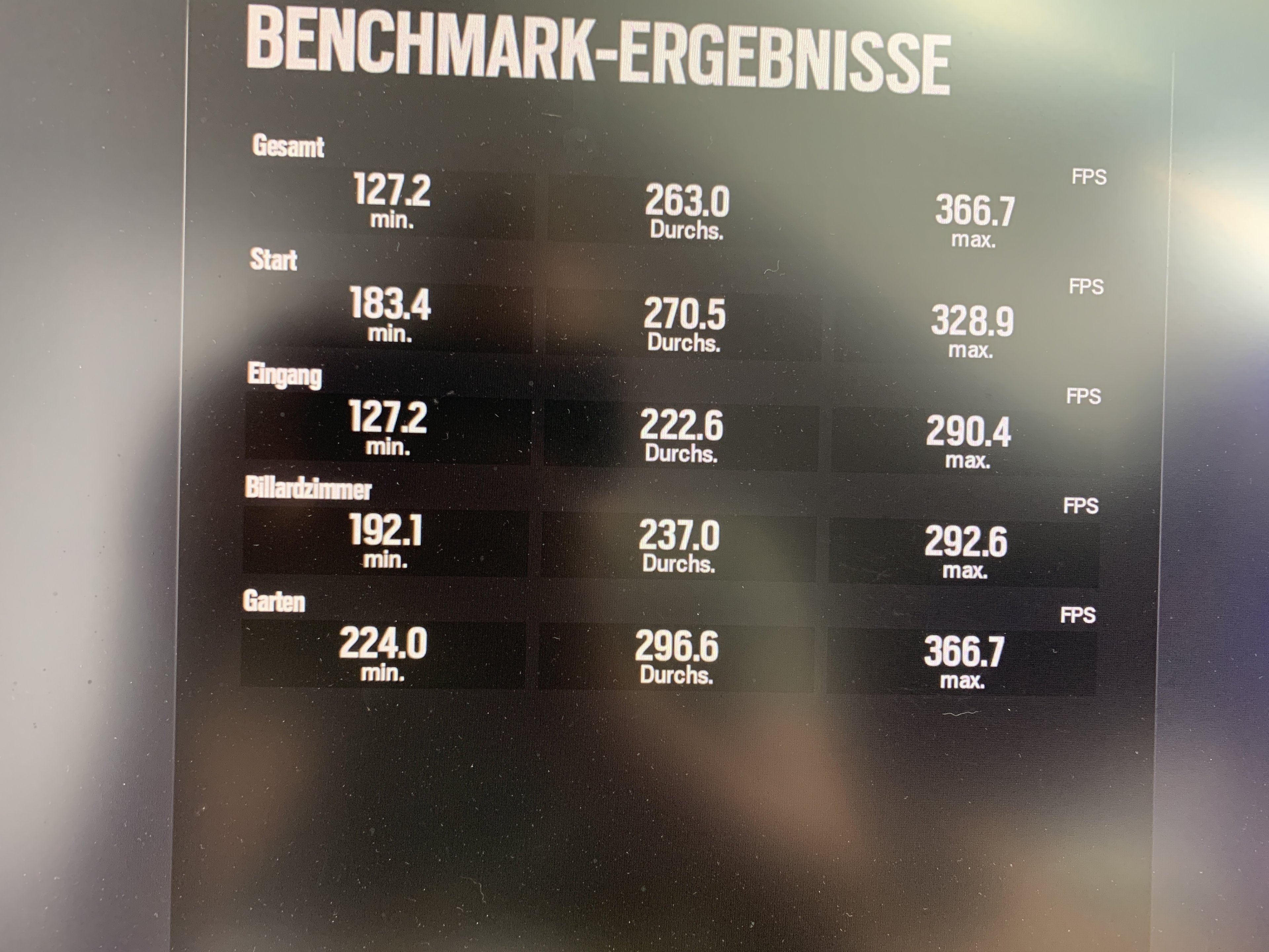

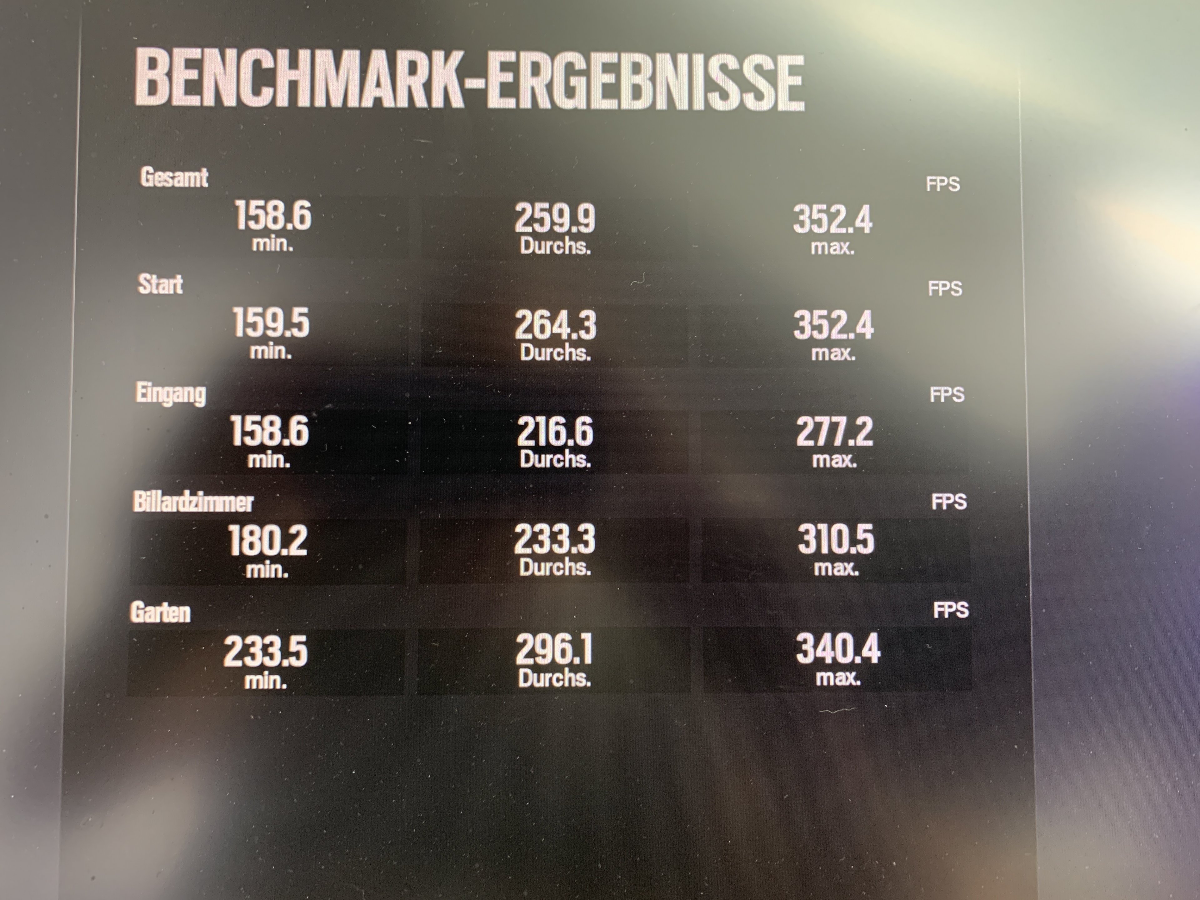

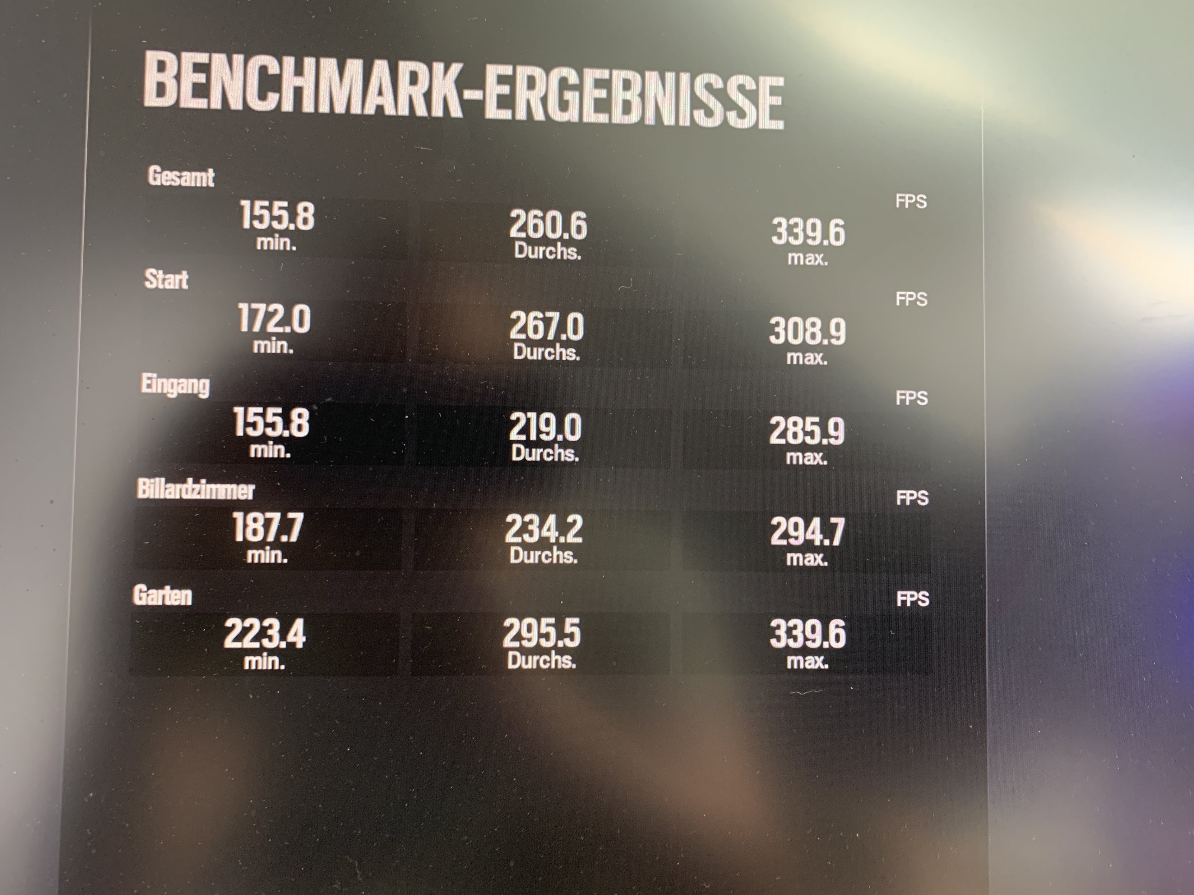

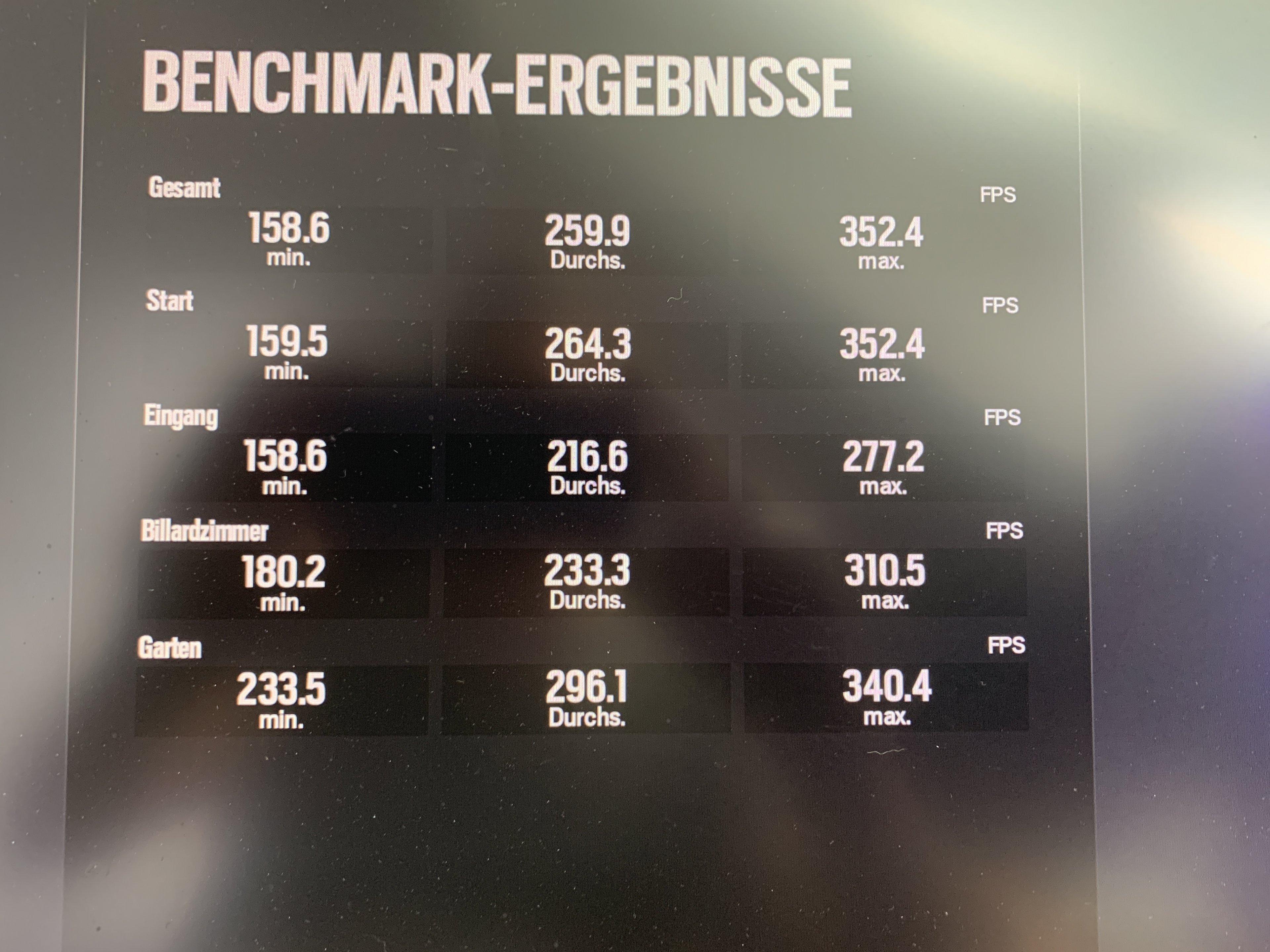

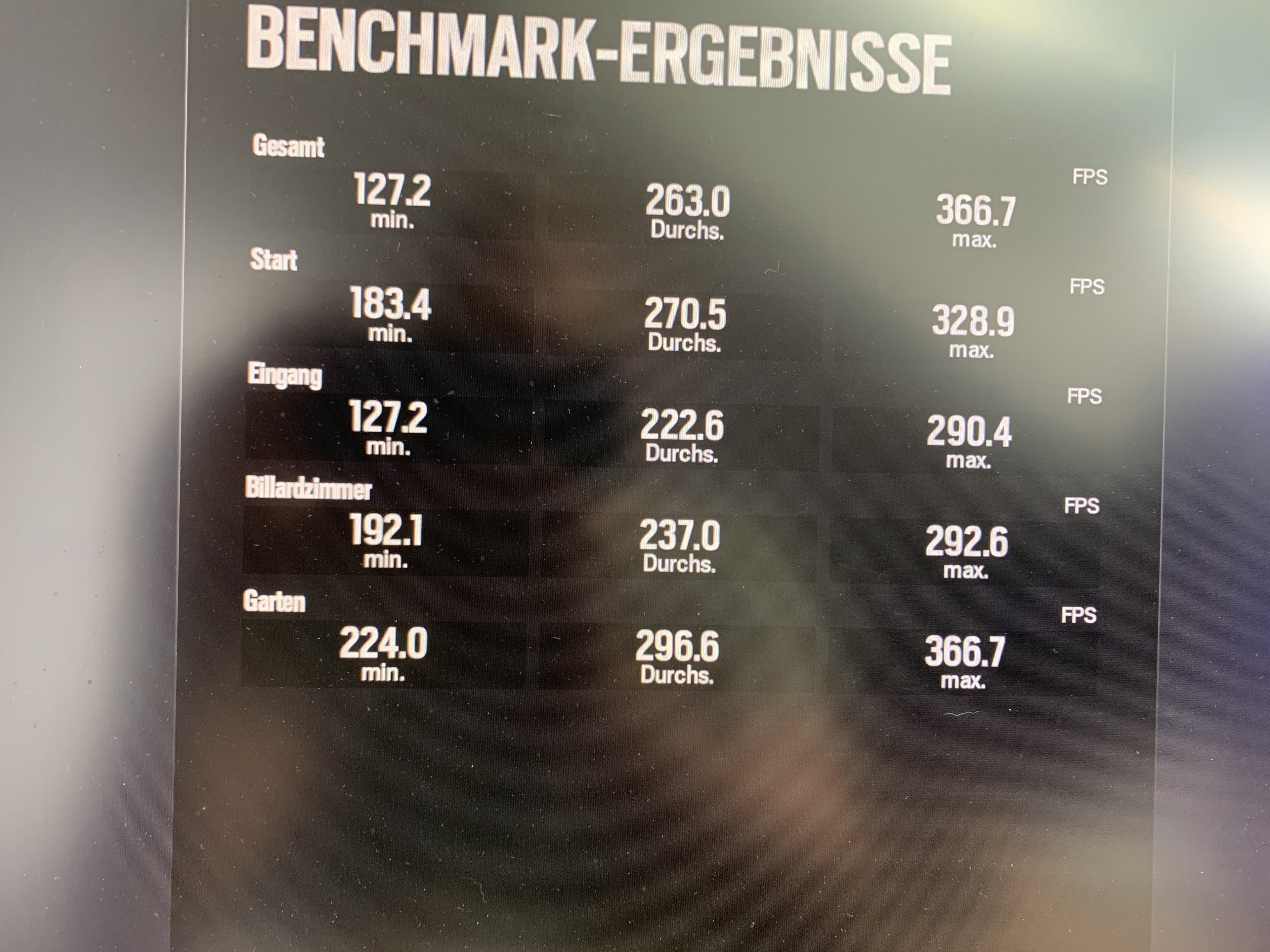

@Enurian
Wie sehr sind diese Tests reproduzierbar?
Ich frage deshalb weil ich gestern 3x den Rainbow Six Siege Benchmark laufen lassen habe und wirklich weitergeholfen hat mir das nicht. :(
5973621B-D93A-4729-BF5C-CBE58C4C47D2.jpegEBAB5BCB-589B-44DE-945D-64DB483FB45A.jpeg982C2BE5-29DF-4690-9166-F07E5C5D8B25.jpeg
@silent2k Die sind sehr reproduzierbar, meistens +-1 fps.
Reaktionen: silent2k
