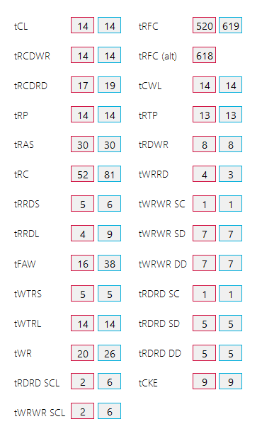

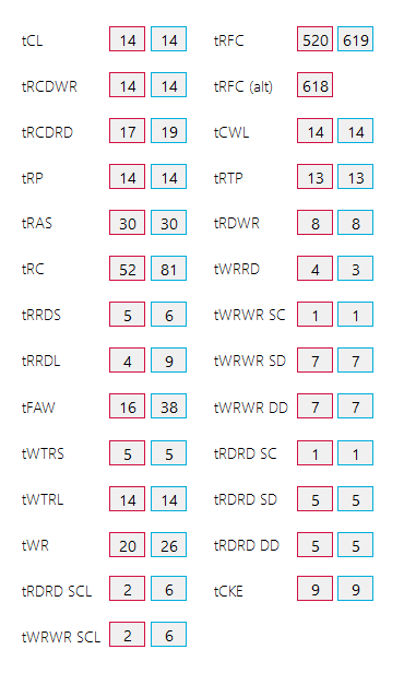

@Engelsen
Widerstände setz auch mal um auf ProcODT 43, RTT auf 5/0/0, CADs 24-24-24-24.
Dir spielt irgendwas rein in den Test abseits der SOC.
SOC sollte locker mit 1,038-1,06v reichen.

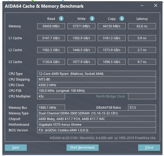

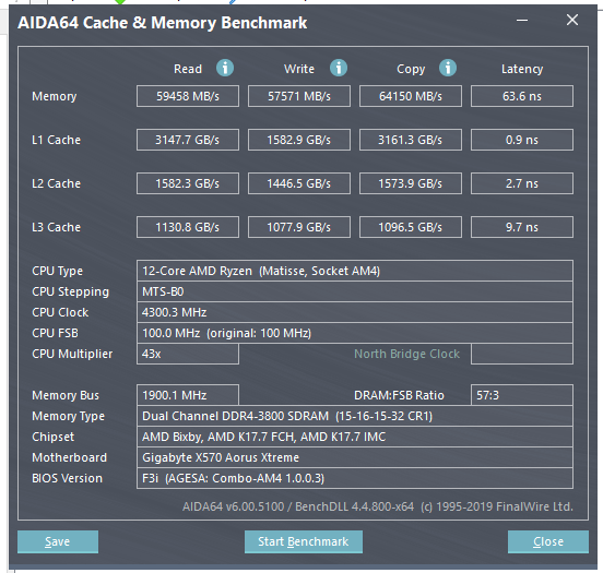

SKu schrieb:
Ist jedenfalls relativ krank:
Alter schwede... kranke leistung! Selbst die L3 latenz ist unter 10 :D
Kannst du vielleicht nochmal deinen Post editieren und sagen welche Hardware du verbaut hast? Welchen Ram (welche DIE) und so?
@ZeroCoolRiddler
AIDA 5 Min Schnelltest ohne Probleme ... Hab nun den SoC(V) mal von 1,138 auf 1,038 gestellt, da darunter kein Boot möglich war :)
Neuer Test!
--- Sieht nach 5 Minuten gut aus. Würde nun die Subtimings mal einstellen und dann mal einen langen Test-laufen lassen.
Kann ich die so vom RAM Calculator übernehmen? @ZeroCoolRiddler
Schonmal vielen vielen Dank für die Hilfe!!!!
EDIT2:
Mit Subtimings gabs keinen Boot. Hab nun tRC auf 81 und tFAW auf 38 angepasst (waren vorher drin).
Nun bootet er wieder. Ist das OK?
Reaktionen: ZeroCoolRiddler
Was sind da für Speicher im Einsatz?
Ist das stabil?
Könntest Du bitte die Einstellungen dazu posten?
Es ist teilweise wirklich schwierig hier die Posts zu interpretieren.
Denn dazu muss man wissen welche Hardware verwendet wird.
Zumindest Plattform (Chipset/CPU) und Speicherkit wären wichtig.
Ich durchforste dann meistens die Beiträge der User und versuche die Hardware herauszufinden.
Bei Dir habe ich es nicht gefunden.
Vielleicht könnte man Regeln für diesen Thread machen, falls @cm87 das will.
CPU, Chipset, Speicherkit Bezeichung, und ob Stabil oder Testing wären bei allen Posts mit Screenshots interessant.
Reaktionen: feris, cm87, alkaAdeluxx und 2 andere
Genau das selbe Probleme habe ich auch! Es ist äußerst schwer hier zu erfahren wer welche Hardware hat und an welchen Werten ich mich orientieren kann... Ich hätte gerne irgendwelche Daten an denen ich mich mit meinem Curcial und meinem Zen2 langhangeln kann :D

@Nitschi66
Die Timings die ich Engelsen gepostet habe sind für Micron E-Die. Das dürfte ja auf dich auch zutreffen, oder?
@IBISXI
Die Signatur von @SKu hast du aber schon gesehen? ;)
Gskill 3600 CL15 sind B-Die.
Reaktionen: Engelsen und Nitschi66
Mir hat auch der Screenshot aus Post #13265 sehr geholfen.
Zuerst nur Haupttimings eingestellt. (Versuchs mal, guter Startpunkt)
Speicherspannung auf 1.43V, SOC auf 1.1V.
Ich bin noch am Testen, läuft aber bei mir mit 3800/IF1900. (Dual Rank, 64GB, Vollbestückung)
@ZeroCoolRiddler
Vielleicht muss ich zum Augenarzt, aber ich sehe da nur:
RAM: 4x8GB DDR4-3800CL16 / IF 1.900Mhz
Für mich lässt das keine Rückschlüsse auf das Speicherkit zu.
Es ist auch nicht klar ob das OC oder Original ist.
Da hat er gerade die Sig geändert. :D
Du suchst Timings für E-Die bei 3800?
So wirds sein. ;)
Na wenigstens weiß jetzt das es sich um B-Die Werte handelt.
Für mich also uninteressant.
