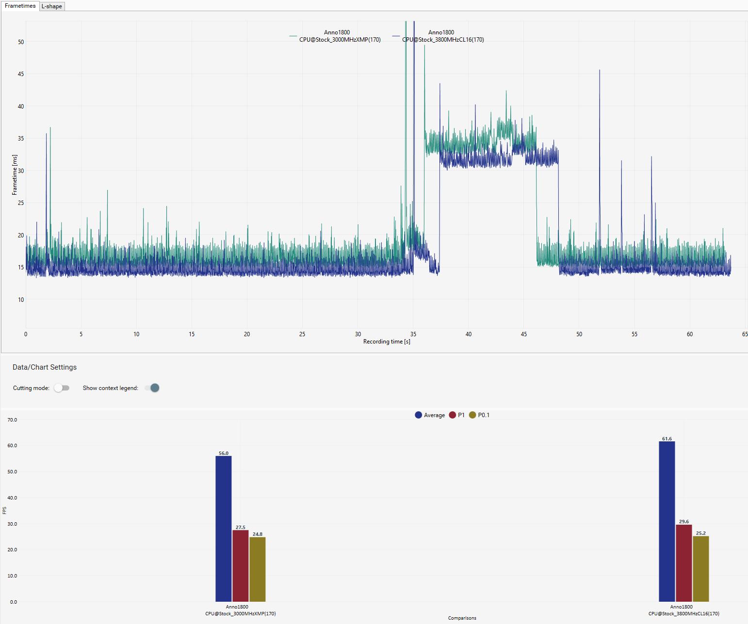

Hallo Zusammen,
ich hab im Startpost den Hinweis zu CaptiveX gefunden und das sieht soweit ganz nett aus.

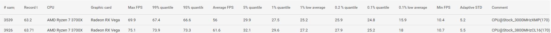

Ich habe es mir mal runtergeladen und nur mal kurz ein bischen mit Anno1800 rumgespielt und wenn ich das richtig interpretiere, bringt das RAM OC auch in Anno ein bischen was?
Wenn die Frametimes geringer sind ist das doch besser oder? Sorry für die Noob Frage. :daumen:
Ich habs nur je eine Minute mit dem selben Spielstand getestet.
Verglichen wurde CPU@Stock mit einmal XMP 3000MHz und einmal 3800MHz (siehe Sig)
Absolut richtig! Frametimes = Abstand zwischen Frame 1 und 2. Weniger Zeit zwischen den Frames beudetet also mehr Frames in einer Sekunde = höher FPS ;-)
Reaktionen: Peericles
Das ist so nicht "absolut richtig", frame time oder fps sind insofern nur relevant bis zu einem gewissen Wert.
Das wirklich interessante für einen Spieler ist eine gewisse Gleichmäßigkeit dieser Werte, starke Schwankungen werden dir als miese Performance auffallen.
Deswegen gibt es bei den Messungen der frame time ja die Durschnittlichen, die Ausreißer und starken Ausreißer als Balken zu sehen.
100fps kann man auch mit 90 schnellen frames und 10 sehr langsamen erreichen, das wird dann aber als ruckeln empfunden obwohl 100fps angezeigt werden. Je nach dem was gerade berechnet werden soll ist der Aufwand des Frames ja unterschiedlich groß, deswegen gibt es diese Schwankungen.

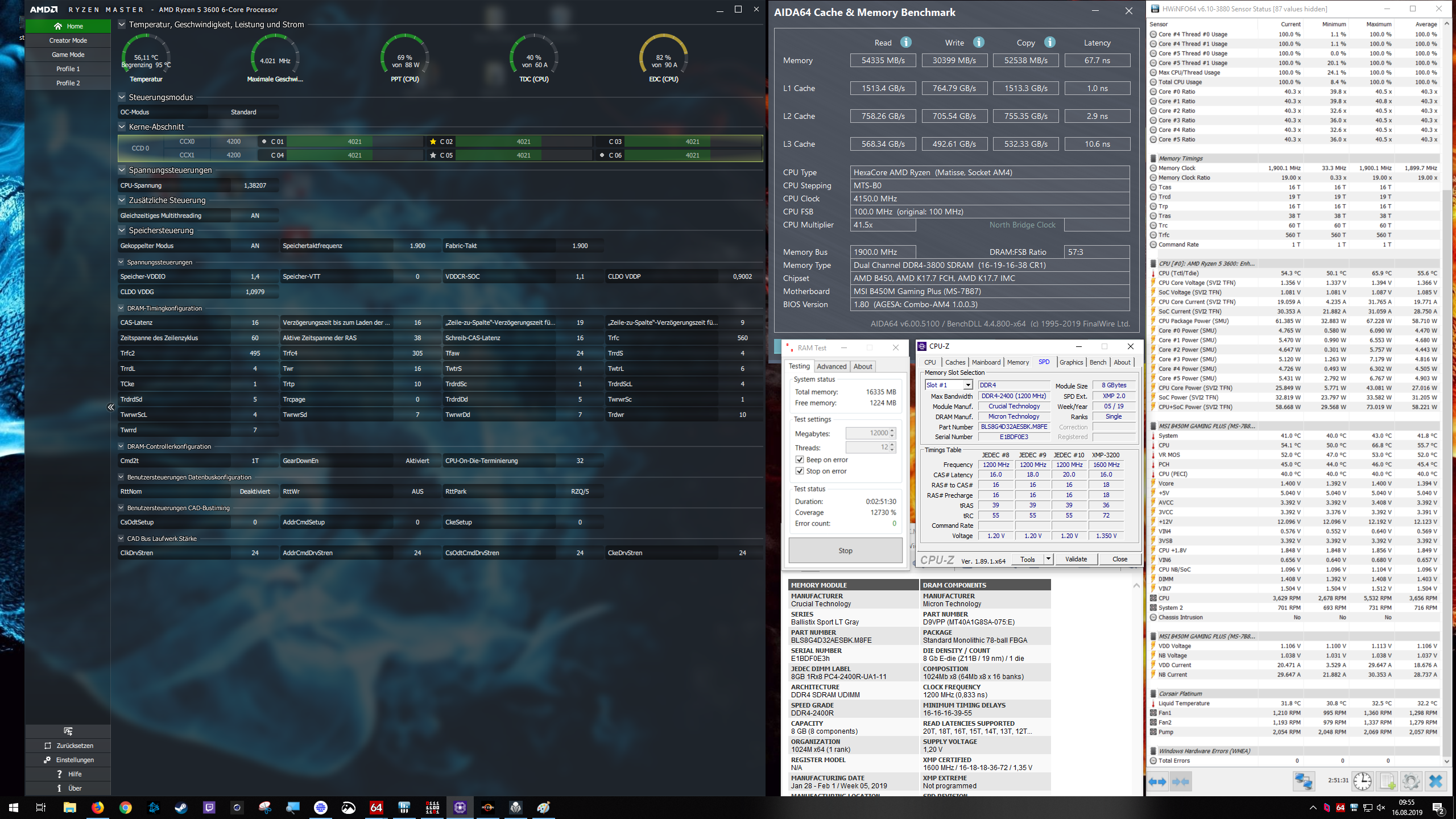

Vielen Dank @ZeroCoolRiddler für die empfohlenen Timings!!
Bis auf tRCDRD konnte ich die extrem scharfen Timing 1:1 übernehmen! Wow RAM OC war noch nie so easy - vielen Dank dafür!
tRCDRD hat bis jetzt eher Probleme gemacht muss ich noch schauen ob ich dieses Timing auch noch straffen kann.
