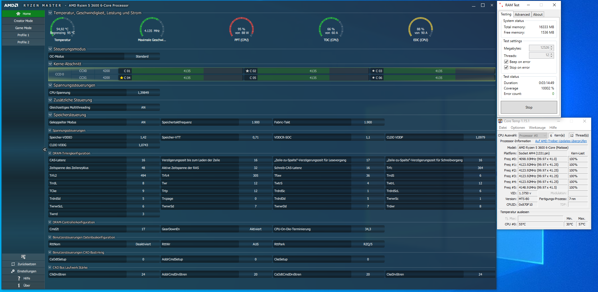

So neues Spiel neues Glück... habe es nun mit den Safe-Settings versucht.
Erste Lauf mit Karhu sieht gut aus
@Destyran: Auf dem Bild auf dem auch Ryzen Master zu sehen ist, siehst Du welche Spannung an der CPU anliegt, ich habe den Screenshot gemacht, als der Test noch lief.
Laut Coretemp bewegt sich die Taktung der Kerne bei 4125 - 4150 MHz. AIDA zeigt nach wie vor 4200 an.
Kernspannung wurde im BIOS nicht verändert. Steht demnach auf Auto.

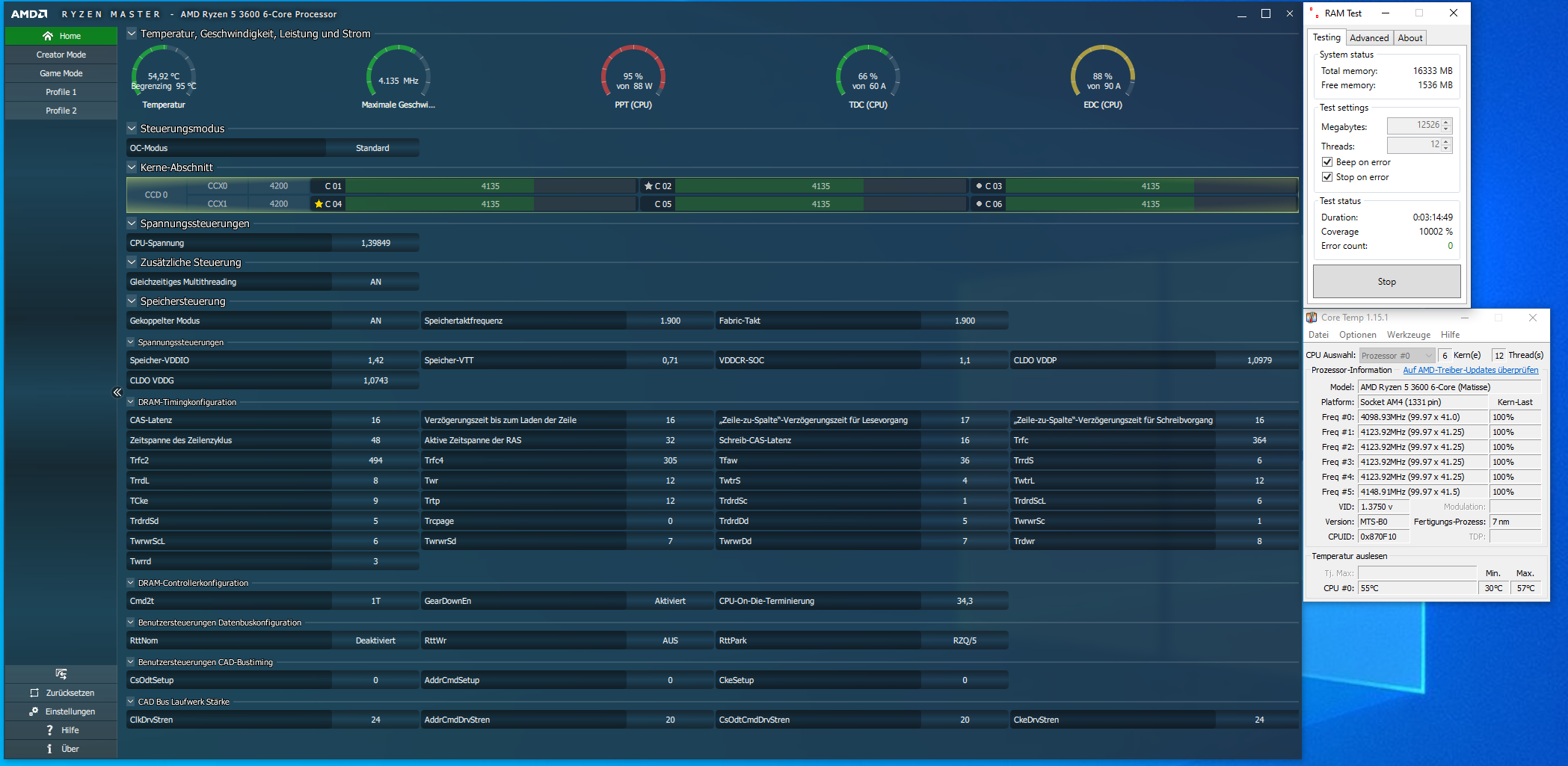

So zweiter Karhu lauf nachdem der Rechner ca. 10 Minuten augeschaltet war ist nun auch durch. Ebenfalls ohne Fehler.
Scheint so als hätte ich ein stabiles Setting 3800 CL16 gefunden.
zeig mal deine aida werte damit, würde mich interessieren
