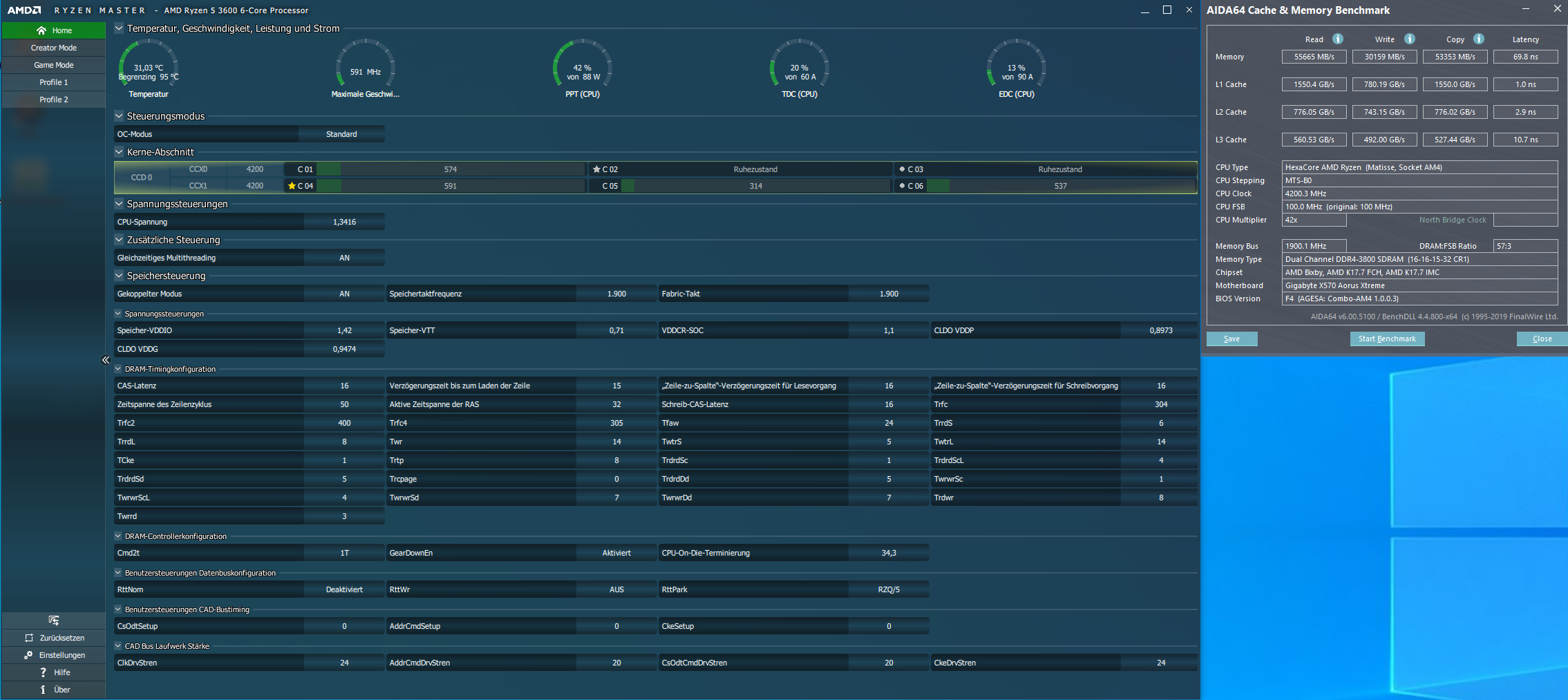

So hier mal ein Ergebnis, welches mit dem DRAM Calculator in der aktuellen Version (zum Zeitpunkt da ich diesen Betrag schreibe, meine ich damit 1.6.2).
Habe noch keinen langen Karhu-Test machen können, das wird heute Nacht der Fall sein, wenn das funzt, dann morgen der 2. lauf bis 5000. Ich schreibe das hier, während im Hintergrund die Settings laufen, welche auf dem Bild zu sehen sind.
Das System fühlt sich so jedenfalls gut an, Karhu lief einmal bis 700% (wie gesagt Langzeittest folgt) und der Sound klingt auch in Ordnung (nicht so ein gekrebse wie beim letzten Mal).
Falls es interessiert, wie sich das System zusammensetzt:
CPU: Ryzen 5 3600
Mobo: X570 Aorus Xtreme (BIOS Version F4) - spielt evtl. auch mit rein, der letzte Test war noch mit F3
RAM: G.SKILL F4-3600C16D-16GVK 2 x 8 GB
Reaktionen: Nitschi66
CPU: Ryzen 5 3600
mich würde interessieren wieviel spannung du für die 4.2 ghz brauchst. meiner braucht für 4.1 ghz schon 1.3125 v, ab da beginnt auch die magische mauer :/ ( 4.125 ghz @ 1.35 v / 4.15 v @1.375 )
