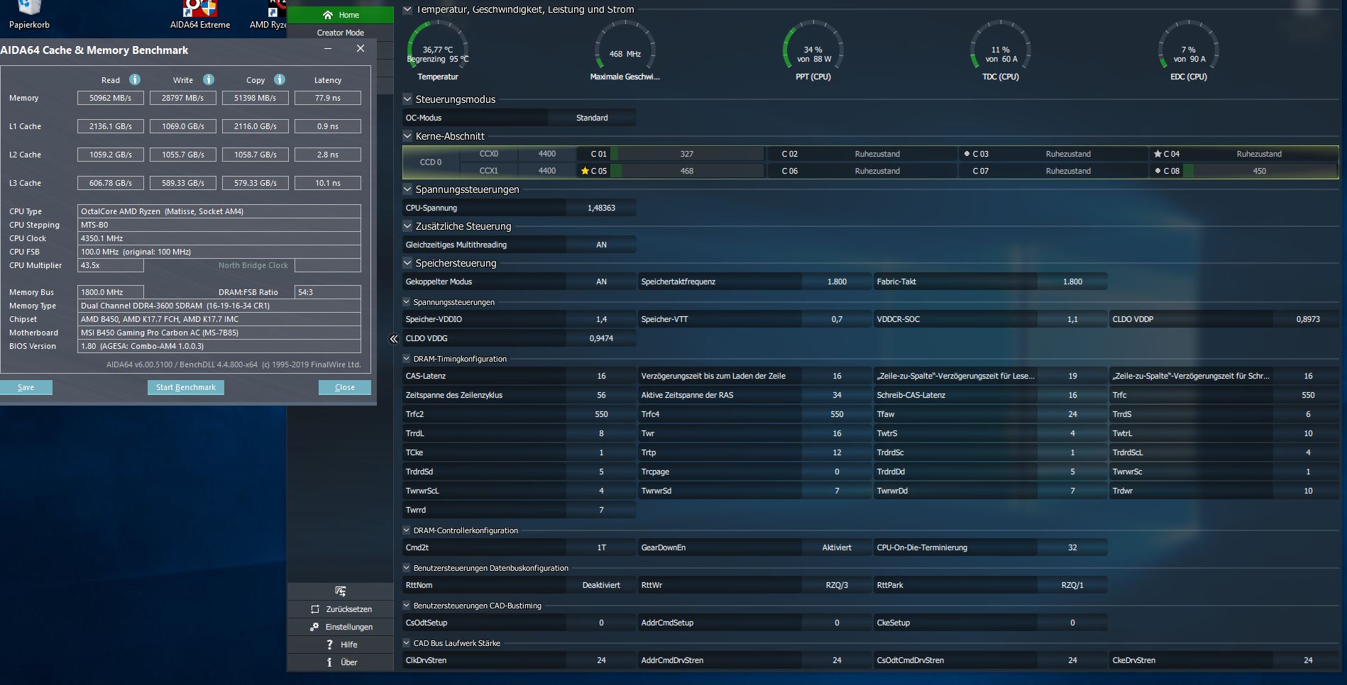

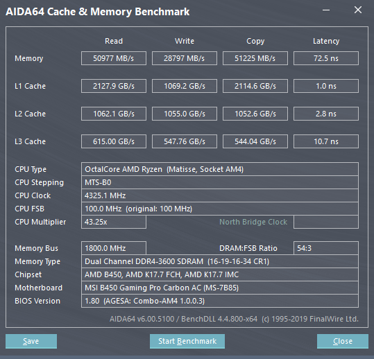

ich hab mich auch mal ans ram OC gewagt, und mir kommt die Latenz recht hoch vor. Alles über 1833 IF bootet gar nicht, also hab ich mit 1800/3600 in Kombination mit den 1900/3800 schafen Timings begonnen. Irgendwer eine Idee?:confused_alt:
Aida Stresstest lief über 2h stabil, Karhu aktuell bei ~7100% ohne Fehler..

hast du für den 1866 if überhaupt irgendwas verändert? vsoc?
ja SoC ist auf 1,05V, VDDG 0,95V und VDDP 0,9V. Das scheint für 1800 IF ausreichend zu sein, 1833 IF bootet erst ab 1,175V SoC, alles darüber gar nicht.
dann probier doch die 3600er cl14 settings aus

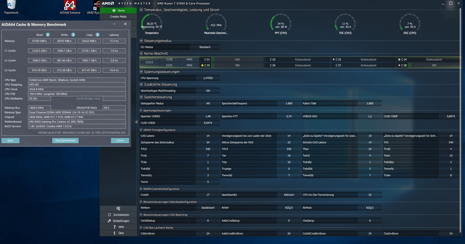

Hatte ich vorher schon mal, hätte ich erwähnen sollen. Ändert nicht wirklich viel..
Unter trCD 19 scheint nicht zu laufen.
Mir kommt die Latenz im Vergleich zu anderen Posts hier hoch vor, zB #14.410 von v3g4s der ähnliche Settings hat.. :confused_alt:
Spüren werde ich den Unterschied wohl kaum, daher wollte ich auch sanftere Timings und weniger vDimm nutzen. Aber woher der Unterschied kommt würde mich schon interessieren :D
powerdownmode aus?

Destyran schrieb:
powerdownmode aus?
powerdownmode war an.. hatte ich ausn calculator übernommen. Scheint so als obs daran gelegen ist.. :D
vielen dank für die Hilfe!
dann kann ich jetzt ja ein wenig mit dem cl14 setup testen gehen :)
