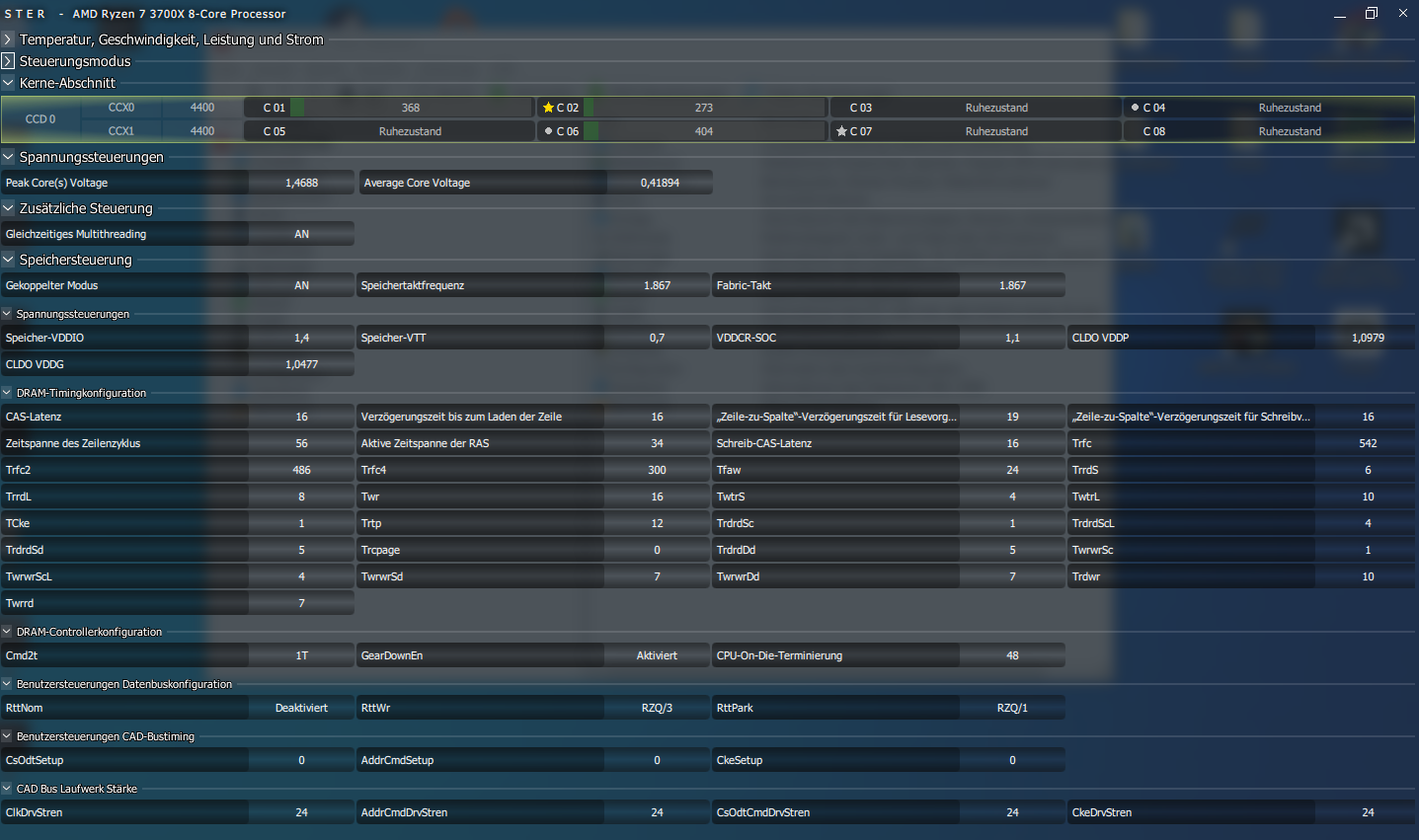

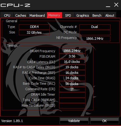

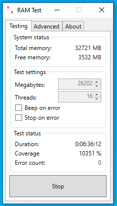

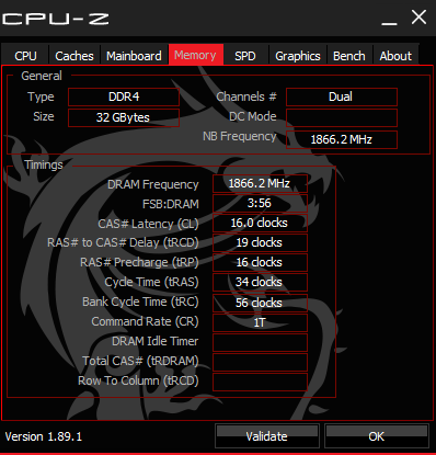

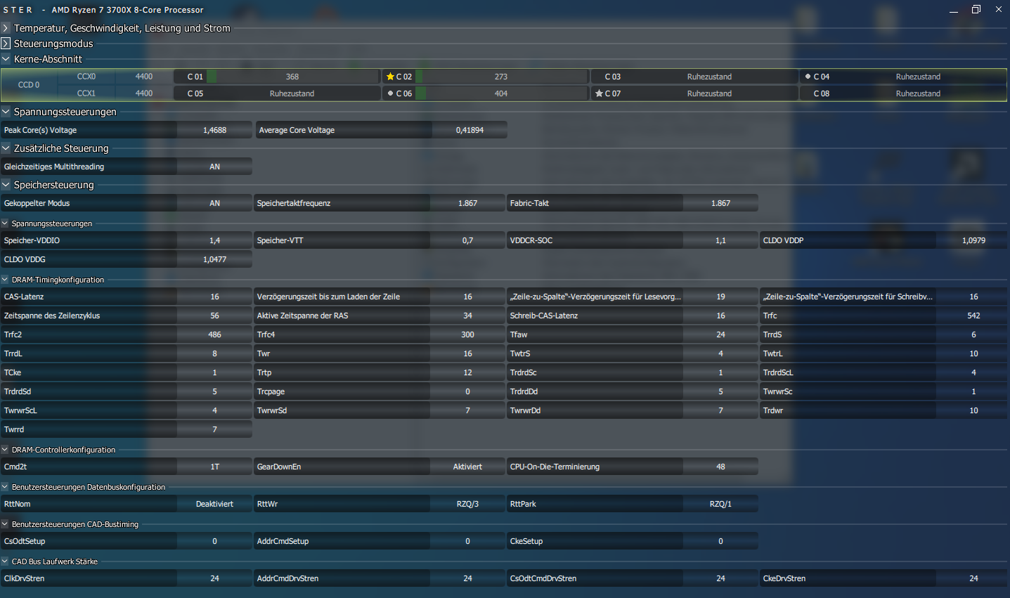

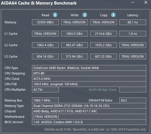

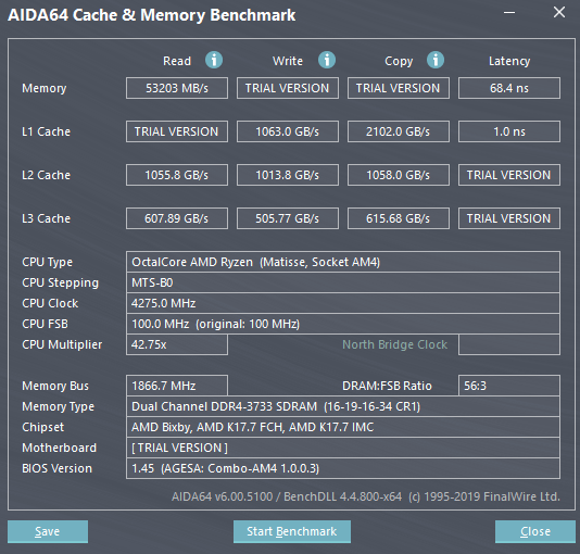

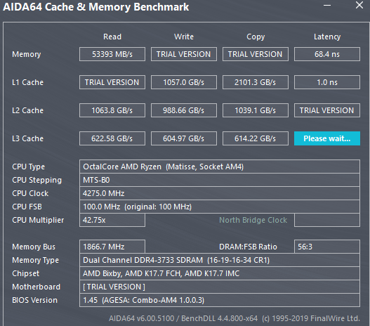

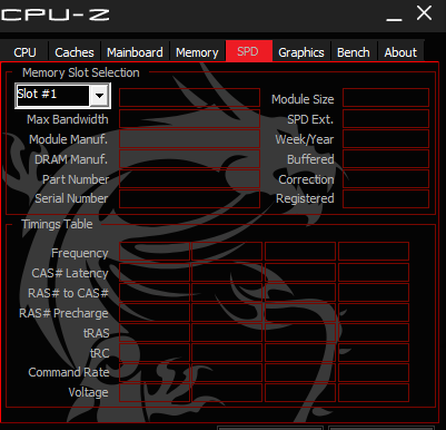

Sooo die laschen Timings waren mit 10xxx% stabil.

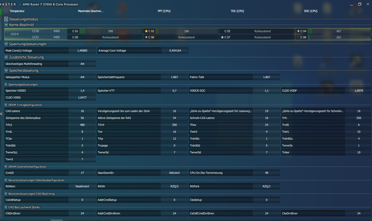

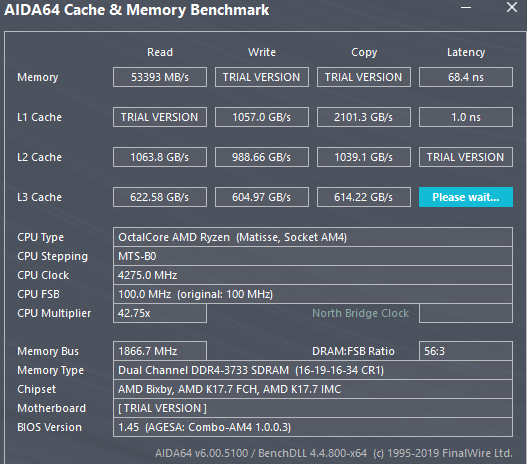

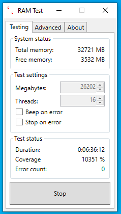

Mittlerweile läuft das Setup für 3733Mhz CL16 bei 1,4V und IF auf 1866Mhz.
Screenshots unten bei.... RAMTest läuft. Kann man dann bedenkenlos so lassen?
Screenshots unten bei.... RAMTest läuft. Kann man dann bedenken los so lassen?

Bisher läuft 3733Mhz CL16 bei 1,4V scharfe Timings und IF auf 1866Mhz stabil. Bin aktuell bei 1023% beim RAMTest.

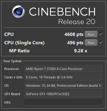

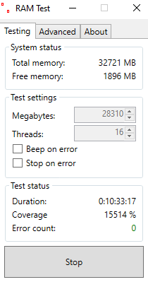

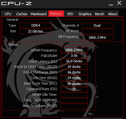

542/3733 * 2000.

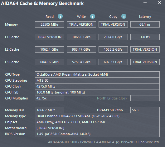

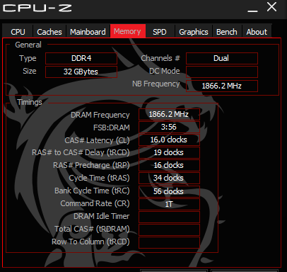

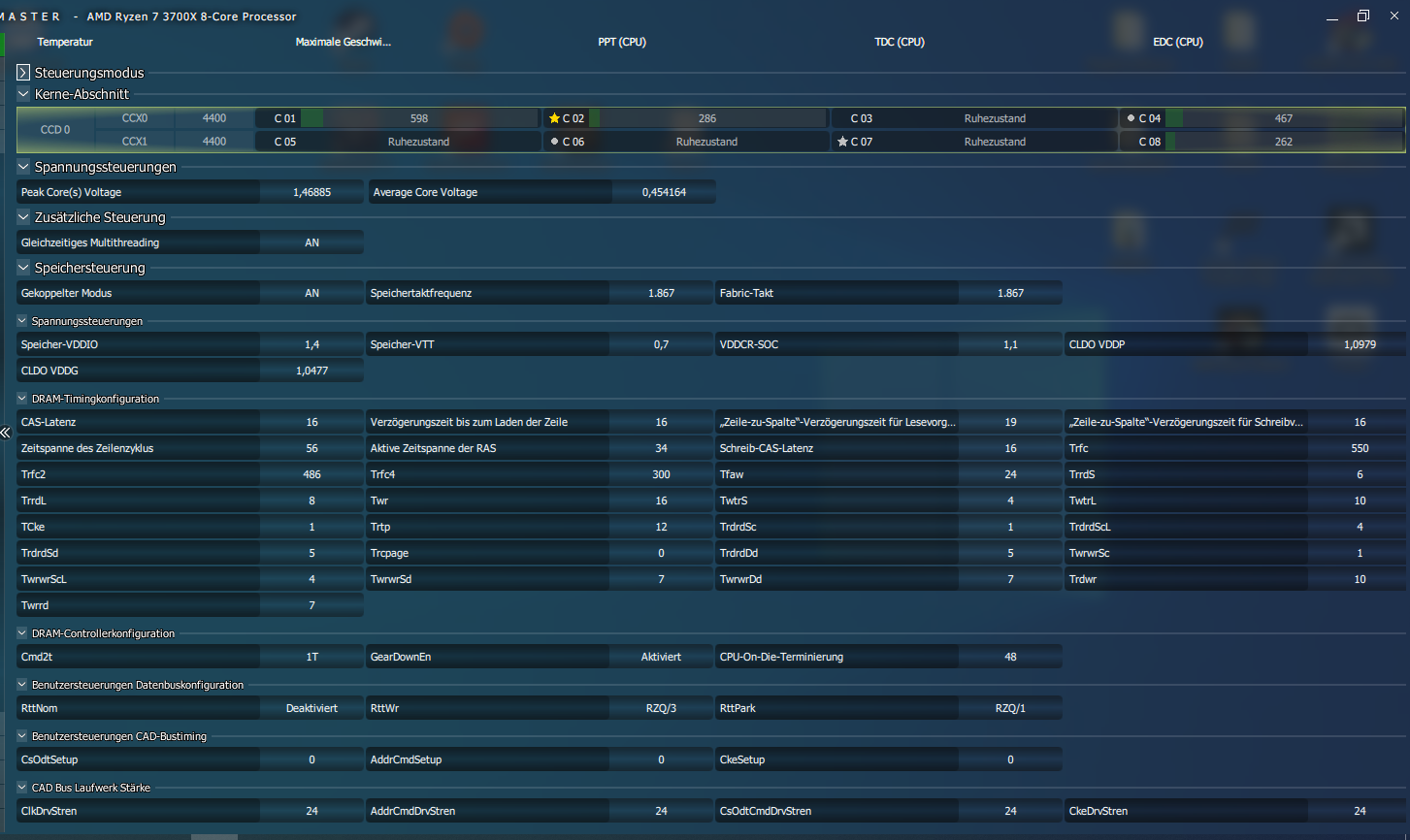

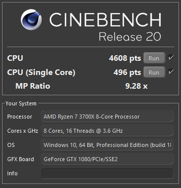

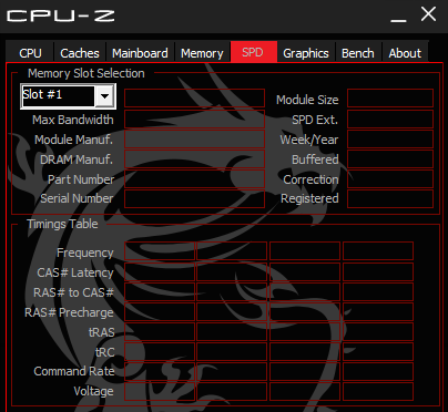

Die angebotenen scharfen Timings hatten über die Nacht 0 Fehler bei 15xxx%.
Ergänzung:
3733Mhz CL16 1,4V scharfe Timings + runter auf tRFC542 System läuft.
Cinebench-Run hat sich auch nochmal gebessert.
RAMTEST läuft.
Die Screens mit "xE" sind alles schon mit tRFC542.
