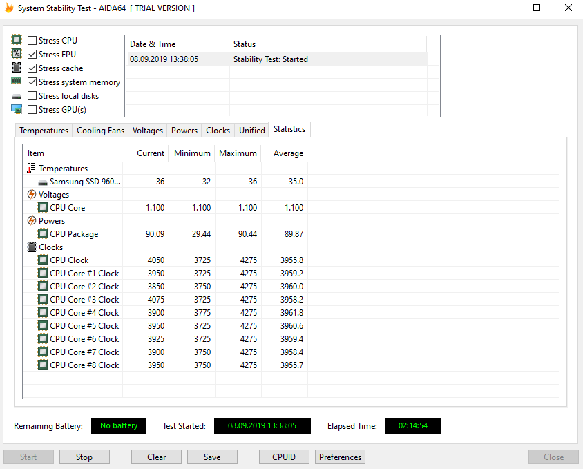

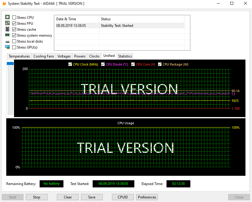

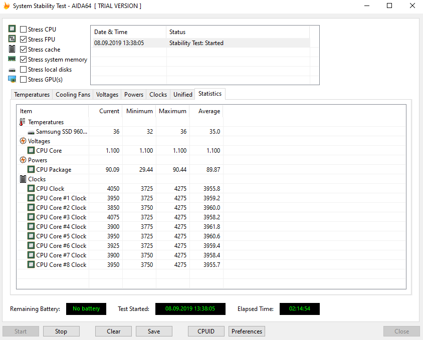

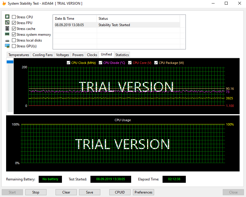

Also die Konfig lief jetzt 2:12 im Aida. (Siehe Shoots)
Jetzt läuft nochmal TestMem5 mit der entfernten cfg.link.
Wie geht's weiter? G :-P
Spiele testen. Der angenehmste Teil beim OC. :)
Reaktionen: cm87 und steppi
Hehe.
Ja mal BF V, iRacing und Arma3 heute Abend.
Heißt die Werte sind so schon sehr gut jetzt?
Reaktionen: ZeroCoolRiddler

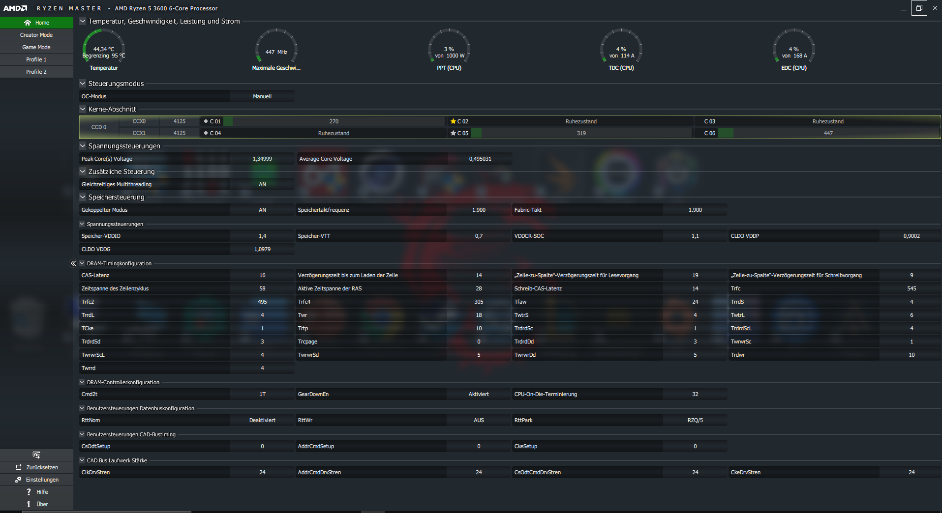

ok twrrd und tfaw sind echt widerspenstig, irgendwie machen die auch nicht mehr allzu viel aus. ich werde jetzt bei folgendem Setting bleiben, denke das kann sich einigermaßen sehen lassen:
Reaktionen: stinger2k und ZeroCoolRiddler
